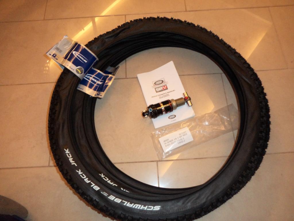

Владимир, на задние колеса для "Солнышка" хочу широкие покрышки и чтоб одновременно у них был бы накат по асфальту.
Я выбрал 2 покрышки:
DMR Transition MTB Tyre, 24", Ширина 2.2".
Schwalbe Black Jack, 24", Ширина 2.1".
Шипы на второй покрышке образуют центральную тонкую ровную дорожку.
И поэтому накат по асфальту на ней вроде бы должен быть лучше, чем на первой.
Владимир, закажешь 3 любые покрышки из этих двух? На "Солнышке", ведь, будет 3 задних колеса (и 2 задних маятника).

IVIichael, я на БлэкДжеках третий год. имхо, очень хорошая резина! как говорится - дешево и сердито. за это время велодрузьями и велоподругами куплено, наверное, около полутора десятков покрышек.
хорошо гребет по грунтам, неплохо самоочищается от грязи, высокий протектор - очень редки проколы, при правильной накачке отличный накат на асфальте, устойчивость в поворотах на грязном асфальте и грунте гораздо лучше, чем у более раскрученной и дорогой СмартСэм.
Да, мне тоже понравилась. И по асфальту вверх в гору не проскальзывает. Schwalbe Black Jack 20-дюймовая на "Осе -4" на переднем колесе с весны стоит. Владимир ее на "Солнышко" переставит.

пришли первые причиндалы, удалось новый воздушный аморт урвать по лиманаду
За это сообщение автора Voolodja поблагодарили: 2 grey_kardinal (Пт дек 05 2014 08:46), IVIichael (Пт дек 05 2014 01:45)
 Заголовок сообщения: Re: Солнышко
Номер сообщения:#49  Непрочитанное сообщениеДобавлено: Пт дек 05 2014 06:28
оу! Черный Джек! зачОт! а амортик по чем и где?

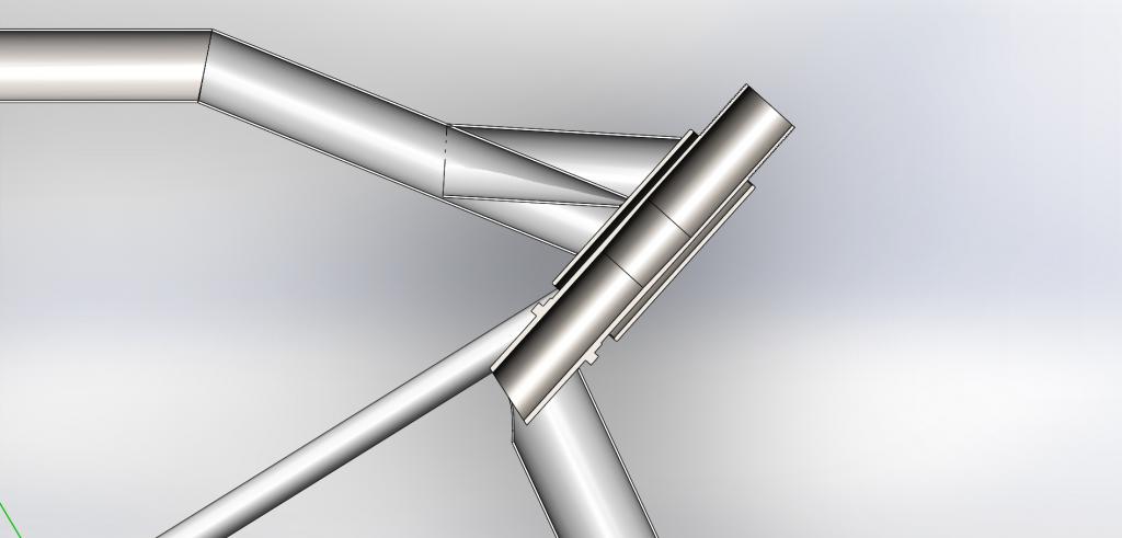

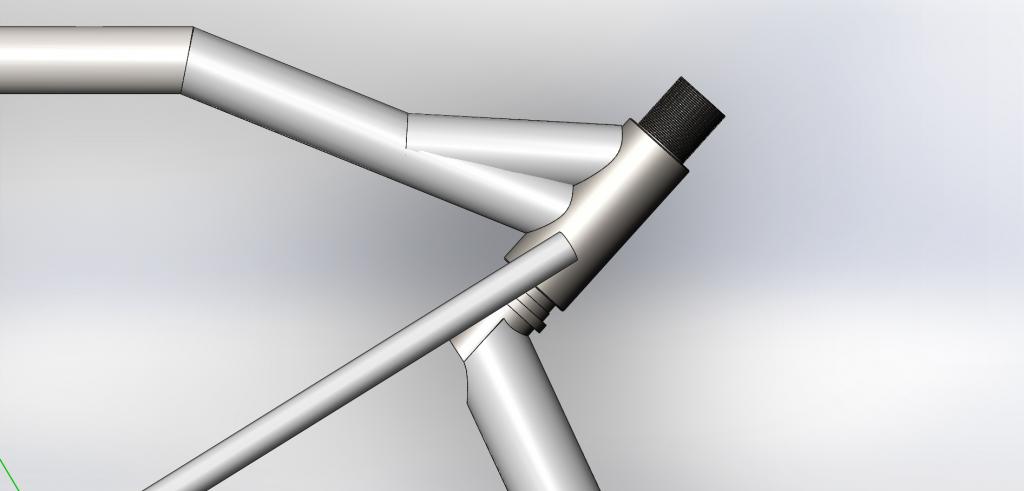

Хитро!
Рулевая интегрирована в вынос, а шток приварен к раме! :clap:
Метод инверсии? :)
Да. Идея СВЕЖАЯ. Очень интересная. Сначало загорелся и себе поставить, но... :!: Шток от вилки закреплен консольно. Стремно. Послежу за проектом. :think:

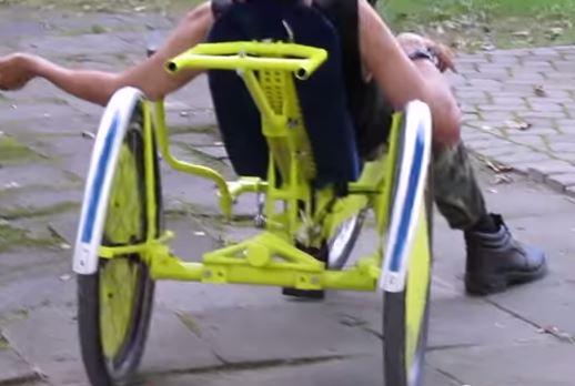

Владимир, поставь, пожалуйста, на "Солнышко" крылья чуть пошире и жестче.
Крылья на "О-РИГА-МИ" немного гнутся и полностью не закрывают колеса. И на куртку летят брызги.
Вот, например, кадр с видео снятом, когда мы в Сигулде впервые сели на трайк.

Не совсем корректное сравнение. На "оригами" стакан приварен к основной раме (по фото), пилот (его масса) сидит на основной раме, шток одним концом приварен к раме переднего колеса. Теперь смотрим чертеж "Солнышка". Ни фига себе консоль на шток. :naughty: Да еще и масса пилота в придачу. Надо бы посчитать в сопромате. Да я с ним не дружу. :oops:
Номер сообщения:#55  Непрочитанное сообщениеДобавлено: Сб апр 04 2015 15:53
проще сделать и проще обслуживать
оригинальный шток от вилки имеет утолщение стенки к основанию, он пройдет сквозь трубу рамы, сам шток сильно сомневаюсь что погнется, снизу трубы чтобы его вырвать надо будет порвать саму трубу - очень мало вероятно, всерху шток должен смять трубу что вероятнее, но это место можно просто усилить накладкой или т.п.
За это сообщение автора Voolodja поблагодарил: IVIichael (Сб апр 04 2015 16:13)
Сила действия всегда равна силе противодействия. Если сделать наоборот, то прочность не изменится.
Номер сообщения:#57  Непрочитанное сообщениеДобавлено: Сб апр 04 2015 16:19
Обычно стальной шток "сборной". Нижняя часть, куда приварены перья, сделан из толстостенного куска трубы. В ней же делается и проточка под конус. Затем в нее вставляется трубы с резьбой и обваривается. Иногда внутрь еще вставляется и кусок трубы - усилитель. Самое слабое место в твоей схеме как раз за нижним конусом. Смотри. Вариант 1. Это когда стакан приваривается. У тебя шток удерживается двумя подшипниками. Т.е. по ним распределяется нагрузка. Вариант 2. Приваренный шток. Вся нагрузка направлена на нижний конус. У меня так согнулась ось колеса, аккурат за первым подшипником.
Обрати внимание на этот узел. Т.е. надо будет ТОЧИТЬ шток с большой толщиной стенки в месте посадки нижнего конуса. Думаю, что шток отрезанный от вилки не подойдёт.

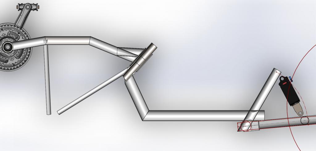

Владимир, а можно эту последнюю картинку продолжить вниз до горизонтальной трубы рамы и вправо до кусочка сиденья? Хочу посмотреть.
Тут самое нагруженное место - сварка трубы со штоком.
Номер сообщения:#59  Непрочитанное сообщениеДобавлено: Сб апр 04 2015 16:55
можно
За это сообщение автора Voolodja поблагодарил: IVIichael (Сб апр 04 2015 17:25)
Владимир, как думаешь, а не надо ли от верхнего конца штока, вертикально вниз до рамы, съемную "железяку" поставить? Чтоб треугольник получился. Без этой "железяки" место сварки трубы со штоком выдержит?
Добавлено через 5 минут 12 секунд:
Еще есть вариант. Нижний конец штока продолжить вниз и треугольник (можно ту же накладку) сделать там?
