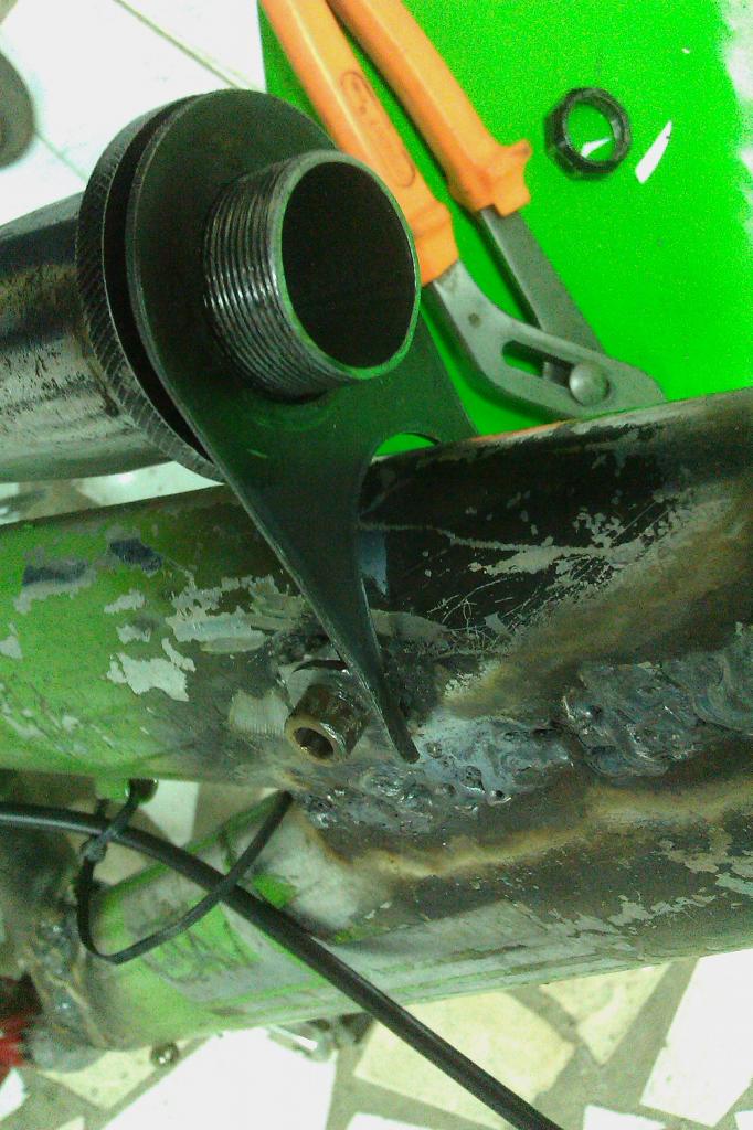

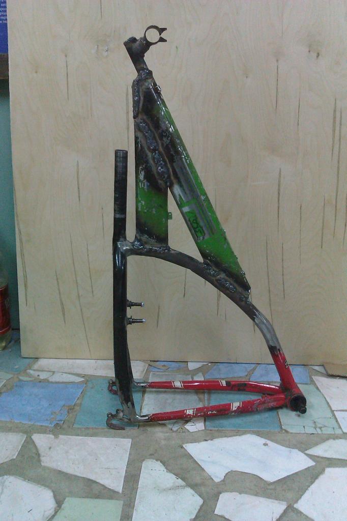

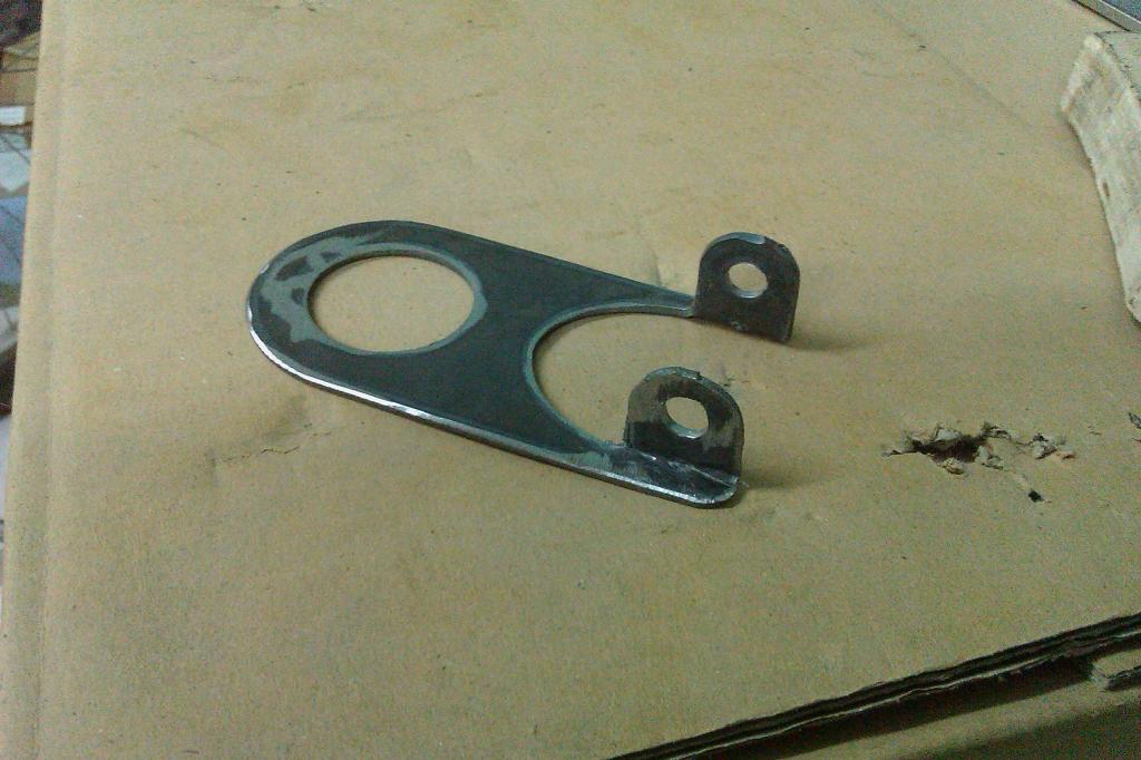

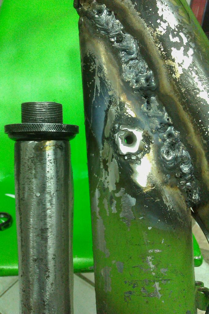

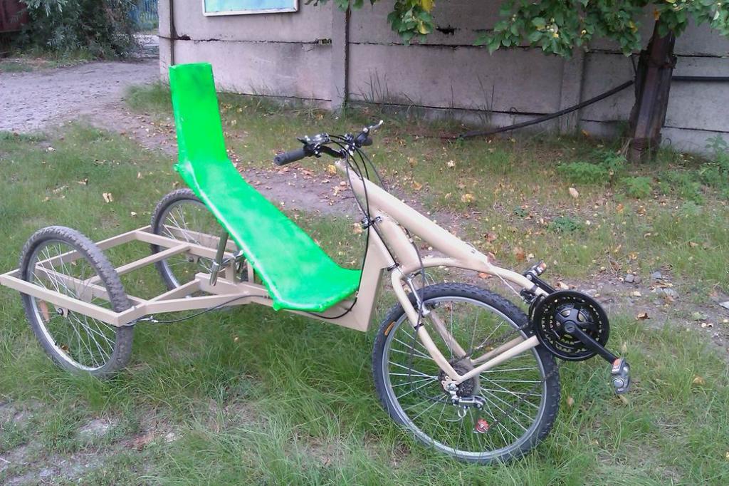

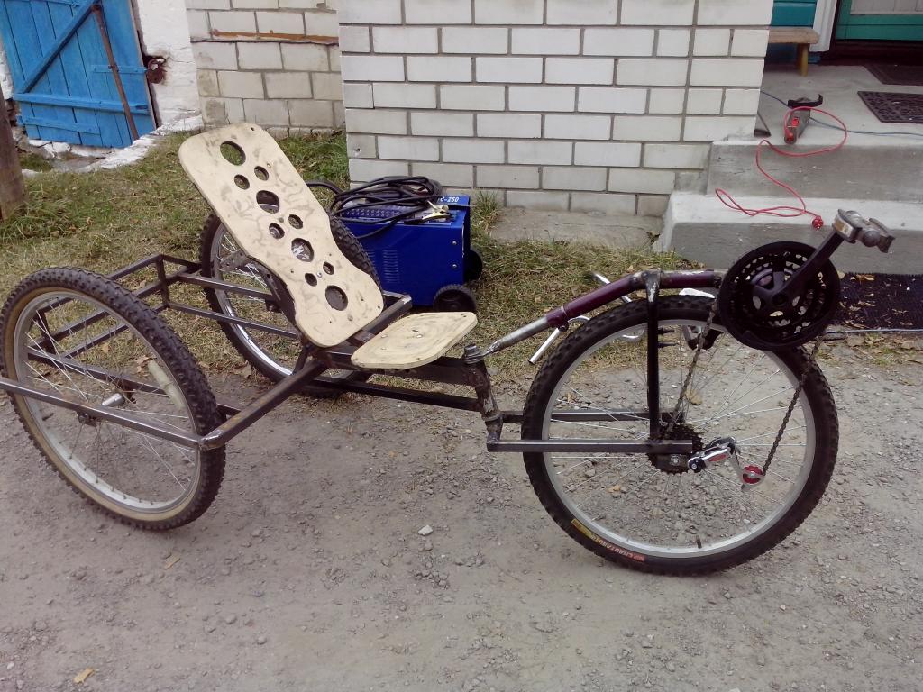

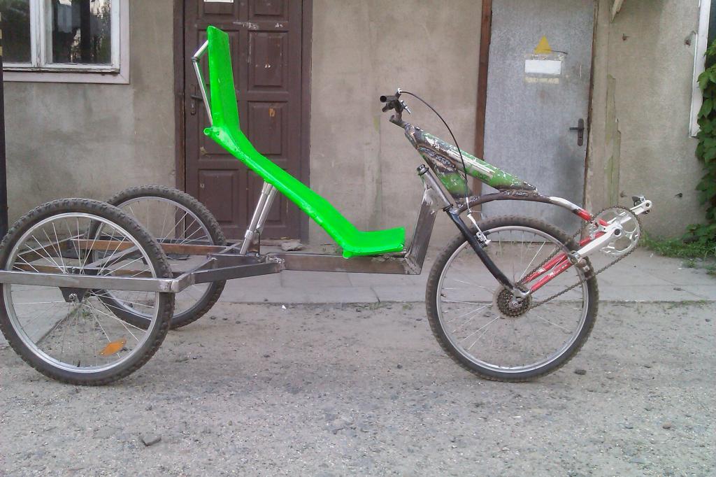

Всем привет. Как я и говорил, я приварил новые трубы поверх трубы соединяющей каретку и коронку на передней вилке. На них приварил вынос руля намертво. Сделал тестовый заезд. Качество езды выросло в разы. Теперь все ОК. Выявил небольшое раскачивание вилки. Решил перестраховаться и сделал кронштейн , соединяющий трубу руля и новую вертикальную трубу, наварил резьбовые бонки. На фото все видно.
Сегодня уговорил заказчика прокатиться. Облом, не смог поехать. Мозги "отключать" не получается. Не помогает ни широкий руль, ни инструктор. В общем не едет. Хотя зрители некоторые с первого раза едут. Печалька. Буду учить. Сам стартую уже без рук ( по прямой), даже получается входить в поворот с помощью ног.
Будущие планируемые доделки . Задний, а возможно и передний переключатель, новые шатуны на 3 звезды, задние тормоза, низкая передняя резина, не шипованная.
Выводы. Не хочу делать из го... т.е. из старья. Лучше все проектировать с нуля, меньше косяков. Стапель!!!! Хорошие комплектующие (без понтов). Если бы делал для себя = поставил бы по кругу 20", чуть поджал бы раму и посадил бы ее пониже.

Смотрю на фото и почему-то трайк напоминает мне лягушку. Не только цветом сиденья, но и по форме. Лягушка :D

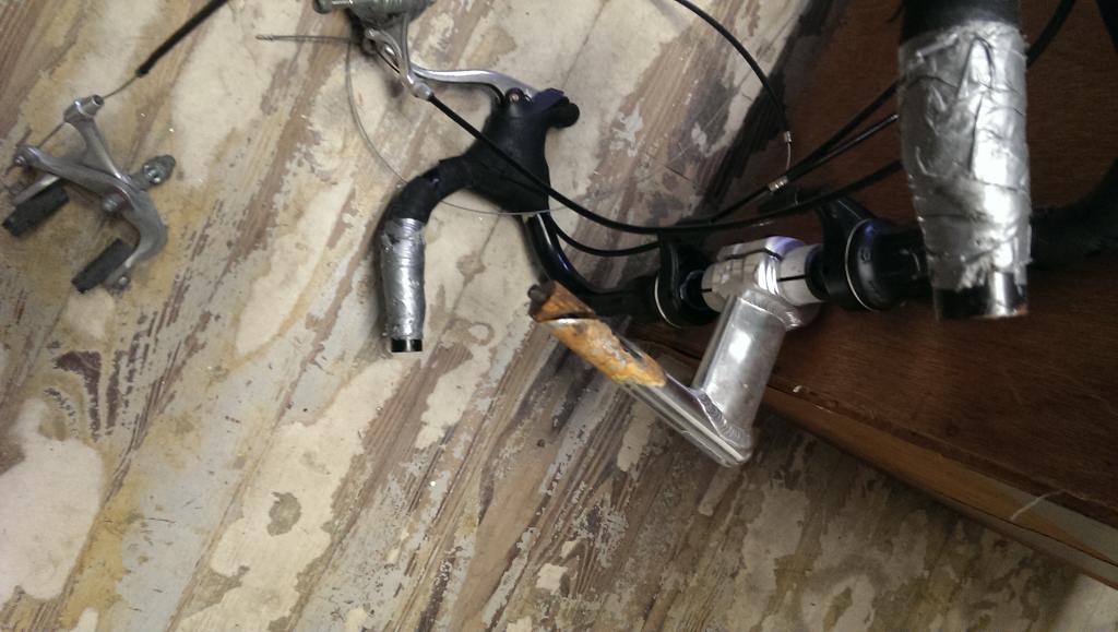

Комментарий к файлу: А какое было крепление рулевой трубы к трубе рулевой вили?
Такое как на ЭТОМ ФОТО, или при помощи конуса ?
Свою первую "телегу" я сгелал с использованием конуса, как в то время было на советских велосипедах.
Потом поставил от Старт Шоссе "отрезаны на 45 сегмент как на ЭТОМ ФОТО, и все проблемы были решены.

С использованием сегмента на 45град.. Проблема скорее всего в диаметре трубы. Я этот вынос ставил первоначально на свой, даже менял сам сегмент с китайского на советский. Проворачивался. Купил другую деталь и все нормально. Но наглухо приваренный еще лучше. :D
Про треугольник читал, еще ты мне рассказывал в Полтаве. У "zokra" есть схема теоретической постройки такого веломобиля.

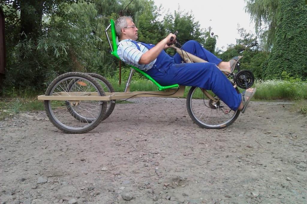

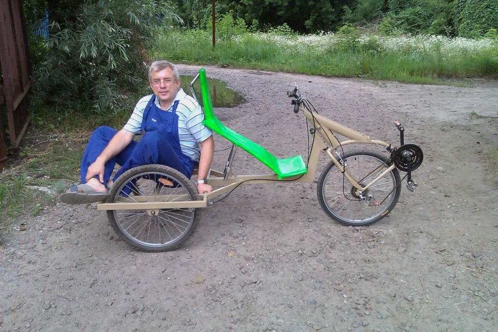

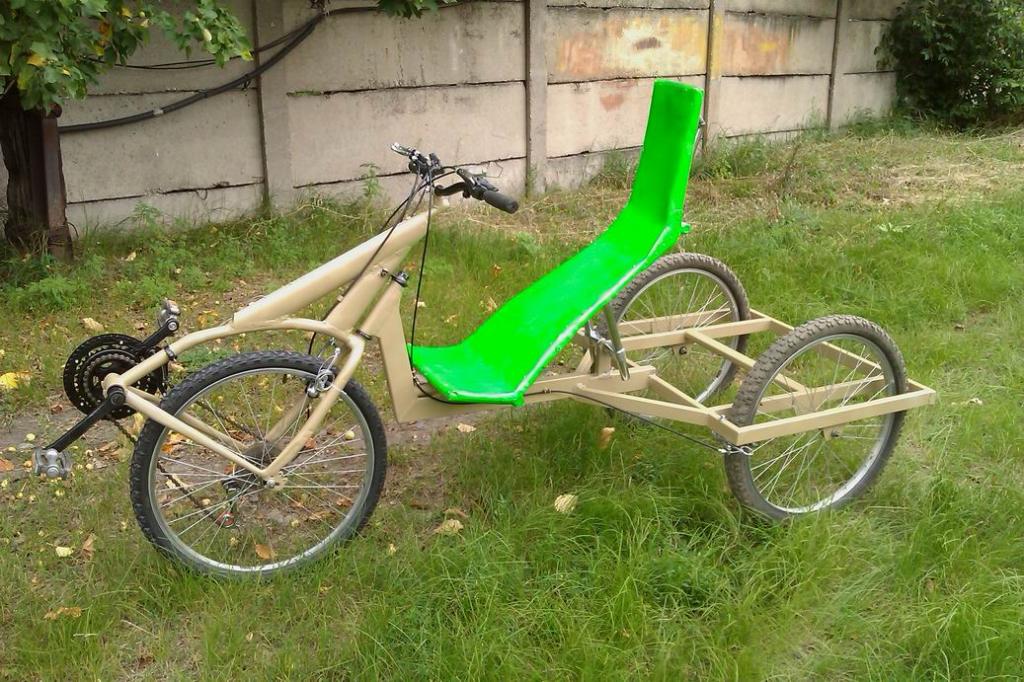

Всем привет. Вот наконец то проект закончен. Фуууух...... :doh:
Покрасил остатками краски от другого проекта. Собрал, прокатился. Теперь осталось сдать заказчику.
Ну вот и все. Выкладываю фотки.

Проект закрыт. Заказчик отказался. Трайк разобрал. Пока не порезал. Хотел продать на "Харьков туристе" по цене металлолома. :( :oops: Клиентов нет. Порежу как донора.

Не нужно резать, а только подрезать в двух местах, заварить и Ваш веломобить станет Вам приятным грузовичком. На нём Вы отработаете все недочёты и полюбите, как родного.

Спасибо за добрые слова. Я провел анализ своего детища. Есть ошибки в проектировании. Но не кретичные. Проблема в том что у меня нет гаража и хранить это чудо негде. Может быть, когда нечем будет заняться и к этому времени я трайк не порежу, то я "побалуюсь" с ним. Но это вряд ли. Я не сторонник этой схемы для трайка. Я сейчас оценил преимущества (в качестве хранения и подготовки к работе) лигерадов. Вот чейчас и работаю в этом направлении. "Мучаю" идею "Зокры" на 28". Закупил колеса, сечас занят черчением. В работе опираюсь на французские чертежи.
Добавлено через 2 минуты 19 секунд:
ага, а также научишься правильно педалировать на FWD (переднем приводе с подвижной кареткой)
Да катаюсь я уже сносно. И по лесу, и в горку, и на шоссе. Научился. Теперь буду шлифовать навык.
Для Никиты. Оценил этот тип веломобилей. Пока работаю по этой теме.
