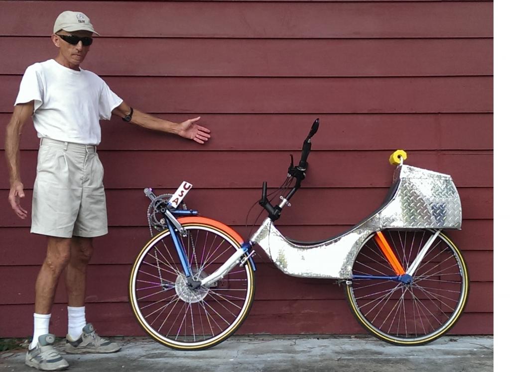

Первая покатушка к лизапеднаму другу около 5 км длинной на предмет взвешивания и фотаграфирования
Весы у друга в пандах показывают. Вот внизу перевод.
38.8 pounds is equal to 17.59938 kilograms. :o

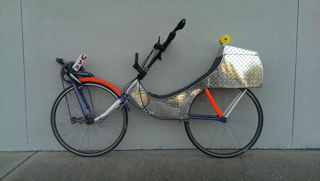

Основные размеры после покраски;
База 117 см
нижня точка лежака с матрасиком 55 см
Высота каретки 75 см
Угол рулевой 50 градусов
Угол лежака в районе спины 30 градусов
Трейл переднего колеса 20 см впереди.
Максимальная скорость' (при каденсе 100 об/мин) 48,8 км/час
Колеса 622 мм на 32 мм
Звезды 53 большая , 14 маленькая
Шатуны 180 мм

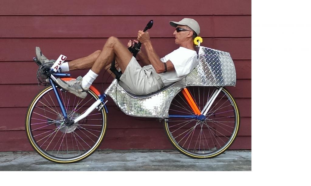

Комментарий к файлу: Первые недостатки; подголовник удерживает голову слишком вертикально. Завтра отрежу сегмент и завалю больше назад.
Отпилиьт и заварить мне гораздо проще чем какие регулировки привинчивать
Комментарий к файлу: ФОТО 6 юлия.
на 7 юлия накрутил 90 км.
переделал под-шеиник (подголовник).
Чем увелисил поток воздуха сзади головы.
Также НЕДОСТАТОК, внимание публики, если остановился в публично месте, то сразу начинаются вопросы

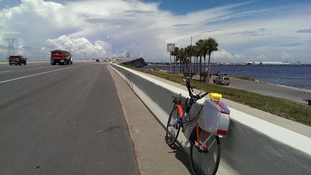

Комментарий к файлу: Мой любимый МОСТ.
Кроме моста горок в маей деревне НЕТУ ........
На мост взбираюсь на 53 звезде.
На колесе используя 22 или 24.
Масимальная на колесе 28 (пока ее не пользовался)
ВЫСОТА просвета моста над уровнем воды 33 метра.
Длина чуть менее километра.

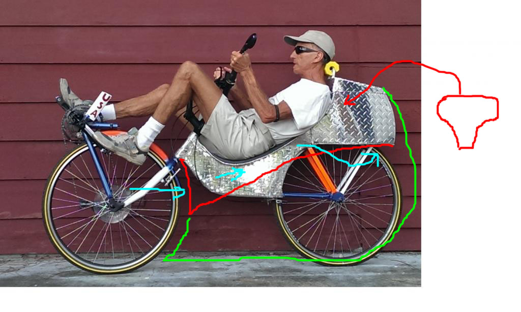

Что пришло в голову глядя на фото:
(совсем не значит что это были правильные мысли)
1 Может делать дырки в передней части и в части над задним колесом, чтобы воздух из зоны высокого давления (зв передним колесом) сквозь раму проходил в зону низкого давления (за задним колесом). Голубая стрелка.
2 За плечами просится багажник пошире, правда такое отформировать будет довольно сложно.
3 в идеале, наверное, для еще лучшей аэродиноамики, лучше закрыть сплошным куском все за передним колесом, хотя при боковом ветре могут начаться проблеме, как и косой встречный ветер неизвестно как повлияет, может будет толкать вперед. (нижняя зеленая линия)

1. Чего Народ по этому (дыркам) Думает? Для меня аэро="темный лес"
2. Могу и пошире сделать кому надо.
Тот что на ФОТО, и также на Чайке-5 никогда небыли полностью жагружены.
То что невозможно отформовать могу варить

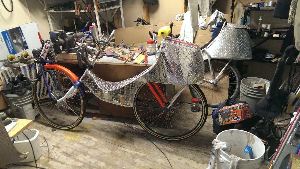

3. Прикрепляю ФОТО;
с передним аэро-багажником, а заднее колесо закрыто прозрачной астилоновой пленкой.

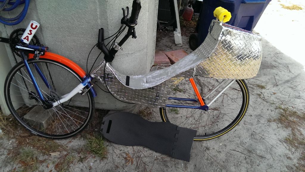

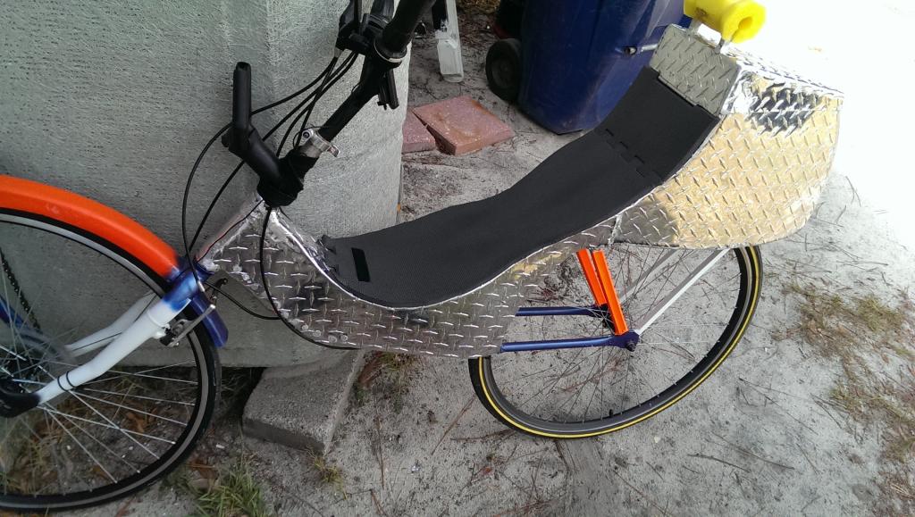

Комментарий к файлу: Коврик (матрасик) крепиться на липучках (Velcro-tape)
Комментарий к файлу: Шлифовальной машинкой убрал декоративные ромбики с опорной поверхности спины.
Травму-Апасную "Фигню" (USA)пока на спилил.

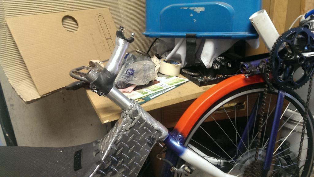

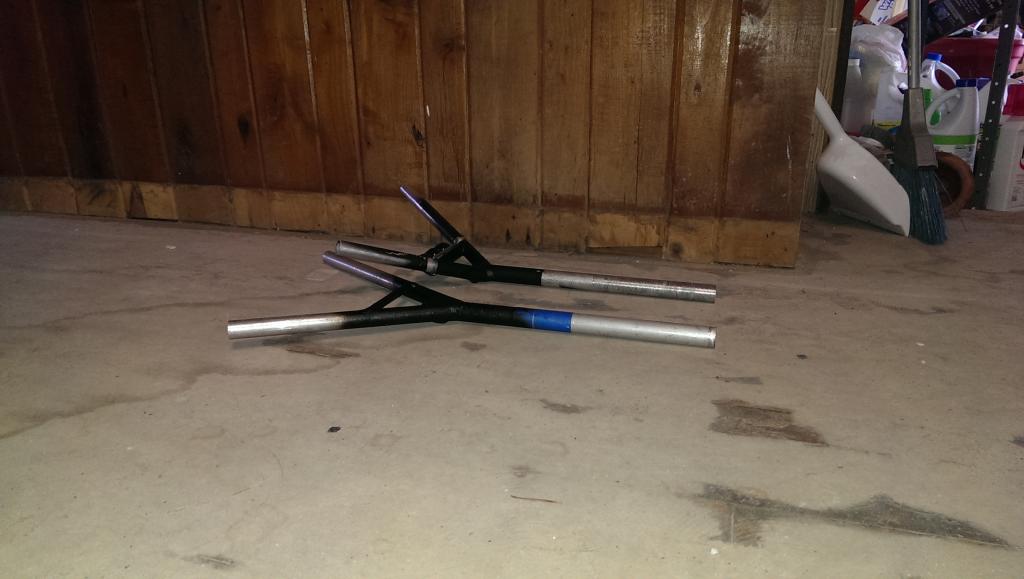

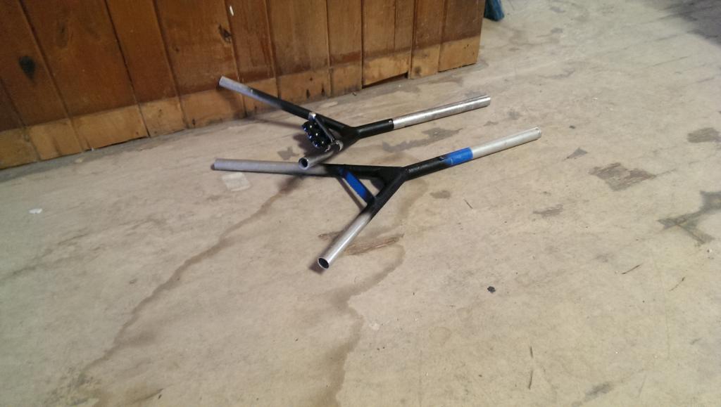

Комментарий к файлу: После покатушек снял руль. Так каk непонравились рога заваленные вперед.
Сделать новый было проще чем переделывать старый.
Новый лежит на полу в одной плоскости

Вверху на "Посте Н* 46" хорошо видно съемный матрасик на обоих "Лег-И-Радах"

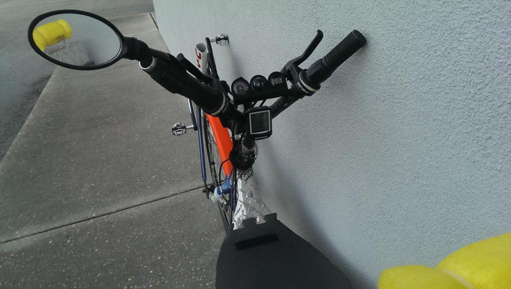

Руль после переделки на "ровный" в параллельный рулевой колонке
Также увеличил высоту "переднего" руля подкладывая стандартные кольца под держатель на рулевую колонку.
Передний руль поднялся и подвинулся назад по углу 53 градуса.
Придется удлинять "гусиную шею" сантиметра на ~2

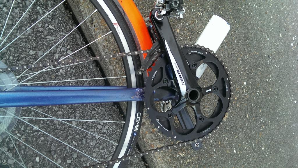

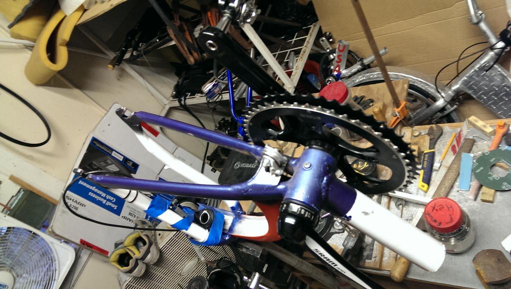

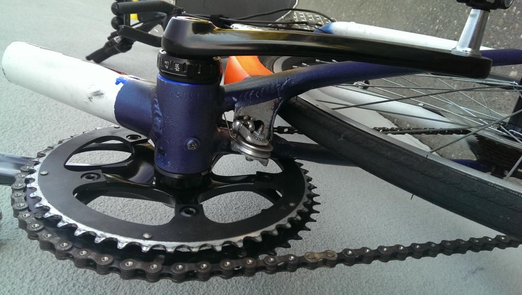

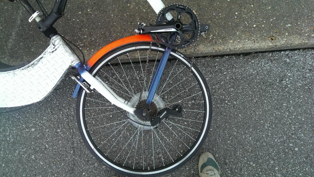

Приехала звезда на 48 зубов.
В начале дня на рабочем-грузовике, завез в магазин переднию вилку для установки звезды. Так-же попросил подправить восьмерку на переднем колесе.
Кароче дал ребятишкам работы, пусть немнога денек $$ заработают. :roll:
Через несколько часов звонить менеджер, 48 звезда НЕ ПОМЕЩАЕТСЯ !!!! :shock: (цепляет раму).
Приехал в магазин. Посмотрел ситуацию сразу оценил. Соеденитульную трубу надо сплющить немного, постучать молотком и ВСЕ !!!.
Магазинный мастер в ответ; "НЕЛЬ-ЗЯ " там :naughty: супер алоивый алюминий........
От Звезды на 48 зубов пришлось отказаться. :dance:
Дома; решил снять звезду на 50 зубов с Чайки (колеса на 24").
Которую там (на Чайке) не использую.
Ну, пастучал по вилке малым-током (молотком).
Поставил Звезду на 50 зубов.
Проехал 75 км (ВЕСЬ НАРМАЛь"НО)
Мараль к сей БАСНЕ;
Доверяй , НО Проверяй......

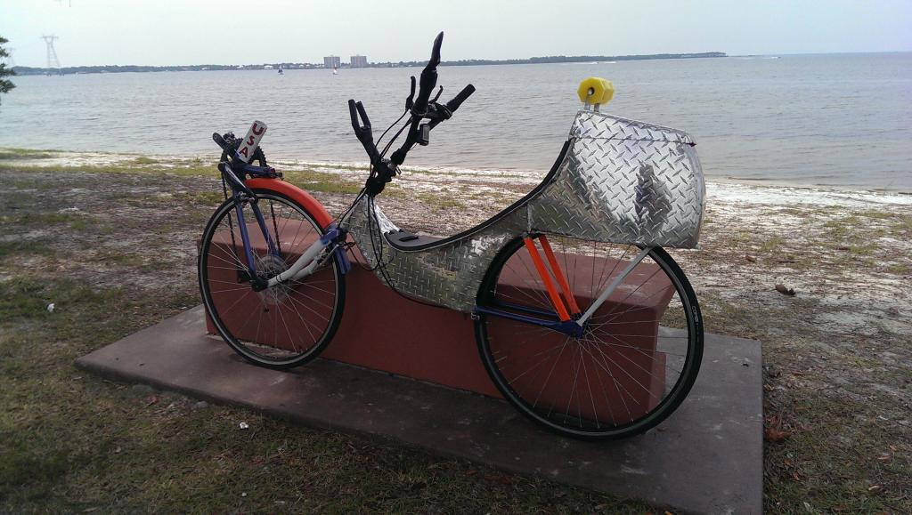

Комментарий к файлу: Звезда на 50 зубов установлена.
На заднем плане Чайка-5. Туда установил 36 зубов. (иначе болты крепления слишком длинные)

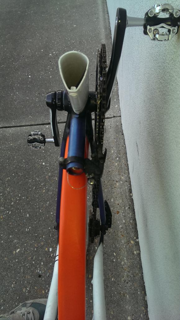

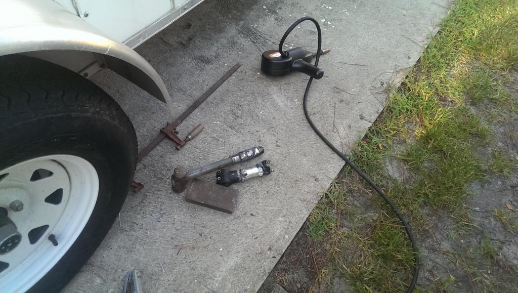

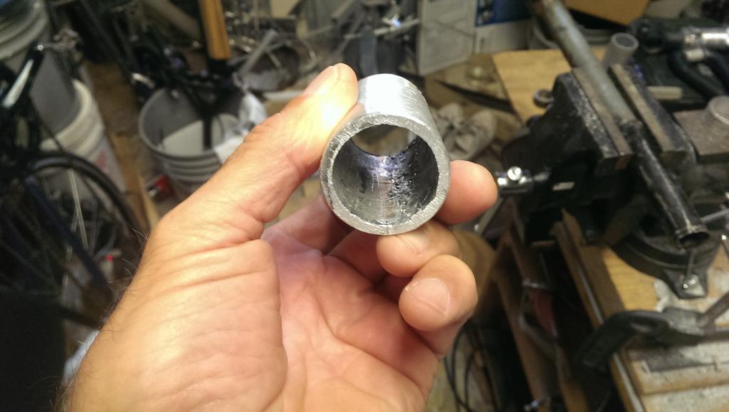

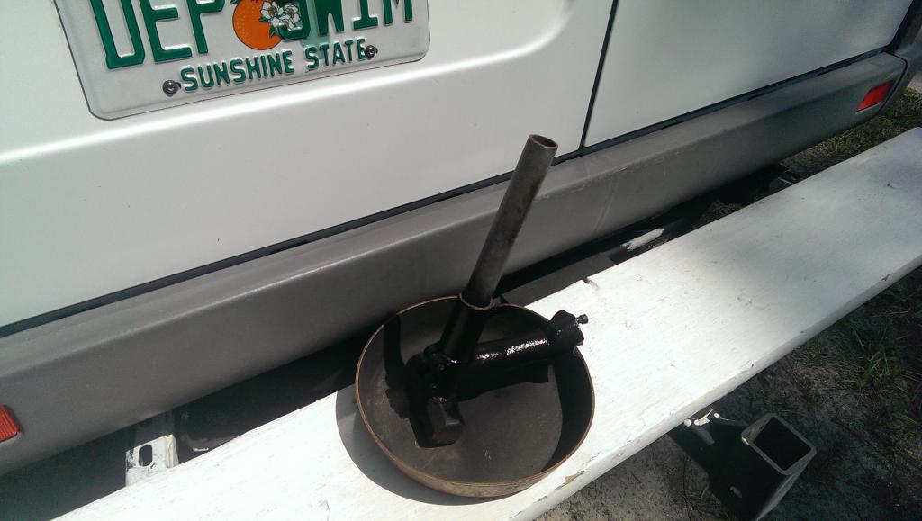

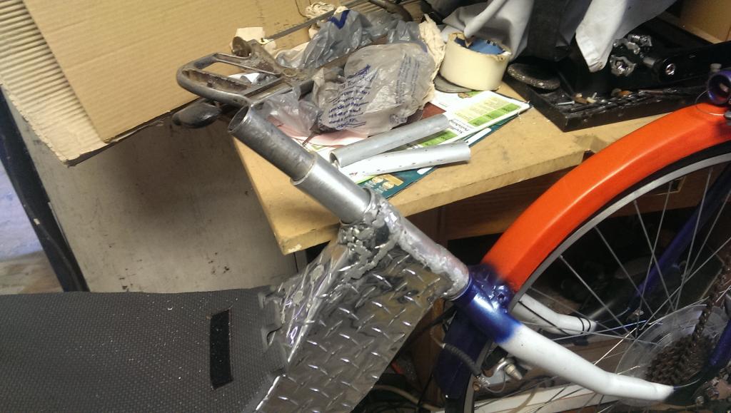

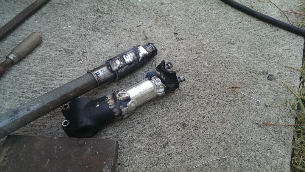

Комментарий к файлу: 1) Вместо набора удлинительных колец, которые подкладываются под рулевой захват, решил поставить одну длинную трубу длинной 65 мм. Внутренний диаметр трубы 28 мм. Такого диаметра нигде НЕ НАШЕЛ. Но нашел трубу с диаметром внутри 26 мм. Решил разрезать вдоль, одеть на ( Х..) с диаметром 28 и заварить по разрезу.
2). Из оставшегося куска трубы удлинил держатель руля (Гусиную шею)
Комментарий к файлу: Рукоятка рабочего молотка почти подходила по диаметру.
Для АБСАЛЮТНОЙ Точности на рукоятку молотка намотал жестянку. Вышло как раз 28 мм.
Ну и канечно все заварил.

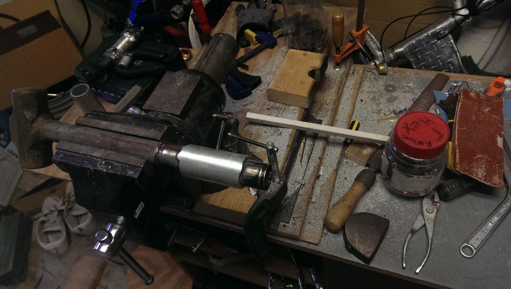

Комментарий к файлу: После сварки зажал с молотком в тиски и отшлифовал.
Комментарий к файлу: Во время шлифовки прибежал Босс, паинтересовался чаво это я делаю.
А Босс у меня отставной лейтенант механик по ремонту самолетов. "А почему сварного шва невидно?" =спросил Босс.
А видно его (сварной шов) толька внутри трубы.
Комментарий к файлу: Примерил подкладочную трубу
и держатель руля (гусиную шею)

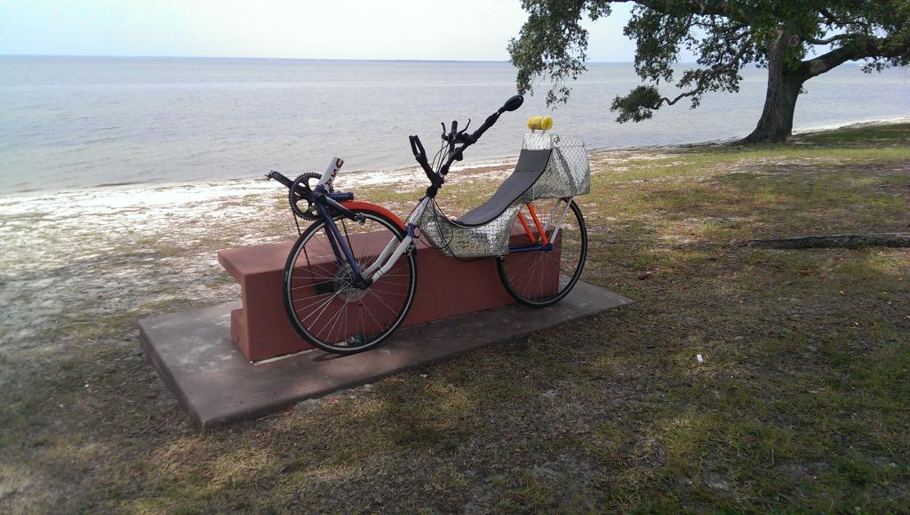

Комментарий к файлу: Возле дуба у синего моря остановился и сФотографировался

Номер сообщения:#54  Непрочитанное сообщениеДобавлено: Вс окт 12 2014 14:53
IVIichael писал(а):
Sofabike писал(а):
замеряю предполагаемый трейл. на рулетке получается 20 сантиметров при угле вилки 45 градусов.
Sofabike писал(а):
ВСЕ Свои вилки я делаю с углом рулевой колонки 45 градусов.
Никита, интересно, а какой "самый правильный" трейл для "системы Мазурчак"? Сколько сантиметров?
Михаил,
Ваша аватарка возвращает мои мысли на ~25 лет назад когда я впервые построил 3x колесного "мазурчака" с кузовом сзади.
Рулевую делал как у Мазурчака на картинке с журнала.
Угол вилки примерно 70 градусов.
Проблема при поездках; на каденсе (+-) 90 об/мин болтание вилки из стороны в сторону.
Стал эксперементировать с углами вилки и расстояниями до педальной каретки.
ВСЕ эспериметы проводил на трех-колесах.
Тогда в 1988 г у меня даже мыслей небыло о возможности переднего привода на двух-колесах.
Выводы после 3 х колесных ЭКСПЕРИМЕНТОВ ;
1) максимально возможное расстояния до педальной каретки.
2) угол рулевой 45 градусов.
3) трейл "по возможности" к правилам классического.
В 2012 году вместе с Дашевским катались на Софабaике и Чайке-5.
Дашевский посоветовал увеличить угол рулевой на Чайке, что я и сделал на новом Софабaике-3 (угол 53 градуса)
РЕЗУЛ"ТАТЫ Тестов ;
На Софабaике-3 легко стартовать, но на каденсе 100 об/мин чувствуется вихляние.
На Чайке-5 старт немного труднее, после набора скорости 20км/час все очень устойчиво. На каденсе 100 об/мин вихляния не чувствуется,
МЫСЛИ для размышления;
на "Классике" переднее колесо толкается (катится) задним.
на Переднем приводе переднее тянет всю конструкцию.
Эту разницу хорошо почювствовать при поездках по песку.
http://youtu.be/pUmHueCYXYQ

В субботу 21 Марта обнаружил при приближении к мосту, что у Софабайка-3 случился ЮБИЛЕЙ !!!!
Проехал 2,000км (две тысячи) со дня установки вело компьютера (июль 2014 г).
Прикрепляю видео
https://youtu.be/vyXNBdLpQow
В среднем получается 222 км в месяц.
2000 : 9 = 222,222222....
Катался 6 месяцев только по субботам (Октябрь - Март)
Летом прихватывал и рабочие дни (темнело поже)
