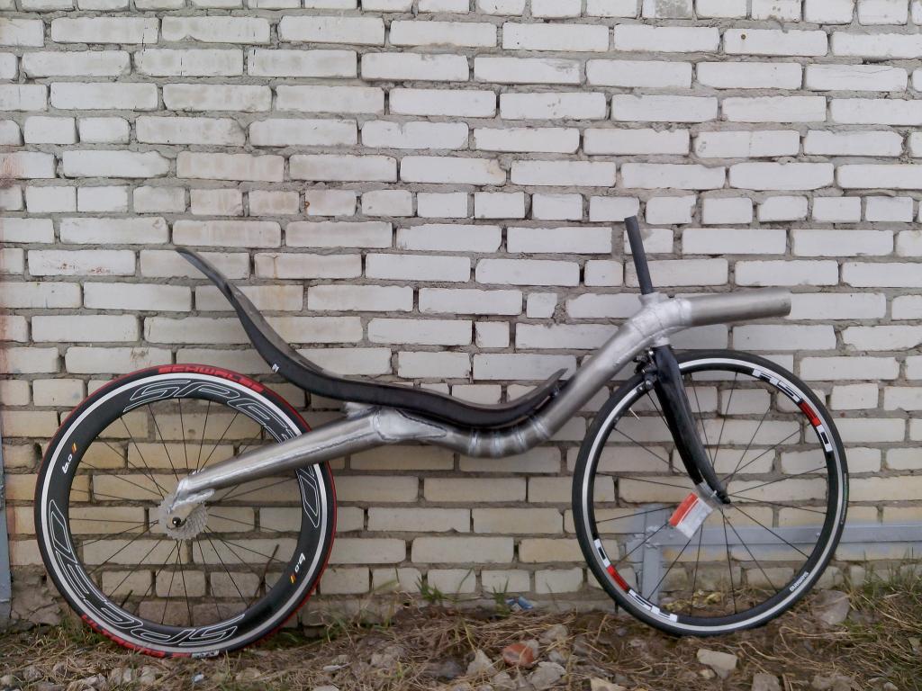

Предварительный результат.

КРАСАВЕЦ!!!
Минимум "железа", максимальная жёсткость, наклон сиденья, силовая линия цепи прямая, колеса 28". Всё для поддерживания хорошей скорости в длительном режиме.
Дай бог чтобы сварка вела себя адекватно и этот КРАСАВЕЦ прослужил не один десяток лет.

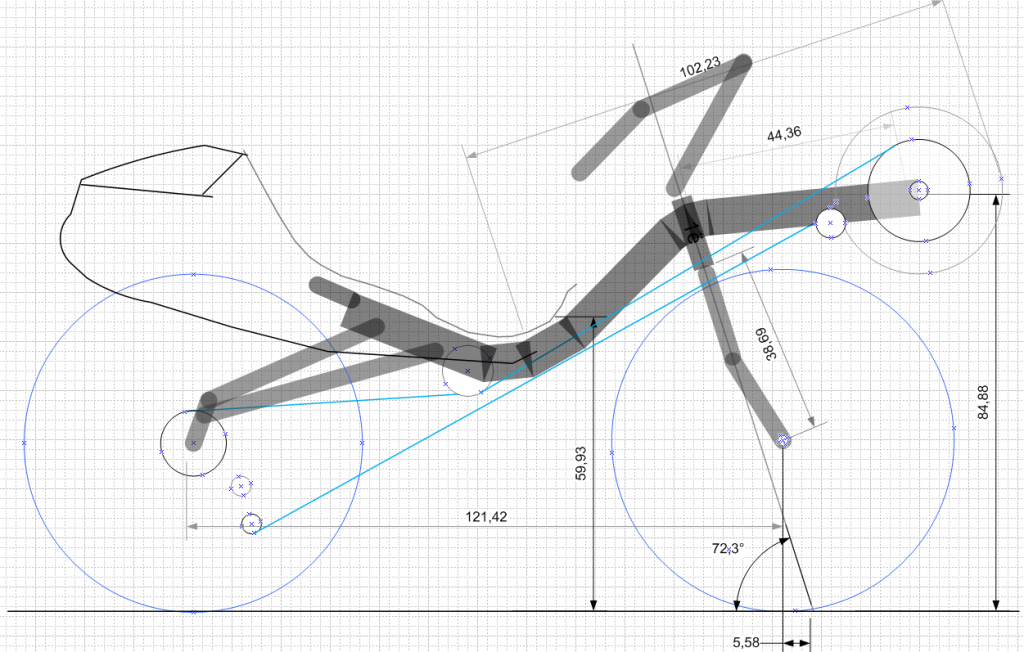

Так, так, так. Мидрейсер для гонок. Каретка выше сиденья на 27 см. До руля руки достанут?
 Заголовок сообщения: Re: Лигерад "Серебро"
Номер сообщения:#53  Непрочитанное сообщениеДобавлено: Ср апр 02 2014 22:08
На фото угол рулевой отличается от того, который был задуман. "Ушел". Буду думать, как исправить.
Планируемый перепад педали-сиденье - 24-26 см. Угол сидушки - около 18-20 градусов.

Вспоминается фильм Девятая Рота, где чудаковатый художник по прозвищу Джаконда ответил
что ему нравится военная техника и считает её самой красивой. Когда спросили: "почему?!"
Он ответил: "Красота - это когда нет ничего лишнего."
В этом лигераде действительно нет ничего лишного:
- нет бессмысленных зазоров между сидением и рамой.
- приняты все меры к максимальному устранению ненагруженного метала (конические перья). :!:
Очевидно, что всё это считалось не один вечер в "Солиде" и надеюсь благодаря этому
лигерад, всё-же окажется прочным.
Так что, когда "ничего лишнего", это реально красиво, Джоконда был прав! :)
Правда я очень жалею, что этот красавец выполнен не из титана, при том, что автор умеет его варить. :roll:
Тут бы убили двух зайцев:
- пассивная амортизация на наших марафонских раздолбах.
- ненакопление усталости.
Целью олега была максимальная жёсткость. От того и Аллюминий.
Но на практике, если отбросить все самовнушения и посмотреть на велокомпьютер, по окончании марафона 200-300км:
неуже ли сверхжёсткий люминиевыхй лигерад сколь много проиграет более мягкому титановому в средней скорости?! :?: :!:
С моим колесом :mrgreen: :mrgreen: :mrgreen:
Неплохо оно смотрится :D
А вел вообще сказка :clap:

"Шикарный вид"! :clap: Прокатиться, все углы "вывести"... и использовать как матрицу для производства карбоновых рам! :dance:
Номер сообщения:#57  Непрочитанное сообщениеДобавлено: Ср апр 02 2014 22:56
.. и расстояние между колес больше стало.
Вот как раз база-то и выдержана. Резина просто мелкая, зрительно уменьшает колесо.
По мнению Оптимы это - хайрейсер, но спорить не буду :)
Руки до руля достанут легко! Во-первых, руль будет - хомяк, но не обычный, а H - образный. Во-вторых, на М5 я аналогичного хомяка укорачивал почти до предела, так что там запас по длине огромный.

Гоночный - должен быть жеский, чтобы ни грама энергии не уходило мимо дороги.
Мягкому может и проиграет очень не много, но когда первое от второго места отделет 0.001 с, любые способы оптимизации необходимо использовать.
Долговечным ему тоже быть совсем не обязательно, лишь бы на гонку + запас хватило, потом можно осматреть и подварить если что.
Мне вон мотогонщики хвастались что сливали масло из каробки на гонку, да, коробка одноразовая, зато иначе не выиграть.
Колеса (покрышки, спиц, вес, подшипники) должны быть у такого аппарата ооочень хорошие, иначе ...

Я не вижу, как проложить прямую линию силовой цепи.
С такой бешеной жесткостью лигер будет только для велотрека. или как будет решен вопрос амортизации почек?
У меня при разнице уровней жопа-каретка 120мм через 30км начинают неметь пальцы на ногах. езжу в контактах, опора на сиденье наружными костями таза. Здесь разница в уровнях поболее, возможно ноги будут выше сердца.
Как будут расходится вилка и цепь, на М5 были узкие втулка-вилка.
