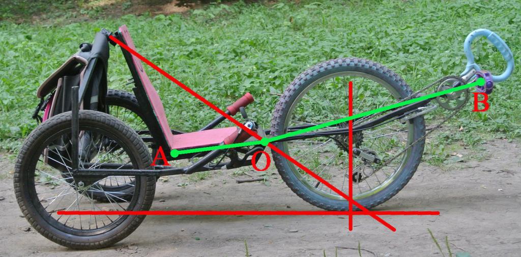

рычаги, работающие при повороте, нарисованы зелёным. увеличение колеса отодвинет точку О в сторону точки А. если расстояние АВ неизменно, то рычаг ОА уменьшится а рычаг ОВ увеличится. значит совершать поворот будет тяжелее.
Колесо можно "сдвинуть" и в сторону точки В. Разница в диаметрах колес 20" и 24" - 5 см. Там, как раз, есть такой запас.
А что если вообще упразднить нижний шарнир? Как у ребят из Невинномыска:
viewtopic.php?f=46&t=3415
Тогда точка О отодвинется и совпадёт с нижней точкой колеса. В результате - чем больше колесо тем больше рычаг. Чтобы перед не болтался как попало относительно заднего моста, верхний шарнир должен быть достаточно длинным. При этом можно будет менять угол наклона оси поворота в больших пределах, манипулируя трейлом.
И ещё, мне кажется что главную роль для поворота играет рычаг, который перпендикуляр отцентра тяжести пилота к оси поворота.То есть отодвигать нужно нижний шарнир в перёд а верхний в верх и тоже в перёд, над головой пилота. Главное без фанатизма, чтобы до обсурда не дойти. В общем чертить пора :D
