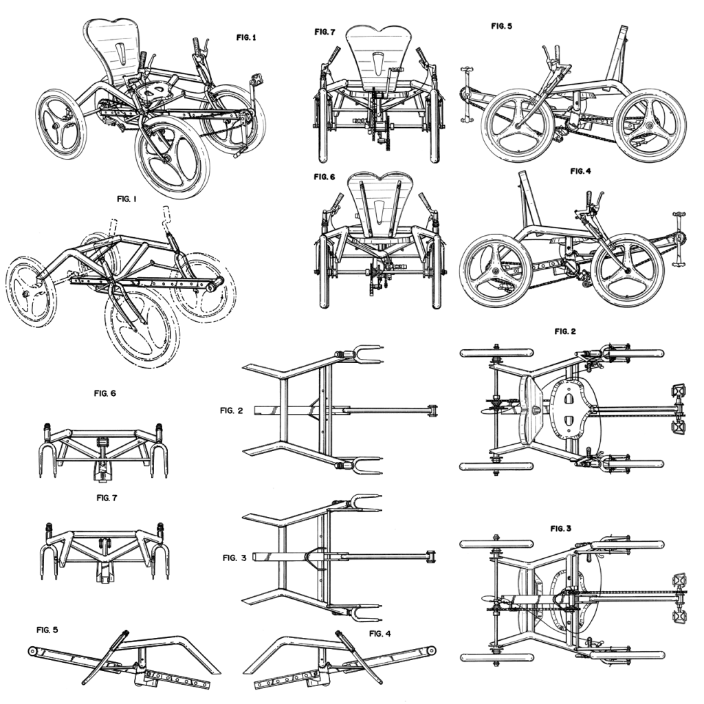

ну лигерад улучшает ходовые качества и где он в соревнованиях? почитайте статью Уланова "как повернуть" увидите сколько способов существует и в каких случаях применимы.
У самолета винт впереди, а руль сзади(аналог авто с передними ведущими и задними управляемыми), у корабля руль и винт сзади(аналог задних ведущих и управляемых). Причем и в этих ТС существуют разные компоновки.
в автоспорте ездят на полноприводных и полноуправляемых
Ближе к делу, собако-мобиль готов к порезке
Вам бы только резать. Вот красивая рама у прекрасного веломобиля.
с нее надо брать пример и учиться учится и учится... :)

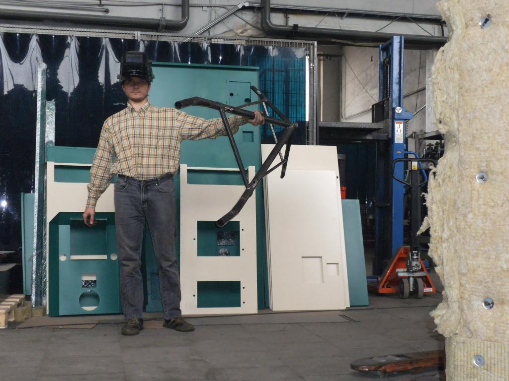

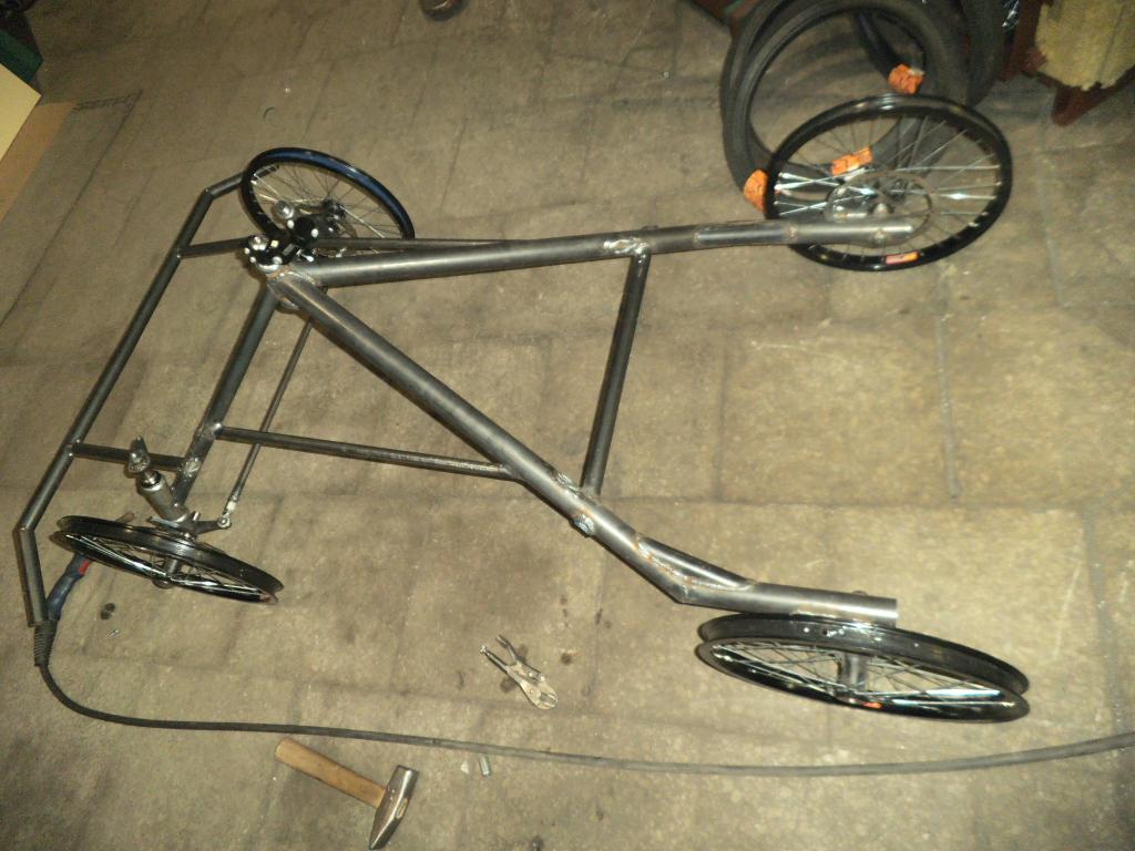

Между тем рама порезана и готова к сварке.

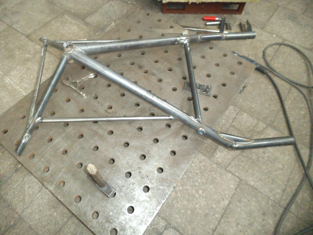

Можно сделать все что угодно, любой каприз - за ваши деньги.
А пока я должен закончить свое убогое детище.

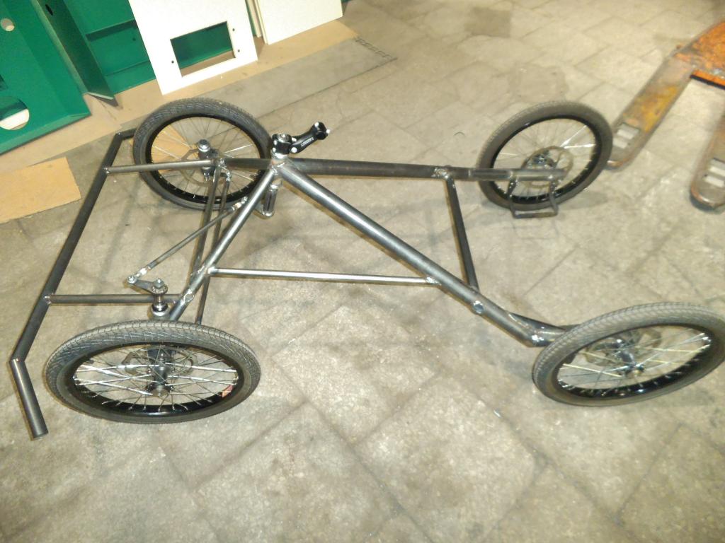

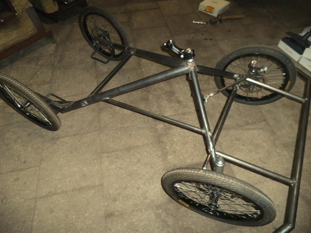

Вот и рама сварилась. Есть места очень неудобные для сварки, крайне нежелательные в серийном производстве.

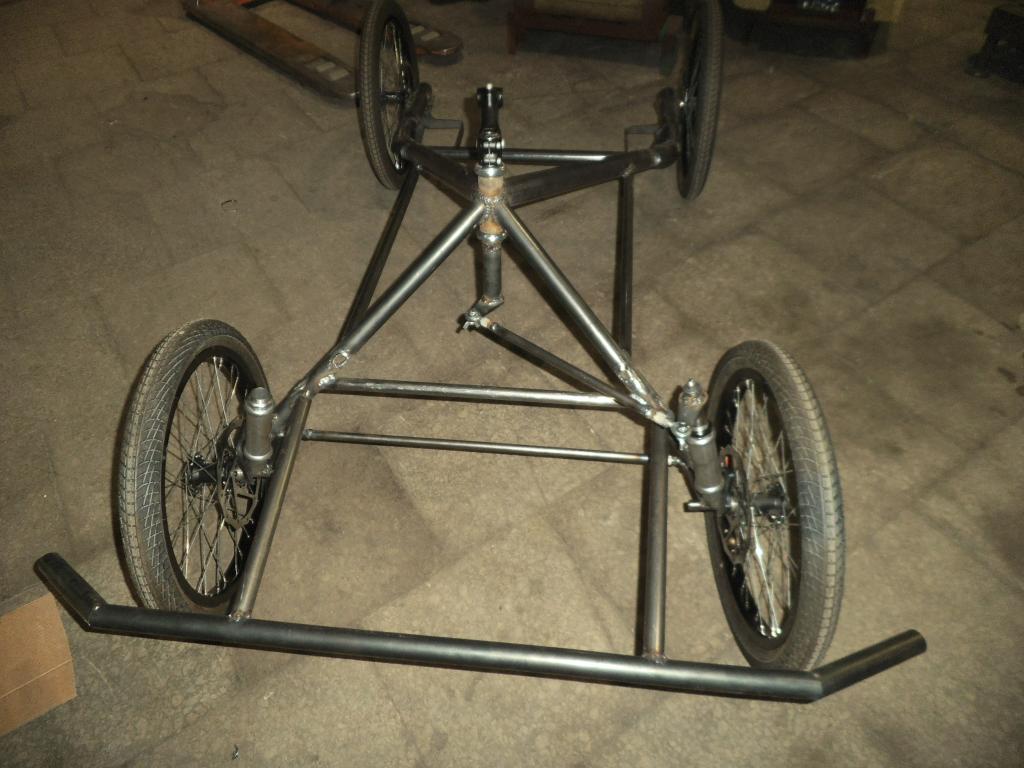

Володя, ты монстр... нельзя так работать - как сварочный робот... а где удовольствие от процесса??? :mrgreen:
 Заголовок сообщения: Re: Собако-мобиль
Номер сообщения:#52  Непрочитанное сообщениеДобавлено: Вс окт 27 2013 19:56
Другого времени у меня нет, завтра на работу... :lol:
Удовольствие скоро получу, осталось тягу от руля на колесо.
И упорчики для тормозных тросиков.

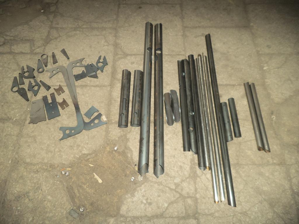

Voolodja, а я правильно понимаю, что трубы резаны лазером?
Номер сообщения:#55  Непрочитанное сообщениеДобавлено: Вс окт 27 2013 21:50

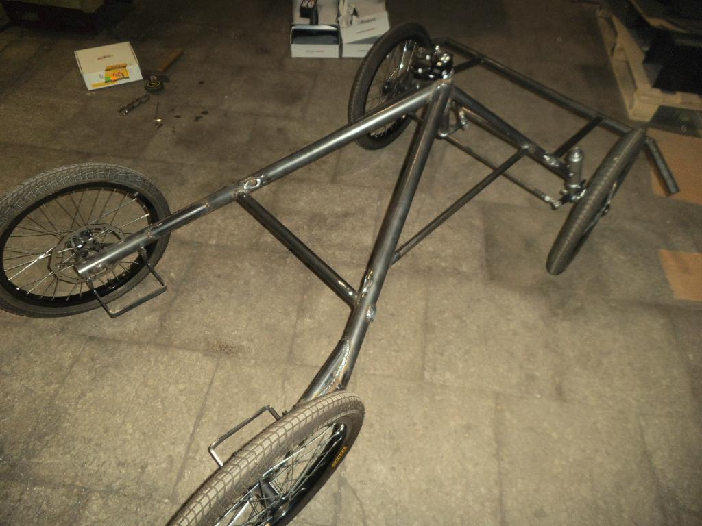

Все нарезано лазером. Халява, сэр. :lol:
Вроде закончил :dance: на сегодня :shock:
