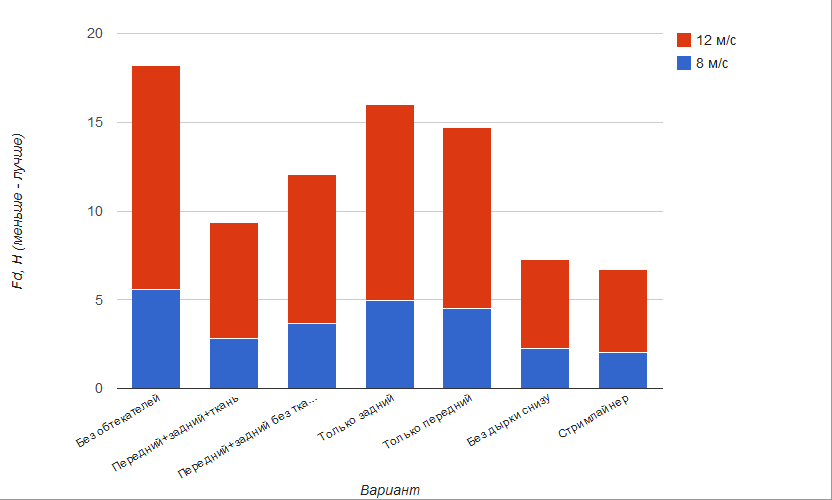

Сделал табличку в google.docs - буду постепенно ее заполнять.
Сравнительная таблица аэродинамического сопротивления обтекателей.

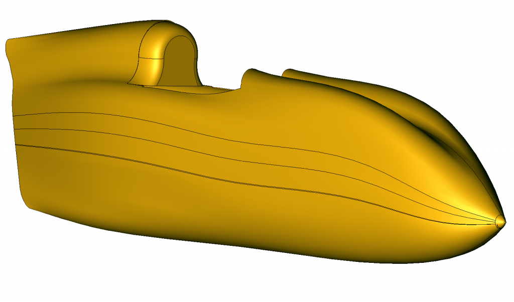

Вот что получилось после уменьшения количества сечений:

Получилось красиво. А как показывает практика красиво= функционально.
Я вот что думаю. Может надо за головой убрать вертикальный гребень. Завалить верхнюю плоскость. Визуально облегчит конструкцию. Это раз. Второе. Размер по плечам надо делать мин 600мм. Объясню. Туы получишь ПОЛНЫЙ универсальный кузов под разную ширину плечь. Можно будет запустить в серию и для трайков (колеса снаружи). Третье. Линии которые от колен заканчиваються перед лицом вертикальной плоскостью. Если их развернуть в стороны = получим место для крепления боковых зеркал. :wink: Если сделать расстояние от точки пересечения сидушки и спинки до ОСИ каретки не менее 950мм, а лучше и 1000 мм, получишь еще и под разный рост пилота.
Я так понимаю, что по технологии будет проще сделать целый болван, а потом по желанию клиента резать изделие на три части или продавать целый. :idea:

Таблица - супер!

Судя по результатам тестов пока чем больше элементов обтекателя тем лучше.
Задний без переднего не на много лучше лигерада без обтекателей...
А теперь барабанная дробь.....будет ли только с передним обтекателем хотя бы не хуже чем вообще без обтекателей???
:idea:
Добавлено через 56 минут 26 секунд:
Итаааак :) В соперничестве между передним и задним победил передний :) Кто бы мог подумать...Какая захватывающая гонка! :) :)
Добавлено через 1 минуту 47 секунд:
Эффективность обтекателей (сколько процентов сопротивления остаётся). Я ошибался, когда думал что на малой скорости от обтекателя мало толку. Цифры почти не меняются.
Для 42 км\ч
Без обтекателей ----- 100 %
Только задний ------- 87.7 %
Только передний ----- 80.7 %
Передний+задний ----- 66.5 %
Передний+задний+ткань-51.7 %
Без дырки внизу ----- 40.1 %
Стримлайнер --------- 36.7 %
Для 31 км\ч
Только задний ------- 88.4 %
Только передний ----- 80.5 %
Передний+задний ----- 65.3 %
Передний+задний+ткань-50.5 %
Без дырки внизу ----- 39.8 %
Стримлайнер --------- 36.6 %
Вывод такой - можно снизить аэродинамическое сопротивление в два раза для, более-менее, повседневной езды. Для дальнейшего снижения нужны уже гоночные технологии.
Теперь что дальше? Будем обдумывать результаты, я сохранаю в архиве этелонную форму и её производные. Теперь нужно её слегка доработать и пото можно будет снимать чертежи.
Кто-то тут писал, что я нетерпеливый. Да, охота погонять :) :) На самом деле я думаю, что без страстного желания что-то сделать ничего в этом деле не получится. И делаю я это совсем не ради денег, просто это дело занимает у меня почти всё время, по этому приходится заставлять его приносить хоть какой-то доход, иначе придётся бросать и заниматься этим только в свободное от работы время.
Как говорил не помню кто (надо уточнить) в книге "Сила человека - забытая энергия" - если хочешь достичь результата - посвяти делу всё время.

Расчет окончен!
Еще 2 вывода:
1. По-скольку процентные соотношения сохраняются независимо от скорости, то никакого барьера, связанного с аэродинамикой не существует.
2. Возможно, доработка заднего обтекателя (скругления около тела пилота и уменьшение хвоста за головой) сравняет его по эффективности с передним.

botas писал(а):
Есть подозрение, что закругление заднего обтекателя, которое находится под попой (там есть область большого давления), надо делать более острым, как нос переднего обтекателя.
Не думаю, что это сильно повлияет. Мне кажется, что намного важнее избавляться от обширной синей зоны сразу за маникеном. То есть нужно там сделать обтекатель шире (как раз то, что говорил Одноволиков), и сделать более выпуклый горб за головой, вернее спустить его верхнюю кромку, а не увеличить высоту.
С передним, будем считать, что всё.
Алексей, а ткань у тебя только по бокам или сверху тоже закрыто? :?:
Сверху не было закрыто ни чем.
А ещё было бы крайне интересно посчитать следующую модель:
только задний обтекатель плюс манекен
с руками, спрятанными строго за бёдра
и локтями на животе.
То есть, руки и ноги в одной плоскости
Руль высоко задран, тело чуть приподнято, голова
приближена к рукам, в обтекаемом велошлеме.
Мне хотелось бы узнать секрет, почему мой лигерад в такой позе начинает ехать под 40
очень легко? :shock: :o :?:
И это при том, что мой хвостовой обтекатель просто колхосзный и угловатый.
Думаю, такую модельку сделать плёвое дело:
просто сдвинуть и поднять манекену руки и чуть изменить посадку на более вертикальную.
Я вообще хочу ещё понаделать разных моделей хайрейсеров, ультралоурейсеров, тандемов, шоссеров и МТБ, но сначала сам научусь их продувать. Не всё сразу.
Надо отработать задний обтекатель.
Добавлено через 8 минут 12 секунд:
Внимательно рассмотрел картинку с передний обтекателем. Обратите внимание - поток сзади мало затягивается за лигерадом, он перенаправляется снизу вверх по диагонали вдоль тыльной стороны сидения! Если я правильно понял, чем длиннее стрелочка - тем больше скорость потока.

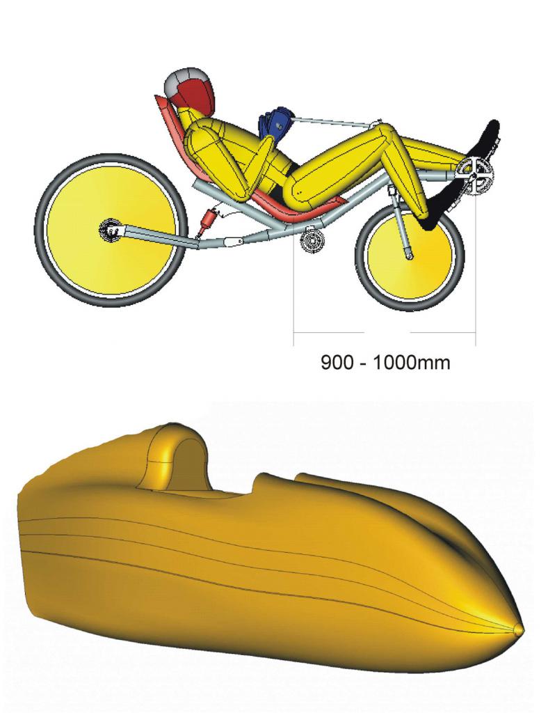

Значит, теперь ещё остаётся посчитать модель с дыркой внизу и закрытым
до шеи верхом.
Всё-таки я считаю, что специальная мягкая откидная/съёмная крышка в
дополнение к переднему обтекателю - это лучше, чем пленящая ткань на молнии,
которая к тому же не держит форму...
P.S. с компакнтым нижним рулём руки особо торчать не будут и согласись,
что получится реальный и именно повседневный аппарат!
Выложу свой старый эскиз 2009 года:
Ни что не мешает входу и выходу!!! :naughty:

В твоем эскизе, Модулятор, не хватает места для работы коленей, а кроме того, руки и голова съедят половину преимущества. И будет вариант не лучше, чем с передним обтекателем Алексея.
С закрытым верхом имеет смысл посчитать, но летом этот вариант не пройдет - и так жарко. Хотя, летом, при более высокой температуре, плотность воздуха ниже => с открытым верхом летом будет ехать примерно также, как с закрытым осенью/зимой/весной.
Кстати, еще один момент. Fd "голого" лигерада (также, как и только заднего обтекателя) в реальности будет выше, т.к. без одежды и полностью бритым никто не ездит.
(один мужик на забугорном форуме писал, что без майки ездил явно быстрее, чем в майке)
П.С. Я обновил табличку, добавив в нее расчеты по мощности и по экономии этой самой мощности для всех вариантов. Желающие могут скачать в виде экселевского файла и поэкспериментировать. Мне вариант с передним и задним обтекателем с тканью понравился. Он, вероятно, позволит ехать со скоростью около 40 км/ч в течение нескольких часов!

Ботас, не едет лигерад без обтекателей при мощности 201Вт со скоростью 43км/ч :angry-banghead:
Это нонсенс! :naughty: :naughty: :naughty: Там будет 330+ :!: Однозначно!
Работа проделана кропотливая, но мощность нужно пересчитать! :!:
Такая мощность будет как раз в финальном варианте с тканью. Дай Бог. :wink:
