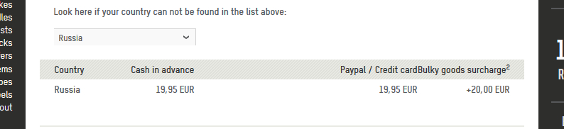

Тут есть https://www.bike-components.de/en/Schwa ... en-p32899/
доставка платная +20 евро
50 евро против 47 долларов... :twisted:

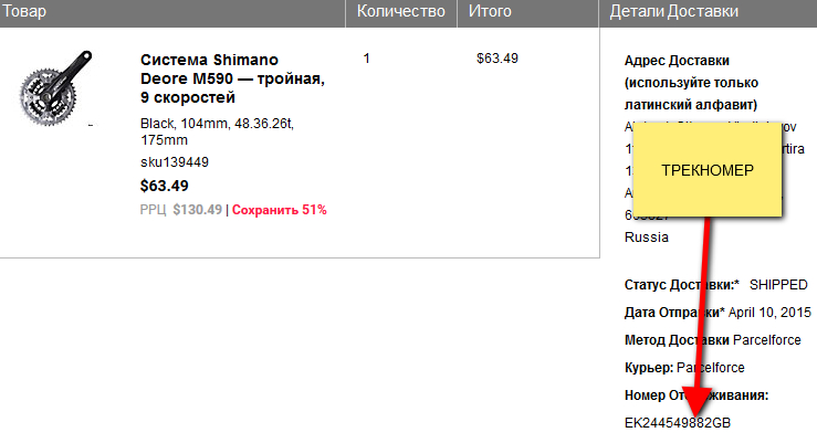

есть стандарт деливери - бесплатная достака, есть ускоренная с отслеживанием за +15 баксов...
вот я буквально на днях покупал систему
цена 61,99, сняли 63,49 и дали трек:
трек трекается в ТрекЧекере:

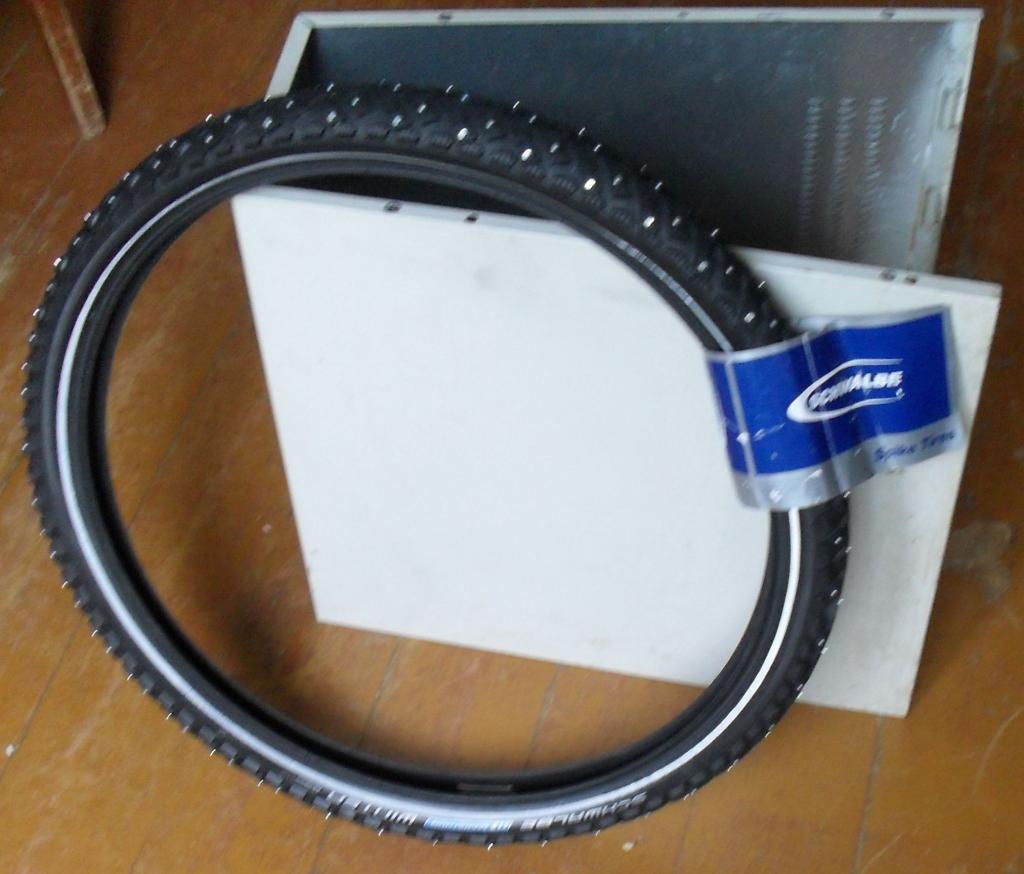

2 дня назад я получил "Schwalbe marathon winter 20x 1.60"!
Зимой испытаю, как она ведет себя на льду!
