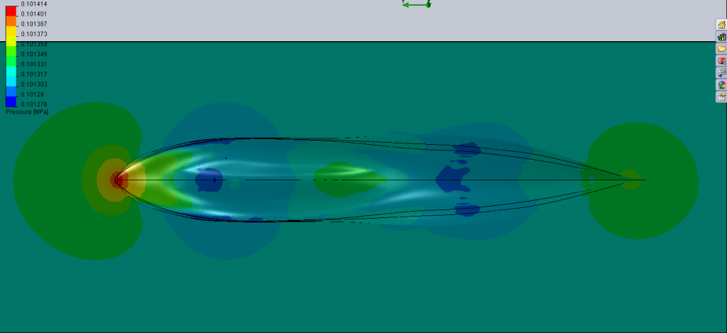

Новая версия полного обтекателя. Ещё нужно выглаживать, но уже лучше предыдущей:
http://hpv.com.ua/wp-content/uploads/03_03_2012.zip
В архиве файл xmt_txt для импорта в солид(но нужны оба)

Небольшое замечание.
Глядя на распределение давлений на фото, подумал о том, что можно было бы в самом носу (где повышенное давление, обозначенное красным) сделать дырку, чтобы воздух мог входить внутрь корпуса. Это помогло бы
1. уменьшить лобовое сопротивление, убрав зону высокого давления.
2. уменьшить подсасывание воздуха внутрь на задней кромке обтекателя.
3. обеспечить обдув водителя, направляя поток с помощью щелевых направляющих.
Там и без того будет полно дырок. Конечно же я думал об этом. Если бы речь шла об аппарате с полностью закрытой кабиной тогда это имело бы смысл. В данном случае полный обтекатель это только один из этапов проектирования раздельных обтекателей.

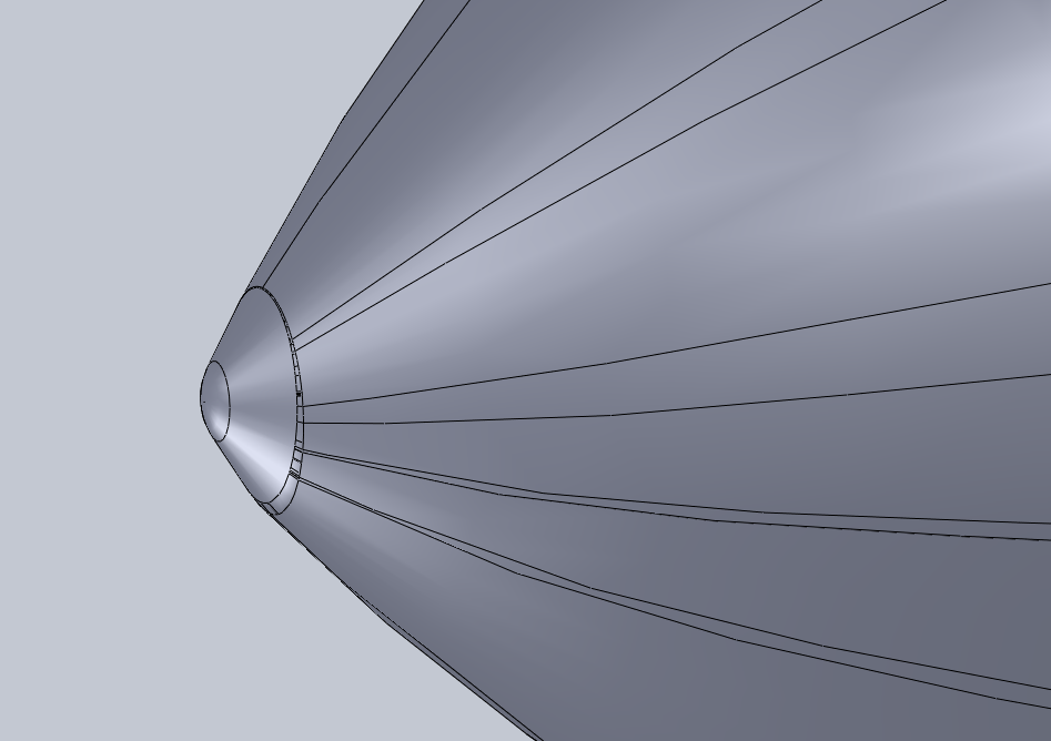

Полный обтекатель от 3 марта: Fd = 2.1 Н (12 м/с)
Нос я сделал вот такой:

Номер сообщения:#329  Непрочитанное сообщениеДобавлено: Сб мар 03 2012 10:59
Огромное спасибо!!!
Вот только я не понимаю, откуда зона повышения давления в самом хвосте?
Уже можно делать выводы по улучшению формы. Видимо нет смысла в резком сужении сразу за плечами. По-пробую сделать плавный выпуклый переход к хвосту, может быть это выровняет давление (поднимет во во второй четверти и снизит на хвосте).
 Заголовок сообщения: Re: Комплект: Сидение+задний полуобтекатель по типу "Кометы"
Номер сообщения:#330  Непрочитанное сообщениеДобавлено: Сб мар 03 2012 11:27
Это турбулентность "схлопывается" - воздушные потоки, которые были раздвинуты корпусом в стороны, "схлопываются" обратно.

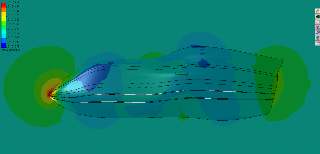

А если укоротить хвост, чтобы они схлопывались уже за обтекателем, уменьшит ли это сопротивление?
До завтра постараюсь сделать две версии - выглаженную с учётом результатов предыдущего теста, но с таким же хвостом, и выглаженную с укороченным хвостом...
С другой стороны, повышенное давление сзади это как раз хорошо, значит там вместо засасывающего вакуума подталкивающее повышение... В общем сделаю два варианта. На то и тесты - чтобы проверить теорию.

А вот "свежие" полные обтекатели:
http://hpv.com.ua/wp-content/uploads/04_03.zip - 10 мб
Постарался учесть карту давлений. Очень интересно, получилось ли правильно её понять.
