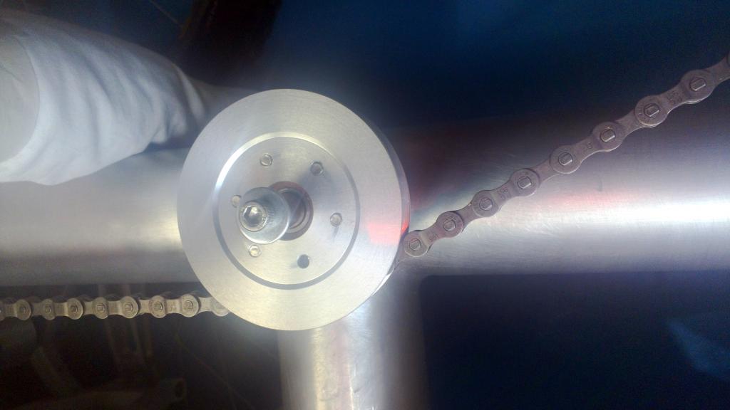

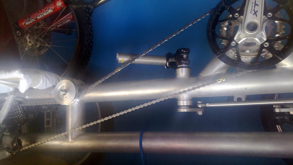

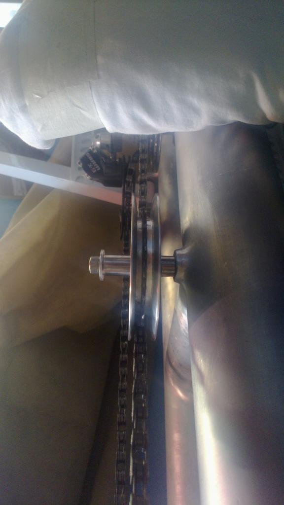

Сделал отжимной ролик. Пока такой, попозже сделаю цельнофрезерованый.

может ролик ближе к рулевому стакану ставить?

А без ролика никак?

serbey писал(а):
А без ролика никак?
Без ролика цепь будет цеплять за крепление промвала и за сидушку на больших звездах.
Добавлено через 2 минуты 56 секунд:
Чем ближе к стакану, тем больший угол изгиба цепи и нагрузка на ролик.

а почему каретка выше а не в той же трубе где и стакан?
