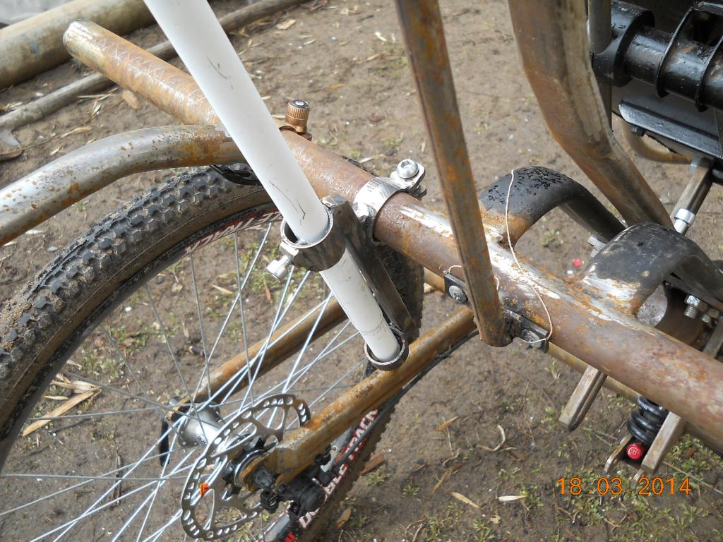

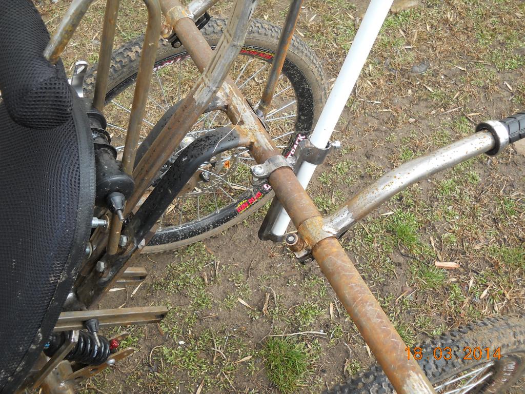

Кстати, не увидел места для крепления навигатора.
А велокомпьютер будете ставить? Если "да", то куда?
 Заголовок сообщения: Re: Пилигрим, трайк для Серого Кардинала.
Номер сообщения:#322  Непрочитанное сообщениеДобавлено: Пт мар 14 2014 18:19
Велокомп, фонарь и аккум для него, будут на передней консоли.
Ну как на Осе-5. Для меня это идеальное расположение.

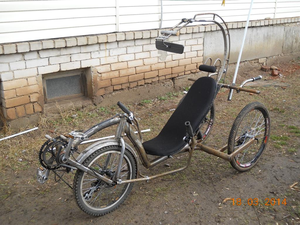

Номер сообщения:#325  Непрочитанное сообщениеДобавлено: Вс мар 16 2014 14:31
откатал за два дня порядка 30 км... начинаю привыкать и получать удовольствие. Усилил стойку под зеркало - теперь вибрация намного меньше и не мешает наблюдать за дорогой... Виктор был прав - это довольно странное чувство, наблюдать, как сзади тебя нагоняе машина, подкатывает все ближе и ближе... В зеркалах на руле такого не увидишь...

Большое панорамное зеркало, постоянно перед глазами, практически нет мертвых зон, видно все в мельчайших деталях... Самое первое впечатление - два мужика на Ниве догоняют на светофоре, и один пальцем на меня показывает. так четко никогда еще не видел, даже немного страшновато...

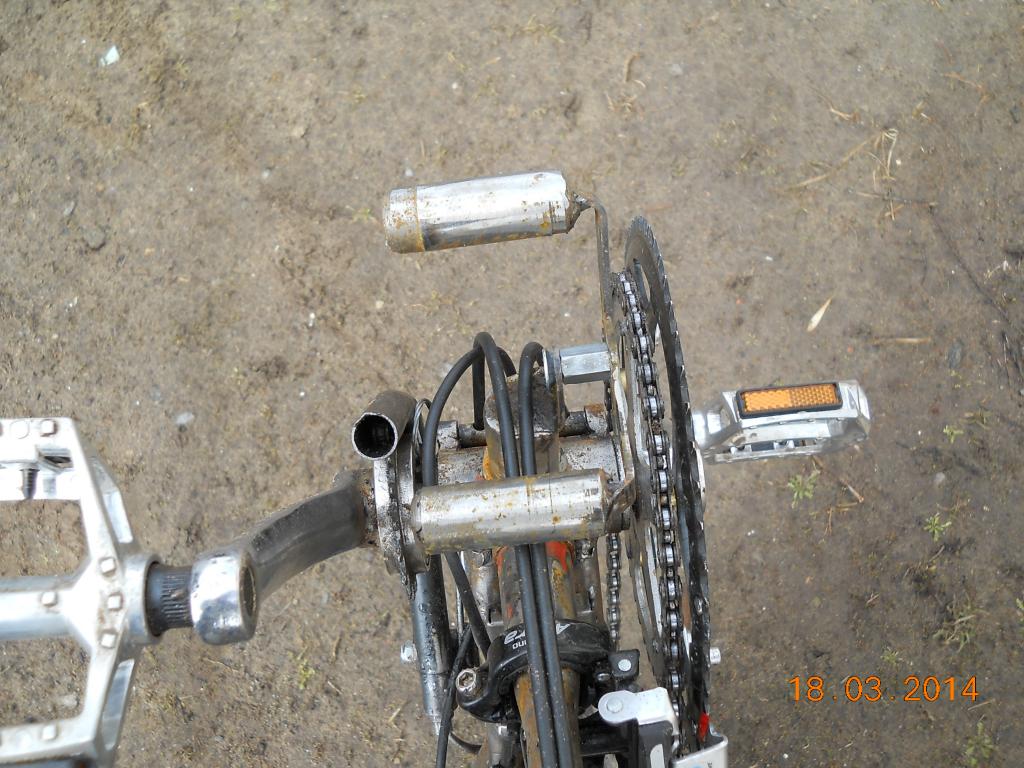

Сделал место крепления фонаря и велокомпа, крепление флагштока...
Осталось еще немного покататься - и в покраску...

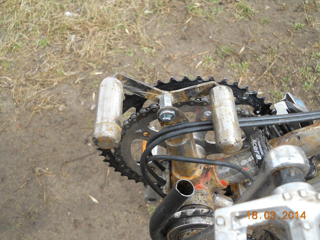

Класс! Не забудь поставить защиту на переднюю звездочку и задний переклюк.
И что с задними крыльями?
Добавлено через 2 минуты 43 секунды:
а если вместо флагштока маленькими флажками украсить скорпионий хвост - будет как на корабле:
Не, на хвост будет шикарно светодиодную ленту повесить :)
Номер сообщения:#337  Непрочитанное сообщениеДобавлено: Вт мар 18 2014 15:57
Рокринг? Там его крепление не предусмотрено, звезда шоссейная, если только специально делать...
Сделай что угодно чтобы штанина на попадала в цепь, а то очень неприятно. Я конечно одеваюсь соответствующе, но иногда бывает что езжу в чем придется.
Задние крылья уже куплены, просто не ставлю,
Ок, не забудь, что стойки должны выдерживать нагрузку. :)
Ой, не забудь крепления для гидраторов. :)
Номер сообщения:#339  Непрочитанное сообщениеДобавлено: Вт мар 18 2014 17:30
Грей, сказывается отсутствие у тебя опыта езды на многоскоростной трансмиссии - там штанина не может попасть в цепь - ее переклюк отобьет :P Это на односкоростной можно штаны в цепь засунуть - тут - если только специально стараться...
Номер сообщения:#340  Непрочитанное сообщениеДобавлено: Вт мар 18 2014 18:17
