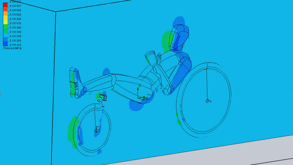

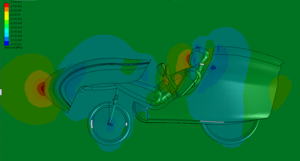

Конечно сделаю. Вот сейчас досчитается вариант с манекеном, тогда попробую без переднего обтекателя (рама и остальные детали слабо влияют на сопротивление при наличии хотя бы одного обтекателя). А потом (не сегодня уже) буду пробовать лигерад отдельно и с манекеном (выясню, какая деталь не давала считать).
П.С. С манекеном Fd уже ниже 12 Н опустилась (сводка с фронта :) ).

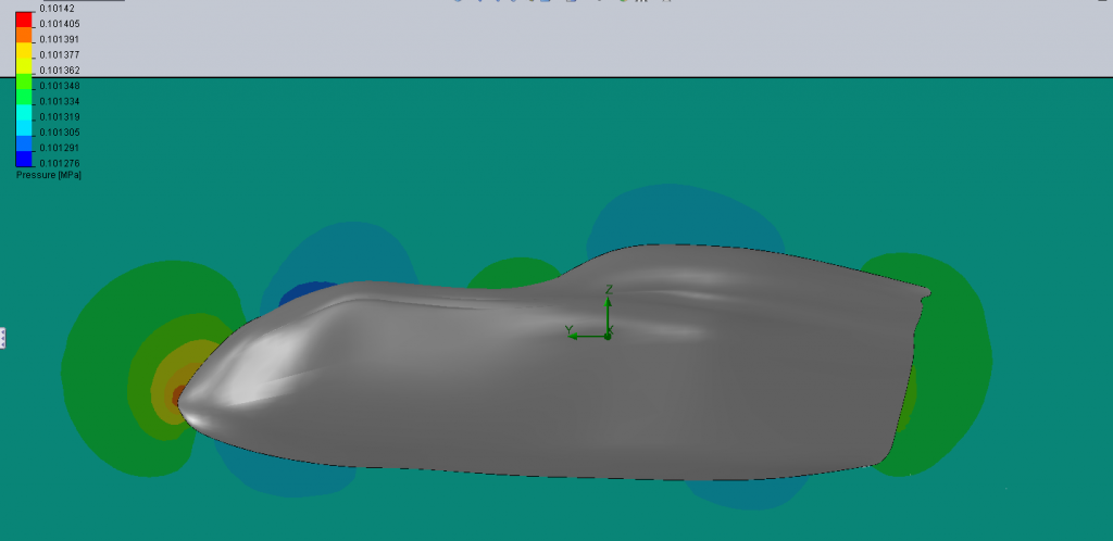

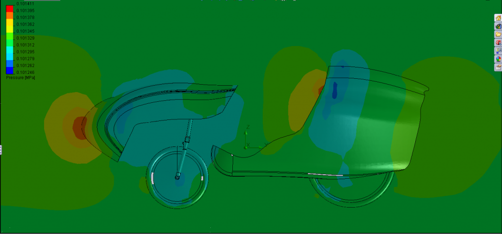

Результат: 11.9 Н.
Картинка с прошлого теста была неправильной, вот правильная:
Электровело писал(а):
0.0022 to 0.005 велошины на 8,2 атмосферы и 50 km/h
Да, я тоже хотел написать, что для велосипеда коэффициент 0,01 где-то на порядок больше, чем надо.

Сделал сильно упрощённую модель полного обтекателя. Все элементы твёрдые, все лишние детали удалены. А архиве только те детали, которые используются в сборке корпуса. Все элементы получилось сделать объёмными. По идее должно сразу заработать.
http://hpv.com.ua/wp-content/uploads/allbody.zip (5 мб)
Комментарий к файлу: Вид из кабины

Спасибо, Алексей. SW даже в таком варианте считать не хочет - попробую сделать из него однообъемный вариант (без дырок) на выходных.

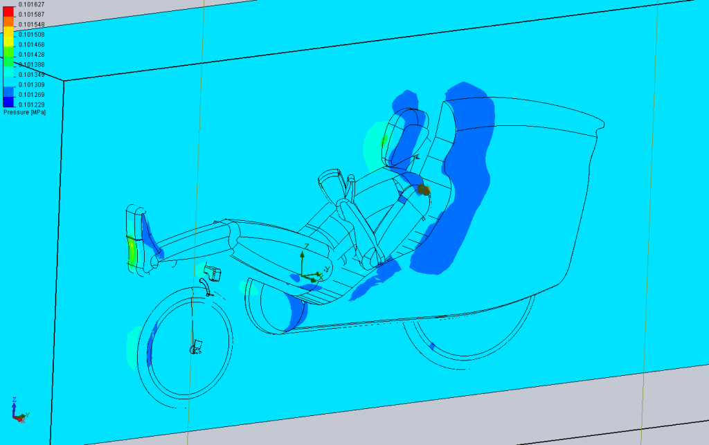

Пока рассчитал вариант без переднего обтекателя на 12 м/с:
Fd получилось 12.3 Н, т.е. ниже, чем с передним обтекателем, но это без рамы и без движения ног.
За это сообщение автора botas поблагодарил: alex (Чт мар 01 2012 14:15)

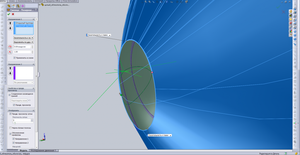

botas, а в какой версии Солида проводятся эти тесты? Хочу сделать новую модель - цельную для всего обтекателя из одного тела, отработать форму, а потом порезать на передний и задний.
Номер сообщения:#311  СообщениеДобавлено: Чт мар 01 2012 14:51
В версии 2010 SP5 x64.
Идея отличная - так будет проще параметризовать обтекатель и, соответственно, менять форму.

Re: Комплект: Сидение+задний полуобтекатель по типу "Кометы"
Fd = 13.2 Н. (12 м/с)

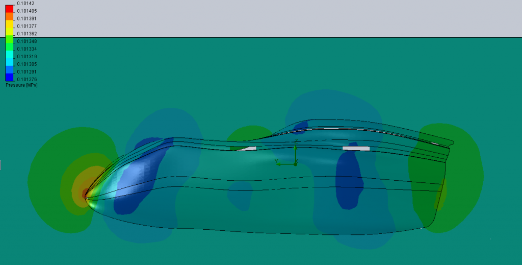

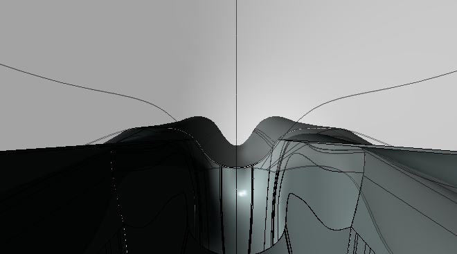

Алексей сделал полный обтекатель, а я его (вариант в поверхностях) доработал

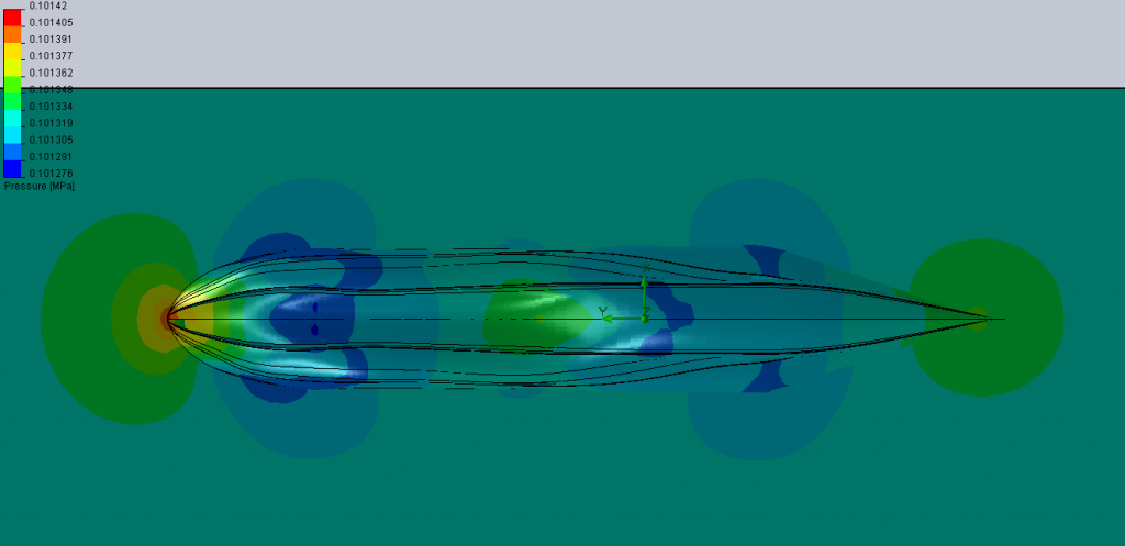

и сделал расчет при скорости 12 м/с. Fd = 2.86 Н.
Супер!!! Понемногу привожу в порядок модель полного обтекателя, но поражает то, что даже кое-как слепленная она на столько меньше сопротивляется, чем вариант с раздельными обтекателями!
За это сообщение автора Алексей поблагодарил: Modulator (Пт мар 02 2012 21:34)
Номер сообщения:#316  СообщениеДобавлено: Пт мар 02 2012 19:12
Да, я тоже удивился, что такая большая разница.
Кстати, для этого же обтекателя, но идеально гладкого расчет дает разницу только на единицу во втором знаке после запятой.
П.С. Алексей, оставляй дырку в другом месте, т.к. мне кажется, что от гладкости в этом месте (где максимальное давление) сильно зависит общее сопротивление.
Не получается. Я могу закрыть её полусферой. Но если не делать дырку впереди то все грани должны сойтись в одной точке, при этом никакие дальнейшие действия с оболочной не работают, ни сложение ни выталкивание.
Кстати, какая из моделей оказалась более подходящей?
