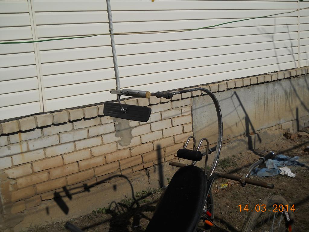

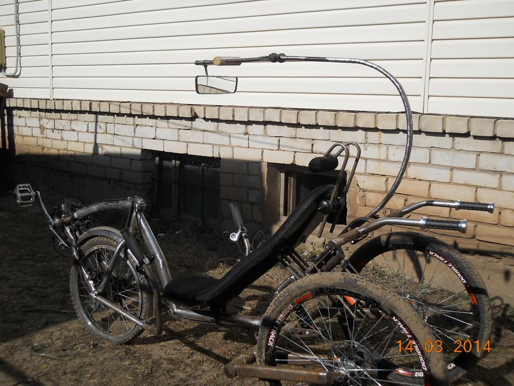

Номер сообщения:#312  Непрочитанное сообщениеДобавлено: Пт мар 14 2014 16:24
Афигеть... Вид фантастический...
Слуш, а не длинновата и не высоковата штанга?
Грей, может, пока не поздно, Скорпионом назовем?
Опоздал. Это название имеет тэдпол от немецкой фирмы "Велотехник". :)
На самом деле, ее еще бы вперед выдвинуть - зеркало достаточно близко к глазам...но боюсь, вибрация будет уже чрезмерная... А сделать ниже - садится будет уже неудобно, даже с учетом откидывающейся части...
Есть еще одна опасность - при падении погнуть или отломить штангу.
Кстати, не увидел места для крепления навигатора. Сама крепежка будет такая http://www.dealextremeru.com/p/plastic- ... idth-94915
Это аккумулятор? Могу под сиденьем отсек из пластика сделать - если размеры скажешь... Его же набок можно ложить?
Да, аккум. Но его надо как можно ближе к фонарю. Потому что, как показала практика, все длинные провода, троса и тд, у меня рвутся.
Грей, на штанге кронштейн под знаки делать?
Под знаки не надо, а вот под флаг - обязательно. Диаметр - как у "рога". У нас все флагштоки под них.

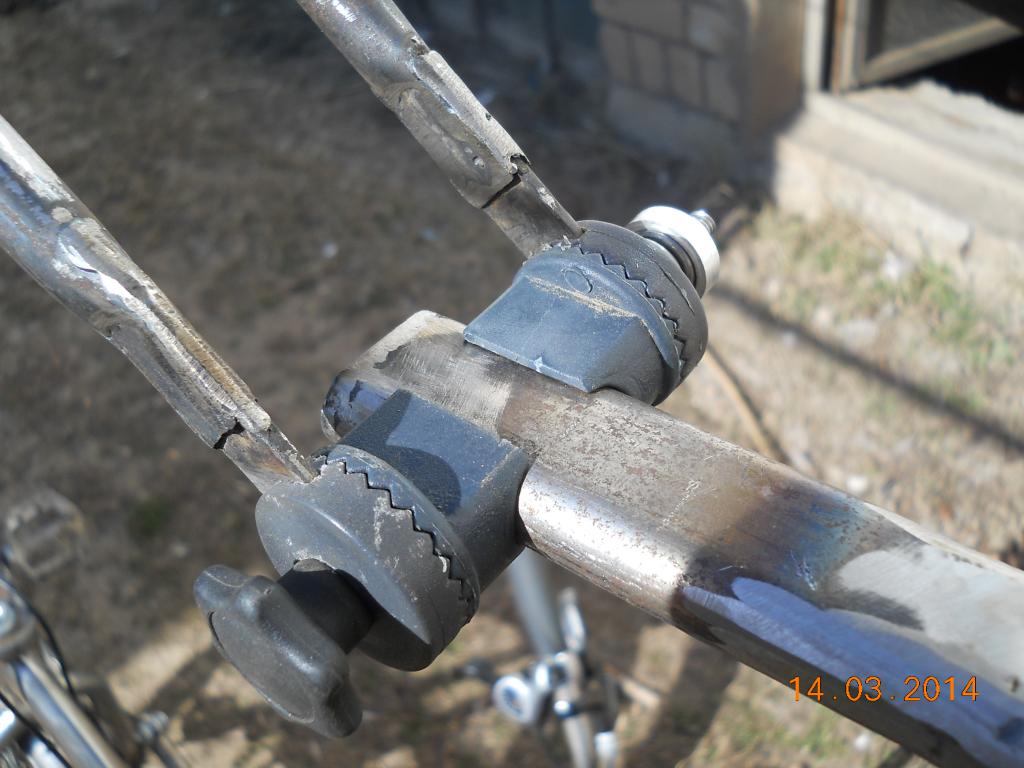

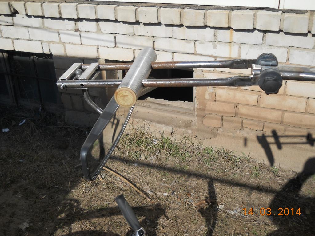

Алюминиевая труба перед зеркалом - ее можно двигать вперед-назад...
 Заголовок сообщения: Re: Пилигрим, трайк для Серого Кардинала.
Номер сообщения:#320  Непрочитанное сообщениеДобавлено: Пт мар 14 2014 18:15
Не подойдет. Диаметр труб для вело-навесок, должен быть равен диаметру трубы руля. Так как все делается под этот стандарт.
Это же проблема и у задней консоли. Это значительно снижает ее функциональность. :(
