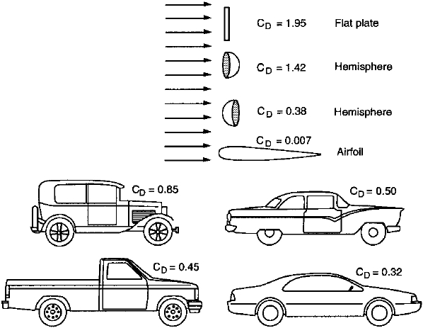

Кстати, вот что я нашёл в одной американской книжке:
Смотрим три верхние строки. Сначала диск без обтекателя - коэффициент 1.95, следующий "диск с плохим задним обтекателем" - 1.42, следующий - "диск с передним обтекателем" - 0.38. То есть можно предположить, что такой задний обтекатель даёт совсем небольшую прибавку, намного меньше, чем аналогичный передний. Хотя аэродинамика - штука чрезвычайно тонкая и по таким картинкам нельзя судить о реальных вещах.
Sofabike писал(а):
Делали с Дашевским в 2012 году. Софабaике на 622 mm x20mm и Чайка на 24 дюймах x32mm . Что бы исключить разницу в весе, менялись машинами.
Это вы делали непонятно что. Аппараты разные, колёса разные, резина разная и давление скорее всего тоже разное. Из такого "эксперимента" можно сделать ровно один вывод: Софабайк в данной комплектации едет лучше Чайки. И всё.
