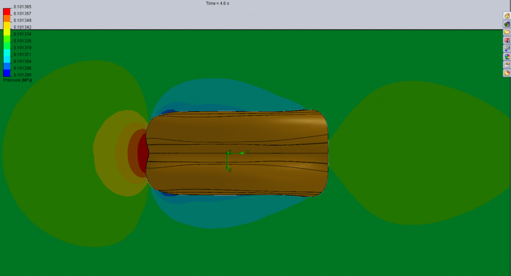

Вот еще вид сверху в зоне максимального давления:

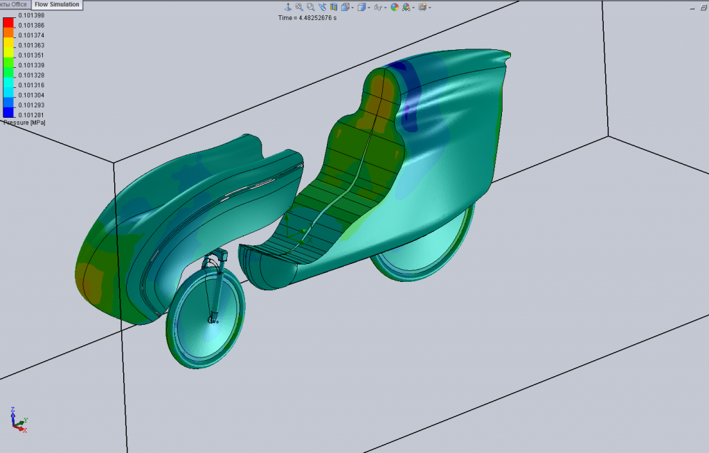

Манекена продуть получилось. 4я секунда, сопротивление 5.6 Н.
Ясно - на 0.4 ньютона меньше, чем у обтекателя... Классно поток проходит по спине!

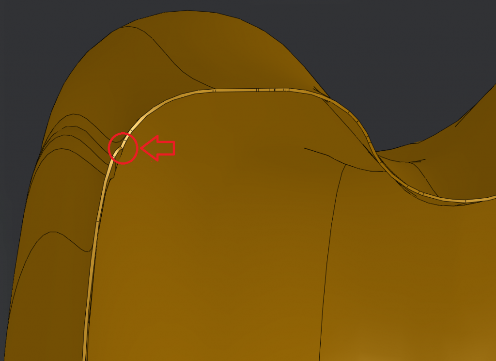

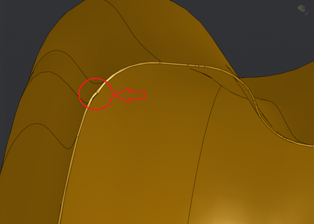

Вот про изломы на форме переднего обтекателя:
Сразу после конвертации:
После небольшого исправления на внешней поверхности:
Излом происходит из самого построения поперечных профилей, надо там делать сглаживания.
Возможно, на расчет это сильно не повлияет, но все таки обтекатель должен быть гладкий.

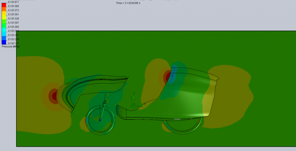

Новый обтекатель имеет чуть меньшее сопротивление - около 5.7 Н, но зона пониженного давления обширнее (возможно так и должно быть?).
Вечером выложу картинки и видео.

Это я специально сделал - для повышения жёсткости пластиковой детали.

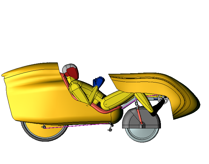

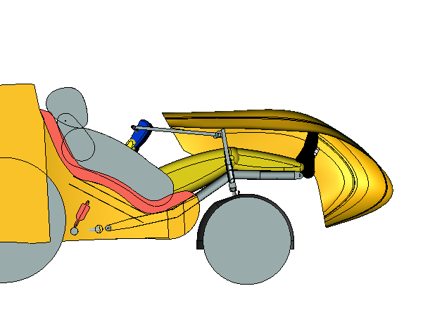

Леша. Передний обтекатель теперь получился симпатичный. Вопрос по аэродинамике.Может нос надо завалить книзу. Поток уходящий вниз не будет приподымать нос? Где то я уже слышал этот тезис. И еще. Обрати внимание на ширину плеч. Вспомни, что я еле залез в Дракона, а ехать в нем я не смог. Ты же планируешь продавать, а я не самый крупный. Ты конечно поменьше и обтекатель под тебя надо уже, но может стоит пожертвовать чем то. Жаль будет столько труда.
Это актуально когда аппарат очень низкий, как "Вектор". Но по-пробовать можно.
В данном случае ширина не будет влиять на посадку-высадку. Плечи могут и торчать слегка, их обогнёт ткань. Ширина сейчас - 50 см.
Разница и не могла быть большой, это ведь половинка обтекателя.

Помоему ухудшился обзор вперёд?
Сам собирался предложить, может это к тому-же улучшит обзор спереди?
Имею ввиду центральный жёлоб.
Обзор не изменился. При виде спереди видно всё лицо, также как и было.

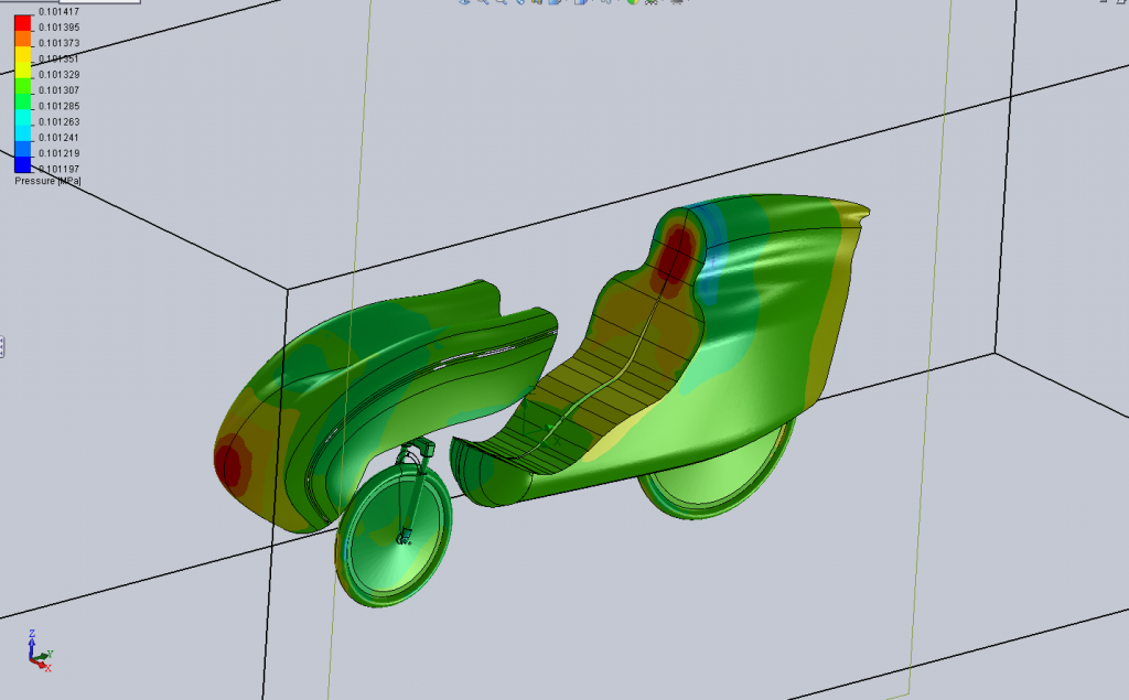

Хорошая новость: удалось запустить расчет для варианта "два колеса + два обтекателя" :)
Дальнейшие видео смотрите на моем канале, не буду засорять ветку.
Здесь буду выкладывать полезные картинки.
П.С. "Продул" этот обтекатель на 12 м/с (43,2 км/ч). Усилие сопротивления около 12.5 Н (сейчас точно посмотреть не могу - идет расчет).

На 8 м/с получился drag 6.4 Н.

Посчитался вариант для 12 м/с. Fd = 14.3 Н.
Добавлено через 14 минут 3 секунды:
Кстати, только лишь наличие заднего обтекателя практически ликвидирует область пониженного давления под передним!
