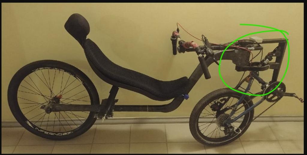

громоздкий перед с прямыми углами портит всю визуальную красоту
Кэшно. И весит 11 кг:)
У меня активно обдумываются планы как сделать новый передний треуг из карбона, но это нифига непросто - собственно, карбоновых рекумембентов то порядочно, а вот полноподвесных при этом... есть хоть один в природе вообще?
Ну, йа ж га-ва-рил, что у меня НЕПРАВИЛЬНЫЕ представления о красоте. :D
Что среднестатитическим, замороченным, впечатлительным тихихий ужас, то Модулятору - реальный драйв. :handgestures-thumbup: 8)
Делит потоки воздуха, давая разрежение в области промежности.
Завидую белой завистью аэродинамике лигерада Балора...

Балор, не слушай глупости и сохрани аутентичность своего лигерада.
Пока другого особо и не остаётся, но мысли есть...
Делит потоки воздуха, давая разоежение в области промежности.
Это прекрасно делает рама без помощи треуга. Более того, новый треуг (который скорее хобот, хыхы) будет делать это еще лучше... но еще еще надо допроектировать и сделать...
