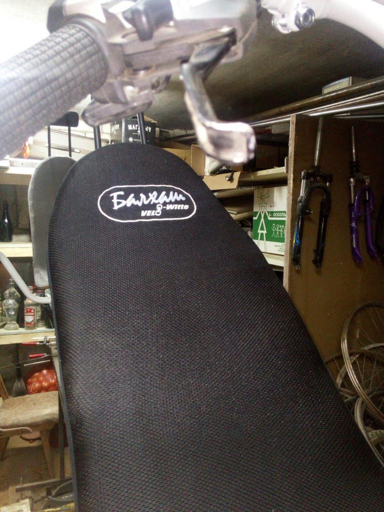

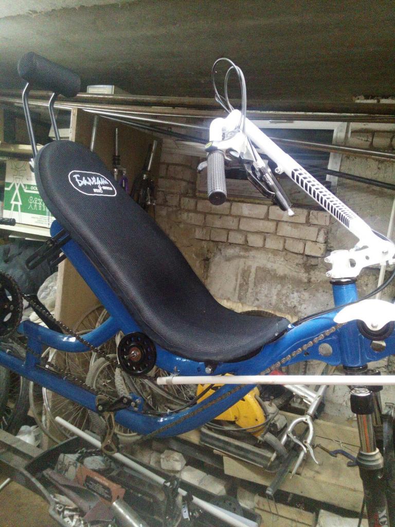

Штрихи:

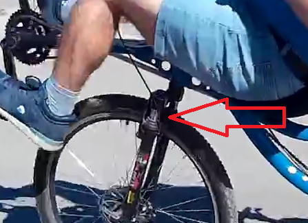

для такого мощного дяденьки вилку нужно делать из какого-нить RS Boxxer или Мурзика 888.
 Заголовок сообщения: Re: Лигерад-тандем Балхаш от O-Witte
Номер сообщения:#291  Непрочитанное сообщениеДобавлено: Сб сен 22 2018 21:03
А я легкий. Толстый, но легкий... Как дирижабль...
Номер сообщения:#292  Непрочитанное сообщениеДобавлено: Сб сен 22 2018 21:43
я про вот это:
смысл тогда ставить аммовилку, если она не работает...
Номер сообщения:#293  Непрочитанное сообщениеДобавлено: Сб сен 22 2018 22:49
Поставил видимо какая была,
Флюр, в точку... Этот проект в основном финансировался только из моего кармана и по остаточному принципу - оттого и комплектуха - какая была - ту и поставил... Вообще теперь большая проблема, куда его девать... на зимовку опять куда-то пристраивать...
