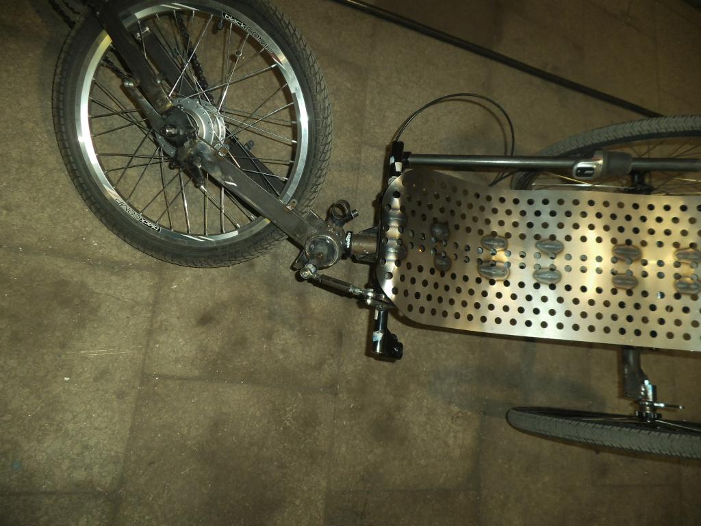

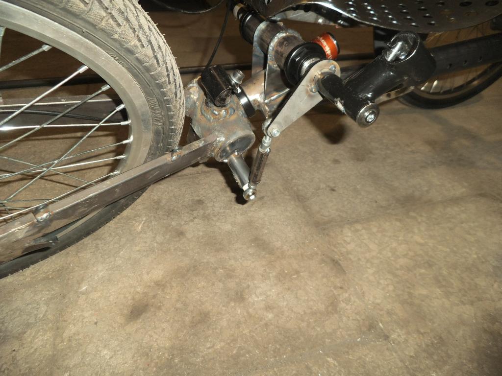

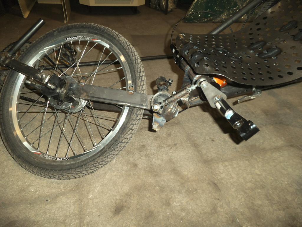

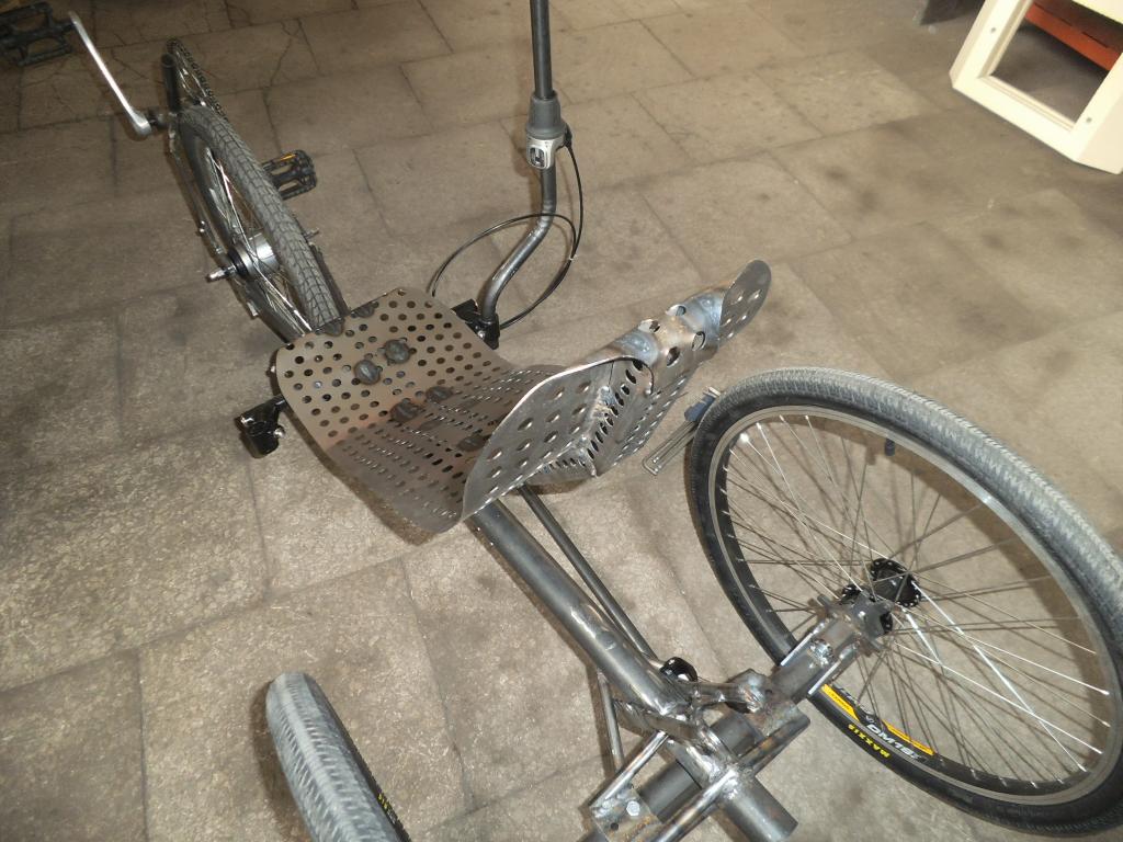

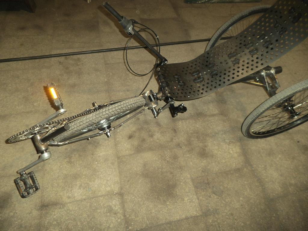

сильно! А как рычаги к рулевой будут идти?
все согласно проекта
от себя - к себе рулевое получилось более привычное, комфортное да и давить легче.
Рулежка одной рукой не напрягает.
Надо будет мощнее весь узел делать, на каких М8 или М10 шаровых, на М6 держится но какое то все резиновое.
За счет предела угла в шаровых, они работают как и ограничитель поворота.

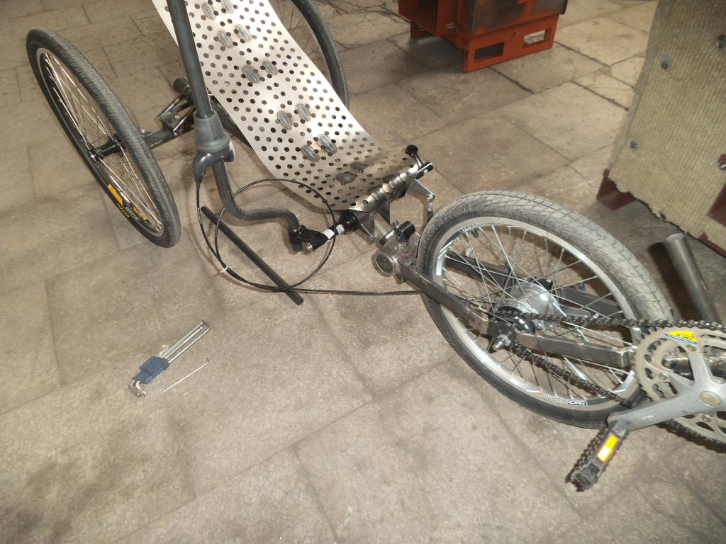

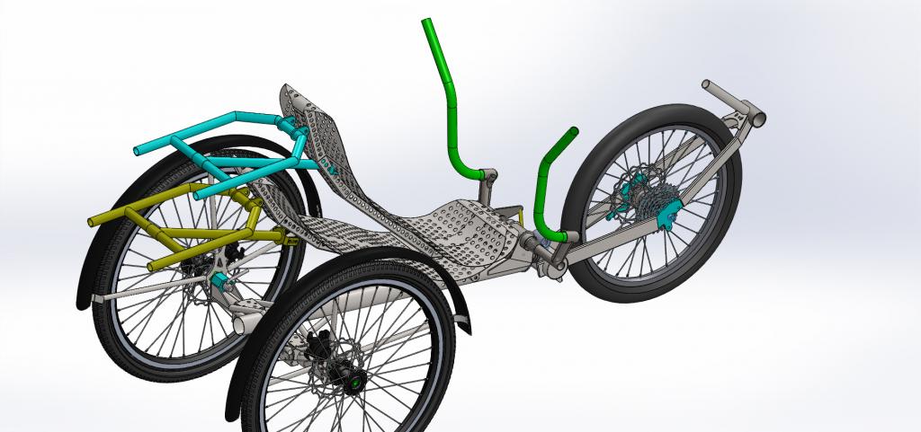

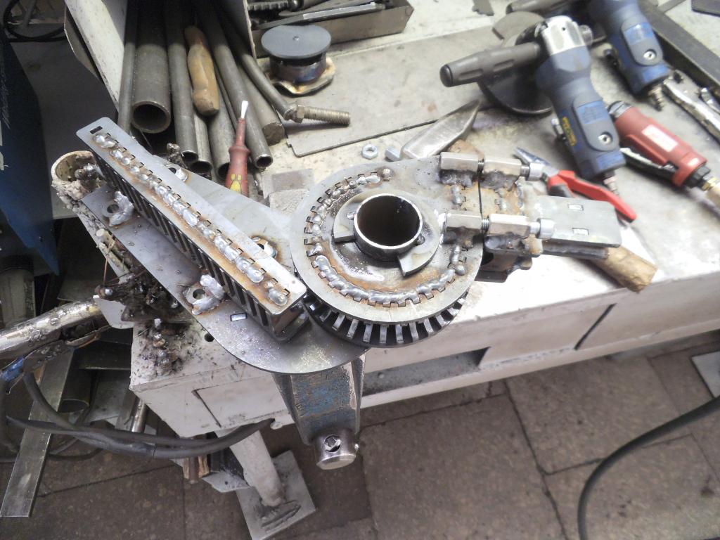

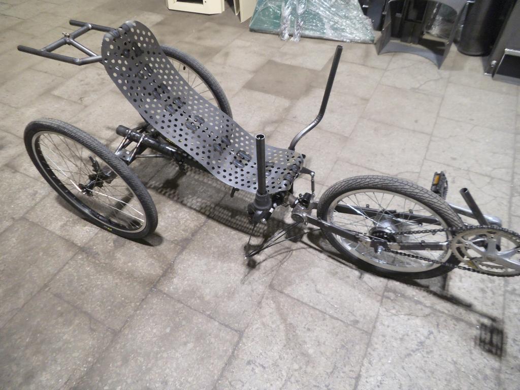

рулевая ручка
Поскольку она крепиться на вынос в котором ее можно зажать в любом из 360 градусов, получаем регулируемую ширину и длинну от сидения. Сам вынос можно зафиксировать в приводе руля тоже в одном из 360 положений, получаем два варианта по длинне и массу варианов наклона ручки.
Какое-нибудь из положений обязательно должно быть удобным.
Работяги делали уборку в цеху и то ли выбросили в металолом, то ли спер кто мой первый трубогиб :lol: , пришлось сделать еще один :lol:

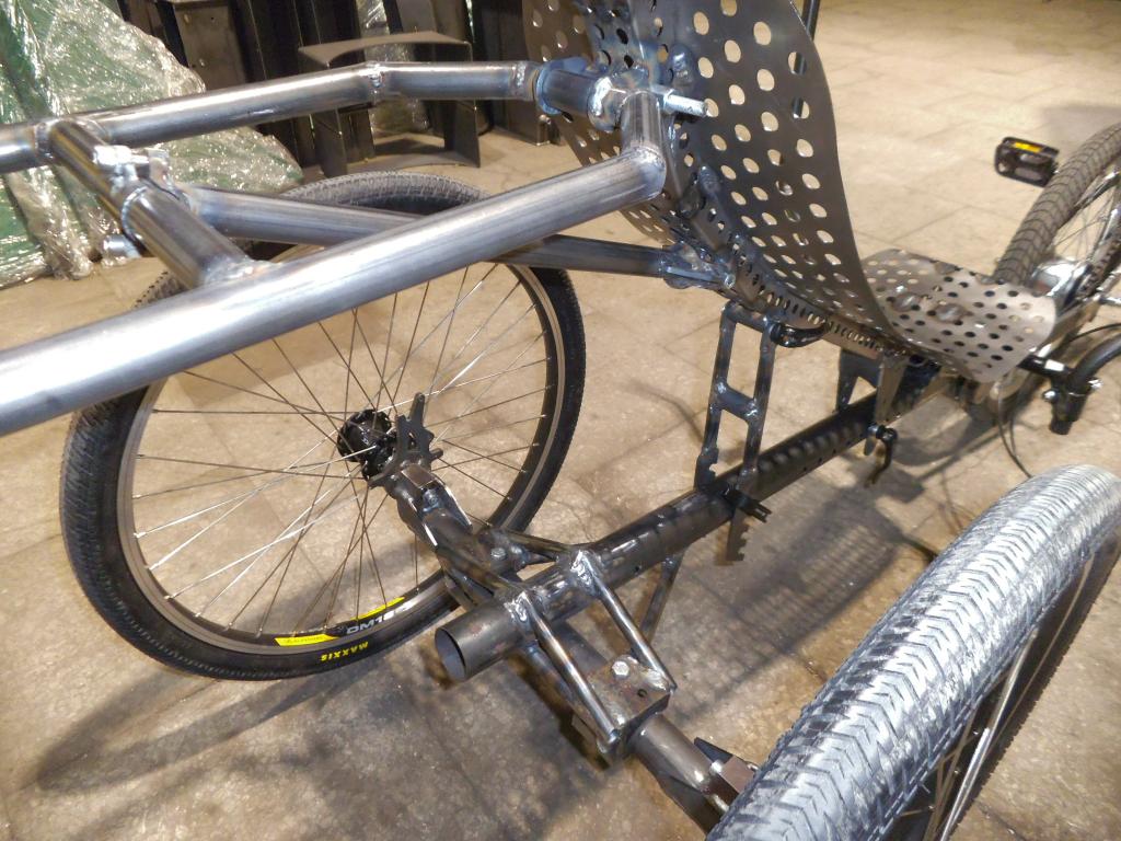

Добавлено через 2 часа 46 минут 36 секунд:

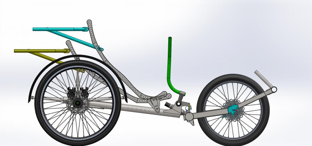

если нет возражений, багажник будет вот таким.
спинка одна под 45 другая под 30 град.
из трубы 22х1.5 (срандартный размер руля)
За это сообщение автора Voolodja поблагодарил: IVIichael (Вс май 04 2014 16:44)

Да, багажник выглядит здорово! Спасибо! Мне нравится!
 Заголовок сообщения: Re: О-РИГА-МИ - трайк с наклоняемым колесом.
Номер сообщения:#287  Непрочитанное сообщениеДобавлено: Пн май 05 2014 00:21
отлично
багажник будет крепиться тоже на эксцентриках
придется усилить сидение, если на багажник облакотиться всем весом - сидение сейчас скорее всего согнется

если на багажник облокотиться всем весом
Я не собираюсь 80 кг перевозить. :-)
сидение сейчас, скорее всего, согнется
А мне кажется, что всё нормально сделано, не согнется. Ты проверь, надави на багажник. Если я ошибаюсь, то, да, усиль, пожалуйста, извини, что поздно про багажник сказал.

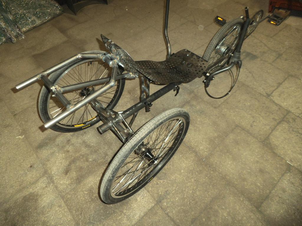

Voolodja, трайк же без подвеса, так почему бы багажник не прикрепить к раме, а не к сиденью? тогда и пассажира можно было бы возить)))
Номер сообщения:#290  Непрочитанное сообщениеДобавлено: Пн май 05 2014 11:44
Уж очень высота и размер у багажника подобрались такие, что так и подмывает на него присесть :lol:
Боюсь что найдется какой посторонний чудак, который захочет на него забраться, посему хотелось бы чтоб сидушка выдержала, хотя бы некоторое время. :D
Сидение укрепить - не проблема, просто вес добавляется, что мне не очень нравиться.
Добавлено через 2 минуты 38 секунд:
Да, для себя я бы багажник сделал из пластиковой коробки, типа как для инструментов, или даже двух. Или стандартный алюминевый кейс. Там между задними колесами места дофига, хотя это можно и потом, в любой момент сделать.

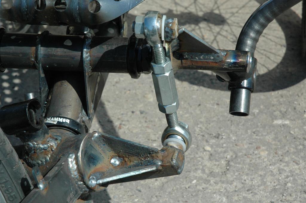

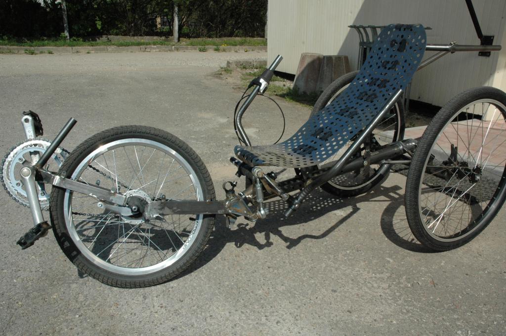

Номер сообщения:#293  Непрочитанное сообщениеДобавлено: Вс май 18 2014 17:35

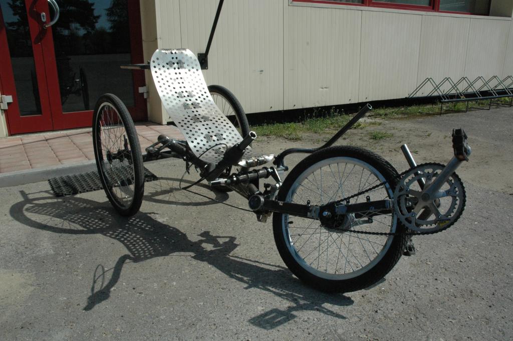

Рулевые шарниры из М12 работают и как ограничитель поворота. Радиус разворота примерно 6-7м.
Устойчивость дельты по ставнению с тадполом опять меня разочаровала.
За это сообщение автора Voolodja поблагодарил: IVIichael (Вс май 18 2014 21:25)

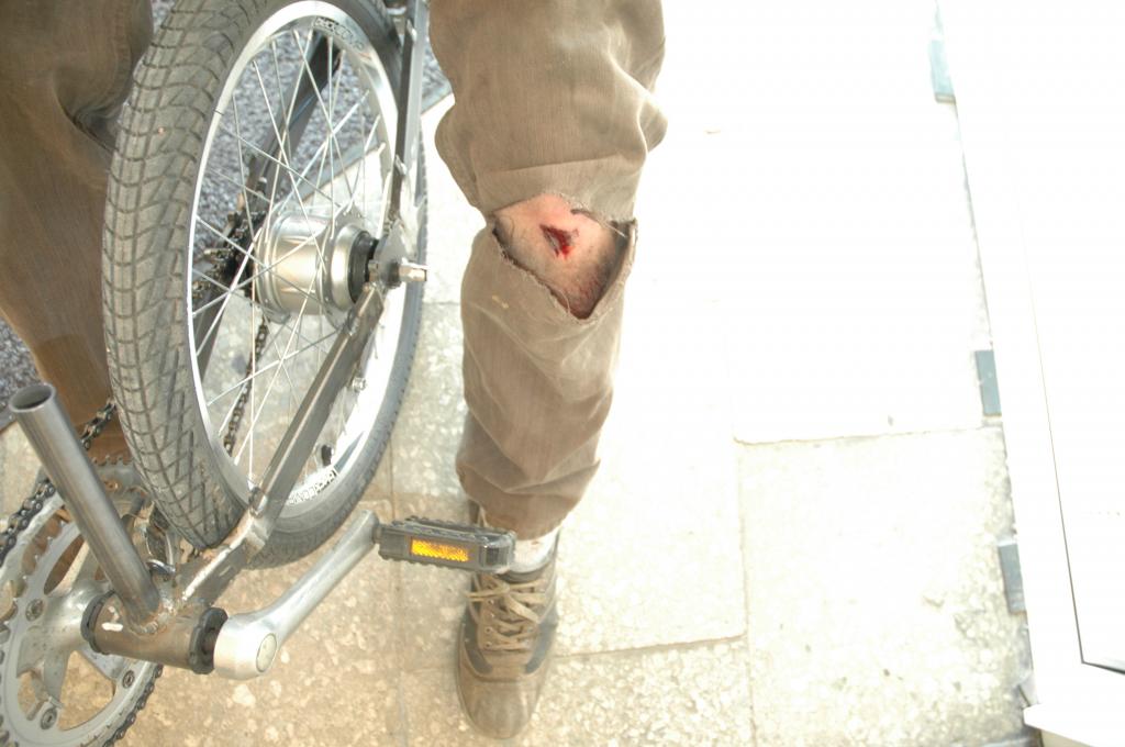

Володя, что за боевые потери? Это чем так?
Номер сообщения:#295  Непрочитанное сообщениеДобавлено: Вс май 18 2014 20:36
Хотелось чуть быстрее, чуть резче поворот взять. В итоге тормозил коленом. :D
Если на тадполе еще успеваешь почувствовать подъем колеса, успеваешь увидеть это, то на дельте все слишком быстро для меня происходит.
Просто у тебя не выработана сноровка кататься на дельте. :-) Я при опрокидывании ногу вбок выставляю и опрокидывания не происходит. А на тэдполе ногу вбок не выставить и потому мне не нравится. Ну и я медленнее катаюсь. Обычно не быстрее 15 км/ч. Иногда достигаю 26 км/ч. 30 км/ч пока не достиг ни разу, просто боюсь. А ты на "О-РИГА-МИ" примерно какой скорости достиг?
Вот я ногу и выставил :lol:
Ну тэдпол чтоб опрокинуть надо постараться, посему и ногу выставлять на нем нет нужды.
С дельтой еще прикол в том, что если одно заднее колесо наезжает на выступ или дорога с поперечным уклоном, я тоже заваливаюсь не зависимо от скорости, с тэдполом такого непризойдет.
Катится он легко, думаю до 30-40 его можно разогнать, сколько средную смогу удержать - посмотрим.
Но, ведь, колени вверху, а асфальт внизу! :-)
Я при падениях только локти разбиваю.
Нужно подруливать в сторону наклона и всё нормально. :-) А на дороге с уклоном приходится наклоняться в противоположную сторону.
