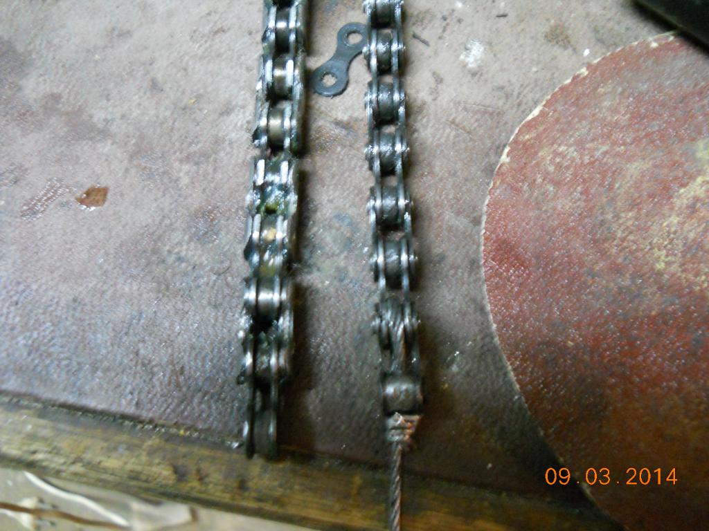

Тормоза - да, в очередной раз в переделке... Как оказалось, для более толстого троса нужно другое крепление - просто под головку бота не пойдет. Буду делать болт с отверстием, зажимать шайбой с гайкой. Там еще вылез другой косяк - цепь гуляет внутри трубки вправо-влево, из-за этого фривил не всегда возвращается точно в звенья цепи. Решил лечить увеличением толщины цепи - на звенья напаял еще щечки с обеих сторон

Да, пока работа тормоза не впечатляет. Но думаю это поправимо. :)

Блин, Андрюха, я жду не дождусь когда снег, будь он неладен, растает, и грязь подсохнет... У нас сейчас на градуснике +5, думаю, завтра-послезавтра подсохнет - продолжим... Сегодня тормоза в кучу соберу, после переделки - посмотрим, как дальше будет...Ведь работало же все - сам прошляпил, не учел разную толщину троса...

Может попробовать заплести петлю на тросе? Как у кранистов на чалках. А уж потом делай с ней что хочешь.
Крепёж троса априори слабее самого троса. Именно этот момент не давал мне покоя. Не зря...

Я думаю, с 2-мм тросом этот номер не прокатит...
Сегодня в очередной раз собрал тормоза, устранив пару "слабых мест". Завтра грязь подмерзнет, с утра буду испытывать...

Да самое интересное - ведь работает! Не работал бы вообще - думал бы о чем-то другом, так ведь работает... Только ломается то там, то там... Сегодня по новому закрепил толстый трос на цепи - при максимальном усилии оказалось, что так - ненадежно... Сделал по-другому... Грей, я лигерад собрал, наверное, быстрее, чем тормозной механизм...
