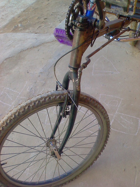

это все мелочи, цепь, отж.ролик. и то что до педалей недостает манекен это я специально, а то прежний аппарат мне был чуть маловат в плане того что хотелось лечь чуть ниже(горизонтальнее)и ноги вытянуть
я имел ввиду саму раму!!!

Как минимум, вилка не так - рядом с твоей широкой вилкой цепь не пройдет - нужна узкая вилка.

Щас такая стоит!! это тоже широкая??

А, эта уже лучше :)

Это не мелочи. Манекен не достает практически на длину шатуна! И это называется чуть маловат?
Если цепь будет пилить вилку, то точно никуда не уедешь - придется делать другую вилку и отказываться от амортизационной.
Эта лучше, но никто заранее не скажет, будет ли она конфликтовать с силовой линией цепи.
Либо рисовать 3D модель надо, либо по месту делать узкую вилку.
По раме. Мне кажется, что переднее колесо надо ставить ближе, чтобы колено вытянутой ноги было перед рулевой колонкой.
Иначе может быть конфликт шатунов с колесом (зависит от длины ног).

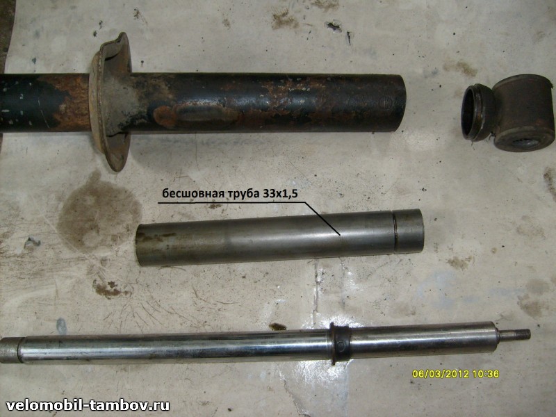

В нашем городе и районе нет труб со стенкой меньше 2мм!!! :? :?
Заметил на тамбовском сайте статью про извлечение из амморта от 8-ки трубки 33на 1,5мм .
если взять 4 таких трубки и сварить (с внутренней подкладкой трубки меньшего диаметра) по две, то из них можно сделать неплохой легкий маятник.
можно ли доверять такому шву?? все таки маятник---как ни как!!!

А почему ты просто не закажешь нужные трубы оттуда, где они есть, службой доставки? У меня тут в радиусе 100 км тоже нет нужных труб. Но есть фирмы, которые занимаются продажей именно тонкостенных труб и рассылают их по всей стране. В России тоже такое должно быть.

Надо проверить и этот вариант, спасибо Алексей!!!

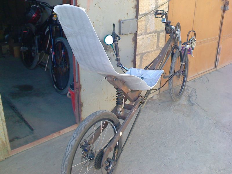

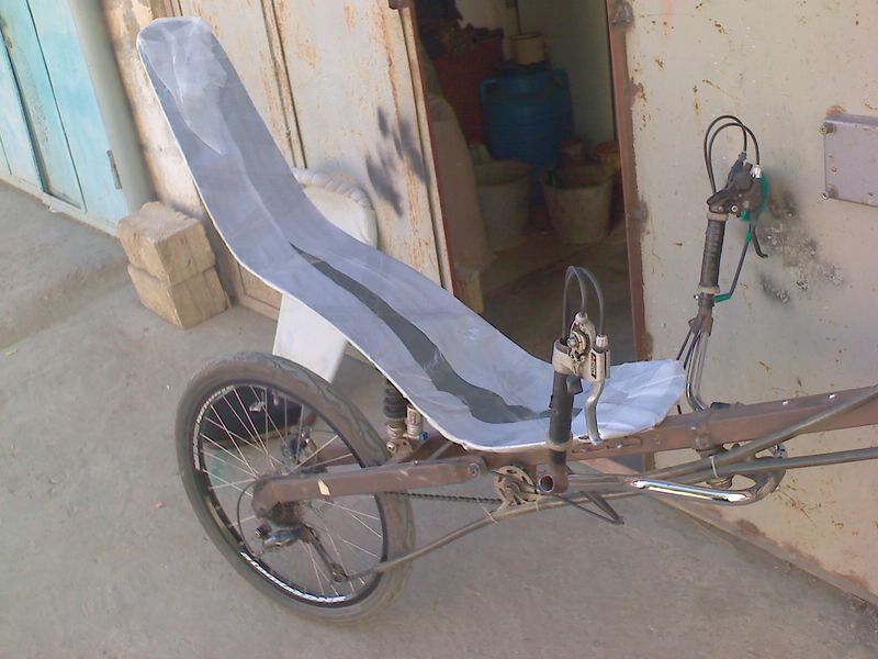

Получил седло от Алексея!! Еще раз большое ему СПАСИБО, хорошую вещь сделал.:D :D Шло оно ровно месяц!! :|
Сегодня дошли руки-- примерил на лигерад.
Вывод - надо доваривать новые крепления, старые оказались непригодны к этому седлу, к тому же оно НАААМНОГО выше моего и надо делать еще и крепления для "подголовника".
Как показала практика регулируемые крепления оказались ни к чему--я нашел для себя удобное положение и езжу постоянно так.Наверное они нужны были именно для того чтобы найти это самое-удобное положение..
Еще вопрос к Алексею-- по-моему нижнюю часть надо обрезать, что бы оно было в виде треугольника, а то так ноги до земли еле достают на стоянке.Это я его еще не обшил, ведь после обшивки оно станет еще выше!! Ты на своих аппаратах обрезаешь, или они ниже моего аппарата и там это не требуется???
Кстати, Алексей, верхнее крепление от верха сколько должно быть.....ну....по технологии, чтобы все работало :wink: :wink:
Я обрезаю 10 см от переднего края для высоких лигерадов, и не обрезаю для низких.
Расстояние от верха до верхних болтов - 25 см

просто обрезаешь прямо , или делаешь в форме треугольника??
 Заголовок сообщения: Re: СООРУЖЕНИЕ САМОВАРА
Номер сообщения:#274  Непрочитанное сообщениеДобавлено: Вс июн 24 2012 22:41
Та же форма, что сейчас, но только всё сидение короче на 10 см. Треугольник я не вырезал ни разу. На самом деле в длительном походе радуешься любой увеличенной площади под задницей :) Так что лучше неудобно слазить, зато удобно ехать :)
