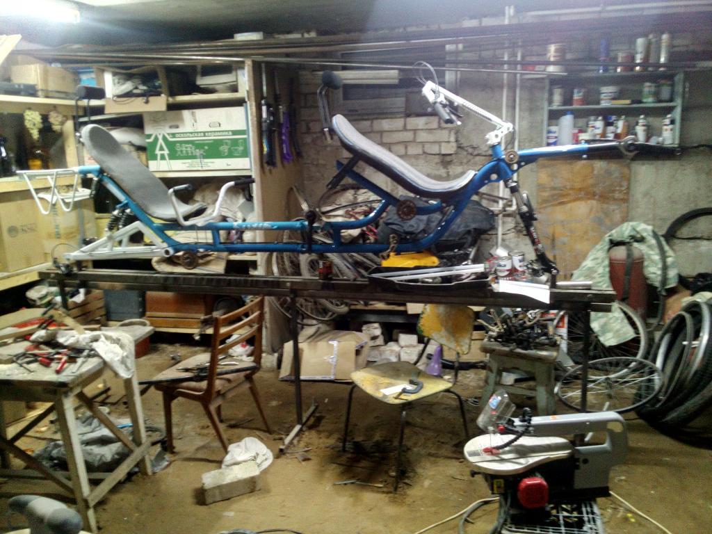

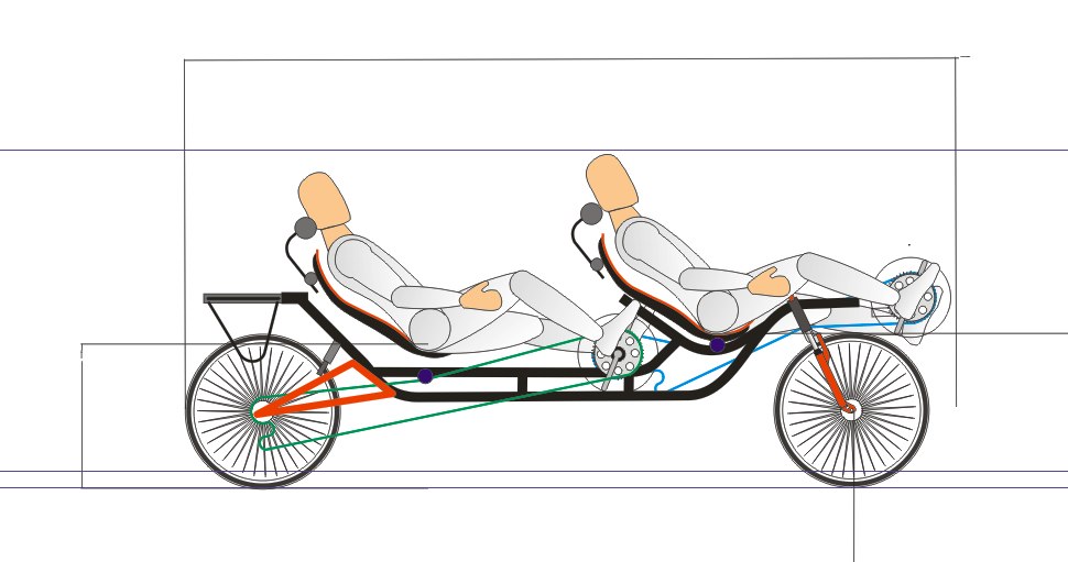

Ну, фотки я уже выкладывал, после покраски. Общий вид примерно такой:
Разница в том, что обе системы на правой стороне, будут независимые.
Добавлено через 8 минут 19 секунд:
Сейчас аппарат выглядит так:

Проект красивый, но бум короткий и сиденья очень завалены. Знаком, и про два аморта знаю.
Вид аппарата напоминает "Ангару":
-вздёрнутый бум;
-воздух за спиной водилы, а член экипажа в тени.
Если сиденья завертикалить, то резко сократится база.
Складной на петлях- нет. Один не понесёт. На две части- заднюю с тормозами члена экипажа.
Каретка члена экипажа должна перемещаться по раме.
Для упрощения и увеличения жёсткости системы, сиденья напрямую крепятся к упорам рамы.
Есть ли схема привода?
Добавлено через 21 минуту 47 секунд:
Ну, лигерад- тандем "Калач в Одессу".
 Заголовок сообщения: Re: Лигерад-тандем Балхаш от O-Witte
Номер сообщения:#265  Непрочитанное сообщениеДобавлено: Вт ноя 14 2017 12:03
Бум регулируемый, выдвинуть можно практически на 80 см. Сиденья регулируемые по наклону и по положению на раме. При дальнем расположении переднего сиденья нет никакого пространства мза креслом. Если сиденья завертикалить - это ничего не даст - ноги второго пилота под сиденьем первого. Вторая каретка перемещается по раме, смотрите фото. Складывается пополам на двух шарнирах, смотрите фото. Привод на заднее колесо, планируется 1х10
Пока будет 1х7. Системы независимые, смотрите фото, связаны между собой 32 звёздами. На второй системе звезда 44 зуба, от неё цепь на заднее колесо.

Кстати, а что если второго наездника посадить на колесо, длина может уменьшиться на много.. хотя будет перевес назад.
Очень правильные мысли (запоздалые). Даже со свесом перевеса не будет. Имею опыт 4-х колёсного тандема. Что это даст- новизну, пожалуй, поднимет наездника из тени, улучшит посадку- высадку, удержание тандема при остановке (между ног).
Есть вариации с приводом.
Система должна разъединяться на две независимые части. Сочленение на двух параллельных клеммах.
Использование навесов от велов не допустимо. Стальное литьё. Много раз встречал поломки по оси навеса, или по месту вваривания.
Кто бы прорисовал идею Флюра для приоритета.
Номер сообщения:#273  Непрочитанное сообщениеДобавлено: Ср ноя 15 2017 12:06
Что это даст - высоту кресла для второго наездника такую, что садится только с табуретки, при остановках - невозможность достать ногами земли, ну и бонусом - увеличение миделя и, соответственно, аэродинамического сопротивления.
Диванные теоретики доставляют... Есть статистика, на сколько миллионов шарниров сколько десятков (сотен) поломок? Я вот, например, только один сломал, и то по неосторожности -там была ось заклинненая, а я пытался всем своим весом его сложить. Ну и если посмотреть на раму - то тамДВА соосных шарнира в любом случае прочее клемных зажимов. И уж точно удобнее.

Ну раз уж заговорили про инсим - давайте, просветитель, какой он должен быть для 26- дюймового колёса? С учётом расположения над ним части рамы и низа кресла? Что- то вы на своих аппаратах даже на 24 дюйма колёса не ставите, все 16 да 20 дюймов. Инсим не позволяет?
Владимир Аксентьевич, Вы, прежде чем что-то написать, разберитесь в конструкции, почитайте описание, посмотрите фото. А то просто смешно читать Ваши советы. Например, вывести второго пилота из тени - это же вообще бред! Это не прогулочная велорикша, тут аэродинамика достаточно важна. Гонщики в пелетоне не зря катают, в тень прячутся.

Ну, почему только я, а Флюр, да и Вам это под силу. Возьмите передок тандема Гофа и поставьте его сзади Флюриного варианта. Назовём его так "Тандем Флюра". А кто разработает схему, того и приоритет.
Номер сообщения:#277  Непрочитанное сообщениеДобавлено: Ср ноя 15 2017 14:36
А Вас не смущает, что у Халикова тандем полноприводной? Передний пилот крутит переднее колесо, задний - заднее. Это абсолютно другой аппарат. В заднеприводном же будет очень сложно проложить трансмиссию, понадобится или промвал, или куча обводных роликов. И ради чего? Сократить базу на 20 см? Нет смысла.
Прежде чем что-то как-то назвать, надо это сначала сделать и опробовать. Вы будете удивлены, сколько в интернете чертежей и дизайн-проектов всяких веломобилей. Красивых, симпатичных - но абсолютно не реальных.
