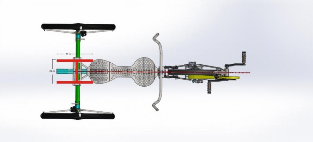

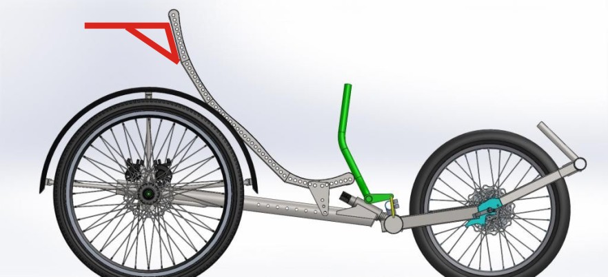

Владимир, извини, я должен был это в начале темы написать, сделай, пожалуйста, примерно такой "багажник". Как минимум, концы "ручек" должны быть диаметром, как велосипедный руль. Багажник должен быть съемным. Т.е. не привариваться, а прикручиваться винтами.

Консоль лучше не за сиденье крепить...
 Заголовок сообщения: Re: О-РИГА-МИ - трайк с наклоняемым колесом.
Номер сообщения:#274  Непрочитанное сообщениеДобавлено: Сб мар 15 2014 00:23
Сообщения: 1965
Откуда: г.Киров
Благодарил (а): 209 раз.
Поблагодарили: 84 раз.
Имя: Михаил Обатнин
Чем лучше? :-)
Номер сообщения:#275  Непрочитанное сообщениеДобавлено: Сб мар 15 2014 01:18
Тем, что может погнуться, от 30 кг груза. :mrgreen:
Кроме того, нас иногда толкают за эту консоль.
Вобшим, лучше не рисковать. :)

Ок, посмотрю что можно сделать, может придется усилить сидение.
А багажник я бы сделал так: на задний мост кронштейны, к ним ящик-коробку пластиковую или алюмовую, можно с замками, типа как в строительных магазинах для ручного инструмента.
Я считаю, что прочности сиденья хватит. Оно, ведь, не в одной точке крепится к раме. Его ж "штанги" сзади подпирают.
Перед изготовлением в железе выложи, пожалуйста, сюда эскиз.

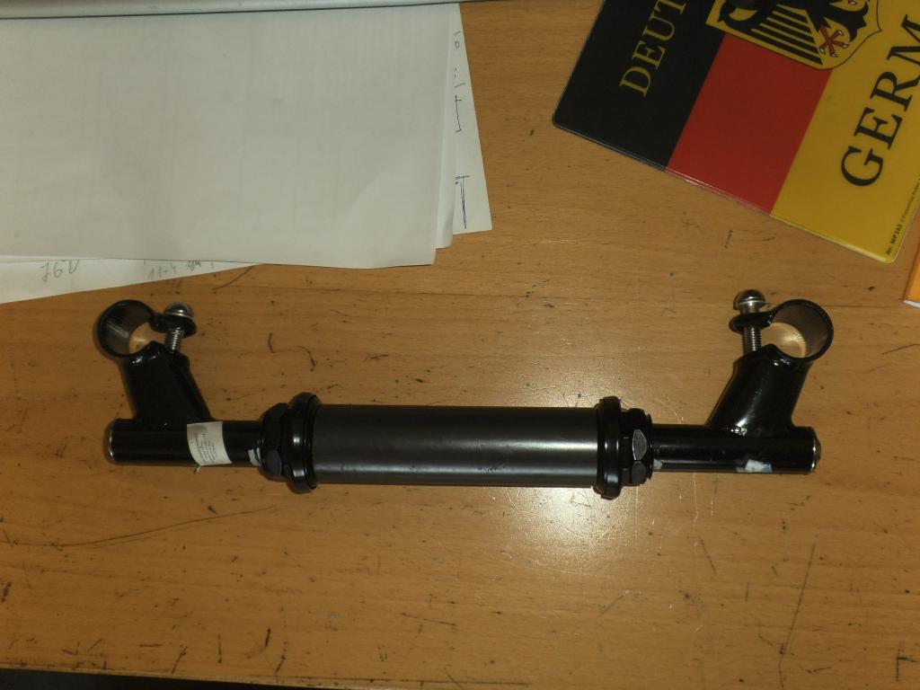

шарнир нового руля
сегодня должен сделать и протестировать

сильно! А как рычаги к рулевой будут идти?
