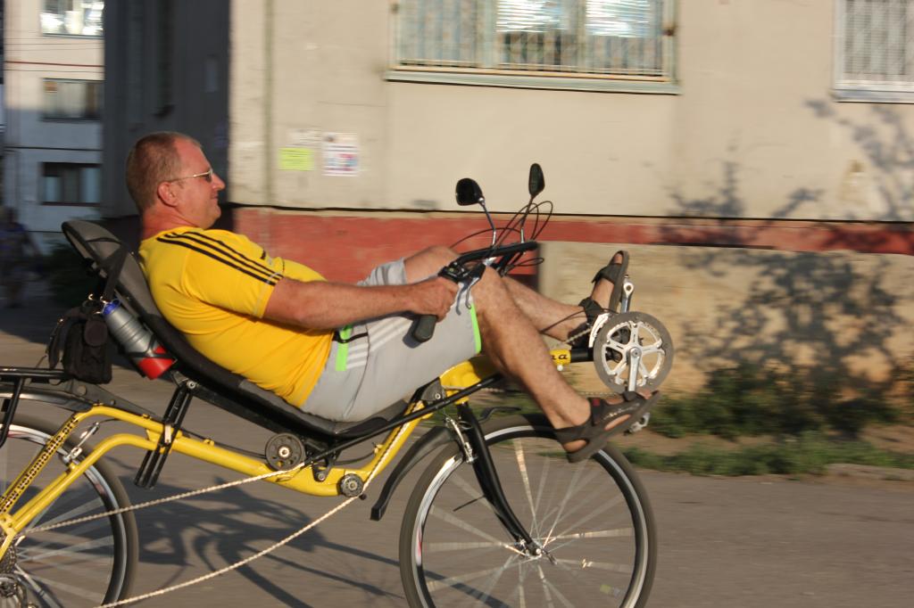

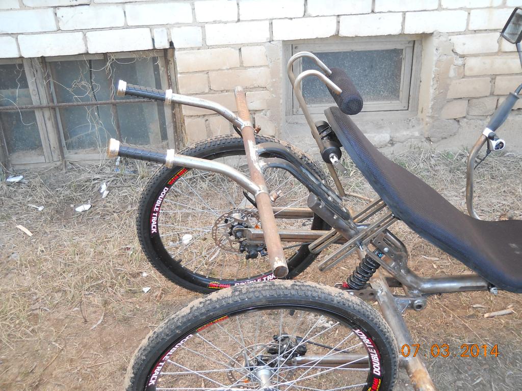

Давай прикрутим держатели для бутылок прямо к спинке сиденья - как у меня на Оптиме - точно дотянешься ... А консоль - раз выставил максимально удобно для сопровождающего - и забыл по нее... Зеркало тоже придется наверное к креслу крепить - меньше вибрации будет...Блин, а оно уже покрашенно...
Можно и так. Прорисуй, подумаю.
 Заголовок сообщения: Re: Grey Trike, трайк для Серого Кардинала.
Номер сообщения:#262  Непрочитанное сообщениеДобавлено: Вт фев 25 2014 20:27
А трубки от гидраторов можно к стойкам подголовника закрепить...
Номер сообщения:#263  Непрочитанное сообщениеДобавлено: Вт фев 25 2014 20:35
Можно и так. Только гидраторы надо поднять выше к подголовнику.
Значит багажную консоль варим намертво?
Номер сообщения:#264  Непрочитанное сообщениеДобавлено: Вт фев 25 2014 20:38
Не, намертво не комильфо... Она будет регулироваться по высоте, а поручень для сопровождаюшего - по наклону...
Теперь вот нужно крепление зеркала и навигатора продумать... Это тоже должно к сиденью крепится, никак не к раме...
Номер сообщения:#265  Непрочитанное сообщениеДобавлено: Вт фев 25 2014 20:44
Только учти, механизм регулировки должен выдерживать значительные нагрузки.
Кг 20 груза точно. Плюс тряска, плюс боковые удары. :)

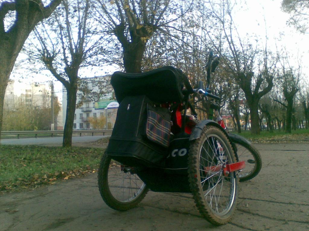

Так тогда может все-же корзину между задних колес? В 100% удобнее, проверено...
Номер сообщения:#267  Непрочитанное сообщениеДобавлено: Вт фев 25 2014 21:10
Я знаю, где по дешевке БТР можно купить - неннада???
Олег, конструктор наших с Мишей "Ос", Сергей Моржов, по профессии - танкостроитель. :mrgreen: :mrgreen: :mrgreen:
Корзину, в идеале тоже надо. :)
Но я как раз подчеркивал, что консоль - вещь многофукциональная: дуга безопасности, грузовая платформа., ручка, навешивание всякой мелочи и тп.
За два года покатушек пришли к этой концепции. Хотя в начале все получилось случайно. :)

Олег, когда будешь делать покатушку, поставь амортизатор в самую заднюю позицию. Проверь в таком положении устойчивость аппарата.
И еще интересно - аморт имеет блокировку?
Номер сообщения:#272  Непрочитанное сообщениеДобавлено: Ср фев 26 2014 14:06
только регулировку отскока...думаю, если затянуть напрочь - перестанет работать...

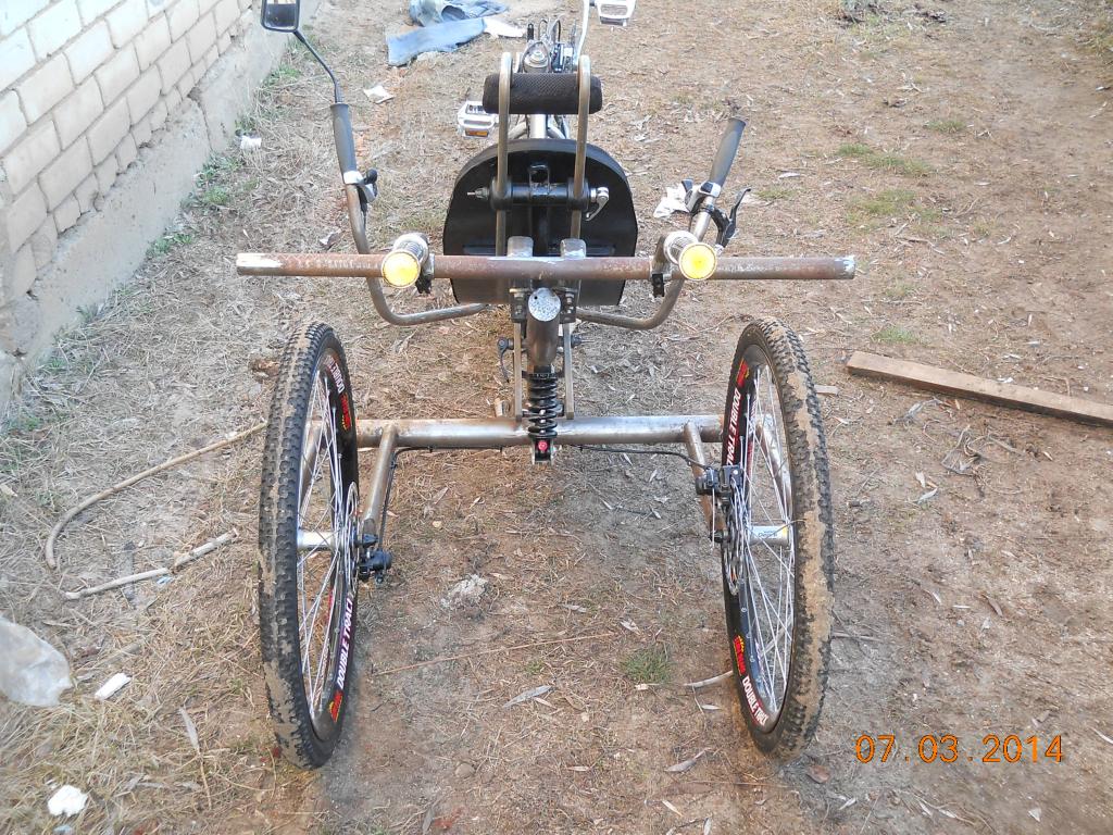

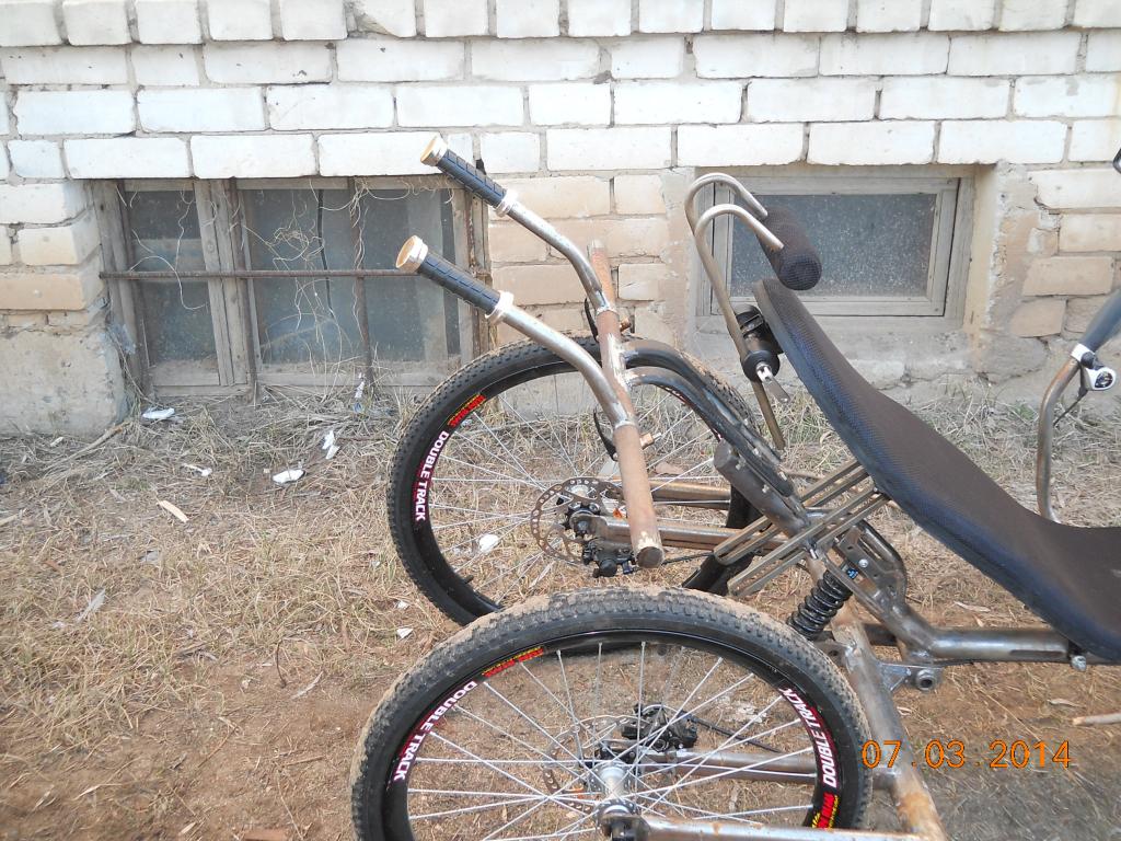

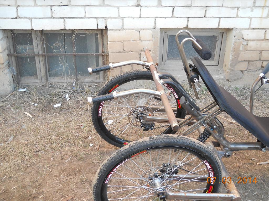

Сколько раз замечал за собой такую черту - обдумывание решения какой-либо проблемы занимает времени в 10-20 раз больше, чем сама работа по выполнению... Чуть ли не две недели решал, как сделать эту самую консоль, чтобы была и прочная, и съемная, и регулируемая, и не испортила внешний вид трайка... Когда в голове все уложилось, сама работа заняла не более 6-ти часов. Сегодня сделал.

Решение по ней тоже готово, практически, завтра начну делать. Зеркало тоже углядел, легкое, панорамное... Вот только у меня сомнения по поводу вибрации зеркала на ходу... Слишком мощный каркас делать не хочется, а легкий может довольно сильно вибрировать... С другой стороны, пока не попробуешь - не узнаешь...
В принципе горизонтальная балка задней консоли, наверно излишне толстая. с другой стороны...
 Заголовок сообщения: Re: Пилигрим, трайк для Серого Кардинала.
Номер сообщения:#277  Непрочитанное сообщениеДобавлено: Пт мар 07 2014 19:34
Всего лишь труба 28Х1.5... 22-я слишком хлипкая казалась...

Сегодня занимался очередной обкаткой - при зверском торможении, изо всех своих сил - выдрал все-таки тормозной трос! Причем выдрал его из заводской бобышки, дюралевой. Заменил сам трос на более толстый, изменил момент крепления - теперь не просто пропустил в отверстие, но еще и обернул вокруг следующего звена цепи, вернул назад в отверстие и пропаял... Теперь точно не выдернешь... Зато теперь при скорости, предположительно, около 25 км/ч, тормозной путь не более 8 метров! Поставлю комп, скажу точнее...
