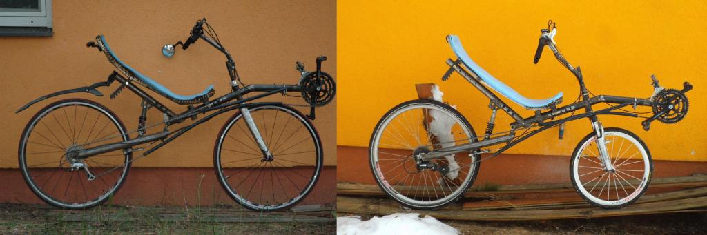

Рама на аватарке и нынешняя одинаковая, только колесо поменялось с 20 на 28. Автоматически спинка завалилась и вертикальное расстояние от сидушки до каретки сократилось.
Jozef писал(а):
Я бы не сказал, что ниже...
заднее колесо стоит ниже переднего, сейчас каретка где то на 50-70мм выше сидушки
чем горизонтальнее посадка - тем меньше давления на жопу

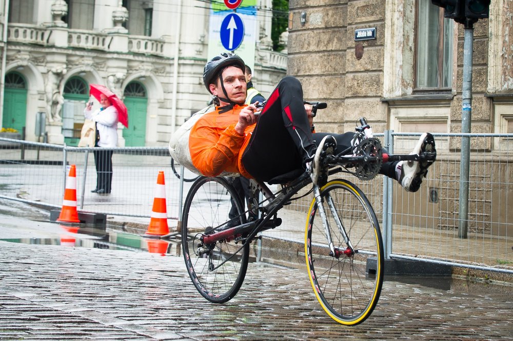

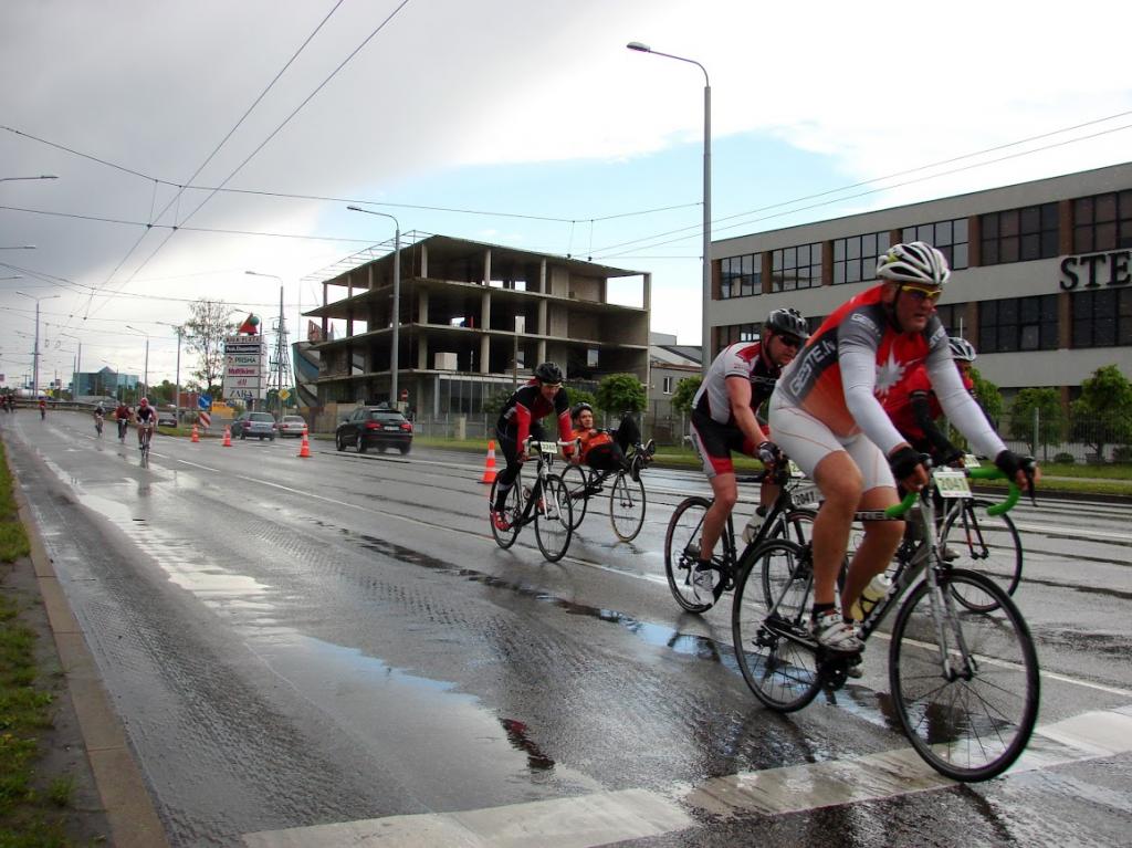

и еще фото

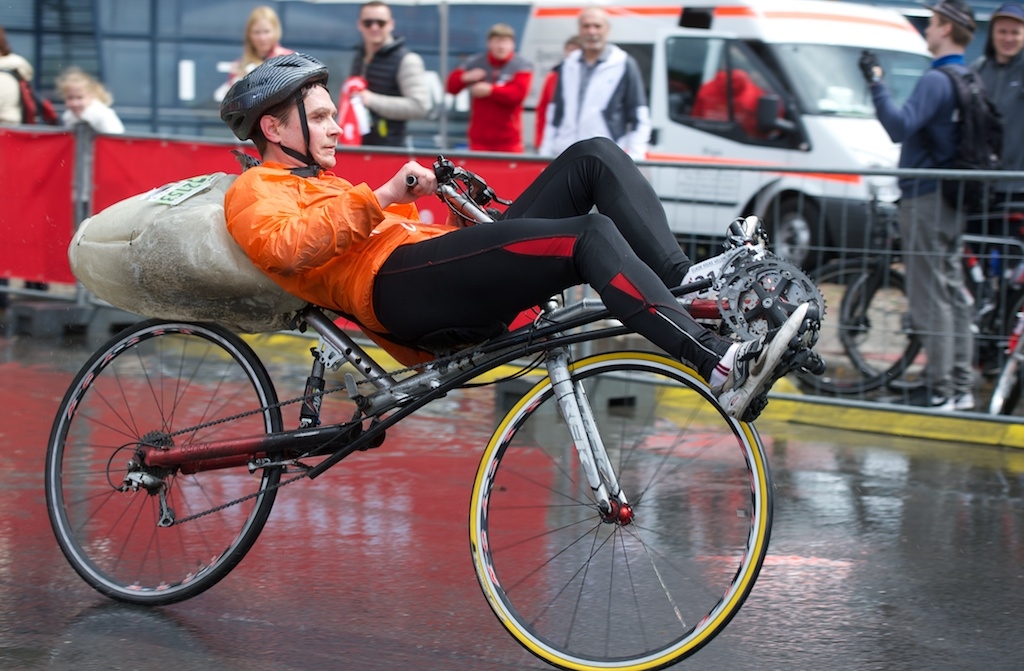

еще нашел фото
и в воскресенье опять заезд

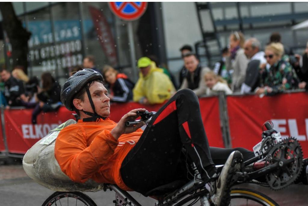

Voolodja, судя по фото у тебя шлем надет немного неправильно, либо он тебе мал.
сильно сдвинут назад и слишком открыт лоб.
 Заголовок сообщения: Re: ВОЯДЖЕР - БЕНТ
Номер сообщения:#251  Непрочитанное сообщениеДобавлено: Пт июн 05 2015 19:51
да, со шлемом касяк, я и так его сдвин максимально вперед, он левый какой то, достался за так :)
Номер сообщения:#252  Непрочитанное сообщениеДобавлено: Пт июн 05 2015 20:22
Voolodja, менять надо. 146%. эта штука не для твоей головы - мало что защищает... прикнь, ты зимой в -25 надеваешь шапку своего ребенка... смысл? ))))

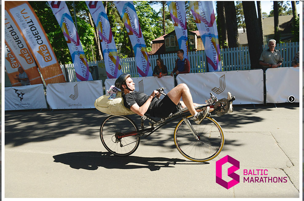

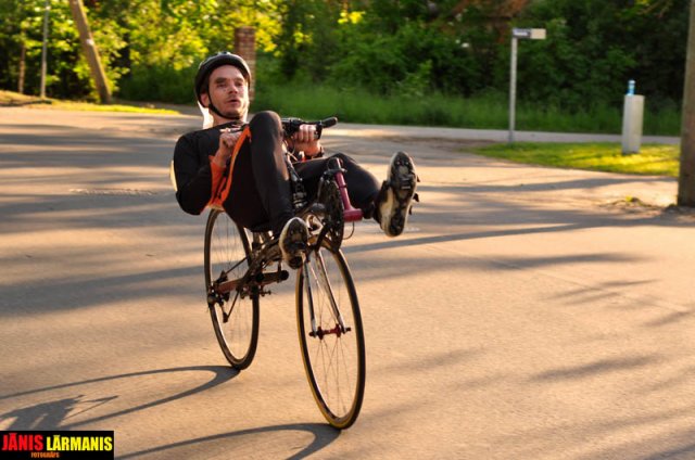

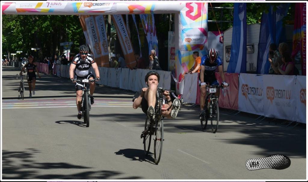

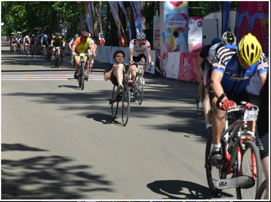

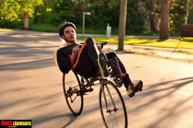

и первые фото
Добавлено через 19 часов 22 минуты 13 секунд:
еще фото
За это сообщение автора Voolodja поблагодарили: 2 Balor (Вт июн 09 2015 15:24), Sofabike (Пн июн 08 2015 14:56)
