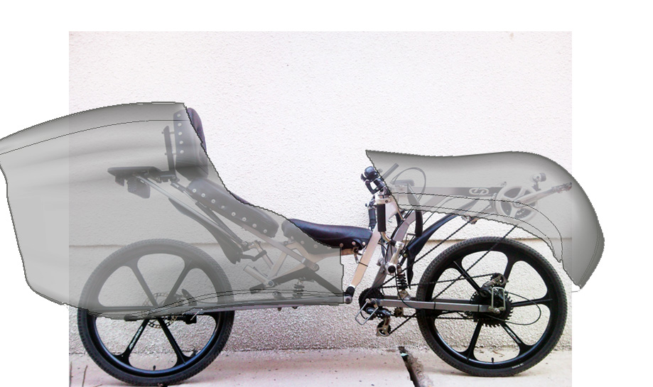

А передний обтекатель подойдет на конструкцию с подвижной кареткой?Задний я бы себе еще примутил,т.к. угол спинки сиденья варируется в больших пределах,а вот передний...
 Заголовок сообщения: Re: Комплект: Сидение+задний полуобтекатель по типу "Кометы"
Номер сообщения:#256  Непрочитанное сообщениеДобавлено: Сб фев 25 2012 16:54
Почему бы и нет? Надо просто ставить его так, чтобы двигался вместе с кареткой. Весить он будет до 2-х кг, но я думаю что меньше.
Номер сообщения:#257  Непрочитанное сообщениеДобавлено: Сб фев 25 2012 23:19
А что,неплохо бы смотрелось! :D
Номер сообщения:#258  Непрочитанное сообщениеДобавлено: Сб фев 25 2012 23:24
да неплохо, только переднюю часть очень низко нарисовал.
Сантиметров на 15 поднять
