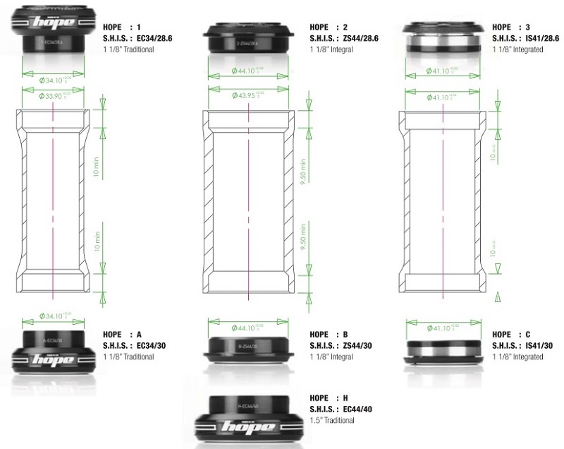

Эм... А почему она должна гулять? Чашки запрессованы в рулевой стакан.
Дело понятное.

Вопросы про стандарты компонентов велосипеда лучше задать поисковику - и результатов будет больше и результат будет лучше. Вот хороший источник, которым я чаще всего пользуюсь в качестве шпаргалки по установочным размерам:
https://bb30.ru/blogs/velo_choice/standarty-vidy-rulevyh-kolonok
Вкратце: полуинтегрированная 1 1/8" имеет посадочный чашек условно 44 мм.
Дело понятное.
Вилка имеет длинный штырь (самодельный, Ф=28,5). Как она контрится над верхней интегрированной чашкой.
В который раз прошу Вас и Олега дать файлы рулей, удобные для чтения.
 Заголовок сообщения: Re: Пифагор 2 (Пифагор Кантри 2)
Номер сообщения:#244  Непрочитанное сообщениеДобавлено: Вс фев 13 2022 21:04
Выносом и якорем. При необходимости - проставочными кольцами.

якорем регулируется прижим выноса или проставочного кольца к подшипнику верхней чашки,
выносом уже фиксируется положение.
