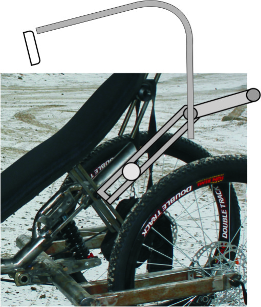

Если верхняя часть не силовая, ее можно делать существенно меньше, тода можно сделать поворотно откиднуу за кресло и над головой... Подумаю...
Добавлено через 38 секунд:
Консоль нужна только для навешивания груза - или тебя за нее еще толкают?
 Заголовок сообщения: Re: Grey Trike, трайк для Серого Кардинала.
Номер сообщения:#242  Непрочитанное сообщениеДобавлено: Вт фев 25 2014 16:22
Да, как-то так.
Щас подумал: - на ней должно размещатся широкое зеркало (если не влом, то подбери, можно от авто, от скутера и тп), навигатор и экшн-камера.
Да, толкают и за нее заталкиваем в подьезд. Так что как не крути - это именно силовой элемент.

Не, ну кстати, насчет зеркала мысль неплоха - я одно время себе хотел поставить, именно над головой и именно сферу от авто... но как-то так и не собрался...
Номер сообщения:#252  Непрочитанное сообщениеДобавлено: Вт фев 25 2014 19:18
Да, я покатался и понял, что наверно, это оптимальное место для зеркала.
Только вот какое, в данном случае, лучше - прямоугольное или круглое?
Номер сообщения:#253  Непрочитанное сообщениеДобавлено: Вт фев 25 2014 19:48
Грэй, я себе присматривал прямоугольное, панорамное, но пластиковое легкое, чтобы не городить сильно тяжелую конструкцию. У него угол обзора градусов 170, наверное - вся задняя полусфера...
Добавлено через 2 минуты 40 секунд:
Ты мне скажи, какой диапазон регулировок должен быть у консоли? Я могу сделать как подголовник, только более мощный вариант, регулировка по высоте см 10-12, по углу - градусов 15-20. Или еще один шарнир и регулировка по углу, и соответственно по высоте довольно значительная - но, соответственно, тяжелее......

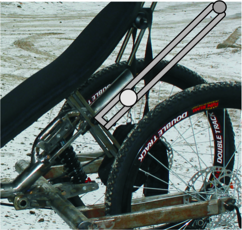

Это для какой секции, А или Б?
Номер сообщения:#255  Непрочитанное сообщениеДобавлено: Вт фев 25 2014 20:00
Так или так?

Берем за основу 1й вариант. Секция Б - нормально.
На секции А, горизонтальная труба, должна быть как можно ближе к спинке и на уровне плеч чтобы я мог не вставая, пить из гидраторов. :) См. фотки внизу.
На этой же трубе, ближе к центру, должны быть крюки для сумки. На втором фото вверху страницы, их роль выполняют рога. Только там получилось что сначала рога потом гидраторы, а сейчас надо наоборот.

Грей, опять глупость говоришь... нахрена я такие регулировки сиденья делал - какие гидраторы на консоли??? Двигать ее каждый раз за сиденьем? Давай прикрутим держатели для бутылок прямо к спинке сиденья - как у меня на Оптиме - точно дотянешься ... А консоль - раз выставил максимально удобно для сопровождающего - и забыл по нее... Зеркало тоже придется наверное к креслу крепить - меньше вибрации будет...Блин, а оно уже покрашенно...

Вся консоль в сборе это + 1.8-2 кг...
