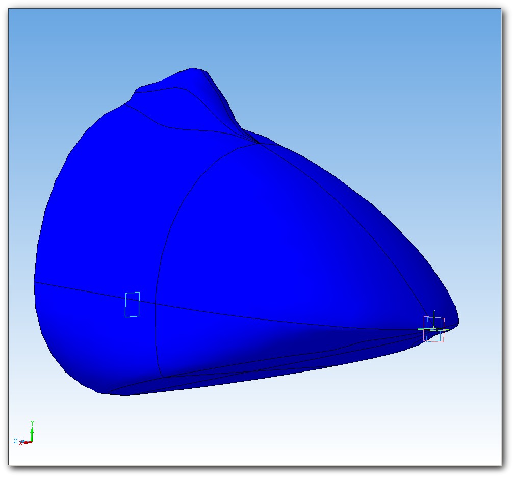

Ещё раз последние мои успехи в моделировании обтекателя Фантома :wink:
Трёхколёсники без обтекателей я даже и рассматривать не буду; - уже достаточно хорошо отработаны более быстроходные и более проходимые двухколёсники. - Жизнь слишком коротка чтобы тратить время на всё подряд; - я предпочитаю ограничиваться лучшим что есть на данный момент :wink:

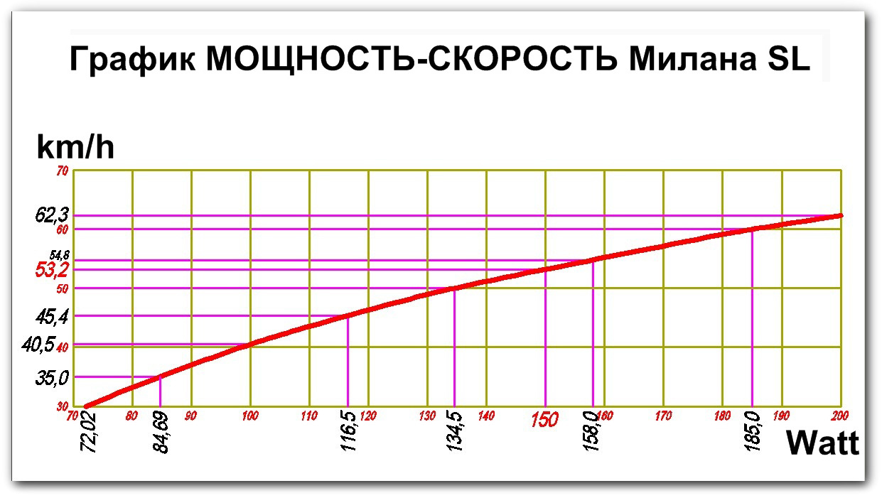

Вот, наконец-то построил график МОЩНОСТЬ-СКОРОСТЬ для Милана SL :doh:
Согласно этого графика
30,0 km/h bei 72.0 Watt
35,0 km/h bei 84.7 Watt
40,5 km/h bei 100 Watt
45,4 km/h bei 116.5 Watt
50.0 km/h bei 134.5 Watt
53.2 km/h bei 150 Watt (0.2 л.с.) - крейсерская скорость
54.8 km/h bei 158.0 Watt
60.0 km/h bei 185.0 Watt
62.3 km/h bei 200 Watt
А вот тем, кого интересует источник, на основании которого я проэкстраполировал этот график

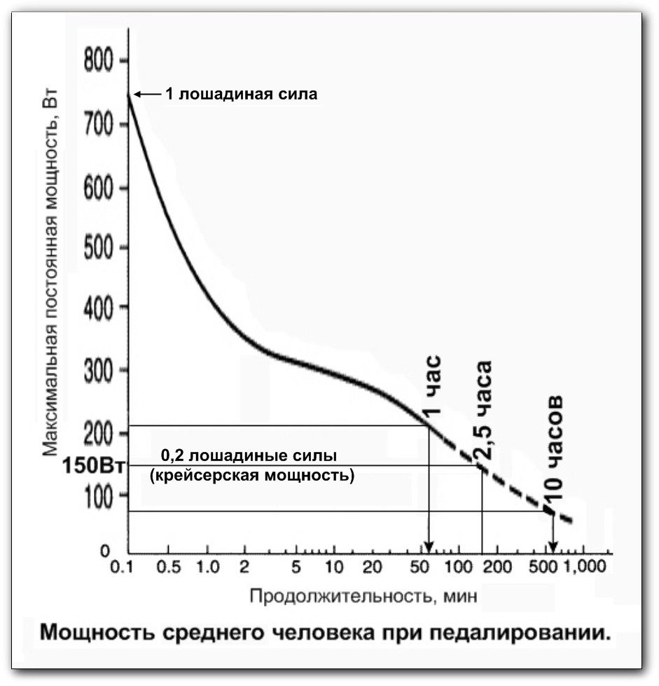

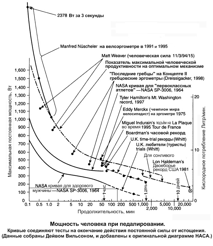

- наконец-то перевёл на родной язык диаграмму МОЩНОСТЬ-ВРЕМЯ человека :doh:
Ну а дальше видимо таки займусь разработкой велотрансмиссии КАРДАН-ПЛАНЕТАРКА пока в виде приставки к велосипеду. А затем буду уже дорабатывать к длиннобазовым лигерадам, чтобы стало возможным делать их складными пополам; - Романта не даст соврать сколько было геморроя при провозе его рекумбентов как до вокзала в маршрутке, так и в самом поезде, а также и при его сборке после перевозки прямо на вокзальных перрронах :wink:
- Да и прибаркаситься к хорошим заработкам редукторного завода, будет уже более веский аргумент. :confusion-confused:

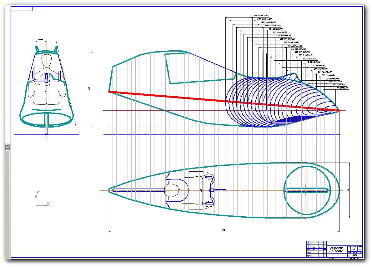

А что касается построения 3D-модели и сечений обтекателя Фантома, то с тех пор как пошерстил сайты Аватара и Милана, понял лучший обтекатель будет, это если соединить более продвинутую аэродинамику Милана, с более продвинутым дизайном Аватара. - Это и видно и по фотографиям внешности их инжененров создателей; - этот суховатый немец, лет пятидесяти, и этот достаточно молодой не лишённый кретивности австралиец, с такой же, как и его аппарат, колоритной внешностью. - Точно что говорят, каков поп, таков и приход :D

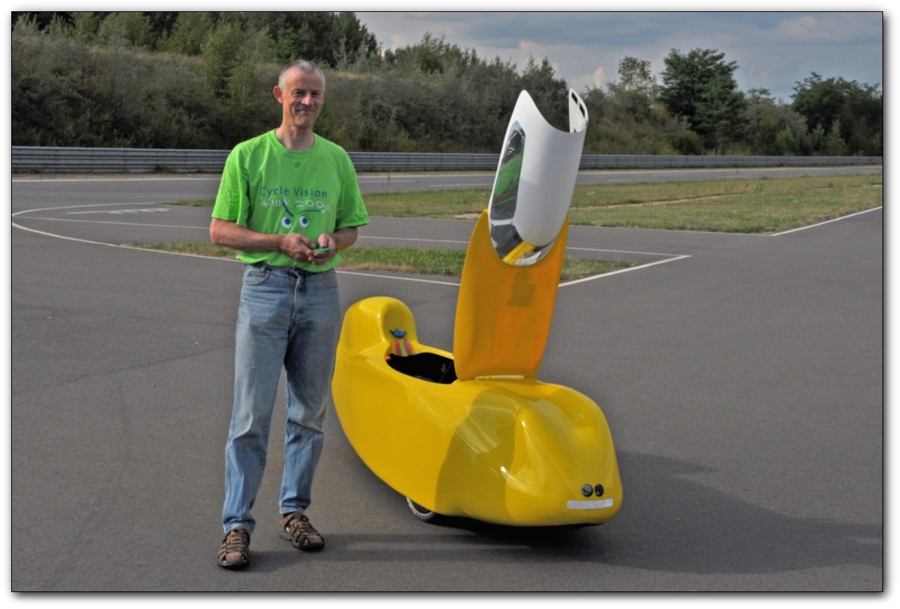

Комментарий к файлу: Christian von Ascheberg создатель Милана (Германия)
Комментарий к файлу: Ben Goodall создатель Аватара (Австралия)
Так что пока с обтекателем Фантома скорее всего пока стоит взять таймаут :confusion-confused:

Вазач писал(а):
- вот очередной практический шаг:
Вот интересно узнать, что имеется ввиду под понятием:
"Максимальная человеческая продуктивность на оптимальном
межанизме"?
Это теоретически считали или проводили испытания при естесственных
движениях человека, неогранниченных приводом тренажёра?
 Заголовок сообщения: Re: Стримляйнер "Фантом"
Номер сообщения:#230  Непрочитанное сообщениеДобавлено: Ср ноя 10 2010 01:03
Зарегистрирован: Ср окт 06 2010 23:37
Сообщения: 254
Поблагодарили: 10 раз.
межанизме"?
- это видимо кривая выведенная органолептически, достаточно соображающим в данном вопросе специалистом, на основании статистических данных. - В принципе, как я понял, человеку впринципе не важно каким образом и на чём выдавать доступную ему мощность; - то ли это велоаппарат, то ли вёсла гребцовского эргометра, то ли это груз который переносится, то ли это бег вообще без ничего по стадиону.
Ну а остальное мне не так уже интересно;- гораздо интереснее было поочистить эту диаграмму, под конкретные интересы меня любимого; - ориентироваться примерно сколько времени я смогу выдавать крейсерскую мощность 150 Ватт. И примерно какую я мощность буду выдавать во время 10-ти часового безостановочного переезда на стримлайнере, что я обычно делаю в своих велодальнобоях.
В общем, вот этот график:
:wink:
P.S. как я понял, при полной загрузке палатками, спальниками, водой, жратвой, при всех рельефах, и при всех ветрах, вполне можно мне рассчитывать на среднюю скорость по велокомпьютеру на Милане 35 километров в час. - Это вполне, без особых напрягов маршрут Киев-Симферополь(Евпатория) преодолим за одну ночёвку. (На своём МТВ велосипеде за одну ночёвку я в этом прошедшем сезоне выдал 550 км) :confusion-confused:
... а Киев-Одесса и вовсе 14-ти часовый перегон; - чтобы к 8 вечера быть, надо стартовать в 6 утра.
Номер сообщения:#231  Непрочитанное сообщениеДобавлено: Ср ноя 10 2010 22:12
Сообщения: 13787
Что-то вы какой-то себе скучный и пессимистичный график построили :roll: ...
"Средний человек", это из тех, которые большую часть времени сидят на диване,
курят, пьют, а велосипеды возят на багажниках авто до ближайшего лесочка,
неспешно катаются, после чего отвозят их также обратно :roll: ...
И в сезон накатывают не более 300км :? Ладно, не будем о грустном.
Или вы себя таким считаете? :shock: По вашему графику средняя мощность вообще
75вт получается :? ...
Думаю, что стоит рассчитывать на длительную
мощность 150...200вт на площадке и 300-350вт на подъёмах. И не какие не 2 часа :P !
Это далеко не профи, - те же, горячо любимые "Тигорские Шоссеры" привозят среднюю мощность
уж куда больше :wink: .

"Средний человек", это из тех, которые большую часть времени сидят на диване,курят, пьют, а велосипеды возят на багажниках авто до ближайшего лесочка, неспешно катаются, после чего отвозят их также обратно :roll: ...
И в сезон накатывают не более 300км :? Или вы себя таким считаете? :shock: По вашему графику средняя мощность вообще 75вт получается :? ...
Думаю, что стоит рассчитывать на длительную мощность 150...200вт на площадке
- ну, может и не курят и пьют, а всю неделю трудятся, деньги зарабатывают, и максимум позволяют себе вырваться на велике покататься в выходной, и если получится и хотя бы разок посреди недели. А там бац, несколько дней праздников или отгулов; - хорошо бы смотаться на море хотя бы вечерок - два скупнуться. Ну вот и садишься на стримлайнер и катишь, если реально, то действительно с мощностью ватт 100; - всё-таки придётся педалировать не час и не два, и даже не день.
- Реальная средняя скорость на МТВ-велосипеде в велодальнобоях по велокомпьютеру получается 17 - 18 км/час, когда если за пару часов доехать у себя дома до ближайшего пляжа, то и не захочешь, а ноги сами будут выдавливать на педалях 27 км/час.

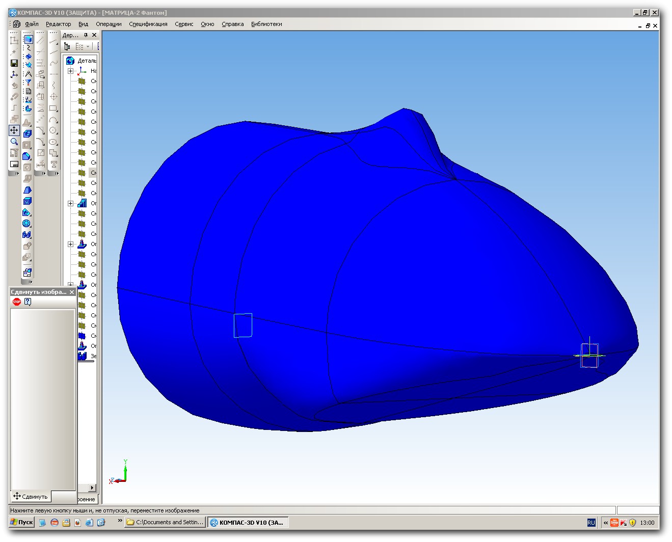

Вот кстати, дорастил уже половину обтекателя Фантома, его переднюю часть,
и наверно найду время, выложу его сечения с основными габаритами; - надо уже себя с понедельника показывать на редукторном заводе :teasing-tease:
Угловатый он какой-то :think: и жеванный немного...

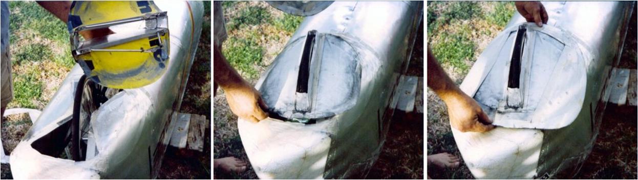

Уплотняем переднее колесо :mrgreen:
Номер сообщения:#234  Непрочитанное сообщениеДобавлено: Сб ноя 13 2010 21:37
Сообщения: 13787
ВАУ!!! Наконец то это кто-то сделал! :o :D
Да сделал, но не я. Но как зацепило :mrgreen:
Просто картинка в тему - автор темы моделирует переднюю часть вот ему и решение.

BOLT писал(а):
Угловатый он какой-то :think: и жеванный немного... Добавлено через 15 минут 58 секунд:

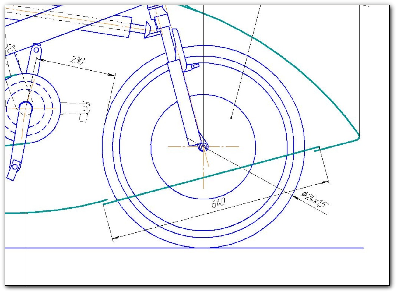

- уже не угловатый обтекатель (см. выше); - этот Компас видимо не без каких-то Чукчей писался; - по чётным он работает так, а по нечётным эдак :D
А вот уплотнение переднего колеса какое-то навороченное; - достаточно диска, но чтобы впереди нахлест был снизу, а сзади - сверху:

Нашел время выложить кое-какие мерки сечений для изготовления болванки из листов пенопласта толщиной 50мм, по которой затем можно выклеить обтекатель фантома
Здесь чертёж в большем масштабе http://io.ua/16606148u
:wink:

Ну, победителей не судят.
- От того, что у Милана куча, как называют в конструировании малых самолётов, сисек на обтекателе под колени, пятки при педалировании и механизмы, ради уменьшения лобового миделя
от того же не называют Милан, "Сиськастым" ведь он уж побыстрее и этого красивого Аватара.
А над дальнейшим совершенствованием дизайна конечно же будудумать - не ты первый кто обращает внимание на этот рог носорога :confusion-confused:
Но всё равно, создать аппарат, который в конечном итоге вставит по скорости и этот Милан вместе с Аватаром вместе взятыми - для меня как для инженера - дело чести, и высший приоритет :wink:
