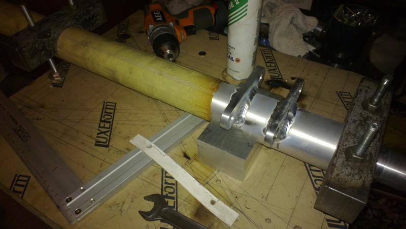

И так, продолжим. Приварил к трубам рамы крепления подвески.
Комментарий к файлу: Трубы при сварке повело, не сильно, но заметно. Пришлось выдумывать, как их выровнять без ущерба. Получилось...

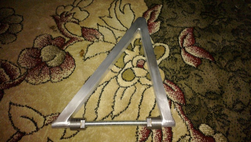

Поварил рычаги подвески. Прихватки делались в кондукторе, а сварка без. В итоге рычаги тоже немного повело. Пришлось ровнять. 12060193.jpg
Комментарий к файлу: Выравнивание рычага
Добавлено через 8 минут 50 секунд:
Комментарий к файлу: Выравнивание труб рамы
Комментарий к файлу: Примерно так будет выглядеть рама в сборе
К сожалению, в настоящее время мало свободного времени и средств для быстрой сборки рамы (есть еще один проект в работе, более приоритетный), Поэтому процесс идет медленно...
Добавлено через 5 минут 27 секунд:
Сейчас привожу в божеский вид рычаги подвески и заканчиваю фрезеровать узел крепления приводных валов. После этого - сварка рамы.
На последнем фото хорошо видно разницу в длине рычагов.

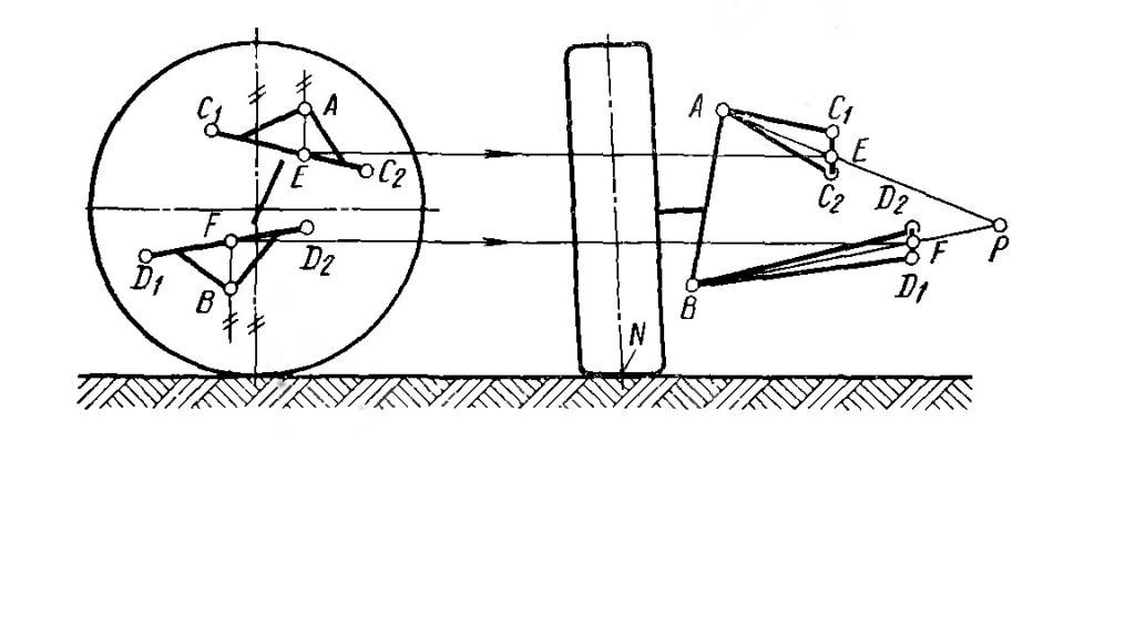

Для уменьшения реакции автомобиля на торможение переднии А рычаги ставят с наклоном в продольной плоскости. Для веломобиля такие тонкости скорее всего не актуальны?

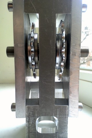

Продолжаю после долгого перерыва (по уважительной четырехколесной причине :roll: ). Узел крепления приводных валов: 13030116-001.jpg
Большие фото здесь: https://picasaweb.google.com/1178995295 ... 862/oHXtsI

ммм-м типа техАРТ )) а куда эта штуковина вставляется? что-то танковое просматривается )))

Интересный подход. Значит, в трансмиссии будут два промежуточных вала. А почему звезды с разным количеством зубьев (правая и левая)? Так задано техзаданием?

Промежуточный вал будет один. И привод с него будет идти на эти два вала. Они будут крутить колеса.Звезды действительно разные, просто дома не нашлось двух одинаковых. Поставил просто для фото, потом поменяю...
