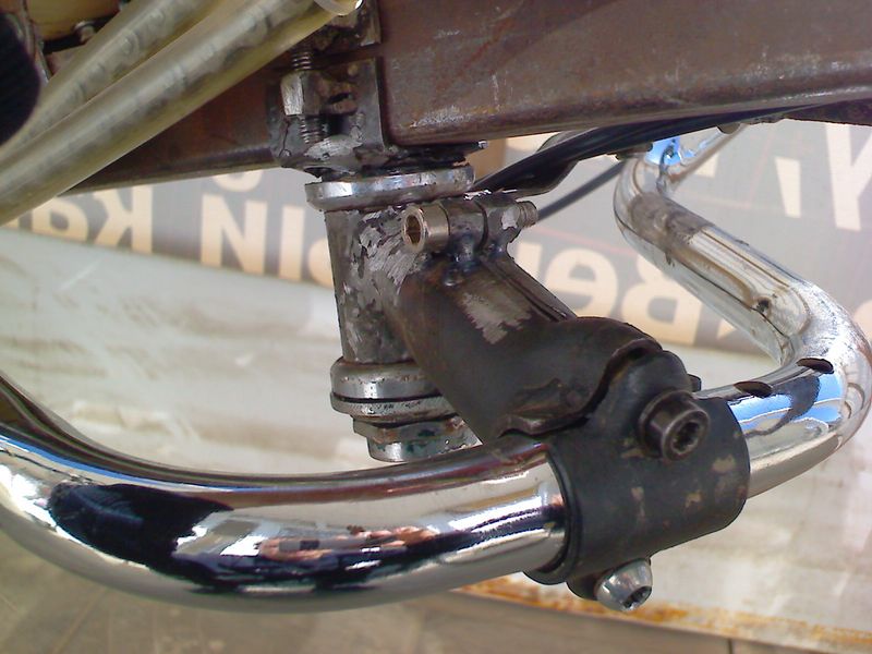

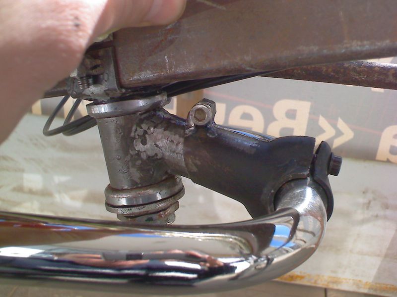

После нескольких падений и поломки руля модернизировал вынос и крепление..СПАСИБО ОЛЕГУ!!!!! 2011-03-27-130i.jpg

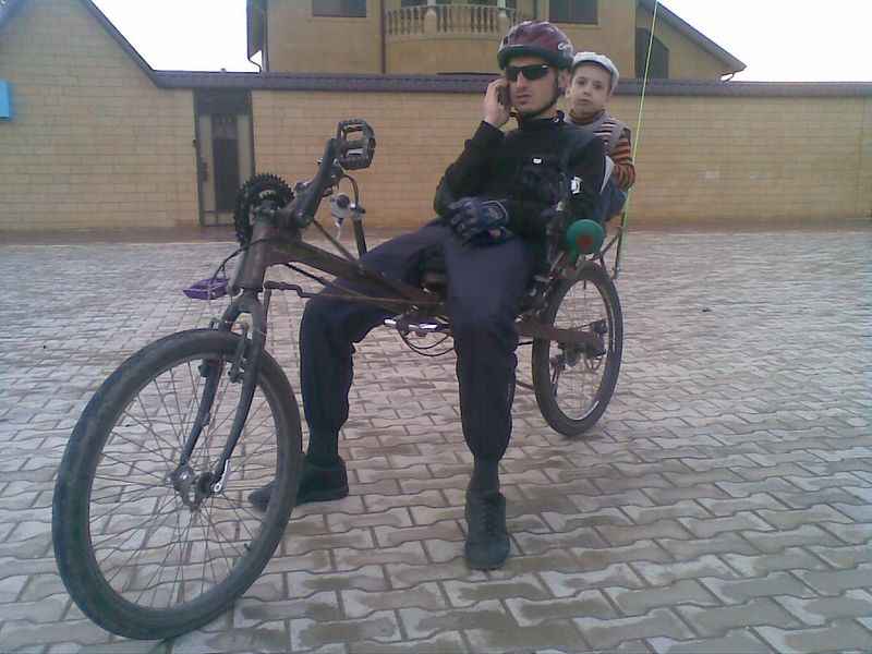

Вчера накатал по городу км эдак 30, страшно устают ягодицы, Так должно быть с непривычки, или положение седла неверное...
Раньше уставала только одна сторона из-за наклона седла в одну сторону----устранил, теперь болят обе.....((
Добавлено через 8 минут 16 секунд:
А вообще аппарат хорош.......не знаю, на других не катал, но этот мне нравится....
Удручает одно---реакция людей----обезьяны настоящие, даже долб...еб кричат((((ну что тут скажешь((((
Так как аппарат еще без фактического названя хочу назвать его САБУР (терпение ) , так как в период его изготовления и тем более сейчас мне приходится проявлять БОЛЬШОЕ терпение!!!!!!
ЧТО СКАЖЕТЕ?????
Для того, чтобы руль проворачивался, пошлифуй мелкой шкуркой трубу меньшего диаметра и приклей внутрь второй трубки - большего диаметра (ту, которая представляет собой половинку выноса) - пластиковую прокладку для облегчения скольжения трубок друг-по-другу. Например, хорошо подходит полоса от цилиндрической стенки полуторалитровой пластиковой бутылки.

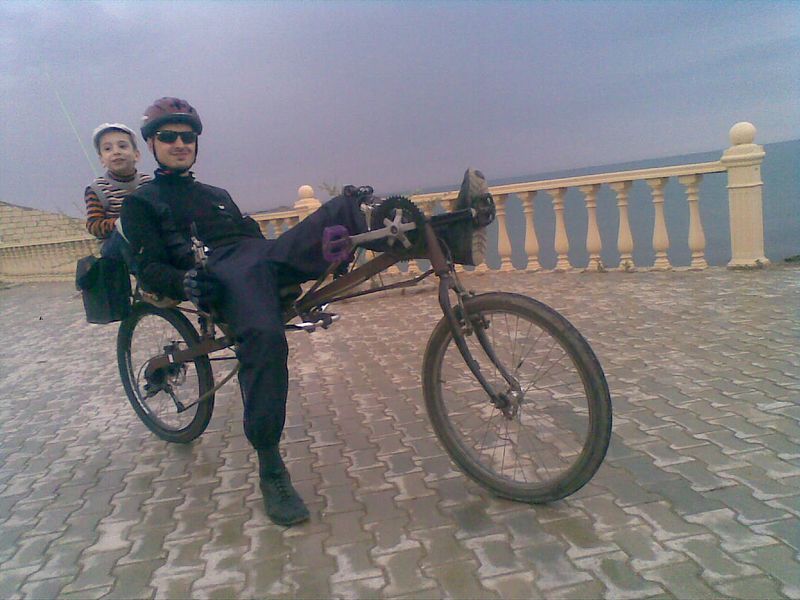

Если аппарат готов, предлагаю создать новую тему в "Нашем" с ТТХ аппарата и несколькими фотографиями получше и ссылкой сюда, типа "Процесс строительства - там". :)
 Заголовок сообщения: Re: СООРУЖЕНИЕ САМОВАРА
Номер сообщения:#236  Непрочитанное сообщениеДобавлено: Пт май 27 2011 21:50
Отличный лигерад! Мне очень нравится:clap:

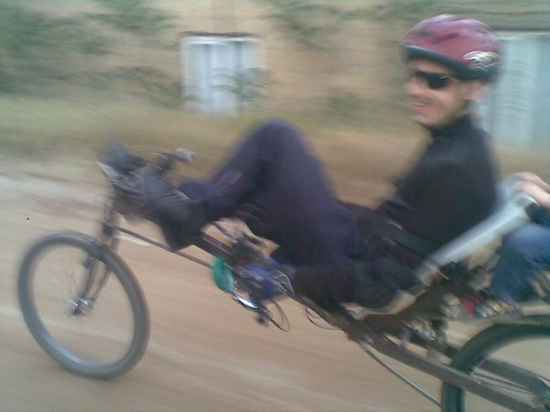

Вчера на трассе Ростов-Баку набрал 62 км.ч. 8) 8)
Добавлено через 29 секунд:
был спуск
Добавлено через 52 минуты 55 секунд:
это вообще быстро?????
Номер сообщения:#238  Непрочитанное сообщениеДобавлено: Пн июн 06 2011 12:50
Это немало, хотя можно и быстрее - я на первой еще "Пантере" со спуска разгонялся до 69,5 км/ч. Ощущения интересные.

да уж, вполне интересные,.....руку выставил(указать поворот), и чуть из плеча не вышла))))))
Добавлено через 1 минуту 43 секунды:
у меня просто скорости не хватило, педали надо было вращать быстро,дальше вкручивать не стал . побоялся раскачки
Номер сообщения:#240  Непрочитанное сообщениеДобавлено: Пн июн 06 2011 13:02
Я "раскручивал" километров до 55, потом разгонялся накатом.
