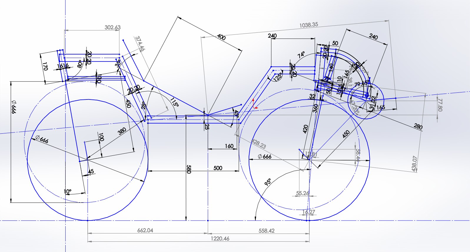

А почему такая экстравагантная задняя подвеска? Ради неё в раме "лишних" пол-метра трубы ездит, а чем длиннее труба, тем меньше жёсткость рамы выходит. А меньшая жёсткость плохо влияет на управляемость. Плюс вес больше выходит.
Под рамой полно места под классическую подвеску со свингармом...

-=LT=-, имеется в виду штаны передней вилки... ну, которая задняя.

Ничего экстравагантного - это для того, чтоб можно было поиграть геометрией (сиречь, вилками) если что. Ну и подвеска относительно задёшево.
И самое главное - полностью интегрированный багажник, который способен выдержать слона.
ну и задел на будушее - потом я планирую либо пассивное, либо активное управление двумя колёсами - весьма актуально для лигерада с большой базой и ограниченным углом поворота.
