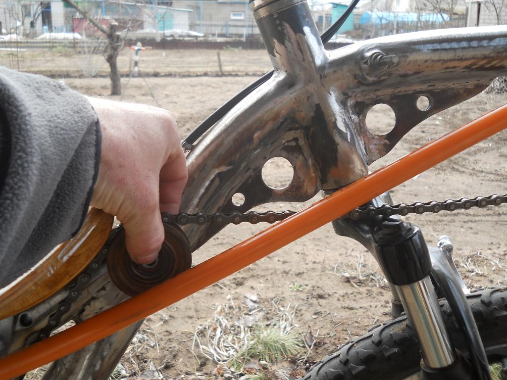

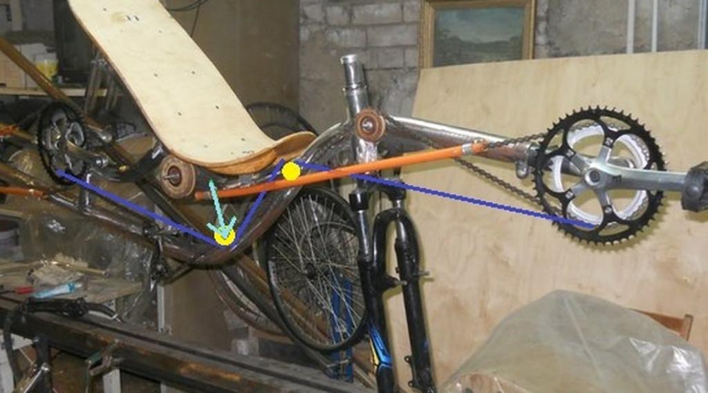

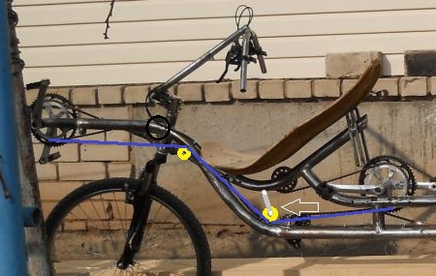

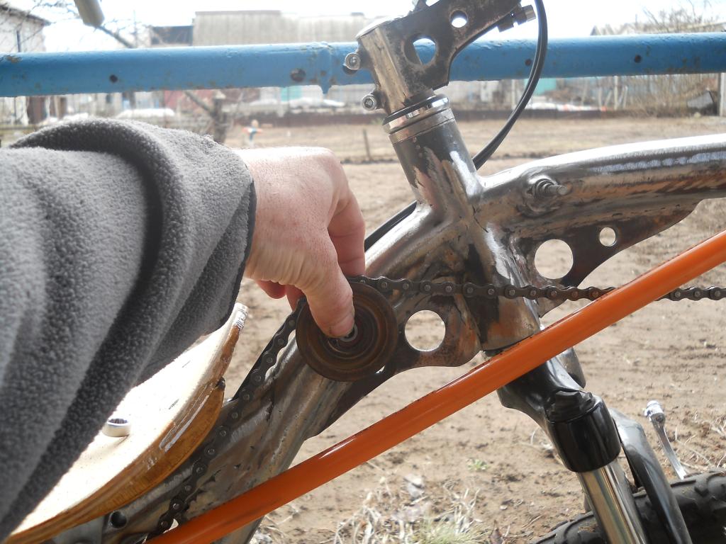

Олег, у меня вопрос: чем вызвано такая конструкция натяжителя? зачем там второй ролик? может быть сделать подобный
предложу еще вариант :roll:
сместить верхний неподвижный ролик нижней цепи ближе к сиденью и чуть ниже - не маячит перед глазами и не мешается под ногами )))
стрелочка - вариант направления усилия натяжителя (блин, неправильный :oops: ), нужно просто горизонтально "вперед"
Леш, он и сейчас не маячит и не мешает - и ко всему прочему, ветки цепей не соприкасаются. Если ты нарисуешь все более-менее в масштабе, то там сместить получится на более чем на 10 см, при этом цепь уже будет тереть корону вилки :mrgreen:
По поводу натяжителя - я не придумал простую конструкцию для такого варианта - и даже готовые из магазине не подходят... Поэтому - лапка от переключателя.
да, хочется картинку этого узла "вид сверху" , а как на картинке ниже - зазор огромный...
перенести натяжитель туда, где я нарисовал нижний (желтый) и сделать, подобный, как в ссылке http://sportresort.ru/images/product_im ... 6343_0.jpg
чтобы он отжимал цепь вперед (по стрелке)

flur73, ага, чтоб щекотал :twisted: кстати, http://www.ljplus.ru/img4/b/u/burgasov/pasha.jpg :mrgreen:
а плюсы вижу такие:
убрать большие изгибы цепи (минус потери)
обойтись одним натяжным роликом вместо системы из двух (минус потери)
при этом разместить ролик-натяжитель выше нижней трубы рамы (защита при езде и транспортировке)

Номер сообщения:#229  Непрочитанное сообщениеДобавлено: Вс апр 05 2015 11:11
я не понял.
один отжимной на верху есть и в реале и в предложении.
в реале стоит внизу система натяжения из двух роликов (по сути - лапка переключателя), предлагаю поставить один.
зато цепи лишнего повода нету слететь с передних звёзд.
у тебя часто цепи слетают? а может быть путаешь со спадыванием при переключении на расколбасе или прыжках?
она и при таком охвате не слетит. тем более нет переключателя.

Номер сообщения:#230  Непрочитанное сообщениеДобавлено: Вс апр 05 2015 11:17
Комментарий к файлу: Так уже трет по вилке
Комментарий к файлу: f так - близко от промежности.
Ну и преимуществ я не вижу...если честно. изгибы на обратной ветке цепи совсем не важны, она не нагружена.

Леша, на натяжителе, что по твоей ссылке, цепь держаться на будет, будет слетать постоянно. Он предназначен для увеличения охвата передней звезды, тут такой вариант не проходит...

O-Witte, а промежуточное значение? :D
или в районе передней большой дырки на усиливающем уголке... ну, чтобы не торчал над рамой.
ладно, ок. создателю виднее :)
а вот натяжитель лучше бы сместить чуть вверх, чтобы тоже не выдавался из силуэта рамы, имхо, тогда силуэт изгибов нижней трубы будут полностью плавным без торчащего натяжителя... имхо, ну красивше жеж! :roll:

Леш, а смысл - перед или до рулевого стакана? Что дают эти 7 см?
А по поводу натяжителя - поднять выше - может и красивше, вот только тогда нижняя ветка цепи вверх сильно задирается... уже не красивше...

Что дают эти 7 см?
"неторчание" ролика над рамой :D
зато прячем натяжитель под силуэт рамы - меньше шансов зацепить... мало ли по каким буреломам Борис рванет на таком красавце!

О, Леш, он просто будет торчать в другом месте, так как ось желательно вваривать по радиусу, не по хорде...
Ну... там еще и подножка вниз торчит, и часть цепи под рамой...

Мне кажется, что проблема в том, что если задний седок нажимает на педали сильнее переднего, то несиловая ветвь цепи между шатунами превращается в СИЛОВУЮ, зато и выламывает ролик. Можно бы реализовать натяжение цепи одним роликом вместо лапки переключателя, двигая его вверх-вниз и фиксируя гайкой в пазах, по принципу регулировки натяжения цепи дорожного велосипеда.
 Заголовок сообщения: Re: Лигерад-тандем от O-Witte
Номер сообщения:#238  Непрочитанное сообщениеДобавлено: Вс апр 05 2015 22:04
Иосиф все правильно сказал про несиловую ветку цепи.
Только это нужен будет именно ролик, каким-то образом подпружиненный. Это уже довольно сложная конструкция, почему и была использована лапка переключателя.
По большому счету, там можно обойтись и без натяжителя - подобрав длину цепи и натянув ее выносом... Я сегодня переделал натяжитель, теперь попробуем покататься еще так...
