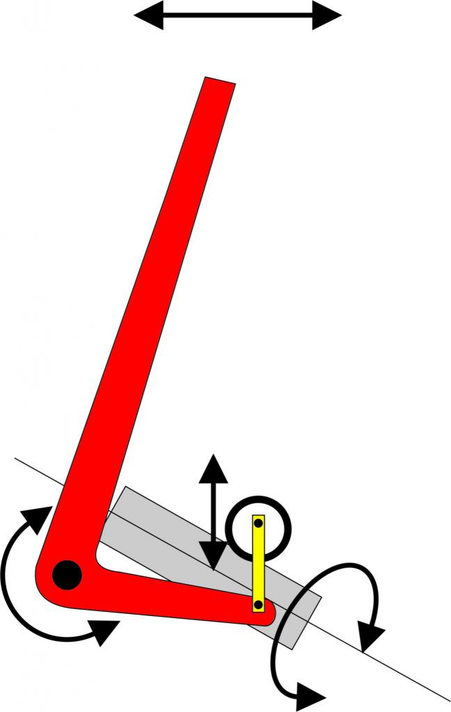

так тяга будет толкать трубу вперед, а нужно - вниз... Кинематика мне представляется примерно такой:

Номер сообщения:#222  Непрочитанное сообщениеДобавлено: Пн фев 24 2014 19:59
надо подумать, принцип ясен

Володь, только по моей схеме получается управление зеркальное, толкнул правый рычаг вперед - повернул вправо, а не влево... Наверное, можно и к этому привыкнуть - просто не знаю, как рычаги вынести вперед руля - там места нет...

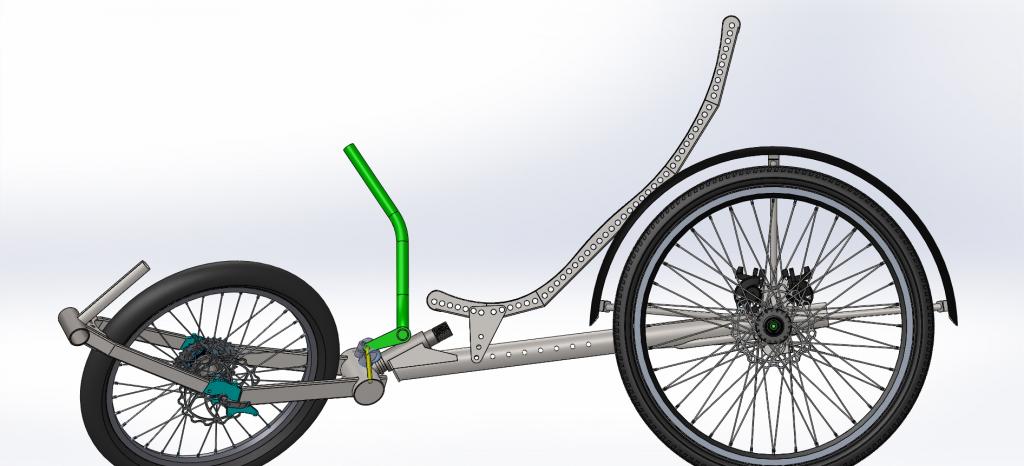

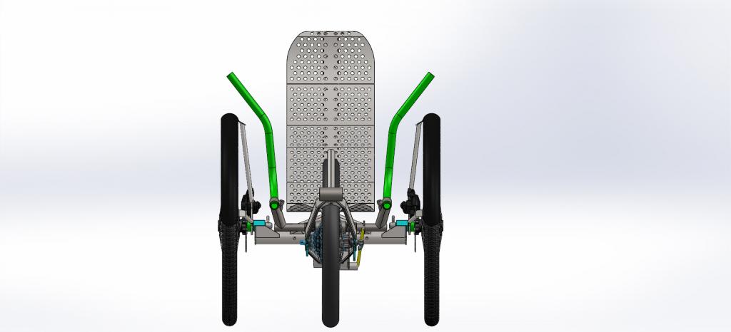

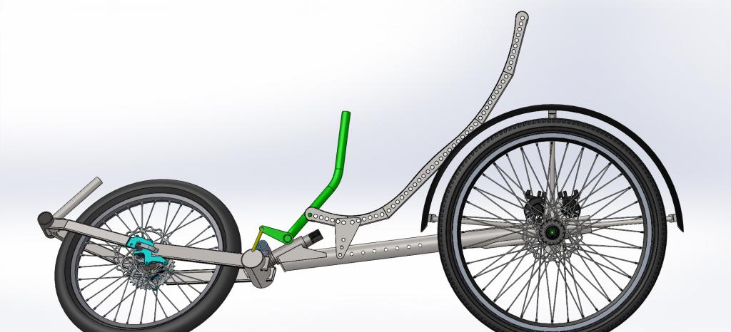

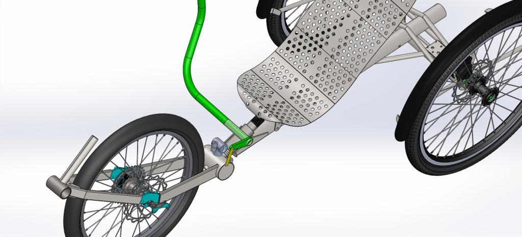

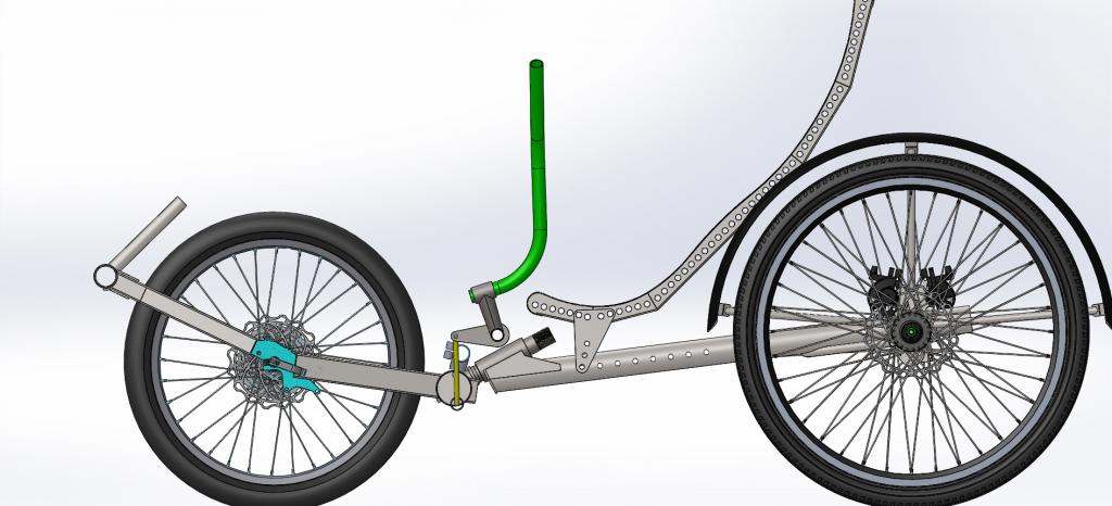

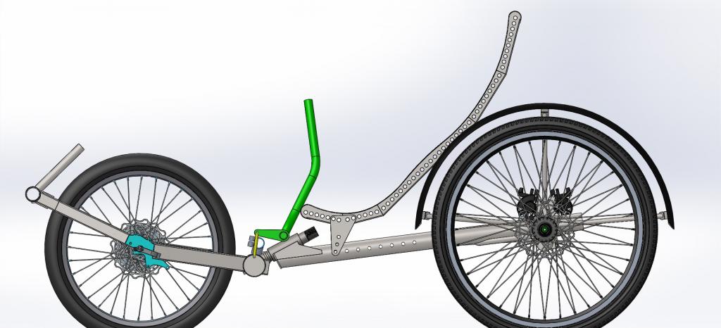

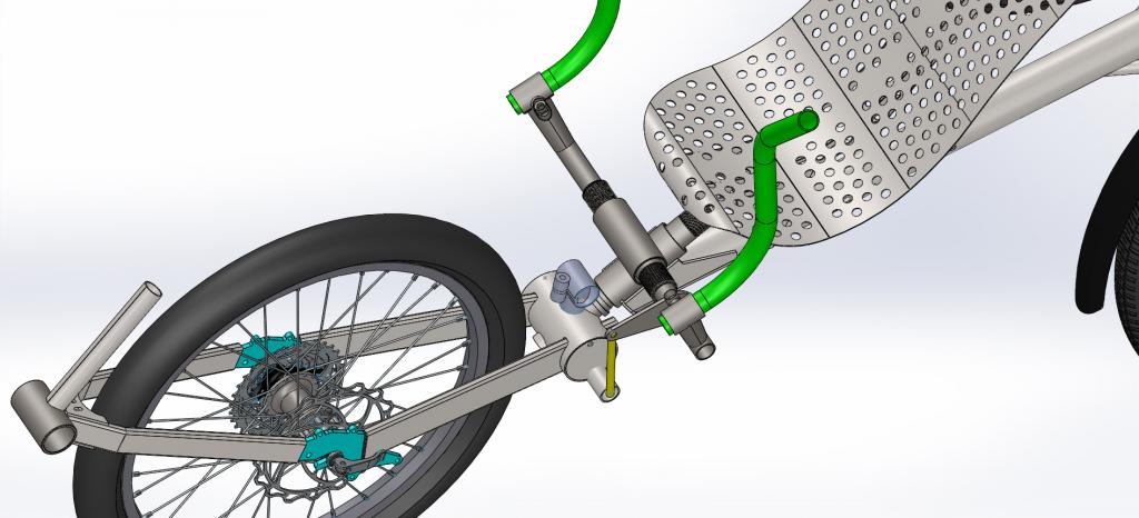

как вариант
у желтой тяги по концам естественно будут шаровые подшипники
будут 2 такие ручки, симетричные, но у каждой своя ось вращения.
На одной оси не получается? почему? Если плечи сделать разрезными?

Как-то всё хлипко, сложно и ненадёжно... На излом-кручение. Я бы не рискнул на таком... При том, что предложенная схема является зеркальным отражением той, что стоит на моём трайке, с тягами на задний управляемый мост.

как вариант
будут 2 такие ручки, симметричные, но у каждой своя ось вращения.
Владимир, очень хорошо! Но делаем 2 ручки "из одной трубы". Схема такая: двигаем ручки вперед - руль поворачивается налево, двигаем назад - поворот направо. Во-первых, это упростит конструкцию и, соответственно, будет надежнее. Во-вторых, у меня работает только правая рука и левая рукоятка будет просто "для красоты".

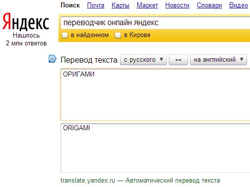

На всякий случай, я посмотрел перевод:

Идея такая: стандартный рулевой стакан поперек существующего, в нем из 2-х стандартных штоков - один, с резьбой в обе стороны, в штоку стандартные железные рулевые выноса, в них рулеве ручки.
 Заголовок сообщения: Re: О-РИГА-МИ - трайк с наклоняемым колесом.
Номер сообщения:#236  Непрочитанное сообщениеДобавлено: Пн мар 03 2014 14:04
IVIichael писал(а):
Да, Владимир, всё правильно, так и делаем.
Но я не понял, что значит "в обе стороны"?
Обычный шток имеет утолщение стенки к вилке (внутренний диаметр уменьшается) поэтому в шток со стороны вилки вынос не вставишь
