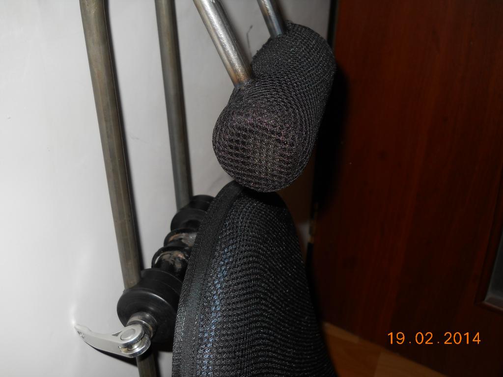

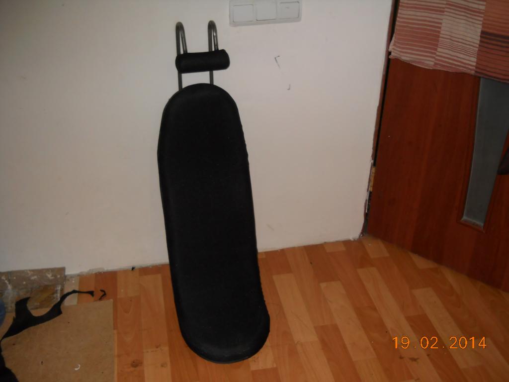

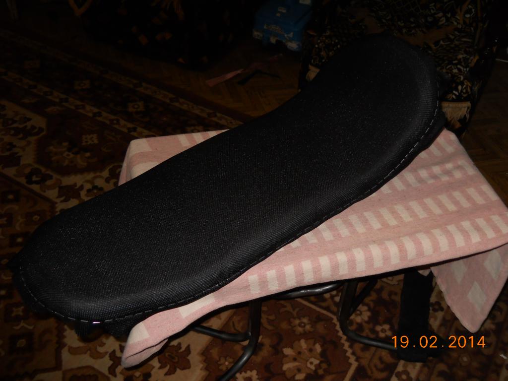

Довел до ума кресло:
За это сообщение автора O-Witte поблагодарил: IVIichael (Ср фев 19 2014 22:06)
 Заголовок сообщения: Re: Grey Trike, трайк для Серого Кардинала.
Номер сообщения:#222  СообщениеДобавлено: Ср фев 19 2014 19:47
Блин, шикарно...
Номер сообщения:#223  СообщениеДобавлено: Ср фев 19 2014 19:59

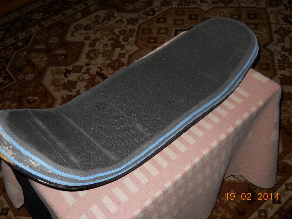

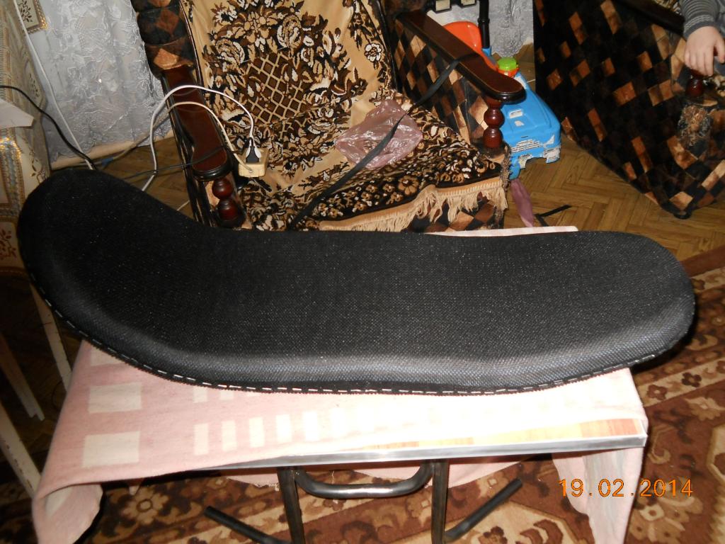

Технология такова - на фанерную основы наклеивал на 88 клей два слоя туристического коврика, обрезал края, шкуркой загладил кромки, вывел радиусы. Потом все это обтянул тканью-сеткой Air-mesh, (спасибо Денису Силантьеву), закрепив ее по краям мебельным степлером. Скобки же закрыл черной корсажной лентой, наклеив ее с помощью термопистолета. Для подголовника сшил чехол, натянул и прошил.
За это сообщение автора O-Witte поблагодарили: 2 grey_kardinal (Ср фев 19 2014 20:45), Jozef (Ср фев 19 2014 20:24)
Номер сообщения:#224  СообщениеДобавлено: Ср фев 19 2014 20:46

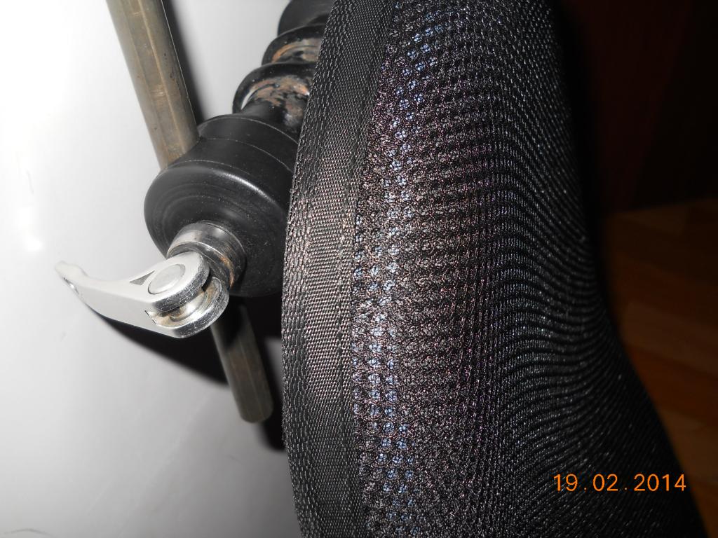

Интересно, на сколько она прочна?
Номер сообщения:#225  СообщениеДобавлено: Ср фев 19 2014 20:57
Грей, у меня на Кобре из нее сделан чехол на сиденье - два года уже используется... Но...я его шил из авточехла, подобранного на СВАЛКЕ, его выкинули. Т.е. до этого его еще неизвестно сколько юзали в авто. А тут ткань новая, из рулона... Тебе хватит... Года через 3-4 заново перетянешь :dance:
Добавлено через 1 минуту 36 секунд:
Что пишет производитель:
Сетка air-mesh имеет большую популярность в производстве прокладок спинок рюкзаков, набедренных поясов рюкзаков, перчаток. Air-mesh идеально подходит для мест, где нужно снизить трение, физическую нагрузку и обеспечить хорошую воздухопроницаемость. Сетка используется для производства костюмов автогонщиков, мотоциклистов, спортивного и туристического инвентаря. Ширина рулона 150см, плотность 177г/кв.м. Материал состоит из 100% полиэстер.

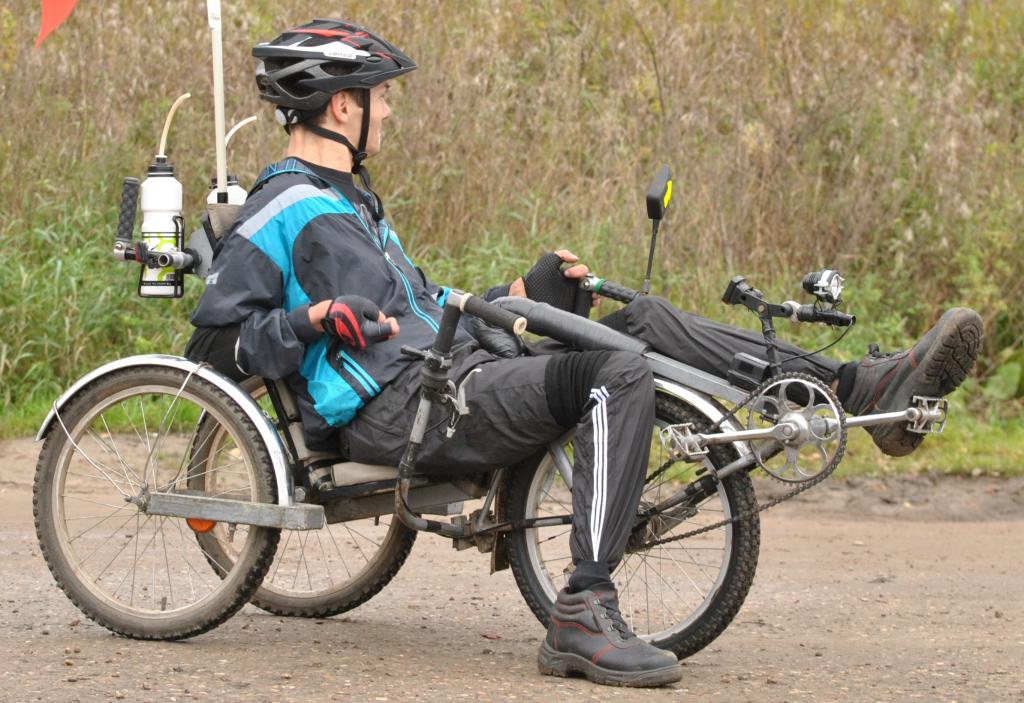

Надо разработать заднюю консоль для трайка.

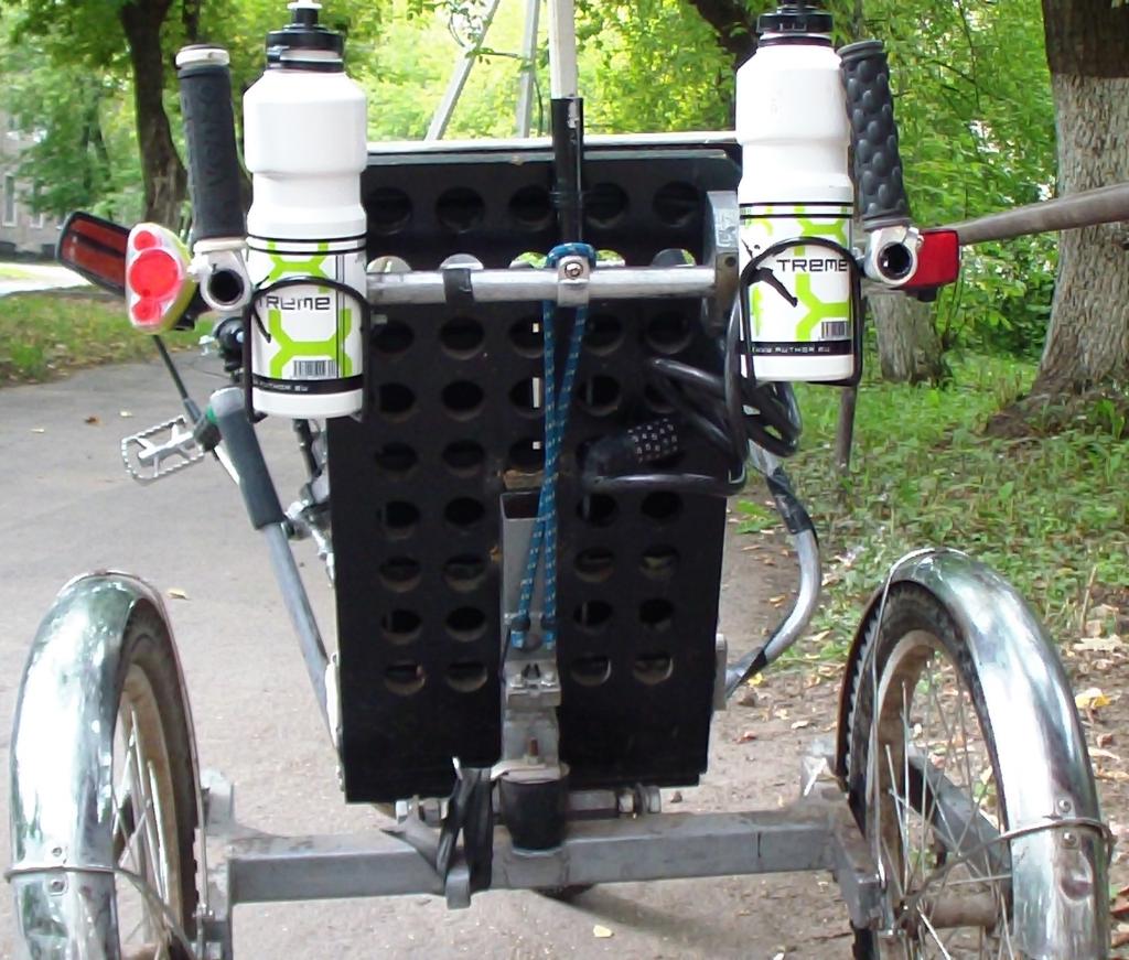

Чтобы было понятно что это и для чего, привожу фотки задней консоли "Осы-5".
Если кратко: консоль - это конструкция сзади сидения, на которую навещиваю всякую необходимую мелочь: гидраторы, задние фонарики, сумки и тд. Кроме того, она служит "дугой безопасности" (как и руль-аватар), при опрокидывании вбок.
Попробую сформулировать отправные точки:
1. Консоль должна регулироватся по высоте и углу наклона (в зависимости от положения сидения). Ширина равняется ширине трайка.
2. Ее диаметр должен быть равен диаметру велосипедного руля. Чтобы можно было ставить на нее "рога".
Э. Это силовой элемент конструкции (должна выдерживать падения), но при этом сниматься для транспортировки.
4. По моей задумке, она должна состоять из двух секций.
Секция А: горизонтальнаю труба находится на уравне плеч - сюда вешаются гидраторы, фонарики, флаг, сумка.
Секция Б: Горизонтальная труба находится над головой, чуть впереди - сюда вешаем широкоугольное зеркало, навигатор, возможно курсовой фонарь, возможно велокомп.
Вот как-то так. Принимаются идеи и предложения. :)
Ты как туда садитсЯ будешь? Эта труба должна быть практически на линии глаз, может чуть выше - тогда эта вся конструкция должня быть поднимающейся. Сделать, в принципе, можно, но эта часть не будет силовой - только как держатель для электроники...
Мое мнение - херня получится... Вся эта труба будет настолько трястись по кочкам, что и показания навигатора не прочитаешь и изображение в зеркале не увидешь...
Номер сообщения:#240  СообщениеДобавлено: Вт фев 25 2014 14:22
Согласен. Пусть силовой будет только секция А. Тогда, наверно, ее можно сделать несьемной.
Хорошо, тогда давай подумаем куда можно поставить зеркало и навигатор.
Зеркало сейчас стоит на левой стороне руля. Когда едешь, то более мении удобно.
Но есть два существенных минуса.
1. Зеркало приходится поворачивать, когда затаскиваешь трайк в подьезд. Постоянно ослабляется крепление.
2. Если падаешь на левый бок - зеркалу капец.
И непонятно, куда приткнуть навигатор... А он иногда очень нужен.
