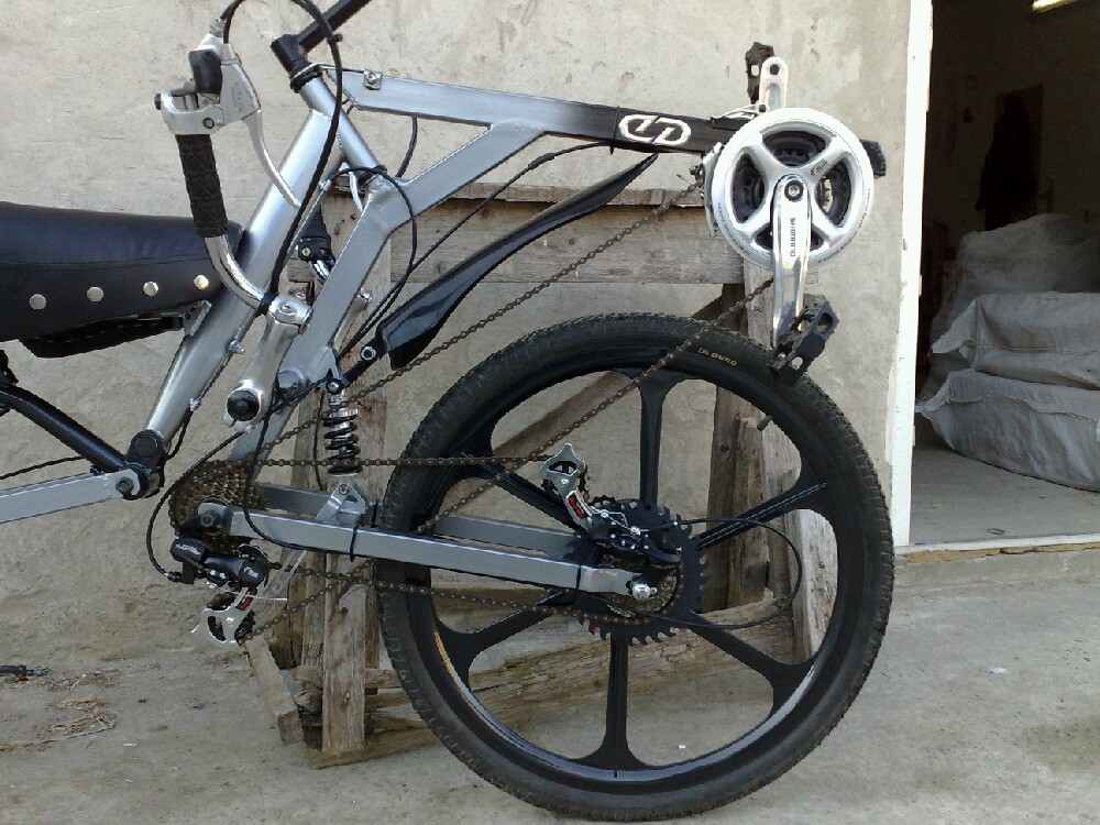

Вопрос к опытным велостроителям:будет ли нормально работать классическая многозвездочная схема переключения передач в перевернутом состоянии?
Вроде работает. Спросите у хозяина аппарата: 28102010118~.jpg
http://velomobile.org/forum/viewtopic.php?f=46&t=5009

Вроде работает. Спросите у хозяина аппарата:28102010118~.jpghttp://velomobile.org/forum/viewtopic.php?f=46&t=5009
Это немного не то.Тут просто задняя звезда опущена немного относительно передней.Я же планирую полностью перевернутую систему.Наверное надо пробовать...
Отлично работает!
тут необходимо помнить что она работает в перевёрнутом состоянии если педали \промежуточный вал\будут находиться сзади от колеса.
привод передний.Таким образом исключаем уменьшение клиренса изза заднего переклюка(он будет торчать вверх и спереди),а также длинна цепи останется как на велике,даже может короче.
Добавлено через 34 минуты 26 секунд:
главное чтоб хватало для перекосов
