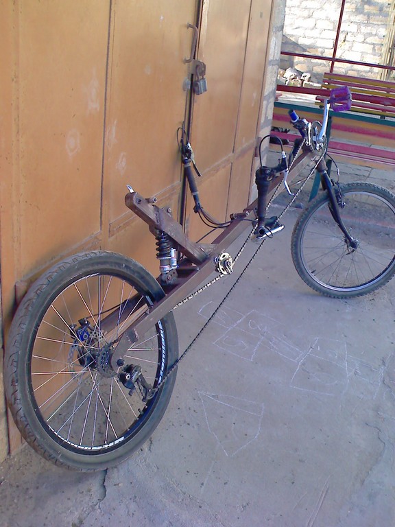

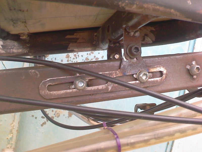

.и замерил таки кое какие параметры
Длинна по осям--166
По ободам...----примерно220
Высота до оси каретки---82
высота до оси маятника--49

а высота сиденья какая?
 Заголовок сообщения: Re: СООРУЖЕНИЕ САМОВАРА
Номер сообщения:#203  Непрочитанное сообщениеДобавлено: Чт ноя 04 2010 21:52
Сообщения: 740
Благодарил (а): 104 раз.
Имя: Руслан
высота 62 в нижней точке
верхняя точка 115

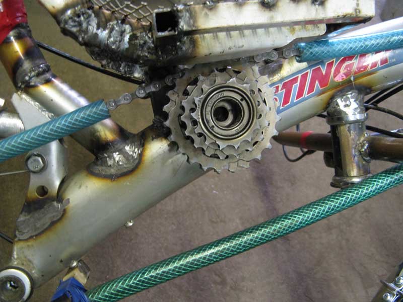

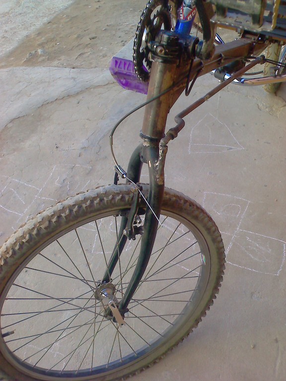

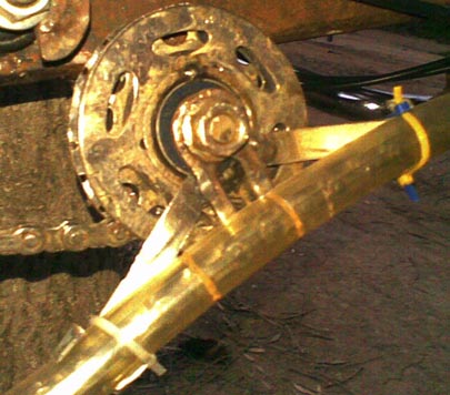

Номер сообщения:#205  Непрочитанное сообщениеДобавлено: Ср ноя 10 2010 18:53
Можно. Я такие же всегда и пользую, только крашу из баллончика под цвет рамы. Легкость и гибкость этого шланга делает его практически не снашиваемым. Но есть одна особенность: его трудно закрепить не передавив. Но я решил проблему следующим образом: взял отрезок пластиковой изоляционной трубы около 100 мм длиной (светло-зелененькая такая, почти равного со шлангом диаметра); сделал вдоль этой трубки пропил болгаркой; намазал предполагаемый под крепление участок шланга клеем и надвинул заготовку на это место; временно замотал скотчем внатяг и дал высохнуть. После этого уже можно не бояться передавить шланг.
Номер сообщения:#206  Непрочитанное сообщениеДобавлено: Ср ноя 10 2010 19:42
у меня такой, зараза, из жестяного хомута не однократно вырывался, пару раз "рвал" хомут надвое... Как оказалось позднее, знаете, что его хорошо держит? Обычная изолента!!!!
Номер сообщения:#207  Непрочитанное сообщениеДобавлено: Ср ноя 10 2010 20:18
Кстати да, я такие трубки сажаю либо на пластиковые стяжки, либо на стажки через изоленту.
Номер сообщения:#208  Непрочитанное сообщениеДобавлено: Чт ноя 11 2010 10:41
Не буду лукавить, изолента + жестяной хомут - это наше все. Но в этот сезон из-за жары изолента "поплыла" и шланг пополз за цепью. Выше описанный способ более надежен, т.к. увеличивает площадь контакта, да и клей надежней изоленты.

:D
Последний раз редактировалось ascet Пн ноя 22 2010 16:13, всего редактировалось 1 раз.
Номер сообщения:#210  Непрочитанное сообщениеДобавлено: Пн ноя 22 2010 16:07
Классное крепление! :)

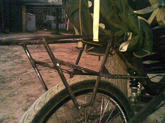

доброго времени суток всем....Завершаем строительство....
Комментарий к файлу: Крепление трубок
Комментарий к файлу: багажник

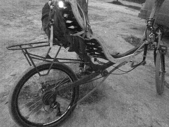

дело в том что я работаю курьером...развожу картриджи и заправляю по вызову....на велосипеде...и в день приходится ездить очень много...так что лигерад для меня ...все равно что диван)))) ИЛИ УДОБНОЕ кресло...единственное что...левУю ступню иногда чуть сводит...педали поставил разные(Какие были)..левая узкая---думаю из-за этого...ноги короче не болят...ЯКОВ

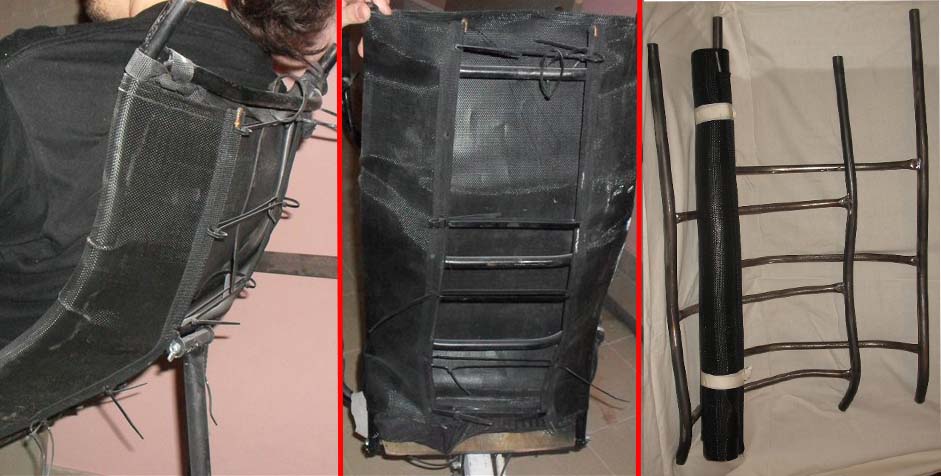

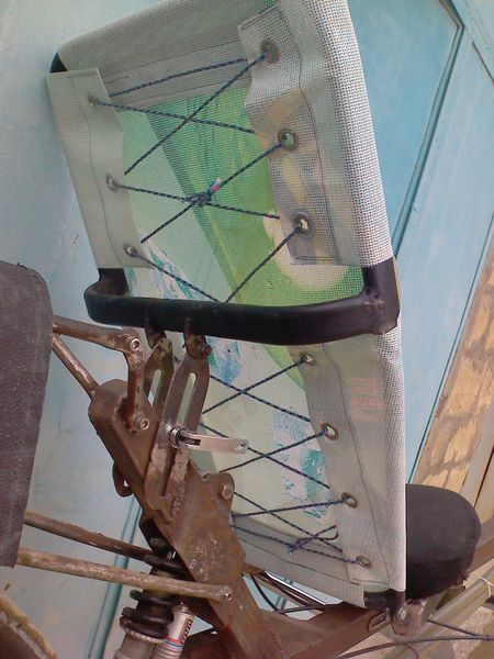

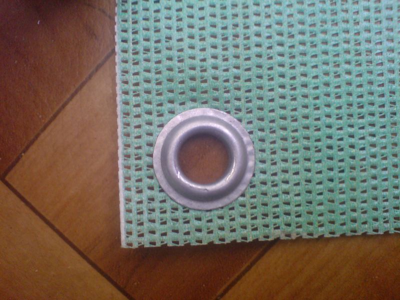

товарищи подскажите...что за материал использован в данном вварианте сидения....можно ли использовать брезент???
Номер сообщения:#218  Непрочитанное сообщениеДобавлено: Сб ноя 27 2010 13:34
Сообщения: 740
Имя: Руслан
Кто ни будь ответит или нет, что за материал используется для седла на фото, и можно ли использовать брезент, в смысле проветриваемости???????????????????????????????????
Номер сообщения:#219  Непрочитанное сообщениеДобавлено: Сб ноя 27 2010 14:37
Это не брезент, это очень прочная пластиковая сетка, которая используется на яхтах-катамаранах в качестве настила на палубу.
Брезент, насколько я помню - не продувается, т.е., по-идее, не пойдет.

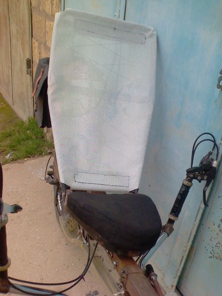

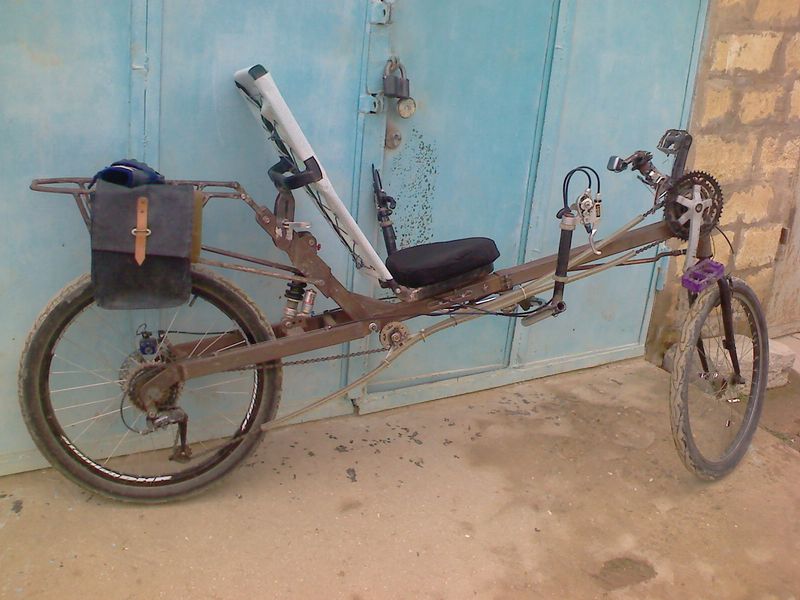

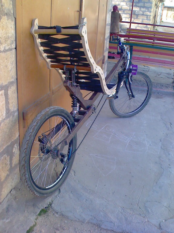

Товарищи, вот и доделал я кажись свой апарат.
Выкладываю фото......Во-первых полностью переделал седло и его нижнее крепление. Подушка сиденья сделана на подобие как у трайка "Вишенка".Спинка-каркас .Все железо для седла использовал от старого офисного стула. DSC00819 1.JPG
Сетка которая натянута на спинку....это банер с рекламой пива, такую я на взял на оптовой базе за так, она очень крепкая...... 2011-03-08-124 1.jpg

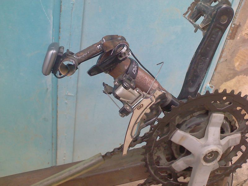

В общем все....
Вчера катал на нем по городу...за час сделал 18 км, максимум на спуске сделал 47,2 км/ч, дальше будто стена...((((
Ездить легко, против ветра легче чем на веле, подъём тоже нормально..
Как ни странно при всех моих стараниях сделать аппарат как можно короче----мне этого не удалось((( На фото видно что заднее колесо расположено где-то далеко, а ведь этот хренов карман для амморта я делал специально для того что бы сократить эту бешеную длинну..., Короче,УВАЖАЕМЫЕ.... аппарат готов, но куча нереализованных задумок так и остались в голове, и как это не странно зреет план нового , более совершенного аппарата.
Что касается этого железа, то его намереваюсь красить в ярко синий цвет(но после того как наезжу на нем км 150-200)
Спасибо всем кто помог мне в его создании, И ОСОБЕННО ОЛЕГУ.

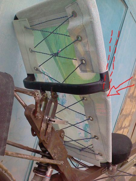

там где указывает стрелка-крепление с помощью которого спинка может менять свой угол, как показано пунктиром..туда и обратно тоже можно, короче регулируется)))
