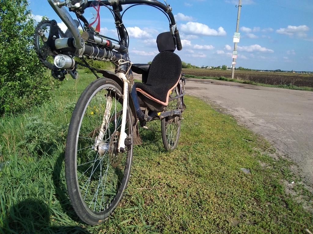

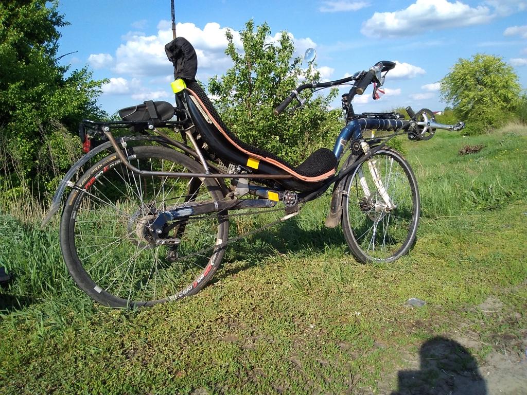

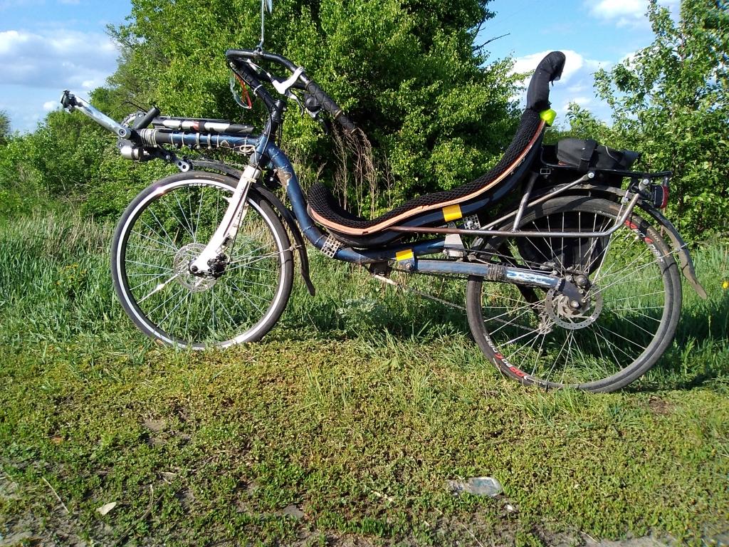

Алексей, сделай фото, как он сейчас выглядит? По моему взгляду - один из самых красивых лигерадом. Еще бы труба на раме была бы гнутая, а не сегментированная ...

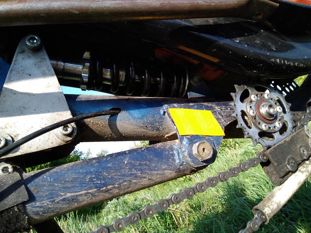

Выточил втулки и установил муляж амортизатора, съездил посмотреть на харлеев, а потом отправился на фотосессию, вот что получилось
Комментарий к файлу: Муляж амортизатора

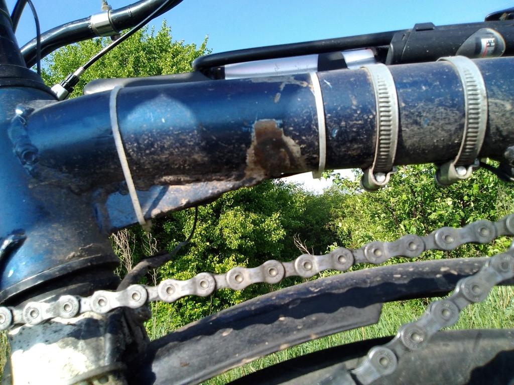

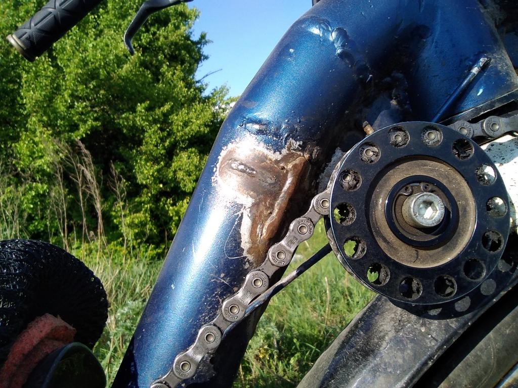

Фоткал на тапок-планшет, Место заварки нормально не получилось, зато на цифромыльнице нормально есть.
Комментарий к файлу: Трещин нет
Да, покрышки классные 28х559, на 7-ми барах катят прям как на шоссере.

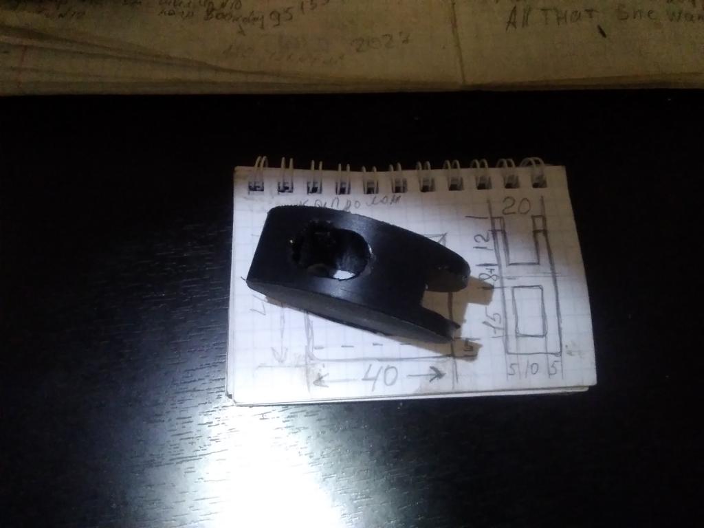

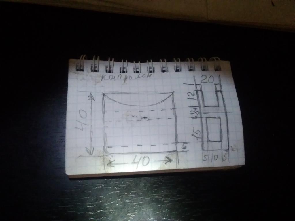

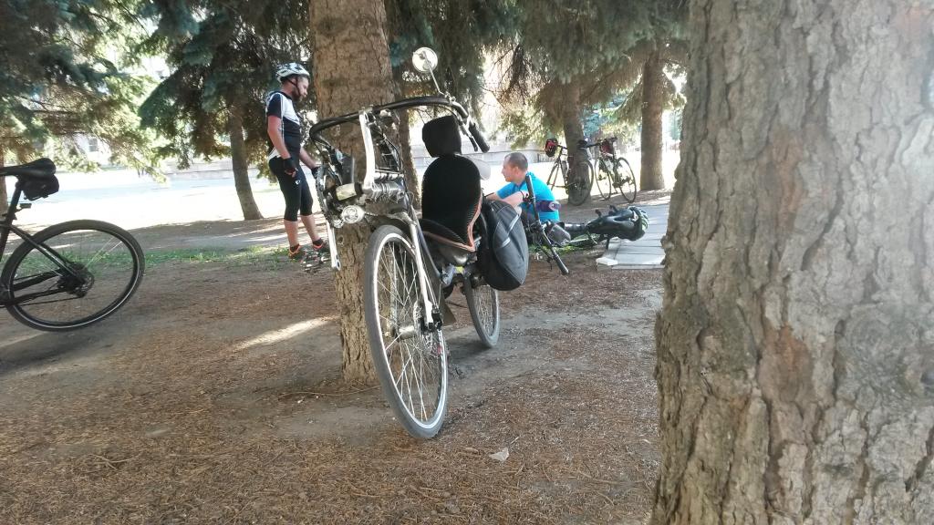

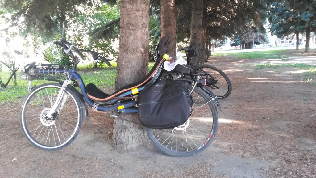

последнее время я за фрезеровщика работаю и подумал: а не сделать ли мне успокоитель цепи у ролика?
вместо того куска фанеры и трубки ( их видно на фото с муляжом амортизатора).
Раньше попадались фото от успокоителя с ICE trices, но сейчас не найду.
Нарисовал чертежик:

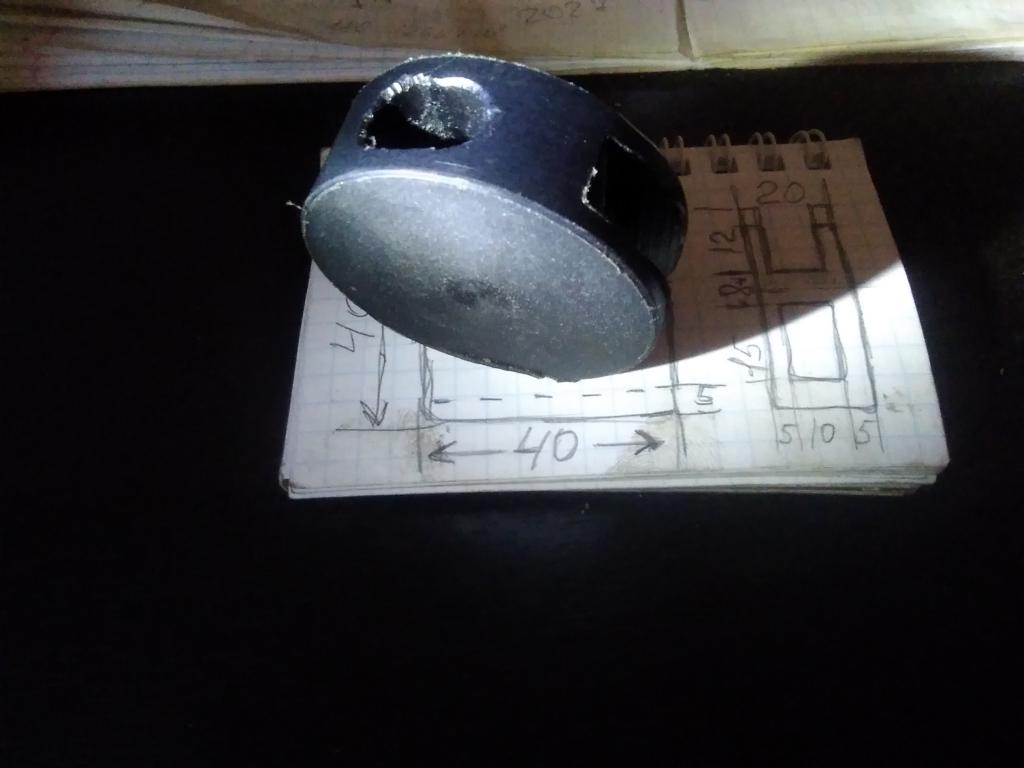

на работе есть капролон с графитом( пруток Ф 70 мм), токарь его проточил до 50 мм, а я немного фрезернул.
получилась такая хрень:
осталось прикрутить вместо фанерки и посмотреть как быстро чепочка его прогрызет.

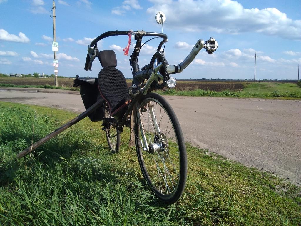

ездил бревет "лохматый курган" 200 км ссылка: http://www.velo36.ru/forum/viewtopic.php?f=34&t=17088&sid=5cebec5777dca499d949faba7a3e6741
средняя 23,5 получилась, обгорел, накатался, фара всю дорогу работала т.е. тормозила меня. В общем хорошо время провел. Этот успокоитель еще не крепил, лень одолела.
