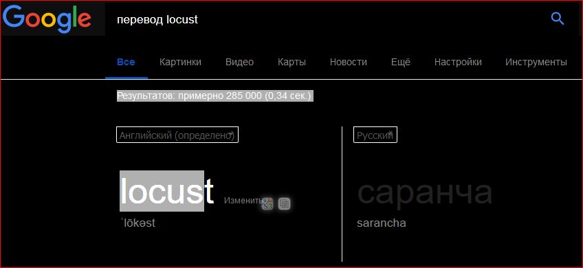

O-Witte вообще-то это саранча.

А почему, собственно, саранча? :)
 Заголовок сообщения: Re: FWD MBB с углом рулевой 100 и отрицательным оффсетом.
Номер сообщения:#207  Непрочитанное сообщениеДобавлено: Вс авг 20 2017 20:55
:mrgreen: прыткий, зараза
руль - усы, крепление заднего аморта - лапы
Взрослые стаи азиатской перелетной саранчи способны ... преодолевать за сутки расстояние 80 – 120 км.
что для существа размером с палец пипец как много.
хоть у кузнечика усы и длиннее и на русском он звучит приятнее, но grasshopper как-то для газонокосилок больше подходит...
