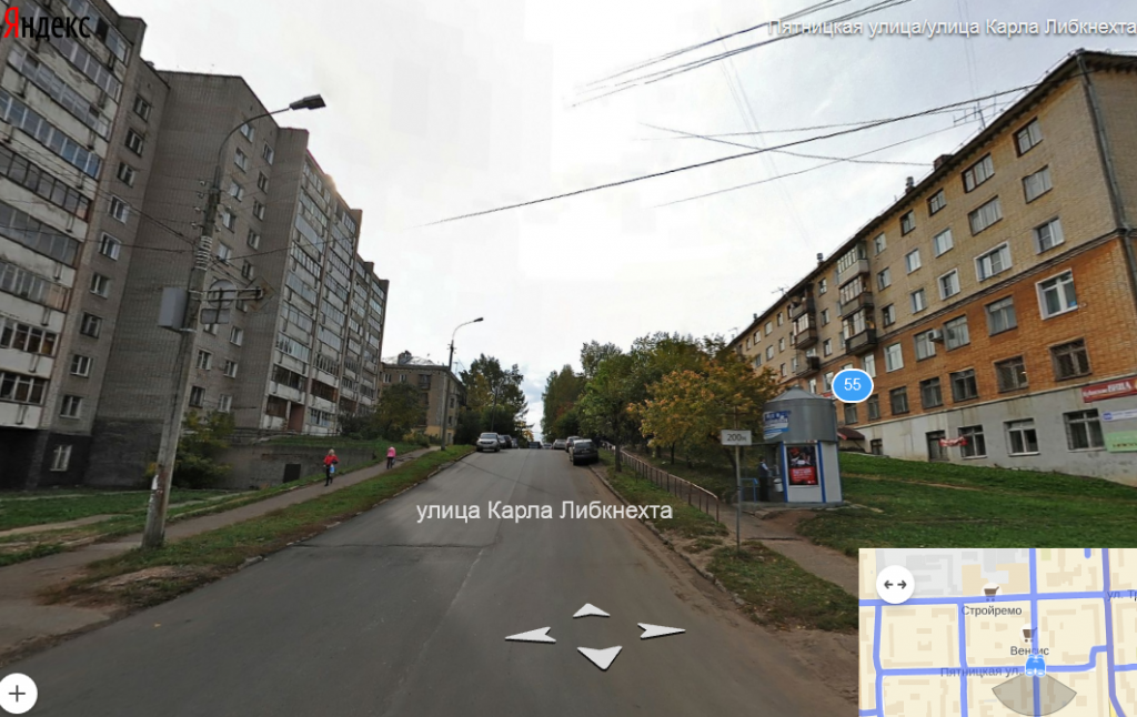

IVIichael писал(а):
диапазон всего 320%. Для большинства случаев хватает, но, все равно, в самые крутые горки
Вот, к примеру, сегодня не смог заехать сюда:
https://yandex.ru/maps/46/kirov/?source ... C80.000000
Или смотрите картинку внизу.
Но, ничего страшного, развернулся и объехал по параллельной улице.

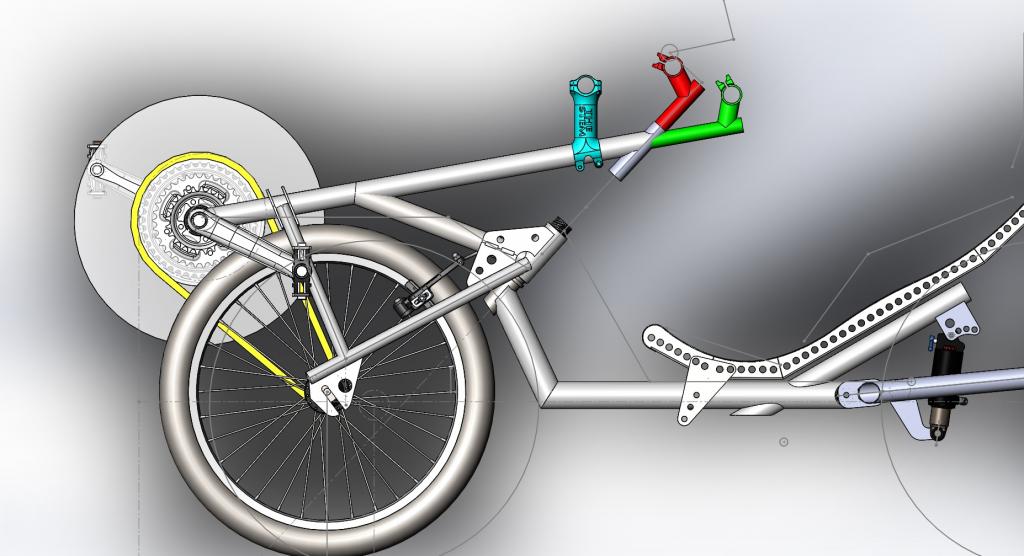

на счет руля, можем продлить трубу от переднего треугольника и на нее или в нее крепить вынос
думаю могут быть три варианта:
1 крепить руль через стандартный алюминевый вынос
2 на конце трубы треугольника приварить трубку диам. 25 и в нее закрепить стандартный железный вынос
3 стандартный железный вынос ставить в трубу от треугольника
по размерам: железные выносы можно переварить-подогнать под нуюный размер, алюминивый - можно подыскать из стандартных с нужным углом и длинной.
Добавлено через 23 минуты 3 секунды:
скорее всего будет так:
Тогда сделай, пожалуйста, прямую трубу от каретки до руля без всяких выносов.
можно, но не будет возможности сделать настройки руля, точка его крепления будет мертво приварена к раме, оно надо?
Я не понял, а как осуществляются настройки у твоего зеленого (третьего?) варианта?
 Заголовок сообщения: Re: Солнышко
Номер сообщения:#211  Непрочитанное сообщениеДобавлено: Пн июн 27 2016 00:40
ближе/дальше от себя как на обычном велосипеде: открутил болт фиксации выноса, подвинул вынос, зафиксировал.
вверх/вниз - сложнее, надо ставить другой стандартный вынос, с другим расстоянием от штока до хомута
Номер сообщения:#212  Непрочитанное сообщениеДобавлено: Пн июн 27 2016 00:47
Сообщения: 1965
Откуда: г.Киров
Благодарил (а): 209 раз.
Поблагодарили: 84 раз.
Имя: Михаил Обатнин
Меня интересует именно "ближе-дальше". "Вверх-вниз" регулируется просто - поворотом руля.
Т.е. в твоем варианте вынос ходит "труба в трубе"?
Номер сообщения:#213  Непрочитанное сообщениеДобавлено: Пн июн 27 2016 00:50
да, именно так
Номер сообщения:#214  Непрочитанное сообщениеДобавлено: Пн июн 27 2016 01:02
Сообщения: 1965
Откуда: г.Киров
Имя: Михаил Обатнин
да, именно так
Тогда я не понял, почему в моем варианте "трубу в трубе" нужно "намертво приваривать"?
Хорошо, скажу другими словами (возможно раньше я сказал неточно). Я хочу прямой вынос без изгибов, ось которого совпадает с осью трубы.
Добавлено через 18 минут 36 секунд:
Сейчас я еще посмотрел картинки. И сейчас я понял. :-)
И попробую еще точнее сформулировать.
Да, меня устраивает твой зеленый (третий) вариант!
Подбери, пожалуйста, вынос с самым коротким расстоянием между винтом крепления выноса и рулем. Как думаешь, примерно какое расстояние там будет?
На всякий случай напомню, что, в том числе, точка крепления руля должна быть там, где она и была на "Осе-4".

А чем плох вариант с регулируемым выносом? Будет нужна труба, куда этот вынос вставляться будет, а уж там можно будет до миллиметра подогнать. Я себе на Неро ставил такой вынос, как временную меру, но потом за сезон подрегулировал и стало ясно, что по идее менять ничего и не надо.
На верхнем эскизе все положения руля охватятся регулируемым выносом.
Разве что может не очень модно - трубу телескопически вставлять, закреплять.
Применение регулируемого выноса этому ничуть не препятствует. Более того, если по каким-либо причинам неудобно - легко подыскать рукам нужное положение. На то он и регулируемый.
Владимир, хочу сказать. На Осе-4 регулировки положения точки крепления руля не было. Вынос (или шток? Как это правильно называется?) в рулевой колонке был поднят до максимума, чтоб руль не мешал коленям. регулировки "вперед-назад", естественно, тоже не было. Подбор удобного положения кистей рук осуществлялся поворотом руля в точке крепления, установкой рогов, их перемещением по рулю. Этого мне было более чем достаточно.
Так что, можно делать регулировку положения точки крепления руля или можно НЕ делать. Это мне без разницы.

Владимир, вот, еще вариант.
(Я чуть изменил твой последний рисунок)

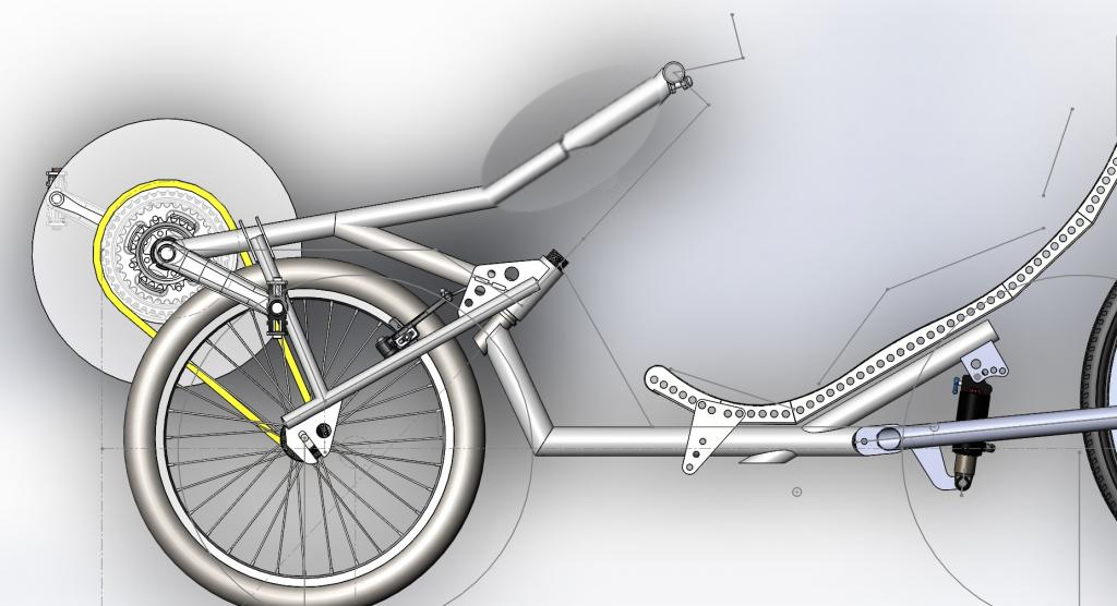

буду запускать в производство
(jpeg не удалось добавить)
Э, Владимир, мы его еще "не нарисовали".
Попробуй еще раз. Если не получится, то пошли мне на e-mail и я попробую добавить.
Добавлено через 1 час:
У меня получилось разместить ссылку на картинку, что послал Владимир.
Добавлено через 1 час 21 минуту 52 секунды:
Владимир, я правильно понимаю, что точка крепления руля не изменилась? Если "да", то хорошо.
И сделана регулировка "труба в трубе"?
Кстати, к сведению напишу, на самом-то деле регулировки "вперед" не будет.
Потому что колени были (и будут) выше руля (смотрите 2 фото ниже). И в крайних положениях руля почти касались.
А тут при этой регулировке руль смещается даже не просто вперед, а еще и вниз.
Как я говорил, регулировка мне без разницы. Это я просто так написал.
Добавлено через 16 минут 31 секунду:
Напомню, что неплохо бы чуть передвинуть перо, чтоб было можно повернуть руль на 90 градусов.
Добавлено через 1 час 26 минут 17 секунд:

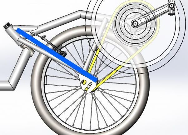

Еще напомню.
IVIichael 25 января 2016 18:14 писал(а):
давай в то место (на переднем колесе), что у тебя на рисунке, поставим клещевой тормоз, точнее, только сделаем для него крепление.
Он, в отличие от ви-брейка, "круглый" и меньше будет цепляться за ноги.
