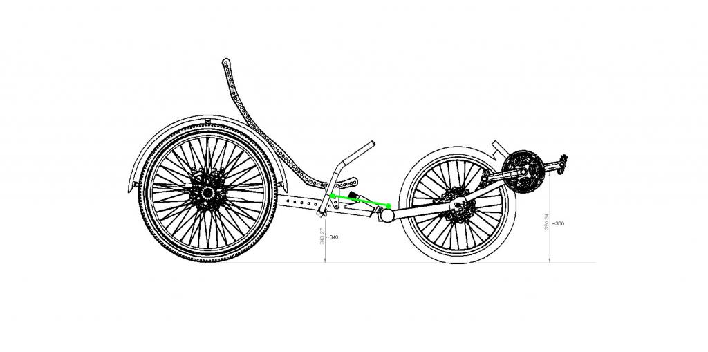

Проехался ... даже не знаю что и сказать.
Наверное эмоции опущу и изложу факты:
1 Ехать - едет, даже 20 км/ч
А быстрее?
2 Поворачивать - поворачивает, можно развернуться на каких-то 6 м
Считаю, что это нормально.
4 Недостаток схемы дельты - теряешь равновесие если задние колеса становятся не горизонтально. [...] а если это еще и правый поворот, падение неизбежно
На "Осе-4" всё точно так же. Просто, в таких случаях нужно подруливать в сторону поворота, а не в противоположную. "Слон" этот имелся ввиду?
5 Рулить, двигая руки из стороны в сторону тяжело, соответствующие мышцы слабые и не на что опереться, в отличии, если давишь от себя.
Надеюсь, что привыкну.
6 Овальность звезд не почувствовал
А звезды на сколько зубов?
7 Цепь не падает
Я имел ввиду, что будет спадывать с переклюком.
8 Давить на педали надо иначе, как на лигерах с подвижной кареткой, руками и рулем противодействовать ногам не получится, см пункт 5
Это я не понял и не объясняй, это мне надо почувствовать.
Не заметил необходимости в наличии упора ограничителя поворота, колени не страдают, так как при повороте ноги остаются параллельны колесу за счет суставов таза.
Я думаю, что, кажется, в движении этот ограничитель мне тоже будет не нужен. Но я человек ленивый и хочу садиться на трайк не поднимая колеса. :-) Так что сделай, пожалуйста.

Быстрее 20 может ехать, вопрос звезд и безопасности. Накат мне показался очень хорошим. Может подумай на перед для соревнований слик-полуслик.
Да, дельта менее устойчива чем тадпол, я не думал что на столько. Я бы очень рекомендовал тебе тадпол.
Звезды 52/44. Сейчас стоит на 52. Сегодня катался и еще двум коллегам дал потестить. Овальности никто не заметил. Цепь ни разу не падала. Из технических проблем: раскручивается моноблок, но это лечится клеем после покраски.
Когда давишь на педали не думая - есть раскачка.
Чтобы рулить нужна точка опоры, руль надо крутить в поперечной плоскости, ноги и таз не являются опорой, остаются плечи но у них нет продольных упоров так как спинка гладкая, иногда я как то шеей пытался захватиться за сидение :lol:
Ограничитель сделаю. Надо подумать как.
Да, сидение можно еще завалить.
Друзья тестировавшие сегодня: Андрей (владелец питона Юрмала и трайка оного viewtopic.php?f=108&t=7101&hilit=%D0%BF%D0%B8%D1%82%D0%BE%D0%BD+%D1%8E%D1%80%D0%BC%D0%B0%D0%BB%D0%B0) и Кирил (сделал несколько конструкций)
Андрей так толком и не смог поехать.
Кирил смог и довольно быстро и хорошо адоптировался.
Единственное замечание от них: не достаточная устойчивость.
http://actextrikes.com/images/dt1-1.jpg даже этот мне кажется более устойчивым и удобным в управлении
Вот видео теста, думаю все станет понятно.

Володя, а почему при достаточно широкой колее задние колеса на вираже отрываются от земли? И что будет с узким мостом?

O-Witte из-за угла рулевой это же и так ясно, были бы поворотные задние колеса была бы устойчивость.
как тут, только в точности наоборот:
см viewtopic.php?f=62&t=10145&hilit=%D0%BB%D0%BE%D0%BD%D0%B3+%D0%B1%D0%B0%D0%B9%D0%BA
Или так, тело наклоняется вместе с рулевой, видимо сидение тоже:
см http://actextrikes.com/
оба варианта я уже делал
Стиль вождения, даже у машины при жнлании можно колеса от земли оторвать.
Узкий мост потребует большой сноровки в управлении, либо меньшей скорости и большего радиуса поворота.
Еще на этапе конструирования я я отказался от совсем узкого моста в 25 см, иначе нам бы пришлось заново конструировать уже красиво сконструированную заднюю часть. Сейчас, после просмотра видео , я отказываюсь и от среднего (колея 45 см) моста. Таким образом мост остается один и потому он будет не сменный, а просто съемный, что будет удобно при поездке на автобусе в другие города.
Быстрее 20 может ехать, вопрос звезд и безопасности. Накат мне показался очень хорошим. Может, подумай на перед для соревнований слик-полуслик.
Нам очень сложно менять покрышки. В России даже на наших соревнованиях хороший асфальт встречается редко, а по грязи и просто мокрому асфальту вверх в гору на полусликах не уедешь. Поэтому я выбираю самые шипастые покрышки, но чтоб шипы образовывали центральную дорожку (для более легкой езды по асфальту). Поэтому я и попросил тебя заказать покрышку с таким протектором
http://www.chillengrillen.ru/catalog/9987/
Собираюсь заказать для “Осы-4” такую покрышку
http://www.chainreactioncycles.com/ru/r ... -prod48764
и сравнить их.
Я сравнивал наши “Осы” и “Аксолотль”. Да, наверно “Аксолотль” устойчивей. Но я понял, что я навсегда буду поклонником дельта-трайков. Это нечто личное и необъяснимое. :-).
А можно цепь и на вторую звезду ставить? Тогда обе эти звезды оставляем. По количеству зубов они мне подходят. Это было бы очень удобно – зимой одну звезду использую, а летом другую.
Раньше я почему-то всегда думал, что вытянутые звезды можно использовать только с натяжителем. Но после твоих сообщений я прикинул геометрию и подумал, что наверно есть такие профили не круглых звезд, для которых натяжители не требуются.
Я надеялся, что я смогу рулить упираясь спиной в спинку сиденья. Эх, сесть бы сейчас и попробовать! В общем, посмотрел я видео. “Лучше один раз увидеть…”. Вспомнил Шурикена, который тут на форуме рассказывал про изготовленный им лигерад (не могу это найти) с рулем, ось вращения которого располагалась горизонтально. Он писал, что это было неудобно и даже опасно, потому что руки не могли опереться на руль. В общем, я подумал… и мы независимо друг от друга, приходим к выводу
Для себя я бы рулевое переделал через систему рычагов так, чтобы ручки руля ходили вперед-взад.
Друзья, я признаю свою ошибку с рулем и давайте подумаем, как сделать руль, ручки которого почти НЕ ходили бы вверх-вниз и налево-направо?
Хорошо.
А сколько сейчас градусов наклон спинки?
Друзья тестировавшие сегодня: Андрей (владелец питона Юрмала и трайка оного Андрей так толком и не смог поехать. Кирил смог и довольно быстро и хорошо адаптировался.
Единственное замечание от них: недостаточная устойчивость.
Мне кажется, что просто нужна привычка.

Что-то я только на видео заметил, насколько далеко кресло от задней оси, задающей устойчивость.
Ничего удивительного в том, что устойчивость посредственная получилась.

Владимир, вопрос по сиденью. Меня смущает кончик внизу сиденья, загнутый вверх. Я посмотрел, сейчас наклон сиденья примерно 43 градуса. Напомню, что мне надо 35 градусов. Т.е. у меня этот кончик поднимется еще выше вверх! Не будет ли этот кончик пережимать мне вены на ногах, натирать мозоли и ставить синяки, когда меня будет подбрасывать на бордюрах? :-)
Добавлено через 4 минуты 30 секунд:
Просто, сиденье выставлено слишком вертикально. Alinnik, посмотри, на "Grey трайке" колеса еще на 190 мм дальше.
Сейчас сидение без мягкой подстилки, если на сидушку положить паралон, кончик автоматически пропадет. Я попробую - проверю.

Давай пока попробуем сообразить, что делать с рулем?
Укоротить сам руль, позади него установить горизонтальную ось, на нее одеть два рычага-кочергу, соединенных короткой стороной с рулем. Надавливая на соответствующий рычаг, сдвигая его длинную часть вперед, тем самым наклоняем короткую часть вниз. Вниз же будет двигаться и часть руля. Все просто и традиционно - двинул вперед рычаг - повернул...
О, прошу прощения - рычаги нужно располагать впереди руля и короткой стороной назад - для традиционного , а не зеркального управления - руления

да
надо будет тлько с плечами до шаровых наконечников поигратся

Владимир, мне кажется, эти зеленые штуки надо располагать как можно "более не параллельно" к оси рулевой колонки. Иначе на них будет ложиться излишняя нагрузка.
