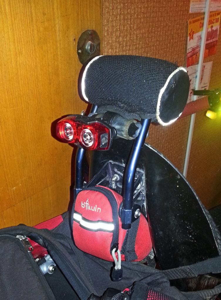

Задний фонарь на самой задней точке лисапета я больше не креплю. Друзья постарались - подарили мне на день рождения задний фонарь. Я его закрепил примерно также, как на фото. И очень быстро где-то оторвал его, даже и не вспомнил где. Остался только обломок крепления. Мне кажется задний фонарь лучше всего закрепить между ребрами сидения в верхней его части.
Имеешь ввиду типа так :?:
Так его лучше видно (он как раз на высоте глаз водителя)
Насчет зацепить - нереально
Включать\выключать можно во время езды
Грязью не запачкается
Включатьвыключать можно во время езды
Так и повешу.
Там ещё подголовник есть, сейчас снял и пока не смотрел, как они дружить будут.

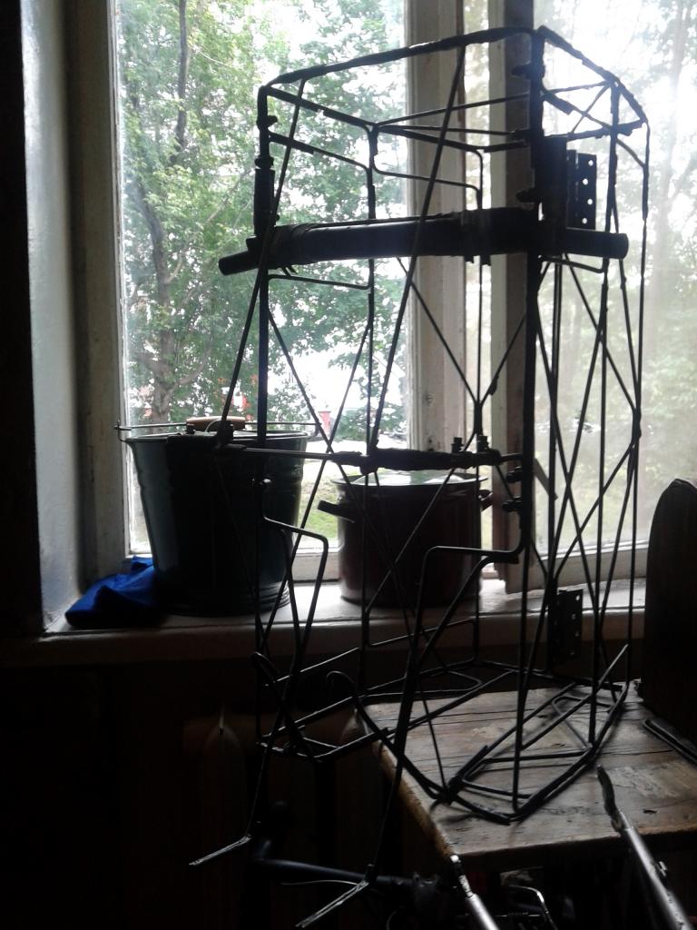

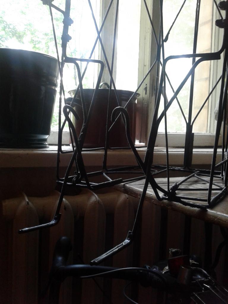

Обоими руками ЗА! :!: Стоит задуматься, тем более, что рама уже много где поездила...
К примеру, когда я разводил проволочные элементы каркаса хвостового обтекателя АВ-2010, долго тупя,
я сделал зацепы за пины вибрейков и опору на перья: часть нагрузки ложилась на концы
верхних перьев, а часть на концы нижних. Крепилось всё стальными хомутами "Norma".
Каркас показал себя очень прочным: с этим обтекателем я с большим грузом в Минск ездил и
попадал по пути в ямы.
