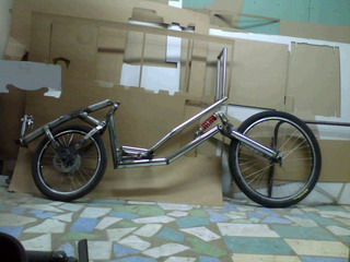

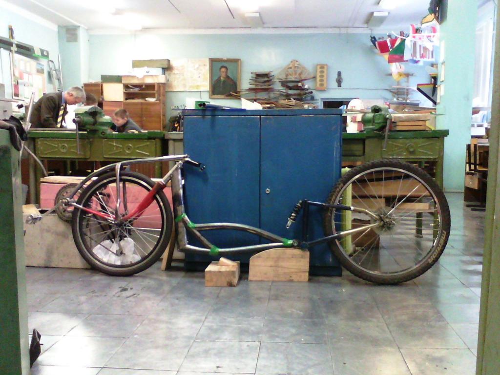

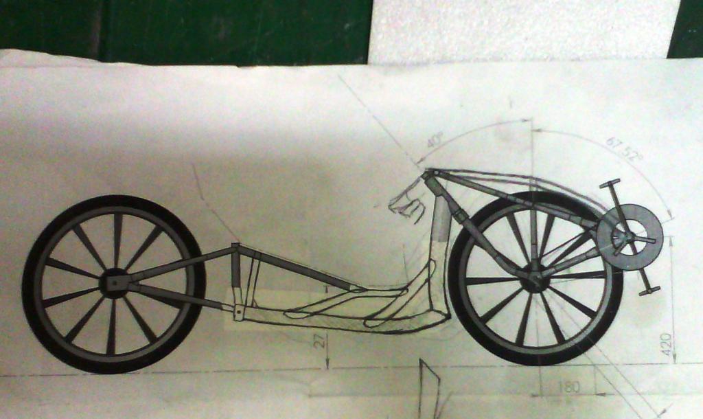

жду предложений как сделать среднюю часть рамы, от вертикальной трубы до аммортизатора, и вообще стоит ли ставить аммортизатор? и как сделать сиденье?
щас постараюсь нарисовать свой вариант, если можно, нарисуйте пожалуйста на фотке))) заранее спасибо!
 Заголовок сообщения: Re: Zockra из Рыбинска
Номер сообщения:#23  Непрочитанное сообщениеДобавлено: Пн мар 04 2013 20:58
Привет. Задний амортизатор ставить советуют все. Вот только поставить гемор. Думай сам, мне посоветовать сложно так как опыта езды на таком агрегате не имею. Я себе поставил. тема "Зокра из Харькова". Сидение сейчас я бы купил у Ганшина. Не взял по причине что свое уже было почти готово и узлы крепления проработаны. Хочеться при встрече с Алексеем, посидеть на его сидении. Потом и определюсь для следующей модели, смотриться его изделие классно. Просмотри мою тему, может что и поможет.

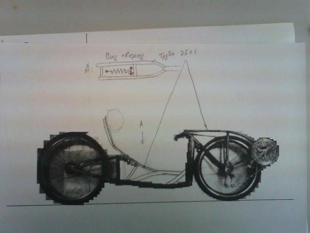

собираюсь сделать так)) думаете выдержат нагрузку от плечей и головы две трубы 25х1 + сиденье?
Номер сообщения:#25  Непрочитанное сообщениеДобавлено: Вт мар 05 2013 14:37
рассмотрим вариант с подвеской.
У тебя ход заднего маятника будет 100-150 мм. При таком движении задний маятник будет упираться в сидение. Да и по рисунку он вобще не может двигаться. Прорисуй в крайних точках.

откуда вы знаете какой будет ход? мне кажется от будет меньше, аммортизатор я сжимал максимум на 30 милиметров. соотношение рычагов примерно 1/3 значит около того.. ход аммортизатора 30 мм - это мало, мне кажется там все умещыется, он между двух труб будет. он будет сжиматься в своем прямом направлении, по радиусу относительно точки качания. на крайний случай сместить колесо назад на 30-50 мм. Нормальный вариант?
А что с трубами? там большая нагрузка на плечи?

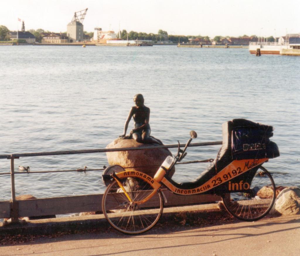

Если Это Спортивный то аморт не нужен.
Если туристический то аморт Нужен.
После Полтавы в 1990 году я пошол на компромис. Я сделал отдельную заднию раму или задний модуль из которого получилася Софабaике (Sofabike 622mm Wheels)
В Полтаве (1990) спортивный-модуль был зарегистрирован под номером 44.
То-есть сняв переднию вилку из спортивного модуля вставлял вилку и заднее колесо в туристический.
На спортивном (44*) я мог проехать около 20 км бес остановки.
Тряска, вибрация, слишком горизонтальная посадка требовала отдыха.
На Софабaике я перасекал Европу нескоько раз.
Спортивный модуль весил около 2 кг. Я сним на чемпионат Европы поехал в Данию из Литвы закрепив его чють ниже, и слева лежака Софабaика

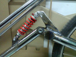

Да как бы уже свою подвеску собрал. :wink: Это ход колеса у меня получился 100мм, а амортизатор сжимается надо 30мм.
Для сидения 25х1 хватит. А вот верхняя часть заднего треугольника ,по рисунку, будет упираться в спину. :idea: Может это рисунок не правильный? :oops:
На моем сидение из труб 25х1. Крепление спереди и на уровне передней оси (на раме) амортизатора. На фото еще нет этого крепления.
Да1 Я еще буду на подголовник вешать ал. багажник для подседельного пальца. Фото выложу позже.

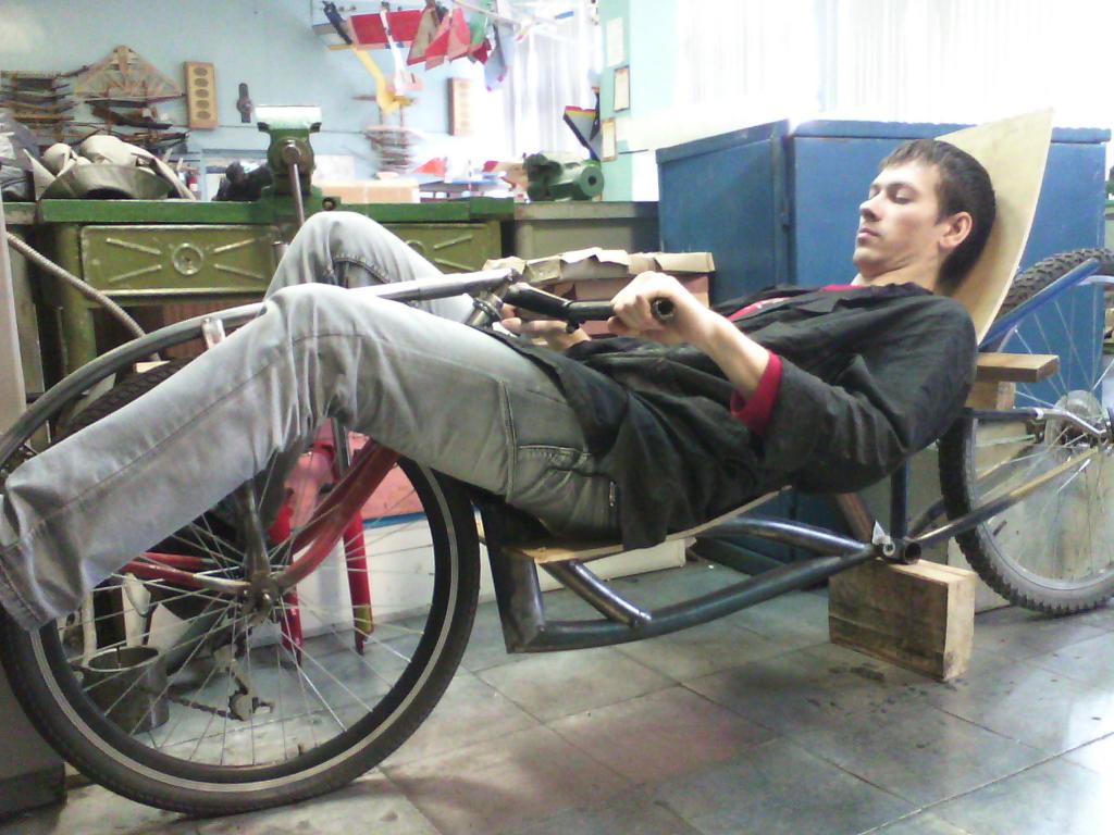

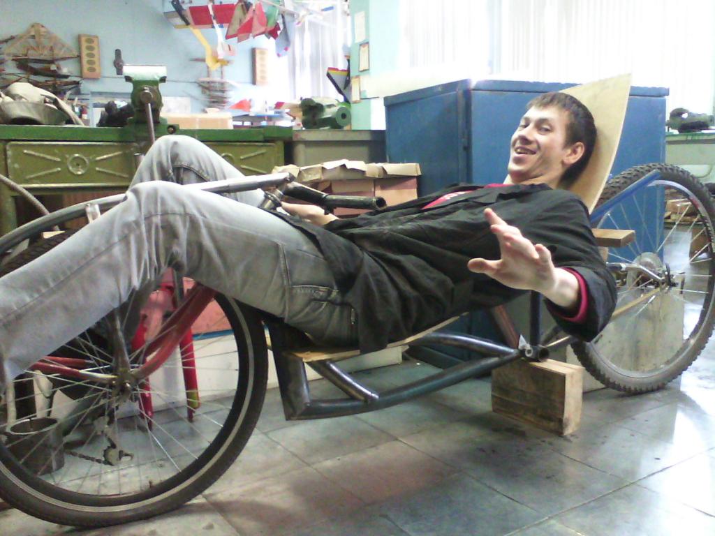

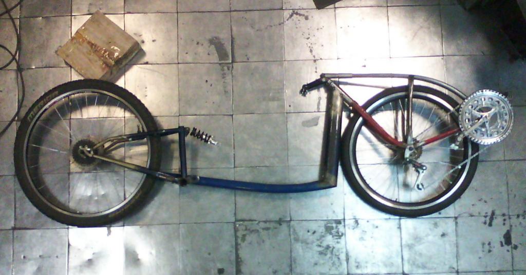

сегодня первый раз прокатился, правда по каридору, скорость маленикая- меньше 10 км/ч. сложность в том, что перед резко заваливается набок.
Номер сообщения:#34  Непрочитанное сообщениеДобавлено: Вт май 14 2013 22:30
Зарегистрирован: Вт сен 25 2012 23:51
Сообщения: 100
Откуда: Рыбинск Ярославская обл.
Благодарил (а): 7 раз.
Поблагодарили: 21 раз.
Моя велотехника: DUGATTI

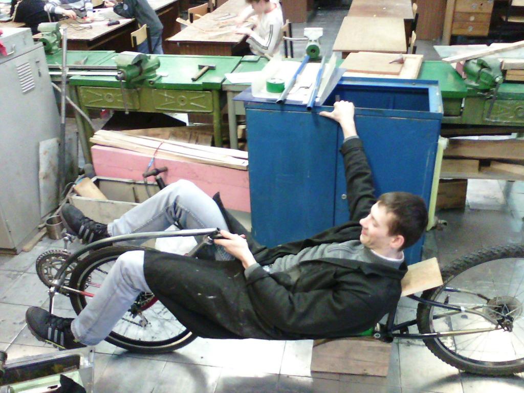

сегодня первый раз катался на сваренном лигераде. оказалось что ездить довольно сложно. особенно сложен тот момент, когда перед начинает заваливаться набок. до какогото момента его можно выровнять, а когда угол колеса составляет градусов 10 - уже все, он падает
подскажите пожалуйста, в чем могут быть причины?
я могу предположить:
1. перед тяжелый, вся передняя вилка весит 9 кг. с соотношением около 7,5 кг спереди оси, 1,5 кг сзади.
2 угол наклона рулевой 50 град. соответственно вес передка проявляется больше, чем допустим при 60 град.
3 низкая посадка. причем если оторвать плечи и приподняться - рулить легче (подскажите почему?)
или я может быть еще просто не привык и через пару сотен км буду уверенно гонять? просто сейчас страшновато сильно разогнатся, вдруг завалиться..
подскажите пожалуйста, в чем дело, и что (если пожно исправить, доработать?)

Причина может быть в том, что каретка слишком низко - почти на оси поворота. т.е. почти нет плеча для руления ногами. Надо каретку выше поднять.
Номер сообщения:#36  Непрочитанное сообщениеДобавлено: Вт май 14 2013 23:03
Сообщения: 100
это вроде как наоборот хорошо - меньше реакция от педалирования на руль.
я наоборот стремился к этому, из вышенаписанных теорий.
Номер сообщения:#37  Непрочитанное сообщениеДобавлено: Вт май 14 2013 23:49
Наоборот, ниже надо - так меньше весовая дестабилизация. Передний треугольник нужно делать как можно ниже. Угол рулевого стакана - 55-60 градусов. Еще одно - чем больше трейл, тем больше стабилизация на скорости, но тем больше заваливание на околонулевой скорости.
На худой конец, моно поставить резинку, как на "Флевобайке": у этой конструкции угол рулевой - 45 градусов, весовая дестабилизация больше.
Номер сообщения:#38  Непрочитанное сообщениеДобавлено: Ср май 15 2013 00:05
Заваливание переда, насколько я понимаю, свойственно всем подвижнокареточным лигерадам.
EvgeniyGrekov писал(а):
...3 низкая посадка. причем если оторвать плечи и приподняться - рулить легче (подскажите почему?)
Потому что так балансировать проще и потому, что приподнявшись, приходится "висеть" на руле, т.е. увеличивать вес "вилки позади оси".
Номер сообщения:#39  Непрочитанное сообщениеДобавлено: Ср май 15 2013 01:17
Да,перед заваливается,но до етого быстро привыкаеш!Просто надо розслабить руки и пробовать управлять ногами.На малых скоростях можно минимизовать ето явление,наклонив лигерад в сторону,ПРОТИВОПОЛОЖНУЮ повороту.
Номер сообщения:#40  Непрочитанное сообщениеДобавлено: Ср май 15 2013 07:28
То есть, наклонившись внутрь поворота. Хм, я до такой практики не доездился - вот что значит опыт!
