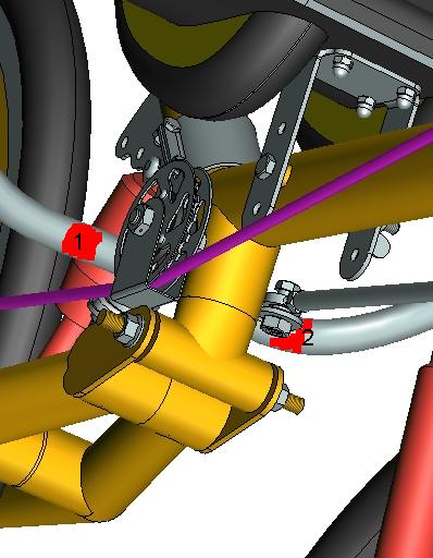

Я бы перенес руль вперед
Если он на хомуте, то клиент сам может выбрать куда его ставить, так что это пожалуй наилучший вариант.
Мне например кажется, что руль сзади меньше мешает при посадке-высадке, особенно тем, кому не повезло с длиной ног. Я бы ради этого даже добавил еще пару хомутов (разъемных соединений), чтобы можно было потянув на себя откинуть руль назад за сидение. Вот, красным цветом показал где их можно поставить. Или приварить еще один хомут к стакану, а в него уже вставить руль.
И еще мне кажется, что стакан руля можно укоротить раза в два, ведь основная нагрузка приходится на рулевой стакан колеса, а тут нагрузки почти нет, тем более, слабо затянутый хомут работает ограничителем нагрузки.

Получается слишком много вариантов. Надо как-то думать, чтобы сам руль был одинаковым для всех положений.

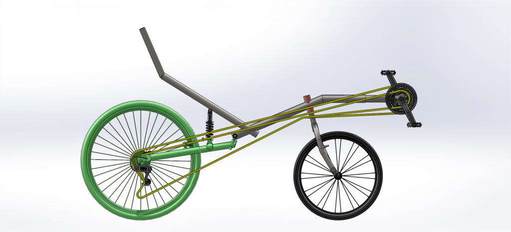

Может на что сгодятся мои наброски тоже
Без ролика - не очень хорошо, подвеска сжиматься при вращении педалей будет.
Можно и с роликом, тем более он у меня готовый от тандема Б2Б остался.

Номер сообщения:#38  Непрочитанное сообщениеДобавлено: Ср ноя 21 2012 22:16
Да, проработка красивая, уровень продуманности достойный, но вот насчёт угла наклона аватара - это тема, заслуживающая обсуждения. Нужна какая-то визуализация в движении.
Этого я пока не умею, хотя программа позволяет. Надо дальше читать инструкцию
Манекн должен быть с такими привязками частей рук, чтоб осталась всобода движения и руль тоже соответственно.
Можешь дать мне по деталям я тебе свяжу и отдам. У меня Солид 2012.
