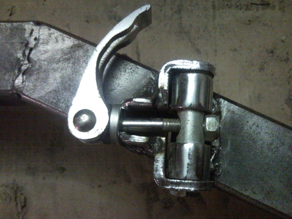

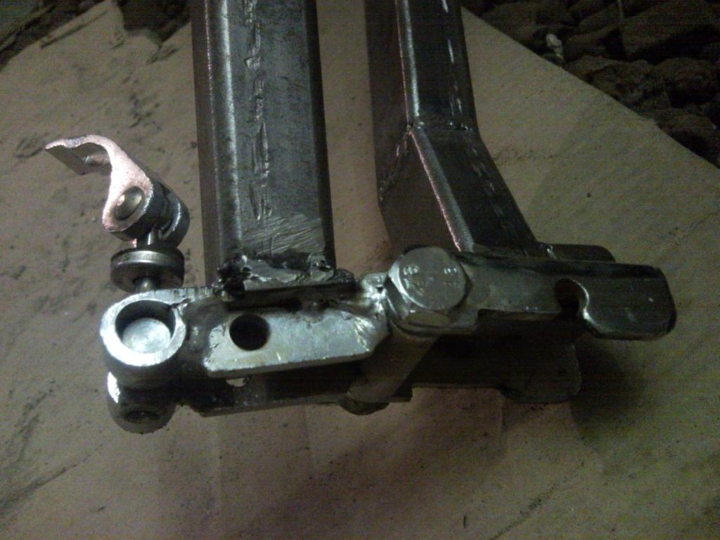

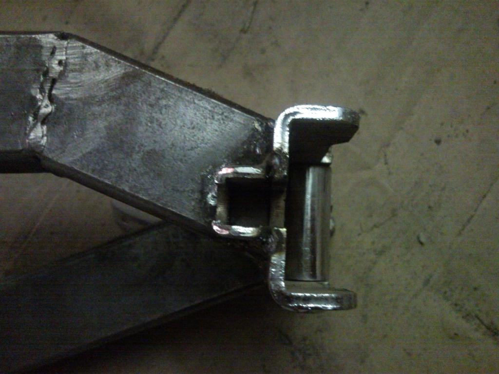

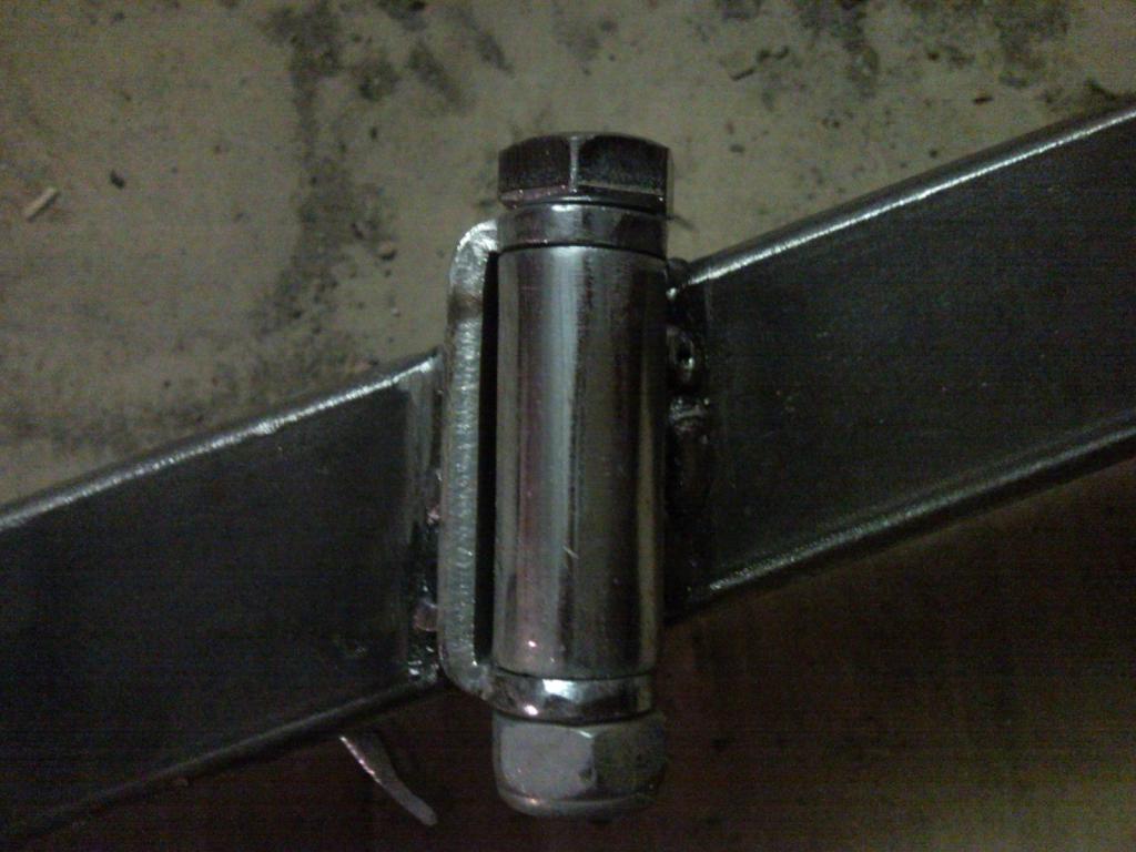

Jozef, можно крупным планом пару-тройку фотографий узла складывания в разных ракурсах?!

Завтра сделаю.
