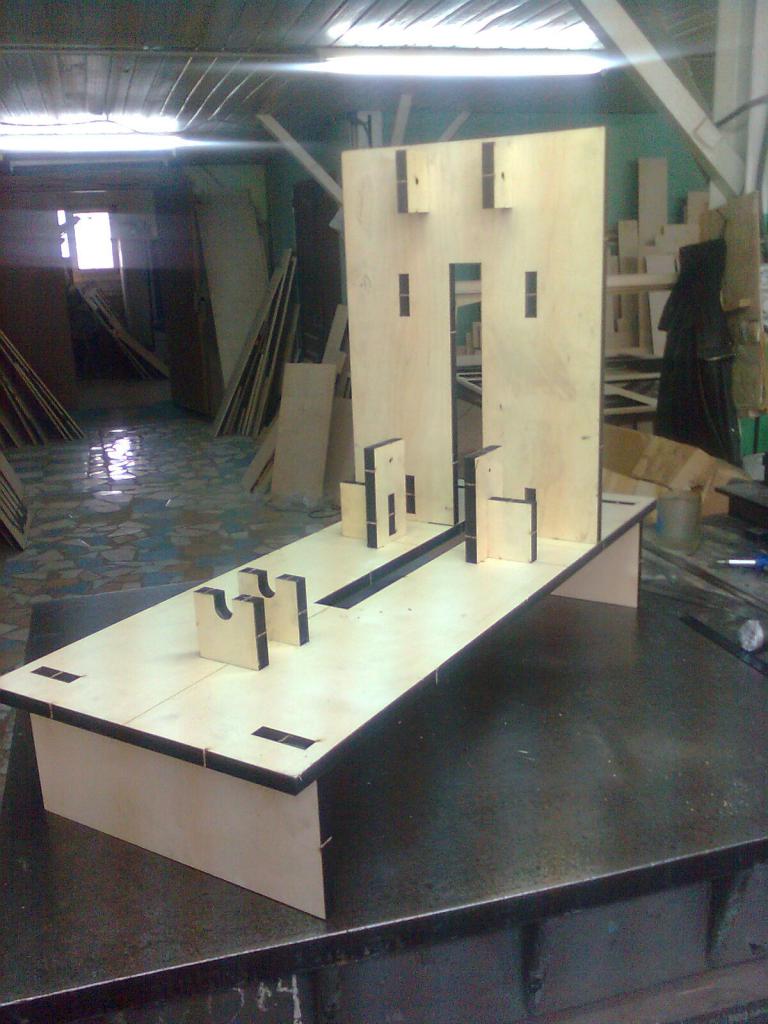

У меня на работе лазер 700 ватт. Грех не использовать такую возможность. Алюм не режит, но железо до 3мм без кислорода берет. В работе применяем фанеру 18, 15 мм. Много отхода. Вот и использую подручный материал. Эту технологию можно использовать и для ручного лобзика. Правда подольше будет процесс. Но мне кажется что этотв вариант удобнее чем с железом. Тем более для разовых проектов. Не надо делать что то универсальное, делаю конкретно под данный узел. Благодаря лазеру, делаю стапель на части рамы (узлы).

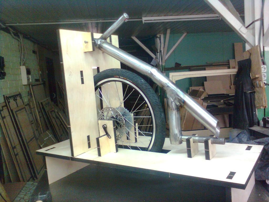

Приступил к следующему этапу. Изготовление перьев. Без соединения всех узлов вместе не получалось представить как пройдуцт перья. Сделал новый стапель. Вот первая примерка.
 Заголовок сообщения: Re: Зокра из Харькова
Номер сообщения:#31  Непрочитанное сообщениеДобавлено: Пт апр 20 2012 23:05
Сообщения: 14167
Столько оснастки ради ОДНОЙ машины...

А в чем проблема? Фанера, лобзик и мозги. Сделать такой стапель проще чем долбатьсяна коленке. Стапель из металла был бы лучше, но что маемо то маемо. И потом, смотри, как удобно. Теперь наглядно видно как приварить перья, как сделать наконечники и ничего не надо держать тремя руками. А потом, кто сказал что ради одной :D Может кто то захочет и себе такую. :idea:

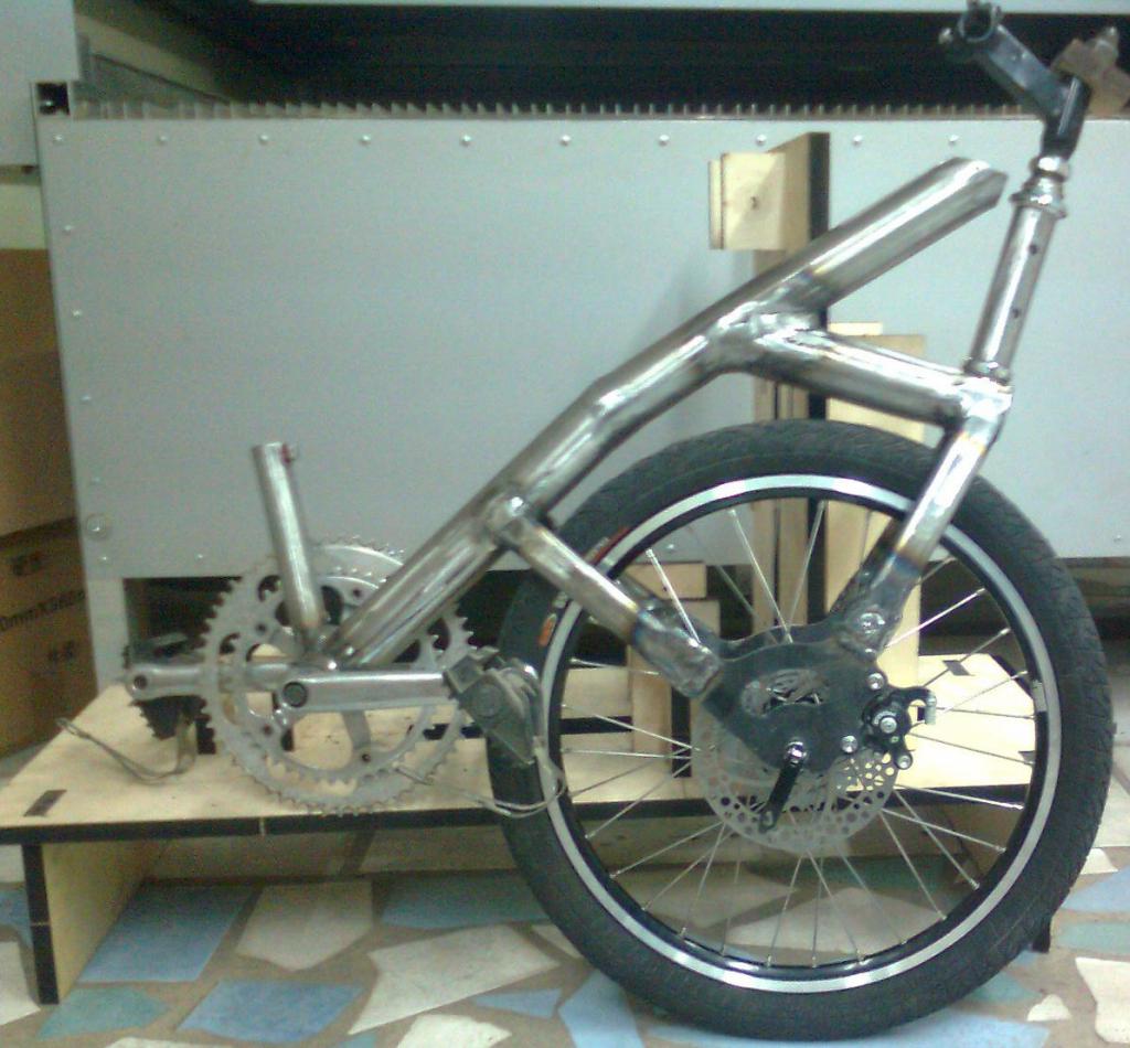

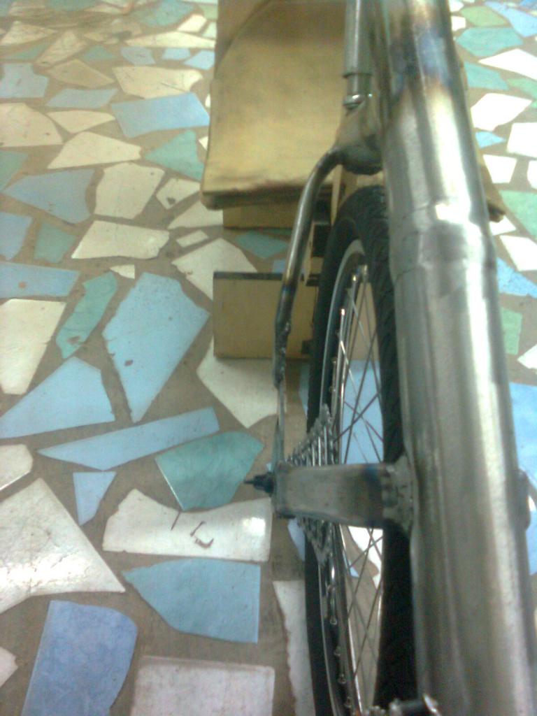

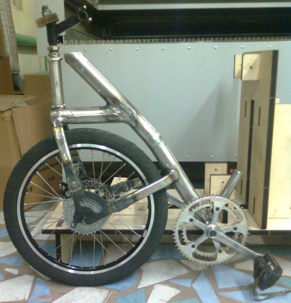

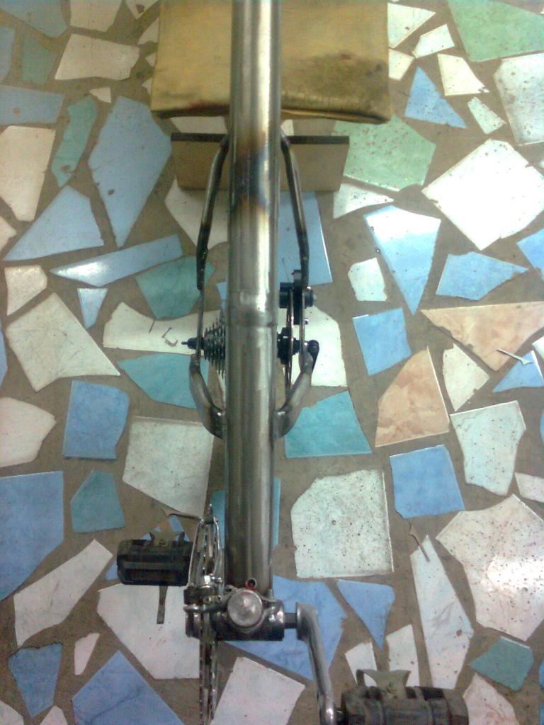

Вот наконец еще кусочек работы сделан. Приварил перья с наконечниками. Предварительно поцепил колесо, машинку дискового тормаза, шатуны с педалями, передний переключатель. Под машинку тормоза пришлось отгибать ушки с отверстиями, машинка не пролазила между диском и перем. Отрихтовал, все нормально стало. А вот с передним переключателем ж-па. Получается что трубка приварена не под тем углом. Не хватает рамки переключателя (по дуге короткая), прийдется трубку буквально положть на трубу выноса, только тогда цепь не будет перепиливать переключатель. Следующая проблема это мои лапти. Пяткой цепляю ось колеса. Выход есть а) это поставить на эксцентрик стяжки гайку от стяжки "Старт Шоссе", она очень маленькая, все чтовыступает за гайку срезать б) заменить трубчатую ось на цельную и подрезать вровень с гайками в) купить шатуны от подроского велосипеда (с длиной меньше 170мм) г) заменить ось каретки на более длинную (сейчас 68*111) под горный и заодно поставить шатуны с тремя звездочками. Менять на трехзвездочные очень не хочеться. Сейчас у меня шатуны (ал. кованные) со звездами 44/57, а тройная система меньше (колесо спереди 20").
Пока доводку отложил, буду делать хребет рамы.

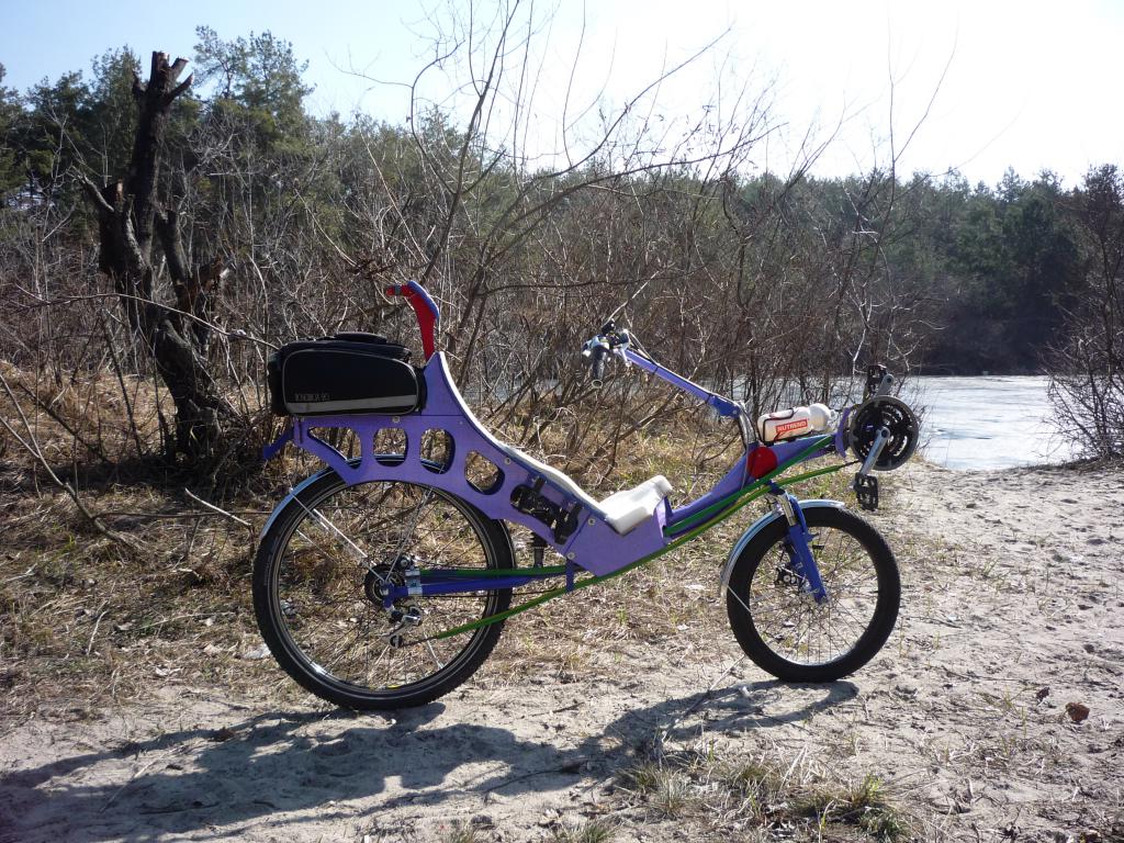

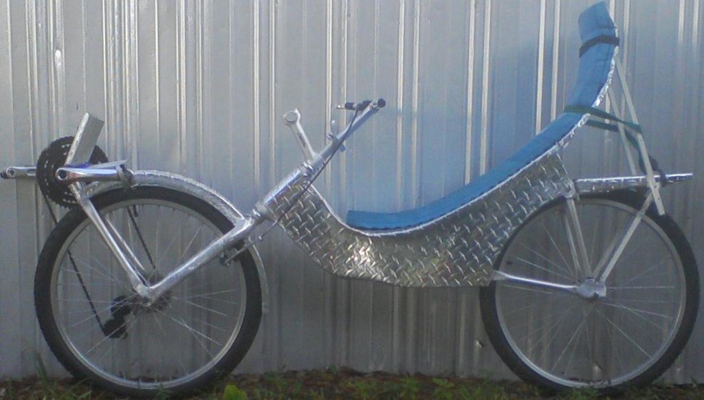

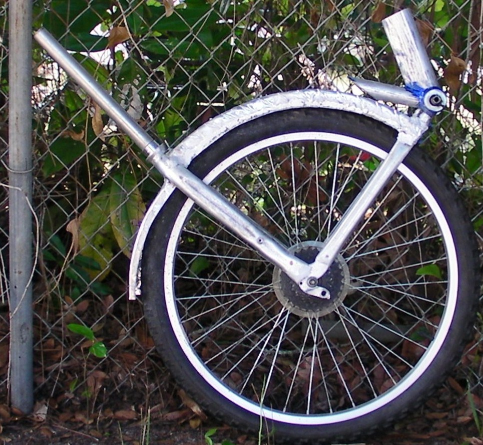

А чаво забылi трубу отрезать :o ь ?
Или это будет копия Круз-бaике (Cruz-bike) ?
TEST >>> http://youtu.be/T1mOq4cbUds
Комментарий к файлу: Я свою вилку с Софа-бaике скопировал. А Софа-бaике скопировал с Мазурчака

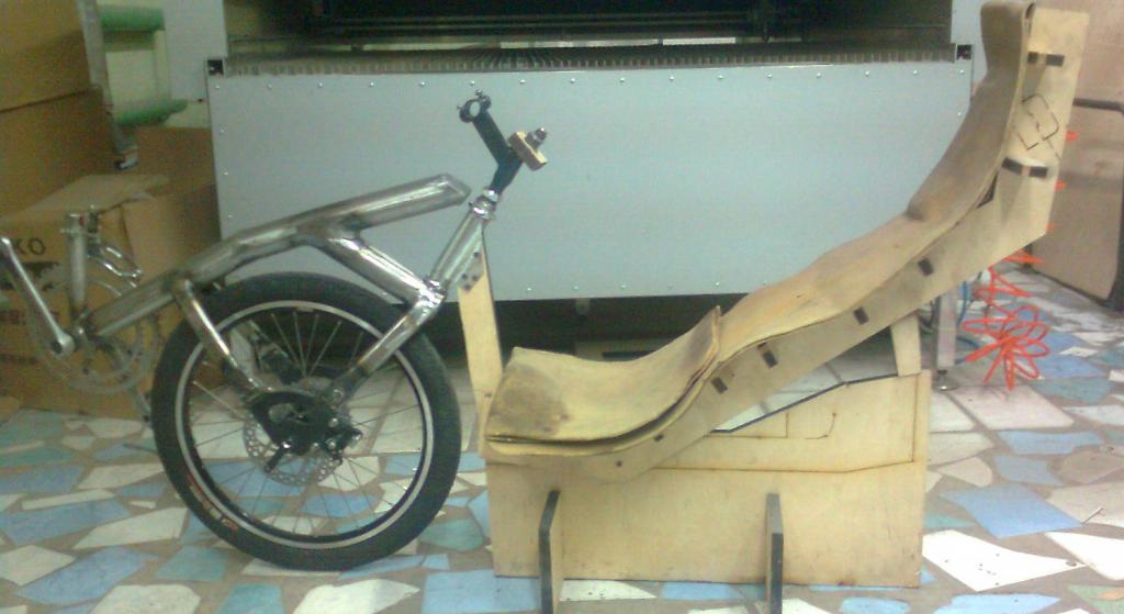

Сегодня попробовал еще раз смакетировать свой вел. Взял макет Зокры из фанеры, отрезал переднюю вилку из фанеры и прикрепил вилку из металла. Теперь можно сесть в кресло и покрутить педали как на готовом. Ляжки в нижнем положении задевают трубы вилки. Интересно, будет ли это мешать? Решил пока оставить так как есть. Дальше варб раму и покупаю новую ось (шире) на каретку. Посмотрю как с более широкой кареткой будет траектория ног.

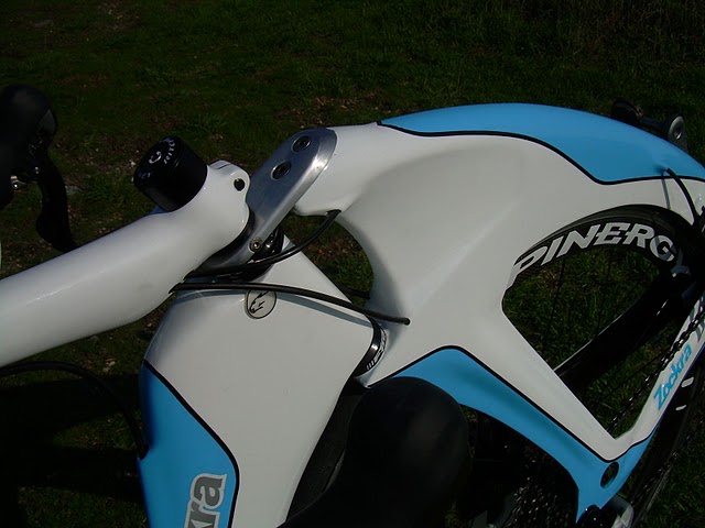

Отрезать не забыл. Планируется на трубу рулевой колонки накидывать пластину с отверстием и крепиться болтами к верхней площадки трубы. Так крепче будет рулевая колонка. Пример взял с "Зокры".
Я вилку долго и упорно вырезал, чтобы этого не было.
