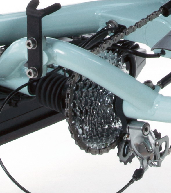

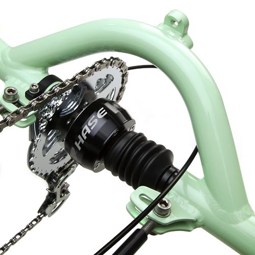

на фото видно что сближать каретку с мостом дальше некуда . ноги будут цеплять за задний мост
Все верно - сделать можно и так, но там применена трещотка из 7 звезд, а мы говорим про 9-ть - здесь-то гораздо более существенный изгиб цепи получается...
А если поставить планетарку?
Если у вас есть реальное решение проблемы заднего моста с приводом на оба колеса и обгонной муфтой на каждое из колес, то это интересно не только нам будет.
Плюс к тому у планетарок так же наблюдается потеря мощности, да еще и я не представляю себе как на велосипедной планетарке решить вышеописанную проблему.
Элла, не такая уж и большая проблема, т.к. разница в ширине 7ск. кассеты и 9ск. кассеты составляет не более 5мм, на самом деле с увеличением кол-ва звезд ширина кассеты в дальнейшем не увеличивается. Уменьшается только толщина звезд и промежутков между ними.
Да, Вы правы, тут решения у меня нет.
