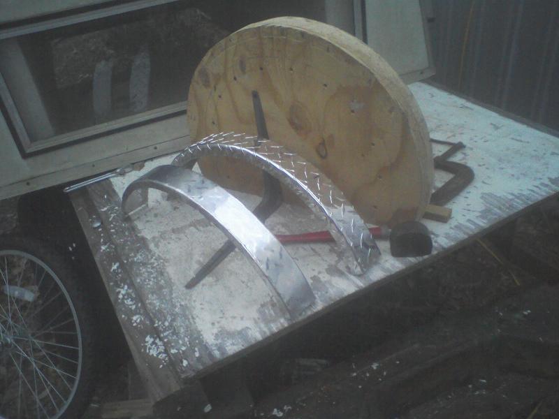

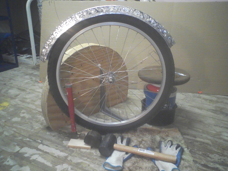

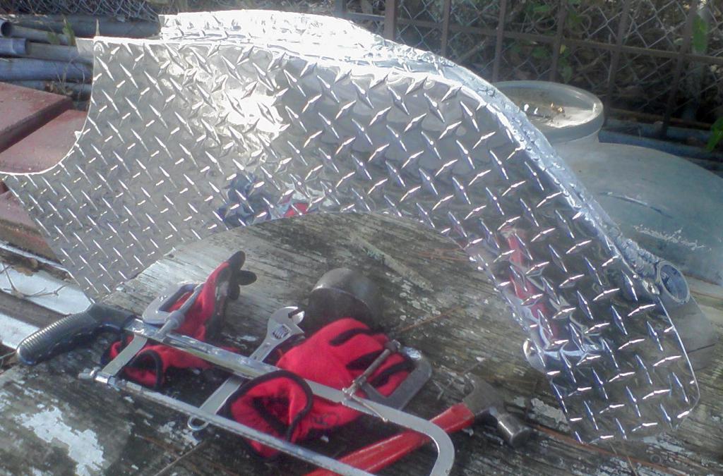

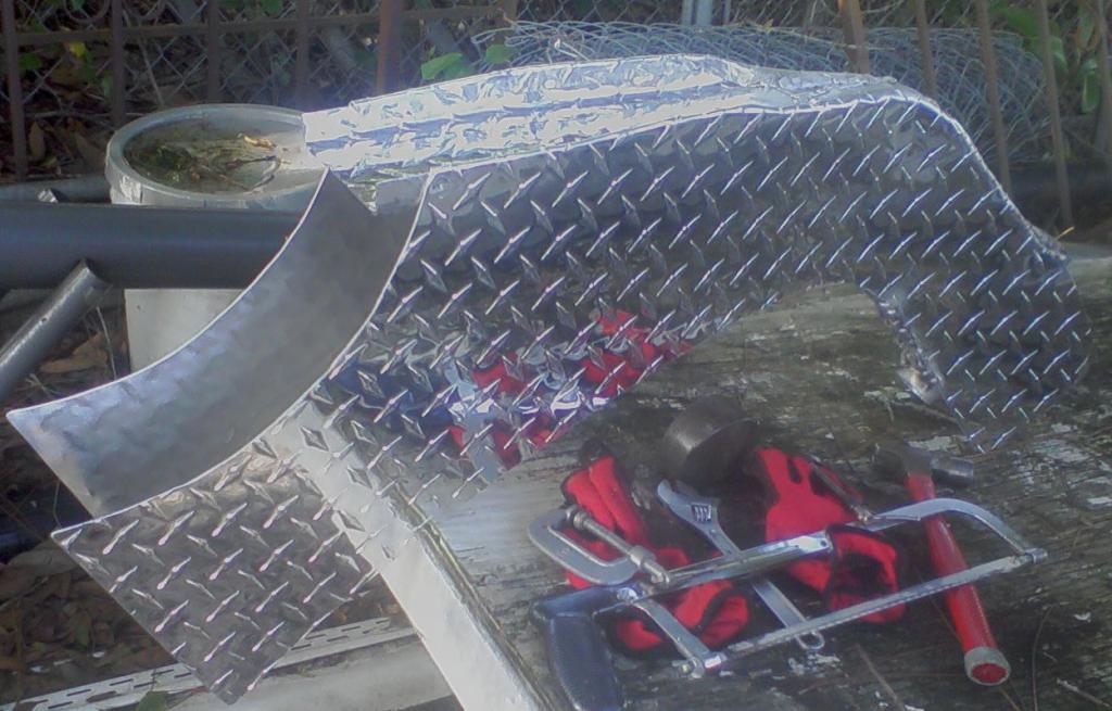

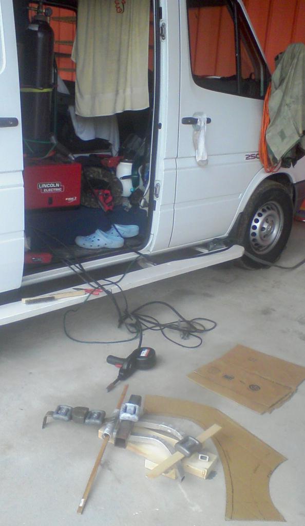

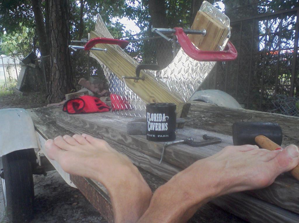

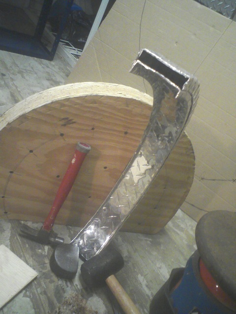

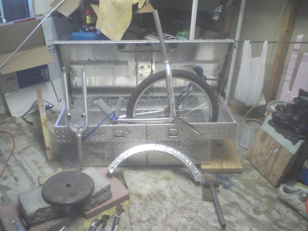

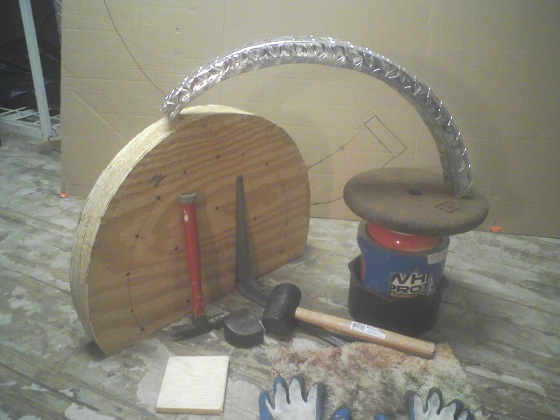

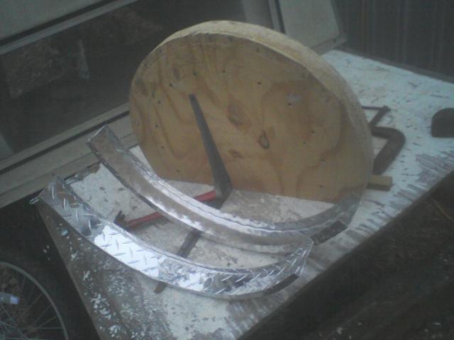

сделал второе крыло.
:music-tool: На вальцовку (гнутье) кромок при изполъзовании формы уходить около 30 минут.
Правда деревянная форма долго невыдержит, но на две ведущие вилки вполне хватит..
ДА две заглавные буквы П П поставленные одна на другую и приваренные в месте установки
:oops: Но до сварки пока ещё далеко :drool:
Комментарий к файлу: Перед началом загибки второго профиля
Комментарий к файлу: Инструменты которыми работал внизу на полу

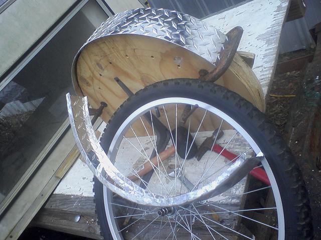

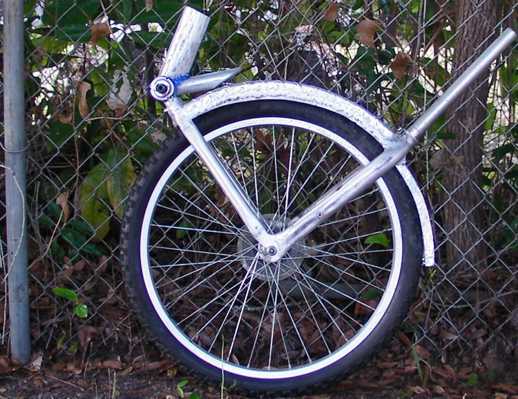

Комментарий к файлу: обстучал и выровнял боковые кромки.

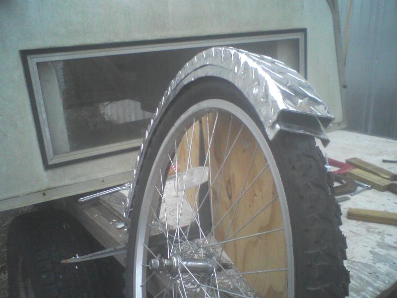

Исправил пороектную ошибку вервнее крыло должно быть большего радиуса. Разогнуть его было делом простым; пару ударов молотком

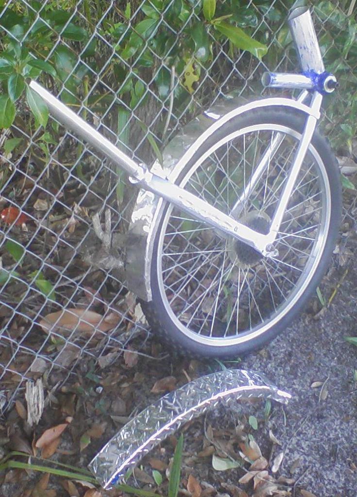

Комментарий к файлу: Готово под сварку .

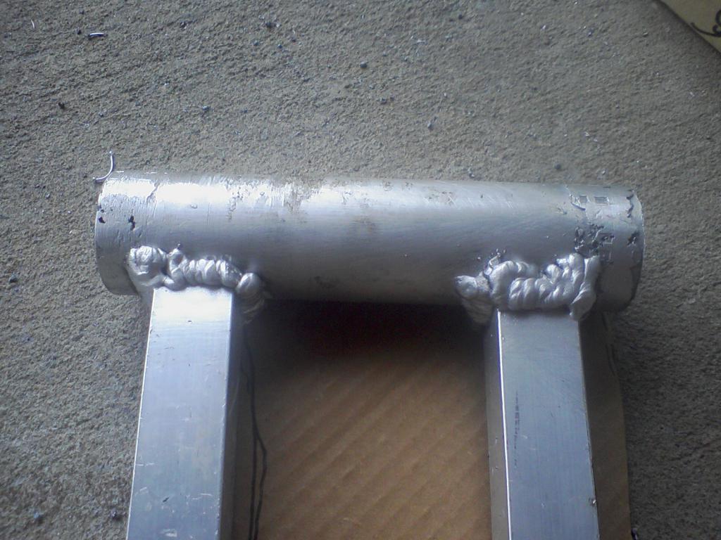

Кстати при сварке алюминия поверхности должны быть чистуми от краски и остального г ....
Я люблю варить сталь электродом . Жжет весь мусор с метала без проблем.

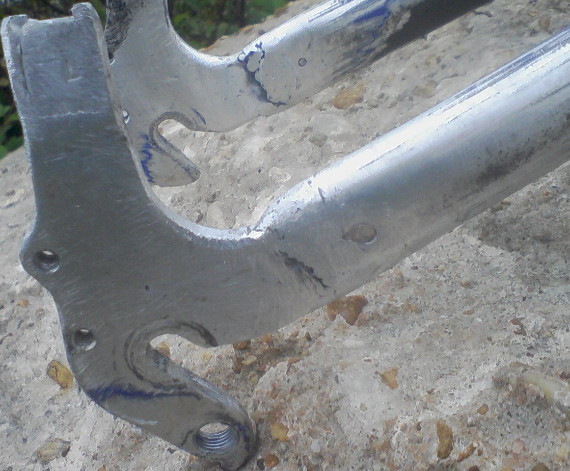

Ох пришлось попотеть с вталкиванием толстого колеса 24" в Деналиевскую раму. :doh: На это ушло 2 вечера
В субботу утром полностью заварил проушины в раму.
Ну а потоM надо было по делам кататься на авто.
Благо у меня авто большого размера.
Я его называю "Сарай на Колесиках". Де-Факто авто называется "Додже-Спринтер" (DodgeSprinter). У вас в Европе Мерседес Спринтер.

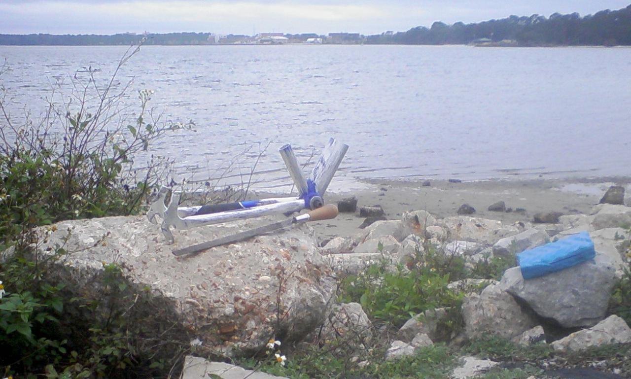

Возле моста на камешках, у берега синего моря организовал мастерскую и занялся очисткой рамы :shock: Надо было отодрать *отходы жизнедеятельности* пьяного сварщика :lol:

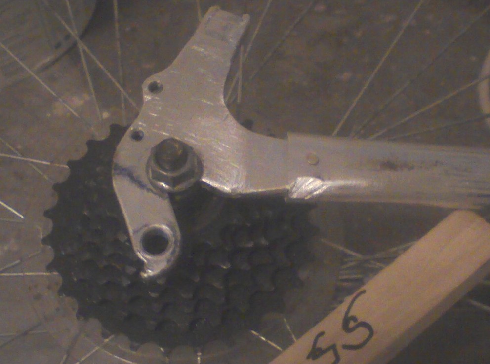

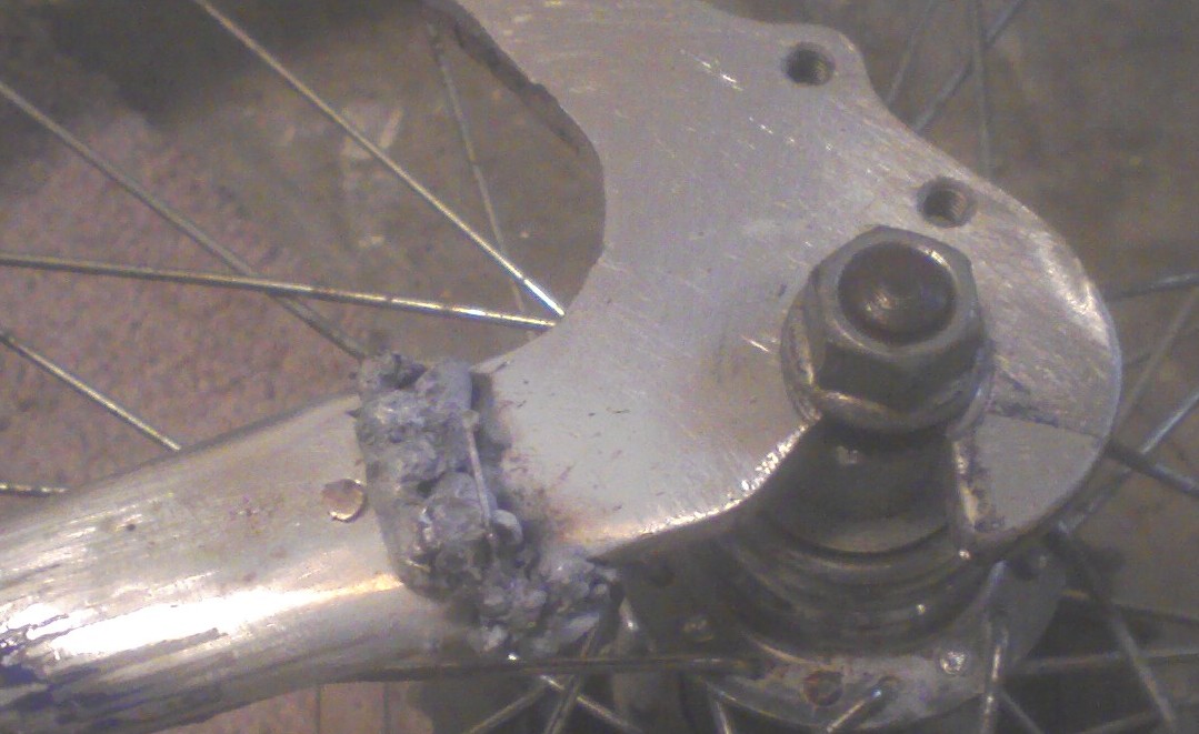

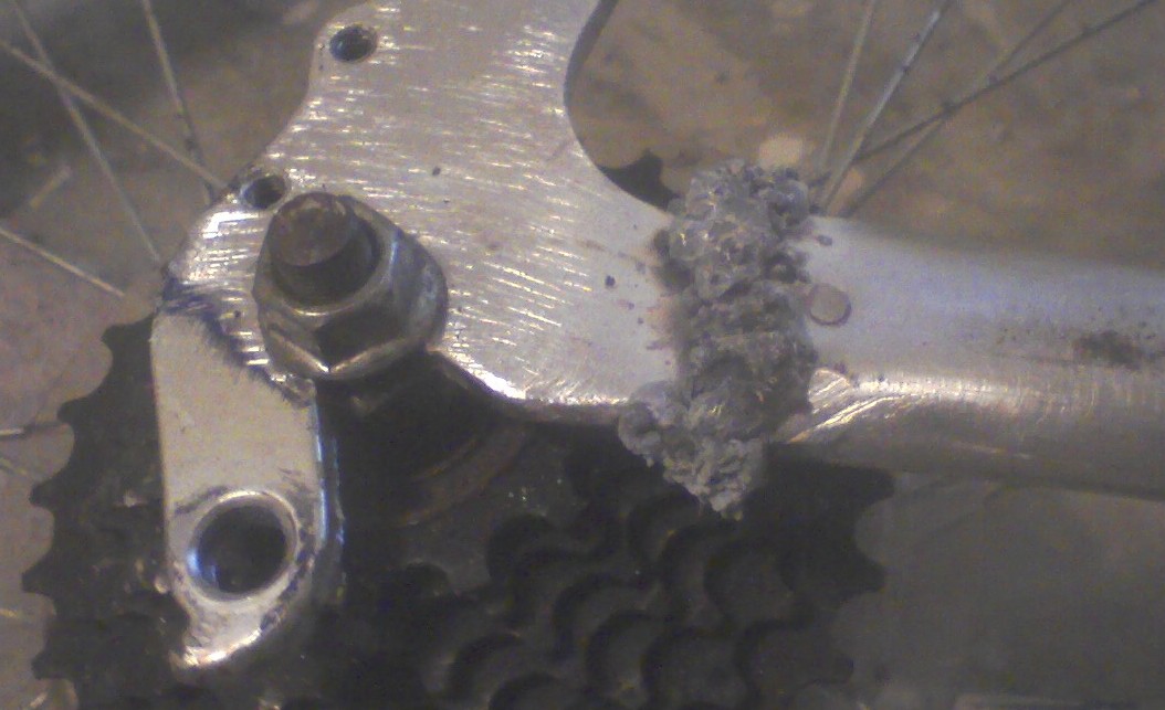

Комментарий к файлу: Крастная (розовая) точка это медная сборочная заклепка под сварку
Комментарий к файлу: Синяя квадратная подушка это амортизатор под мои задние кости
Комментарий к файлу: Сижу на камне сдираю старую краску и думаю о Жизнаном Контенте
ДАЕШЬ КОНТЕНТ Чаво это значит я сам не знаю???
Ну може, как в мои молодые времена говорили догоним Америку и перегоним
А може просто МОДЕРАТОРА порадую

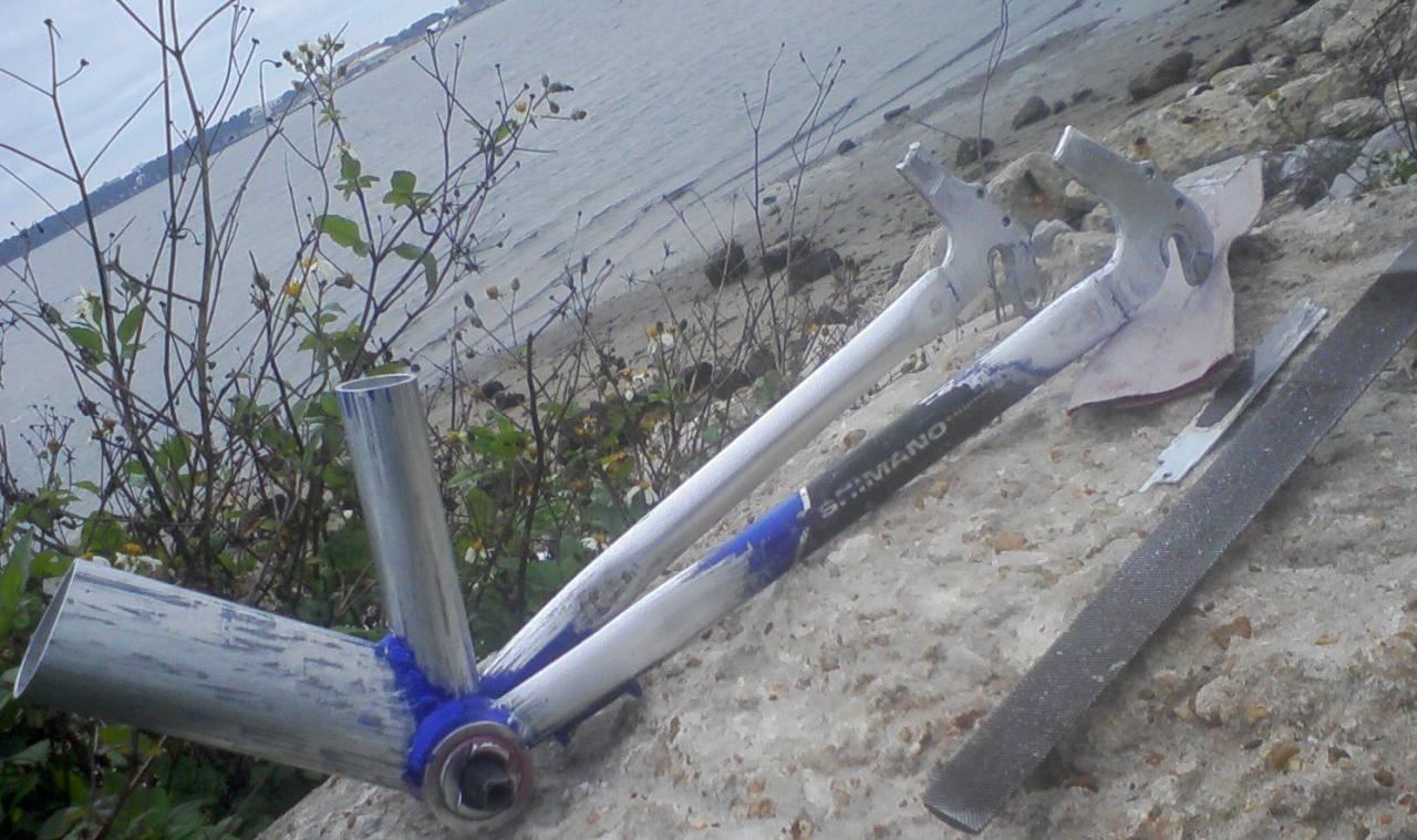

Комментарий к файлу: Стал накрапывать дождь,
пришлось смываться в колледж, и писать Вам письма

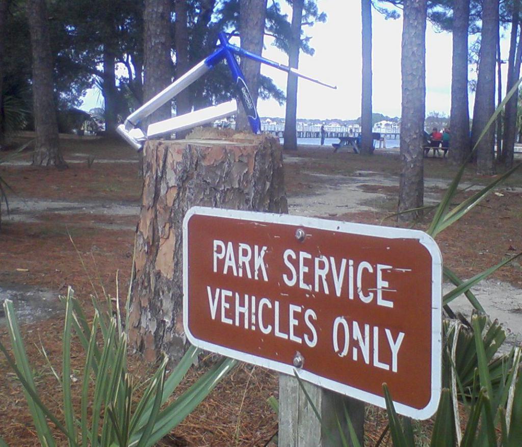

Комментарий к файлу: Чтобы нетериать времени на ожидание получения алюминиевой вилки занялся подготовкой рамы.
Возле моста у моря сегодня было холодно.
Нашел теплое местечко на старом пне

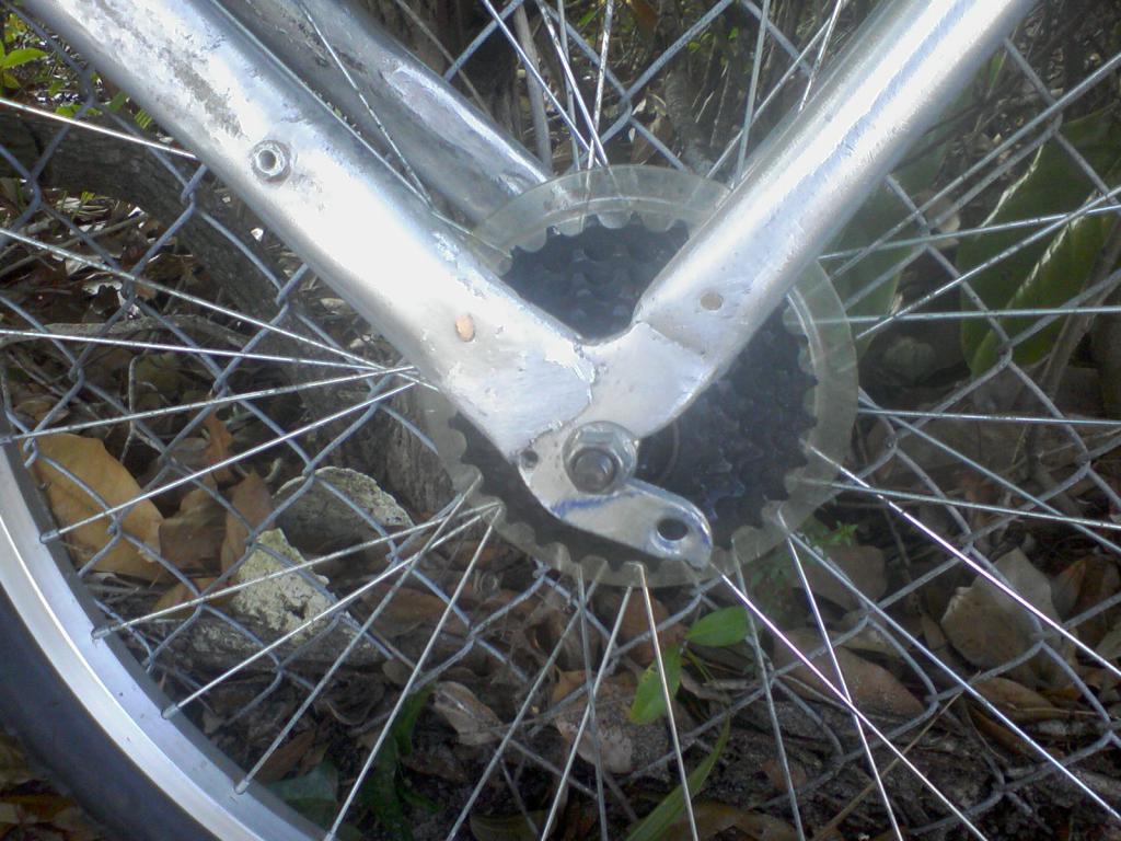

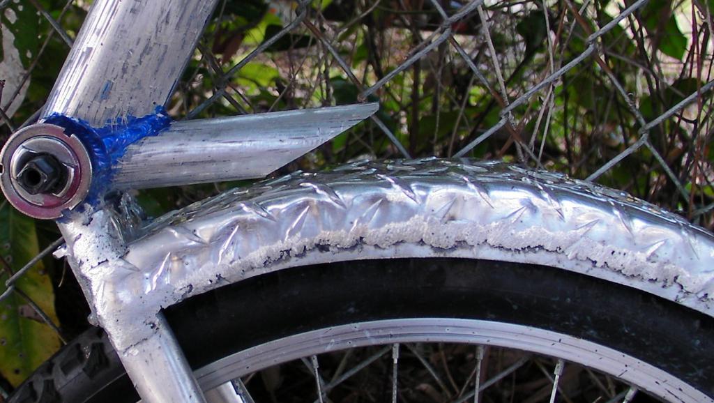

Комментарий к файлу: Варить алюминий очень просто по сравнению с обдиркой старой краски.
***!!!!! Перед сваркой алюминия детали должны быть идеально чистыми !!!!

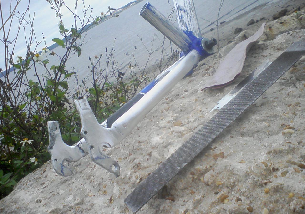

Это я про себя , пока нырялся под водой лизапедные ребятишки вилку без резьбы изобрели. (Theadless bicycle fork, aluminum 1"1/8)
Даю перевод;

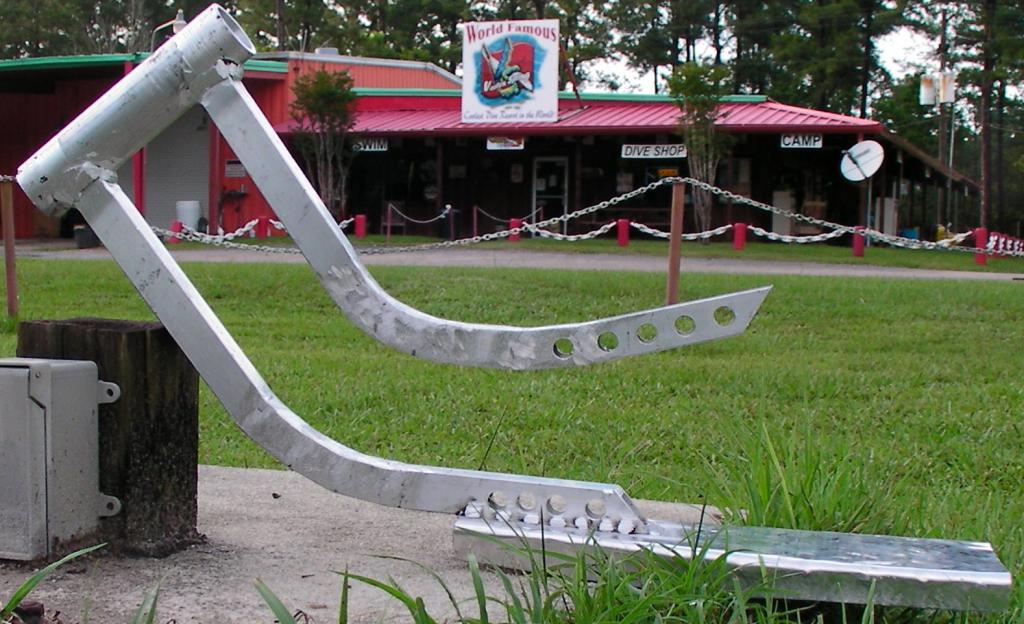

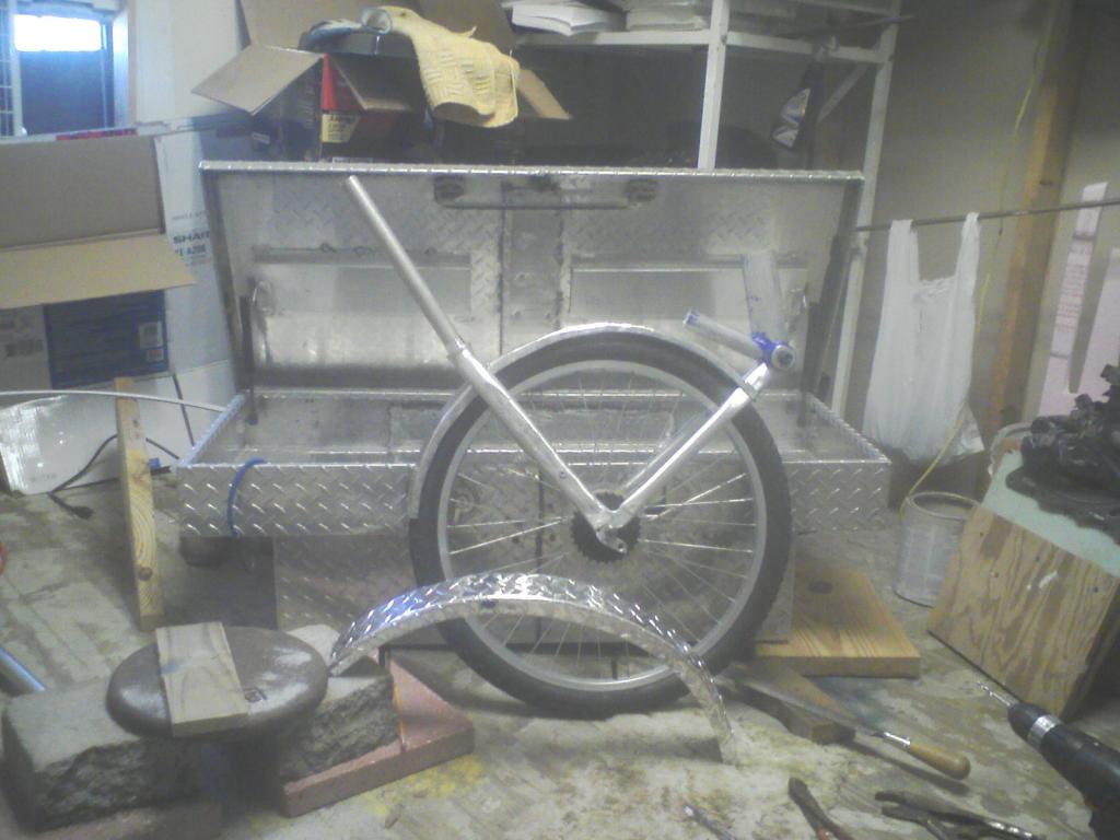

Приехала новая алуминиевая вилка оказывается диаметр рулевой колонки (трубы) 1 и 1/8 инча . Все что я наварил и зачистил на пне в парке пришлосb выбросить
Комментарий к файлу: Крыло которое полностью установленно над колесом это внутреннее или нижнее. Пока оно установлено на временных боттиках под сварку.
После того как я его привариу к вилке и педальной каретке, займусь установкой и подгонкой верхнего крыла.
Того которое на этом фото на земле

Комментарий к файлу: А купил я сразу 2 вилки , так как задумка делать 2 "Чайки"
На фото "нетронутая" вилка слева от изделия

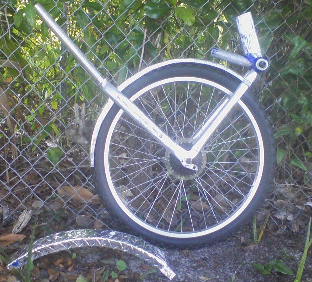

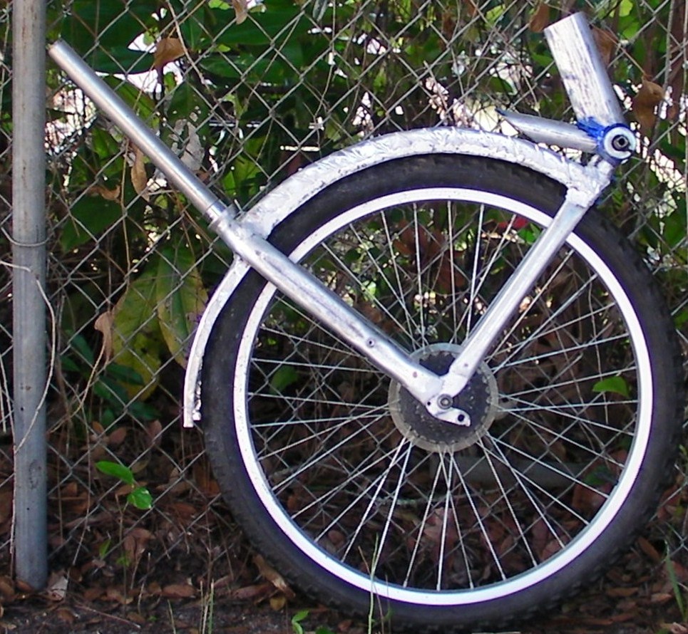

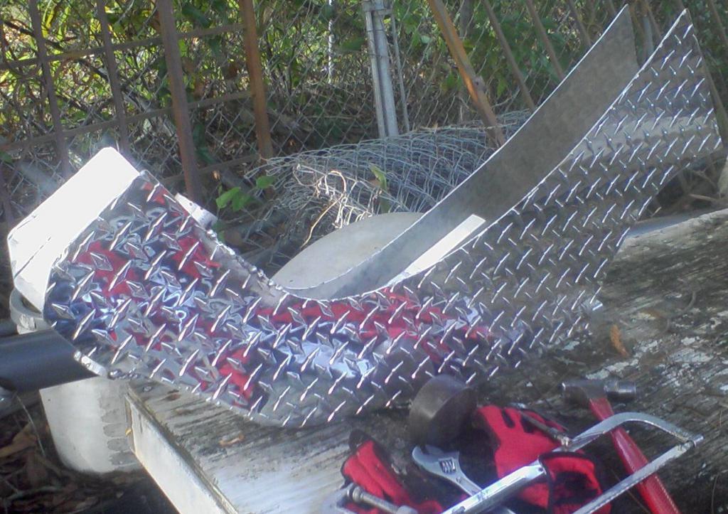

Теперь продолжение по теме;

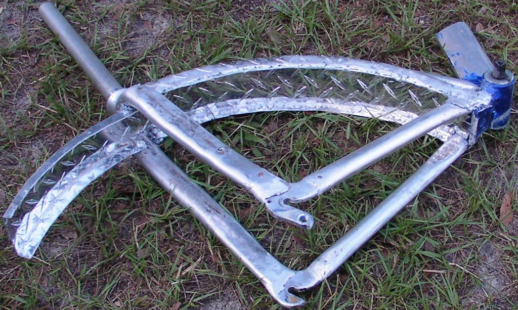

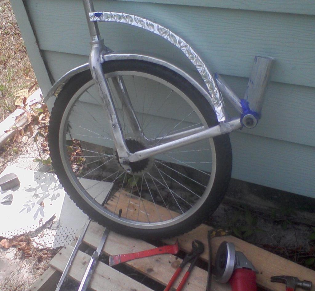

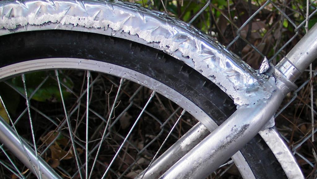

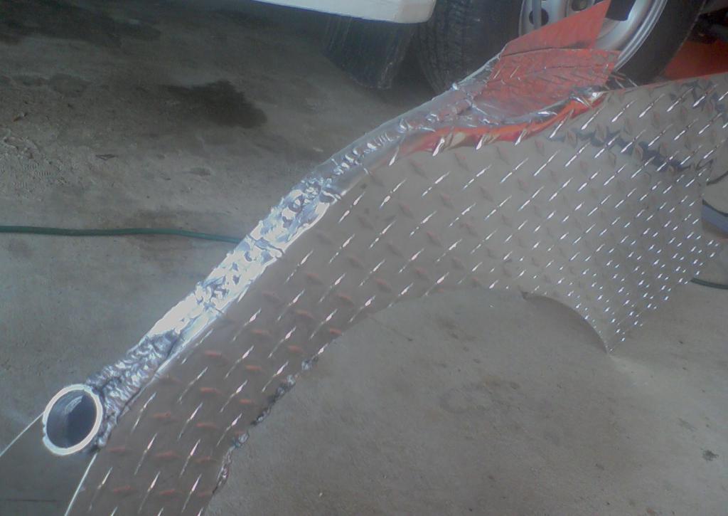

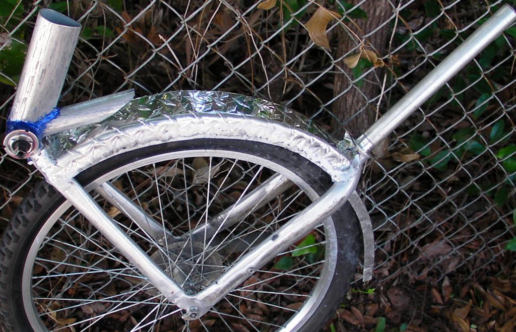

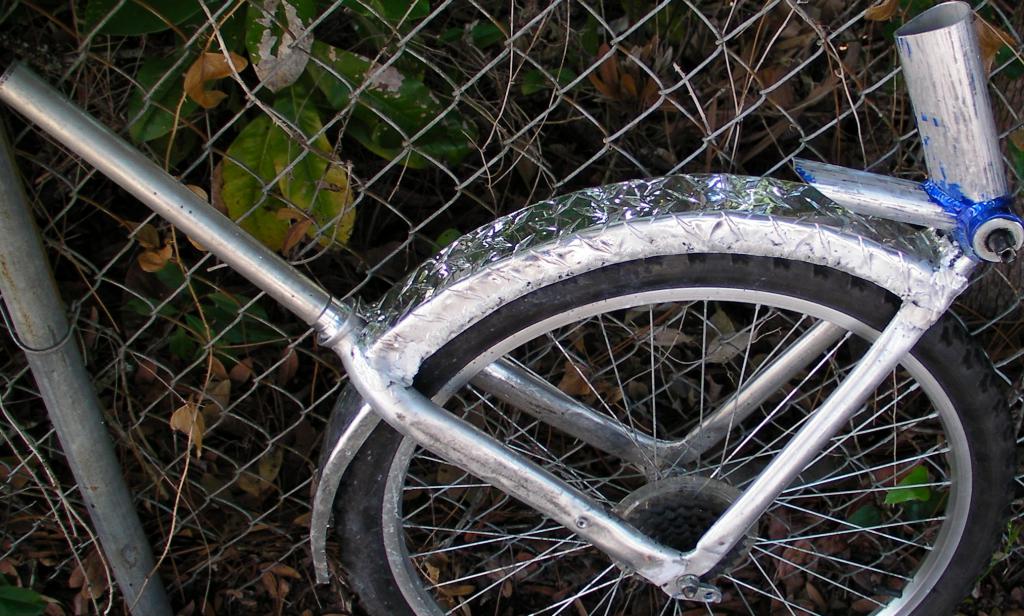

Заварил нижнее крыло и верхнее тоже
Комментарий к файлу: После длинных праздников приехал на работу.
Поставил изделие к забору
Заборы у нас очень харашо делают вертикальные колья строго 90 градусов к горизонту. Ну а сетка получается на 45 градусов.
Далее продожаю в фотках, так как сами знаете чаво на 45* бывает

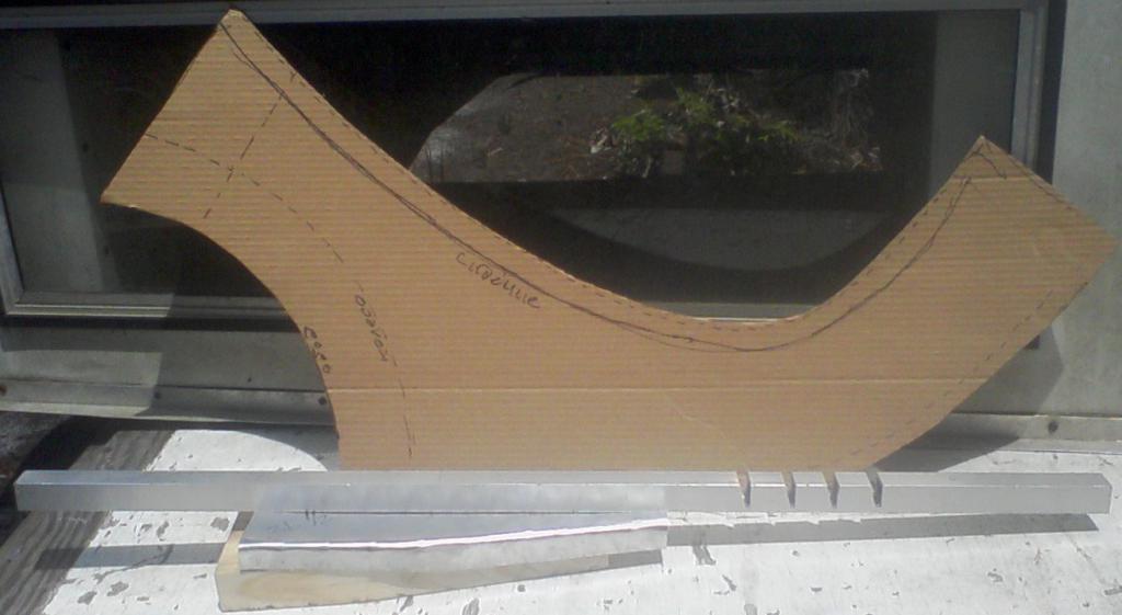

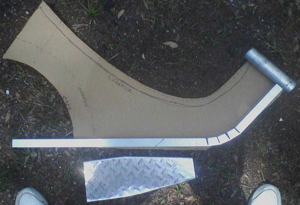

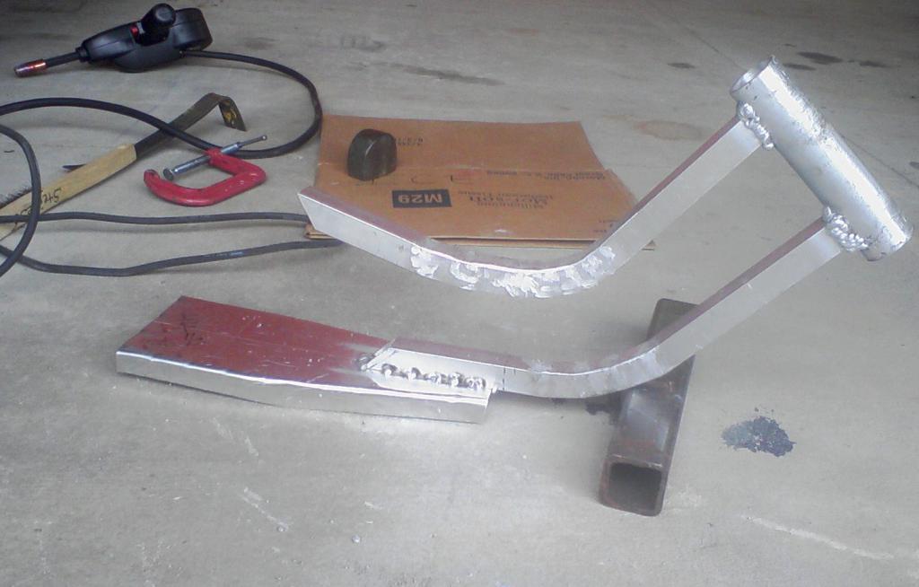

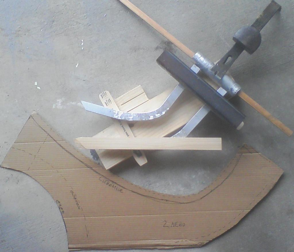

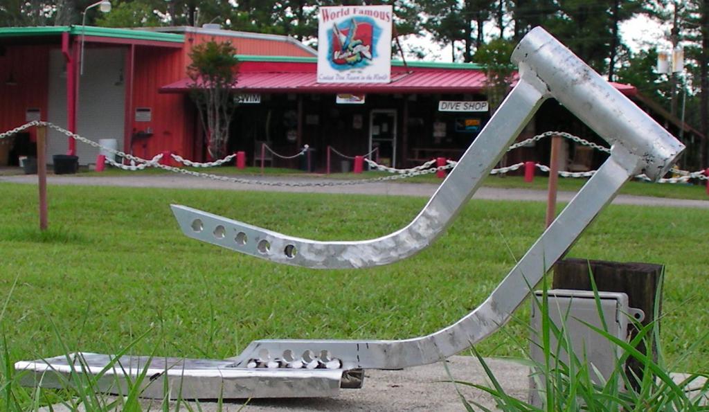

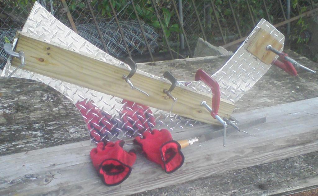

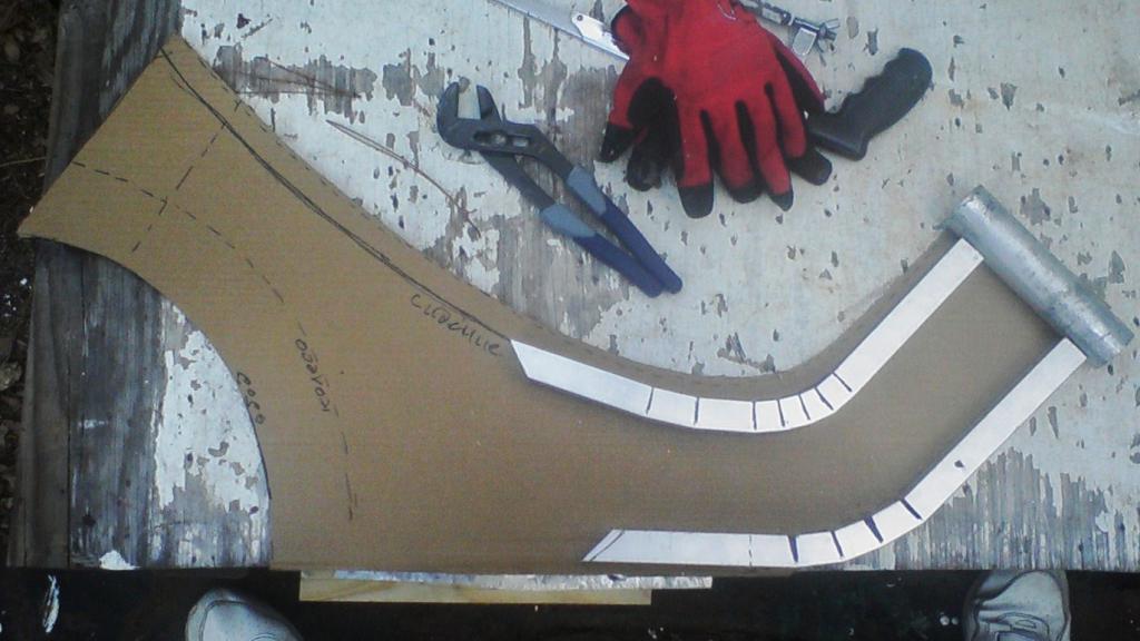

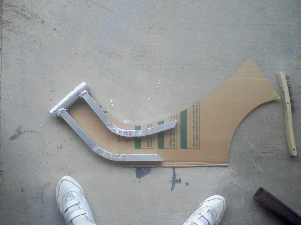

Сегодня стал готовить гусиную шею к сварке

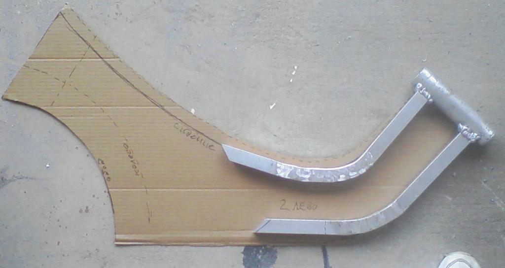

Комментарий к файлу: Закладка килевой балки
На картонкe проект готового изделия

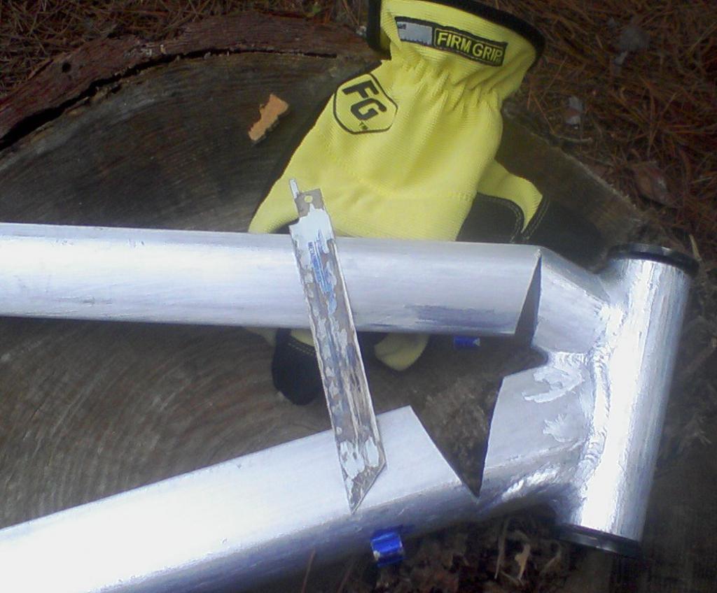

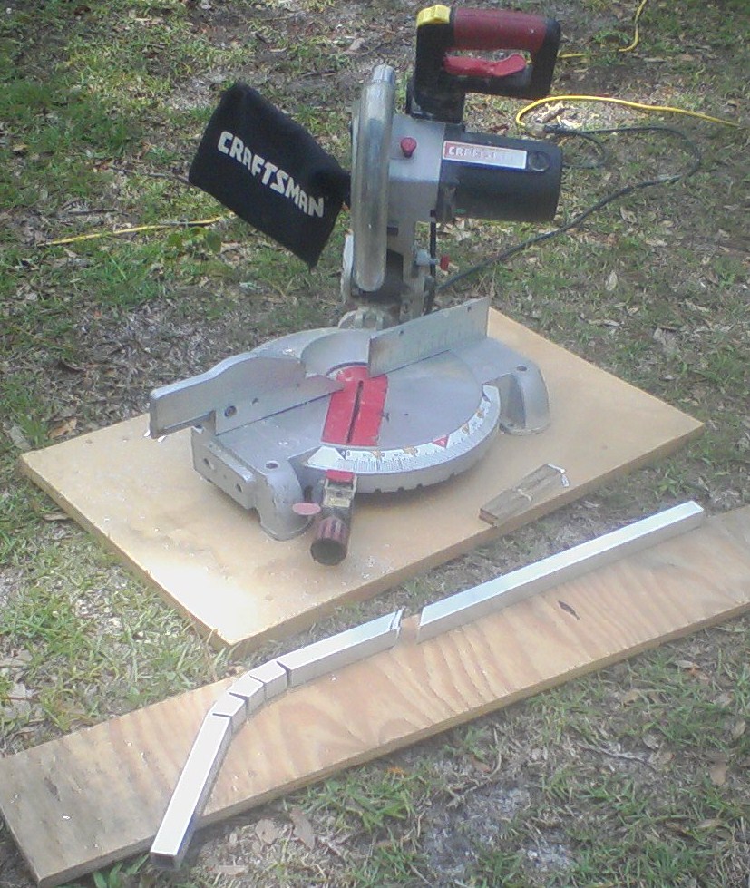

Комментарий к файлу: Мой отрезной инструмент
Комментарий к файлу: Из остатка будет верхняя часть сделана
Комментарий к файлу: Гусиная шея готова под сварку

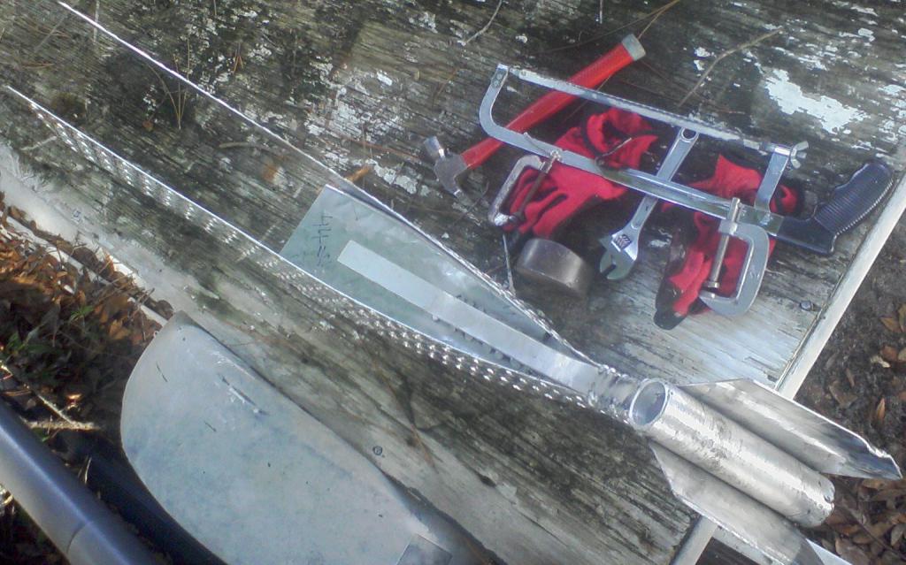

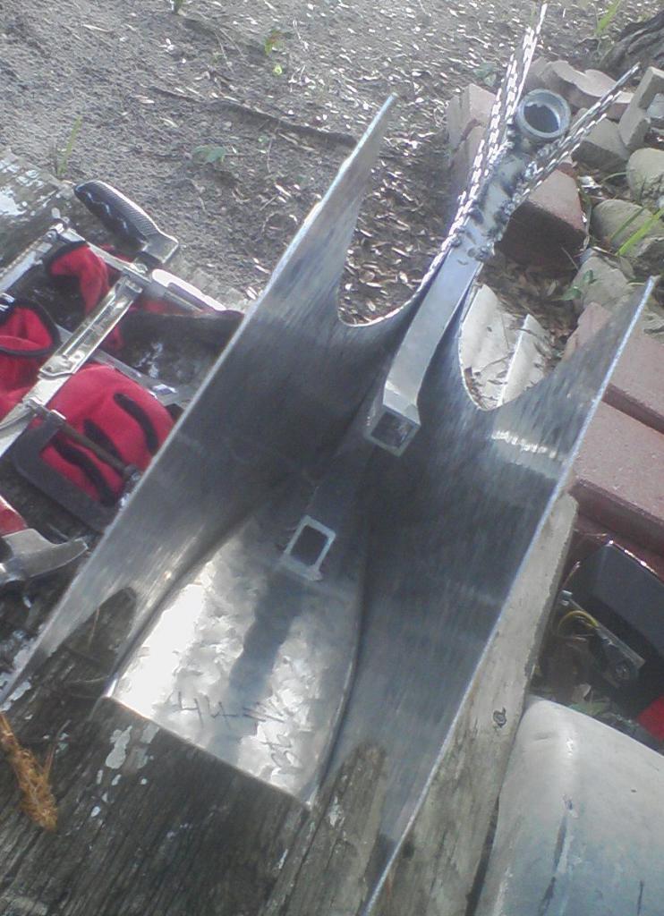

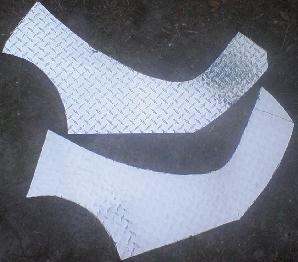

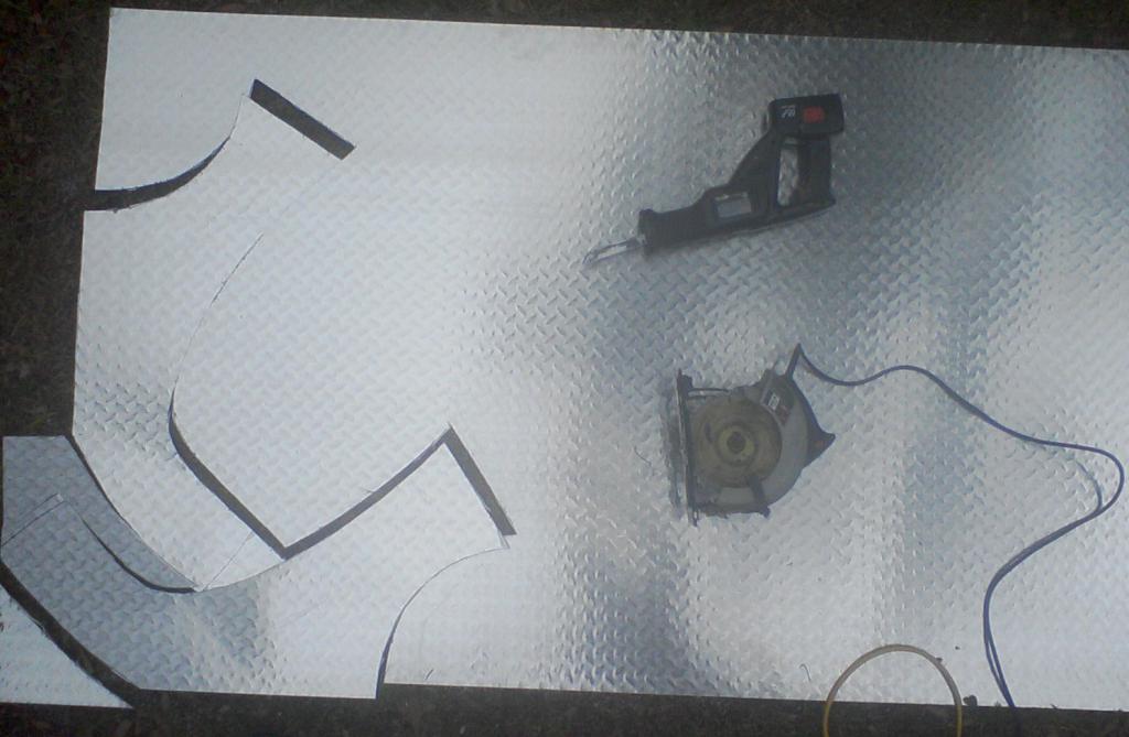

Комментарий к файлу: Вырезал боковины подседельной рамы.
Вот инструменты которыми резал.
Дисковой пилой резал быстро, но не на всю глубину.
Заканчивал электро ножовкой.
Время отрезки менее 20 минут.
Комментарий к файлу: Потом Фоткал продукцию.
Это было самой тяжелой работой.
Хотя был облачный вечер , но блики от блестяшек повсюду на внешней поверхности.
Poscribtum;
Правая часть сверху, и наружной стороной вверх.
Левая часть снизу повернута внутренней стороной вверх.

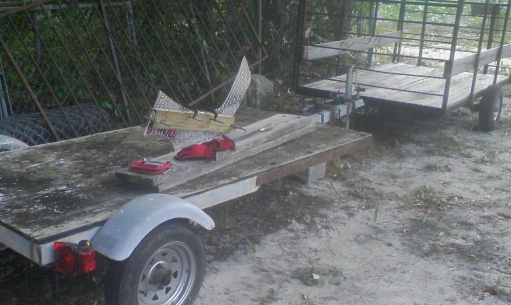

Комментарий к файлу: Моя мастерская на старом прицепе.
Ух сколько я уже этих авто прицепов завари даже непомню
Комментарий к файлу: Зачистка острых кромок во всех моих проектах это как обязаность
Для безопасности и для хорошей видухи

Господа Товарищи
В Субботу 9 Июня поехал на ныриалку (Vortex Spring diving resort).
С позволения директора :obscene-drinkingbuddies: спрятался под крышу (так ка дождь шел) и заварил килевую балку.
Комментарий к файлу: спрятался под крышу (так ка дождь шел), организовал мастерскую
Комментарий к файлу: Проверка геометрии перед сваркой.
"Держим курсом на 45* градусов "
Комментарий к файлу: Проверяем по картинке шаблону
С другой стороны
Комментарий к файлу: Килевая балка ГОТОВА,
осталось лишь зачистить сварные швы
Комментарий к файлу: Гуси пасутся после дождя

 Заголовок сообщения: Re: Чайка-5 из алюминия монокок
Номер сообщения:#38  Непрочитанное сообщениеДобавлено: Вс июн 10 2012 14:17
Никита - ток слабый, провара нет...
Или подачу уменьшить нужно.
За это сообщение автора hof поблагодарил: Sofabike (Вс июн 10 2012 14:23)
Номер сообщения:#39  Непрочитанное сообщениеДобавлено: Вт июн 12 2012 04:47
Спасибо, добавил тока и уменьшил подачу проволоки.
Продукция внизу

Я алюминий никогда не варил.Но на твоем месте все таки попробовал на отходах подобрать ток и подачу.И еще почему выбран рифленый лист?
