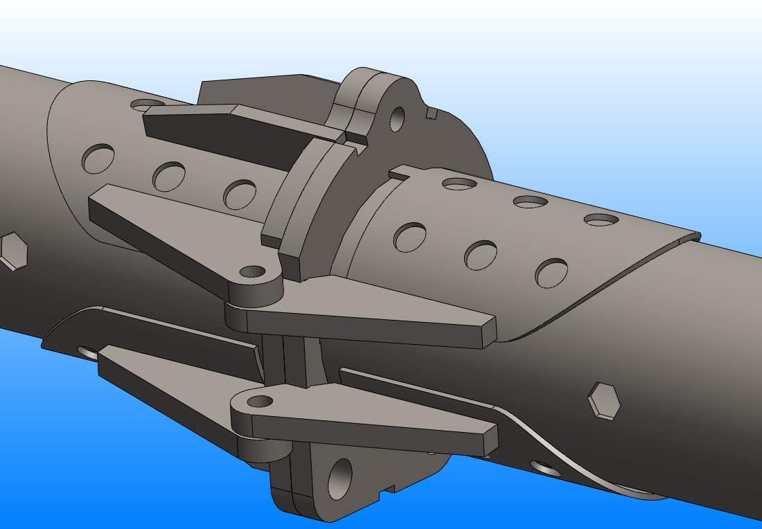

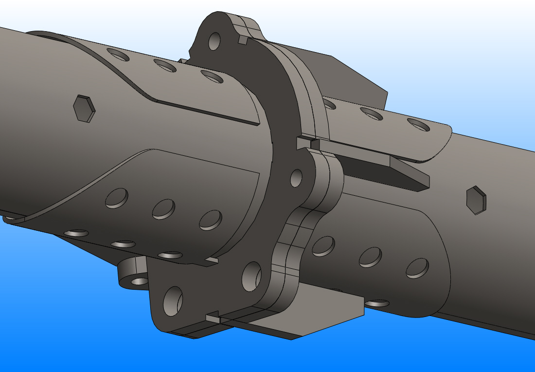

В приложении петля в IGES формате. В принципе все просто, две 6мм пластинки приварены к торцам основной трубы. Удерживаются вместе двумя болтами М10 снизу и двумя болтами М6 сверху и справа, а слева расположен шарнир. Это 4 пластинки из 6мм листа с отверстиями сквозь которые продет болт М6.

В приложении картинки складной петли.
Фотографии не так скоро получу, а 3D pdf создать не получилось - глюк какой-то.
Добавлено через 1 час 38 минут 14 секунд:
Вот ссылка на фотки складной петли и сидушек. Скажите, если не открывается.
https://plus.google.com/photos/11060539 ... banner=pwa
Комментарий к файлу: Вид слева-сверху
Комментарий к файлу: Вид справа-снизу

Красивая картинка, впечатлён! Зачем дырчатые накладки поверх - к ним же ничего не присоединяется?
 Заголовок сообщения: Re: Тандем спина к спине из Латвии.
Номер сообщения:#33  Непрочитанное сообщениеДобавлено: Ср янв 11 2012 23:13
Да. Пайка? Точечная сварка?
Номер сообщения:#34  Непрочитанное сообщениеДобавлено: Ср янв 11 2012 23:53
Сообщения: 1032
Благодарил (а): 205 раз.
Поблагодарили: 153 раз.
Точечная сварка?
Ага точечная....
обварка по дыркам-отверстиям! Народная точечная технология, я тоже так делаю. Хорошо и правильно распределяет нагрузку.
Лучше быть, чем казаться.
Номер сообщения:#35  Непрочитанное сообщениеДобавлено: Ср янв 11 2012 23:56
Не, ну естественно, я имел в виду колхозно-наколенное, а не заводское исполнение точечной сварки.
Номер сообщения:#36  Непрочитанное сообщениеДобавлено: Чт янв 12 2012 01:04
Идея была сваривать по дыркам, чтоб нагрузку держала вся поверхность, а не только шов по периметру. Еще можно потом зашлифовать все ровно, так, что вообще незаметно сварку будет и нет опасности, что весь шов будет вышлифован. Жаль, сварщик разошелся и по периметру тоже обварил, но обварил красиво. Это скорее электрозаклепки чем точечная сварка, хотя суть не в терминалогии.

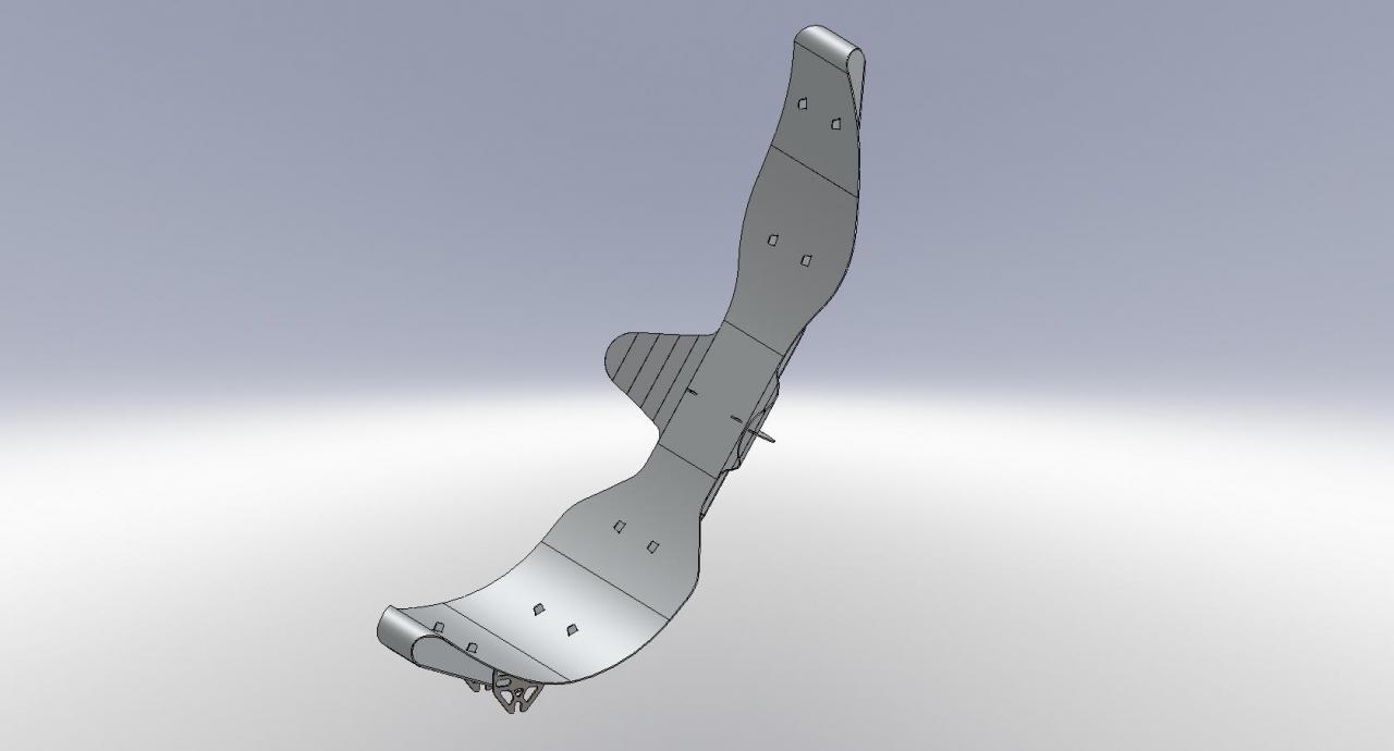

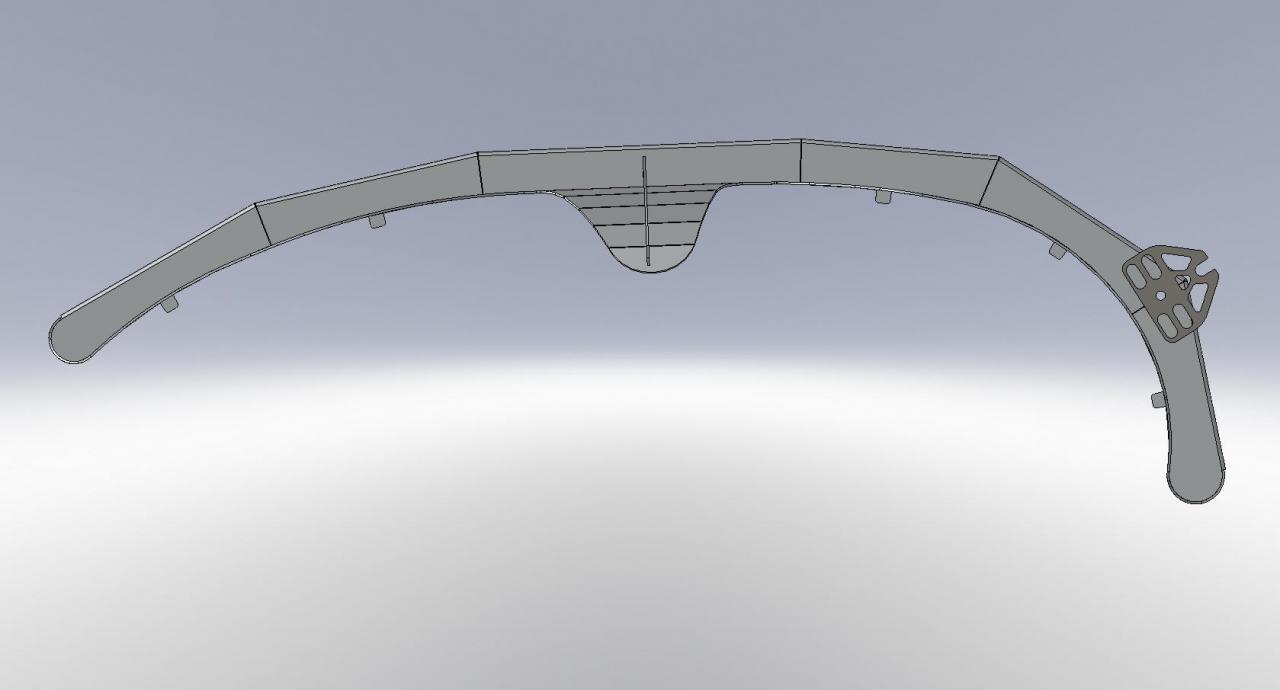

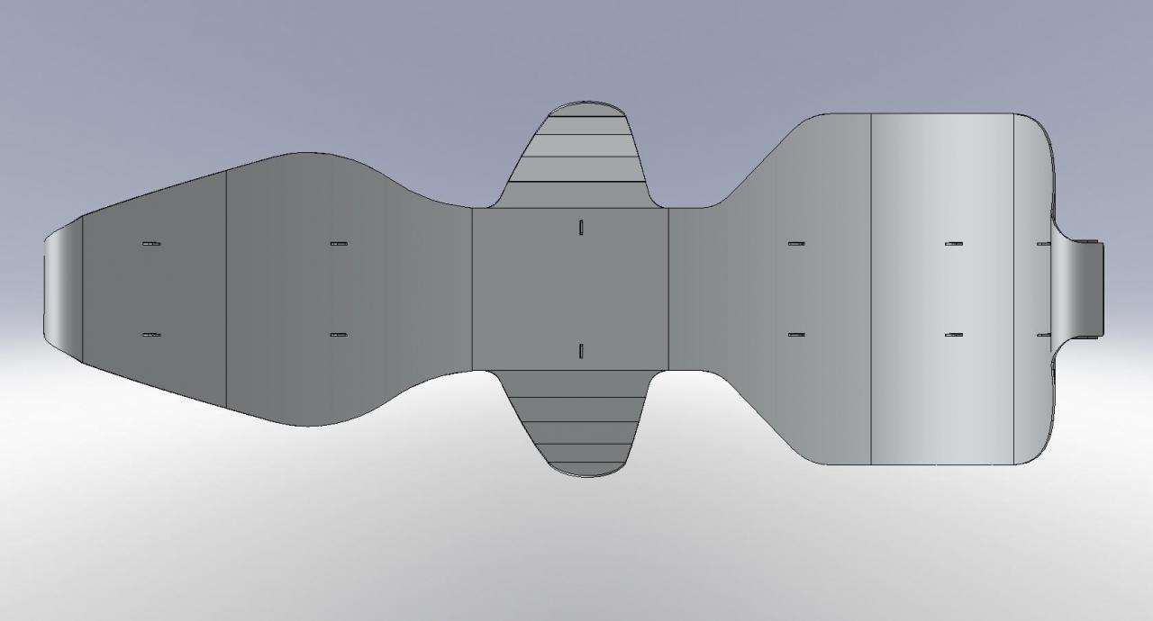

Лазерка - вешь! Тонколистовые детали гнули сами?
Можно ли поглядеть на модель сиденья?
Номер сообщения:#40  Непрочитанное сообщениеДобавлено: Вс янв 15 2012 23:13
С гибкой сделали такой фокус: по линии гибов сделали прорезы лазером 10мм рез/ 5мм пропуск, поэтому все спокойно загнулось руками как оригами. Сам лист сидения перфорирован отверстиями, на скринах не видно, дырки проще было добавить в dxf раскладке чем в 3д модели, но дырки достаточно ослабили лист 1мм чтобы его можно было отформовать руками по нужному профилю. Затем совместили пазы с ушками и ушки загнули, чтоб все само держалось, чтоб руками не держать и прихватили точками в нескольких местах.
