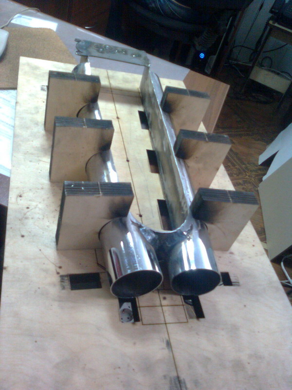

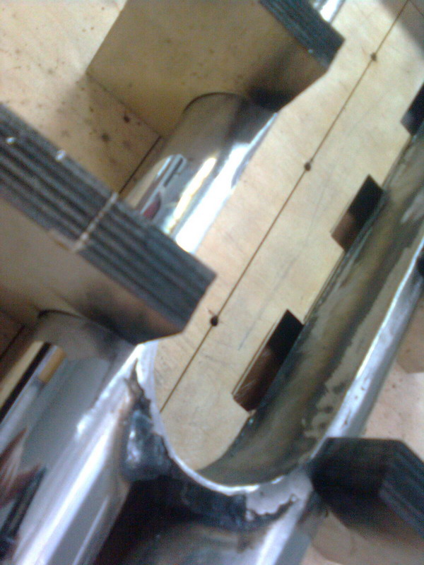

Привет. Посмотрел как ты сделал заднюю вилку. Понравилось. Возьму на заметку. Смотри как я решил эту проблему.
О, спасибо!
Мне тоже идея понравилась. Фактически - почти полная копия с "Челленджа", но идея все-равно хорошая.

Я не вижу ничего хорошего в длинном сварном шве.
Согласен, опасно. Но интересно и конструктивно привлекательно - большая жесткость маятника вполне может допустить такие "издевательства". Высота пера (у Одноволикова) получается порядка 48-49 мм! Получается в 4 раза прочнее, чем перо 30 мм высотой и в 6 раз жестче. Прочность сварочного шва - процентов 80-90. Все-равно получается запас прочности. Теоретически.
