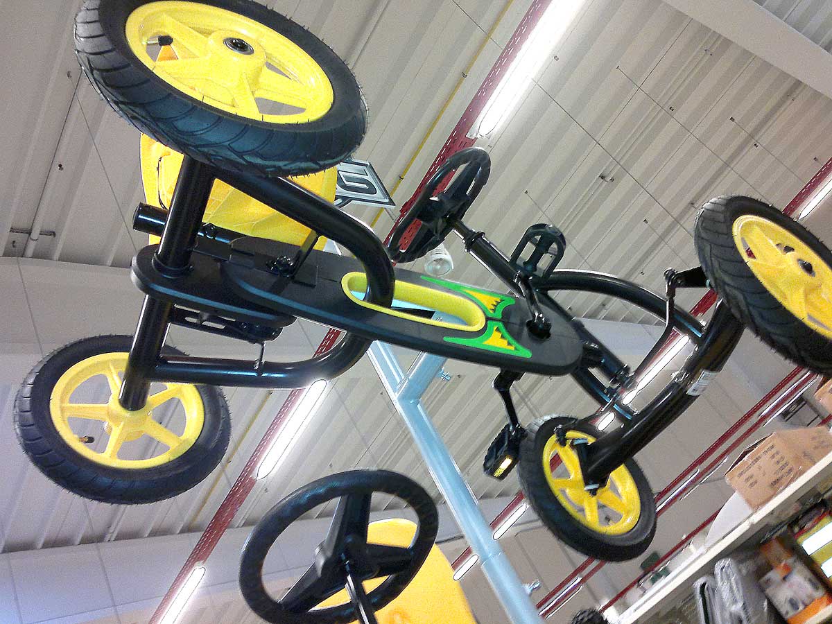

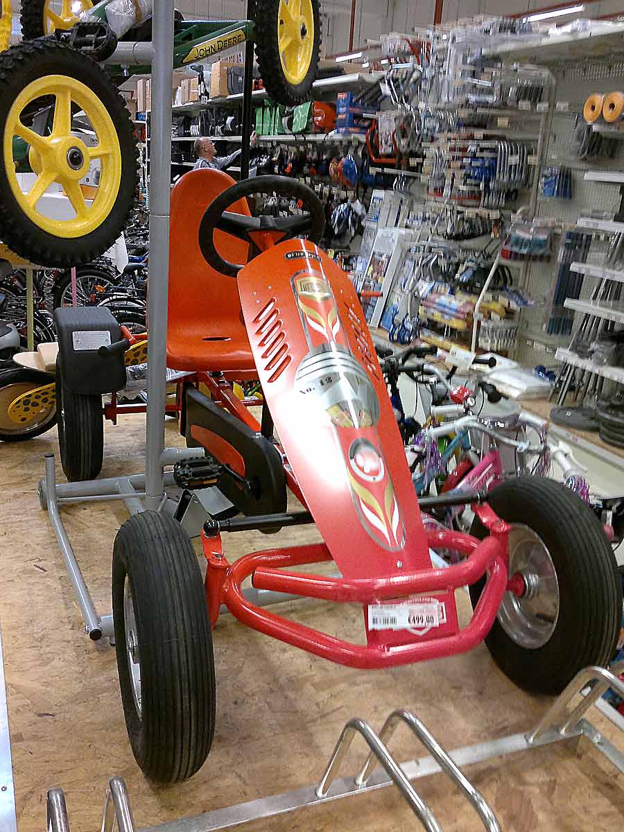

Номер сообщения:#30  Непрочитанное сообщениеДобавлено: Чт июл 21 2011 17:17
boa19822001@mail.ru писал(а):
При некотором неверном угле установки колес, вызывающе схождение, колеса будут немного проскальзывать и более широкое колесо с большим пятном контакта потребует для своего проскальзывания больше усилий, чем более узкое с меньшим пятном контакта.
Проблема актуальна для трайков и квадриков.
под каким углом надо приваривать стаканы под колеса?
Смотрим у заводских конструкций....
Комментарий к файлу: плечо обкатки равно "0".
